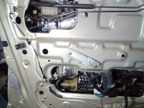

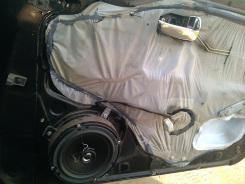

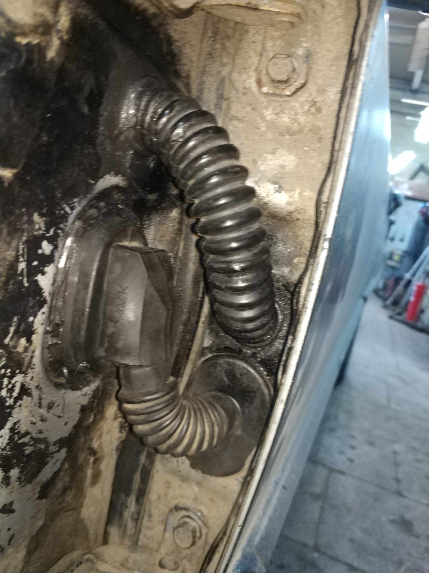

Всем привет, не устраивала музыка от старых хозяев решено было ставить другую, закупил дины praid ruby, рупора были от старого авто динамик стейт. Изготовил подиумы для рупоров из колготок и смолы в два слоя шпакля стекляшка и обычная на выравнивание, пока покрасил потом оптину. Встал вопрос по проводке на подводные взял пвс 2.5кв(4метра на дверь) на дины и 1.5кв (1.5м на дверь) на рупора . Закупил гофру на местном рынке и коронку 24' . Поехал ставить снял крыло на метил дверь далась легко а вот ланжерон имеет три слоя метала коронка сдалась на первой гофре (дверь снимал) гофру поставил на герметик. Подключил пока что от магнитолы но звук уже на много лучше. В планах дины на усилок а рупора останутся от магнитолы

Слева проблема с местом, я тоже сверлил, правда не снимая не чего, а справа спокойно поместились 2е пары 2*2.5 в змее
Это хорошо, так как я правую ещё не делал
У меня прошли) ну если еще доходчиво, то да, мечта там не останется
Я просовывал в оплетке чтобы меньше ломались 2.5кв и 1.5кв гостовские там как не крути места не хвотила бы
Те же самые гостовские прошли без облетки впритык, небыло бы у тебя доводчика, другое дело
Зачем было кузов портить, можно было заводскую колонку просверлить и протянуть провода.
В колоде все равно места не хватит под такую толщину, и у меня через колодку идёт доводчик
