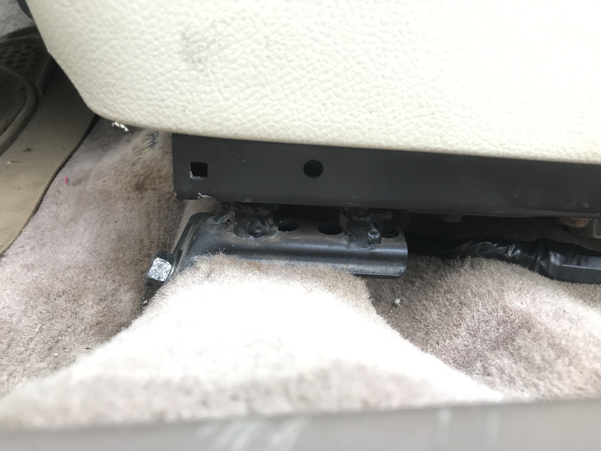

После долгих поисков сидений от Цедрика «на коже» было принято решение прикупить сидушки от более свежего и современного автомобиля с подогревами и вентиляцией. На разборе не составило труда найти сидушки от Тианы за смешные деньги. Прикупил комплект сидений, кнопки управления, и салонную косу. Схем по подключению вентиляции в интернете найти не удалось, поэтому пришлось выплетать все провода из салонной косы Тианы и смотреть какой провод куда подключается. Кнопки управления идеально подошли в бардачок между сидений, также как они стоят и на Тиане.

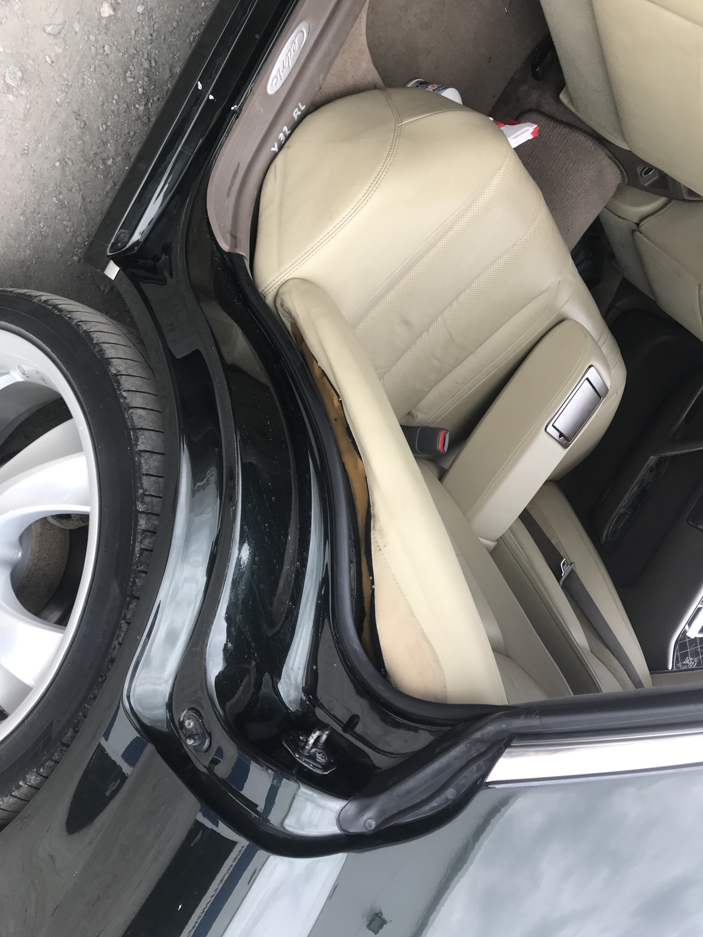

Красота! Расскажи пожалуйста что там по салазкам и смотрю есть щель между кузовом и задней спинкой. Там не срост какой-то?
Задняя спинка встала с зазором см 2-3. Крепления срезали со старых сидений и приваривали на новые

Потом придумаю как закрыть щель

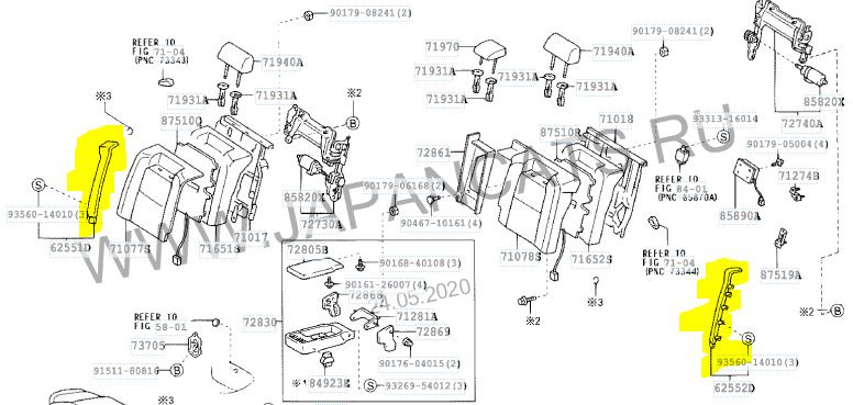

На 170 краунах, тоже такие щели по заводу, ну немного меньше. И там идет как бы вставка. ее ставишь и все (это на электро коже). Щас попробую найти

Я думаю кто занимается шитьем кожей, сможет сделать
