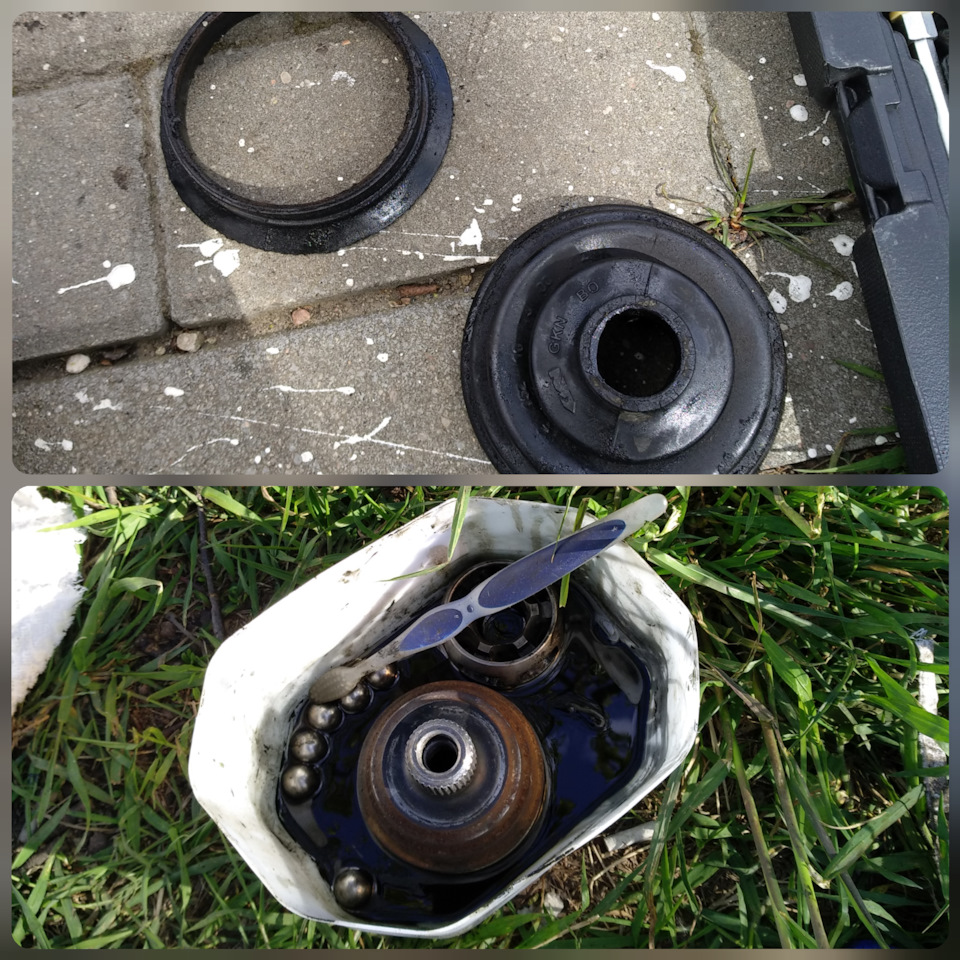

Доброго время суток. Данная запись будет связана с заменой внешней гранаты, а также с заменой расходников тормозной системы. При развороте или повороте руля на месте слышны были щелчки внешнего шруса слева (водительская сторона). Скорее всего его я приговорил к смерти из-за своей невнимательности или непринятии должного решения еще на этапе развития всей неисправности, а именно порваного пыльника. Да-да, я уже менял пыльники не так давно, наверное, это было примерно в районе 25 тыс км назад. Ставил тогда их фирмы GKN Lobro. Мне кажется, для данного бренда это очень мало. Возможно, этот шрус еще жив, я со временем его отмою от смазки оценю что и как, и будет лежать у меня как резерв. Сразу были мысли купить именитые полиуретановые пыльники с нивы фирмы ТРЕК арт. CB70102 наружный, арт. CB70-103 внутренний, но потом решил, что надежней и экономней по времени будет взять в сборе комплект шруса.

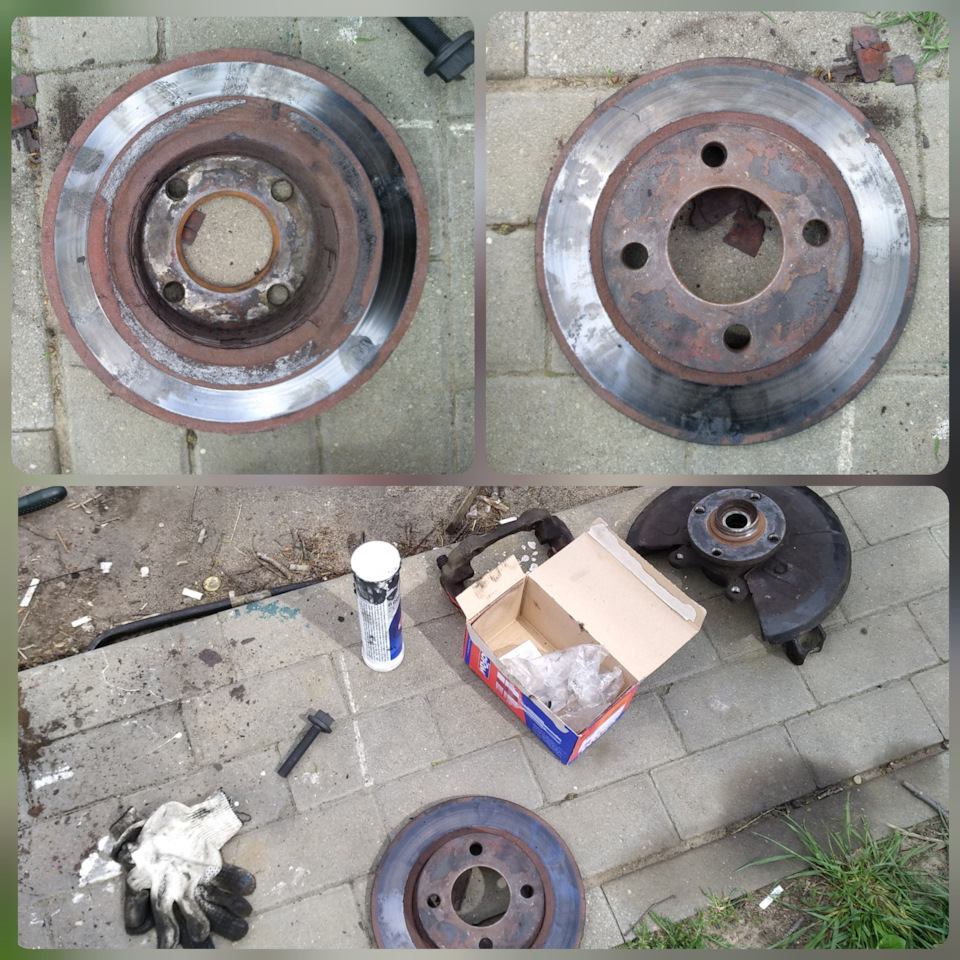

Ко всему этому решил сразу же не откладывая менять диски, колодки, направляющие (куплены были не те по ошибке), которые были приобретены мною еще раньше. Была у меня проблема с тормозами. Однажды, когда меняли колодки, не обслужили направляющие пальцы, и из-за этого получилось, что диск неравномерно начал стираться. Позже, увидев, что пыльник одной из них был порван, я обслужил направляющие, но уже было поздно.

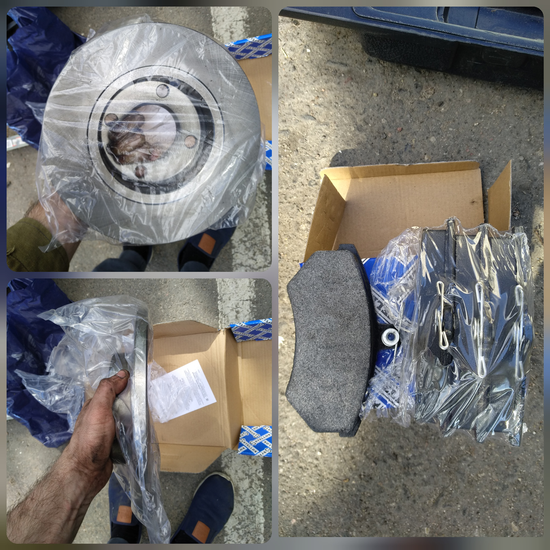

По дискам и колодкам я особо не заморачивался, а купил фирмы Stellox . Такие же колодки я ставил на второй свой автомобиль. Из практики скажу, что цена-качество соответствует на все сто, так как эффект от торможения такой же, как и на колодках фирмы REMSA, BREMBO, это из тех, на чем я ездил до этого. Ну а по скорости может их и не хватает, когда летаешь быстро или играешь в городские шахматы. Но я в последние время веду степенную езду и стараюсь никуда не торопиться. Поэтому свой выбор я пока остановил на данном производителе.
Направляющие пальцы купил фирмы TRW, там идет комплект палец, пыльник, смазка. Жаль, что я неверно их подобрал и они мне не подошли. Пришлось оставить старые, обслужив их.

■ Комплект внешнего шруса Cifam арт. 607066 (В КОРОБКЕ ОКАЗАЛСЯ ФИРМЫ METELLI)
■ Смазка шрусовая Elf Multi MOS2 400г. арт. 140007
■ Тормозной диск не вентилируемый Stellox арт. 6020-4718-sx
■ Тормозные колодки комплект перед Stellox арт. 145000-sx
■ Направляющие пальцы TRW арт. SP9896 ( НЕ ПОДОШЛИ, ДЛИННЫЕ, НАВЕРНОЕ Б4 )
■ Смазка для направляющих TRW арт. PFG110

мне Stellox не понравился, слишком пылят, на литье особенно заметно((( зимой — на штампе под колпаком пофиг, но все равно…
А ты их с дисками ставил или только колодки? У меня просто на логане на родных дисках стоят вообще пыли нет в сравнение с брембо
да, с новыми дисками (тоже Стеллокс) )) но дешево и сердито зато
Хз, посмотрим по поводу пыли
xxxShuruPxxx
у меня не пылили, именно эти колодки, хотя они мне не подходят по размеру, у меня В4 и диск 280, а эти колодки меньше, но были с машиной новые, когда ставил даже мысли об этом не возникло, задумался только когда диск стал не полностью стираться, сравнил со старыми Ремса которые на сотке стояли и да…разница в размере, в высоту, остальное одинаковое, а долбаный экзист выдаёт все одинаковые размеры, что на В3, что на В4…, но колодки понравились, ни звука, ни писка, ни скрипов…кстати…диски родные, но уже под замену
Направляющие можно установить укоротив на 10мм
Спасибо, тоже сразу подумал об этом. Надо будет подрезать😁
Я укорачивал
Как полет? Все работает?
Да, в начале осени менял, номер кстати тоже взял на драйве
SerjioBY
В задние скобы становятся без подрезания
Задняя ось?
Да, если тормоза дисковые
