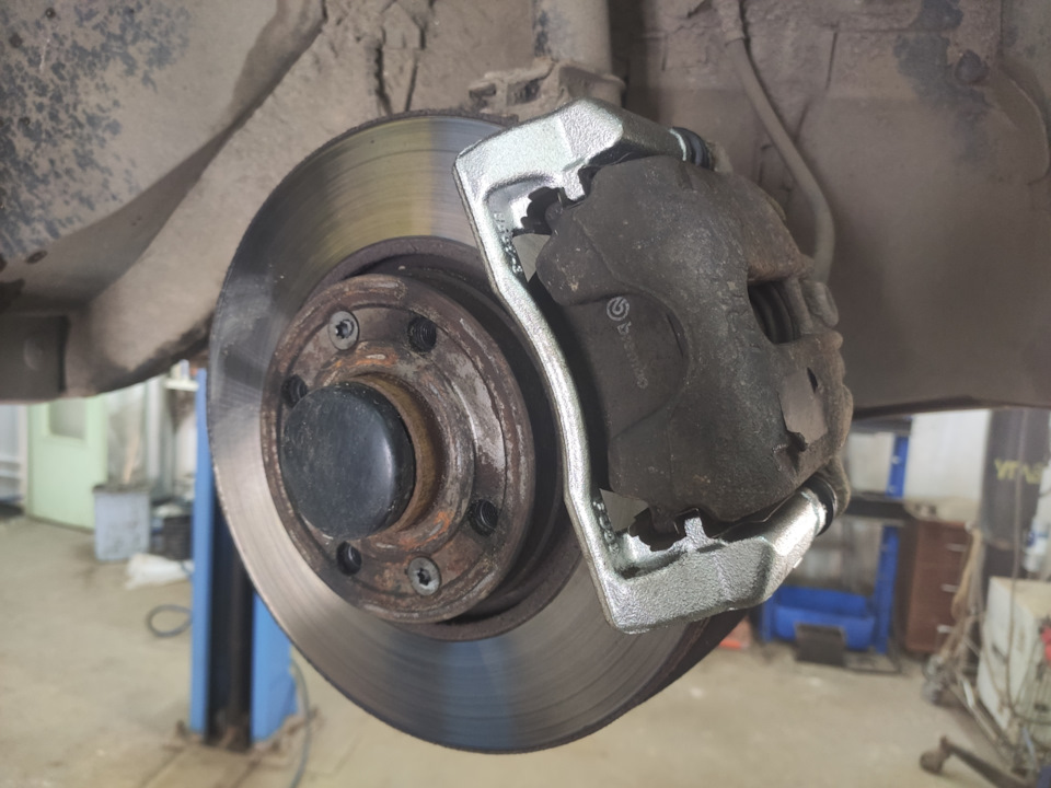

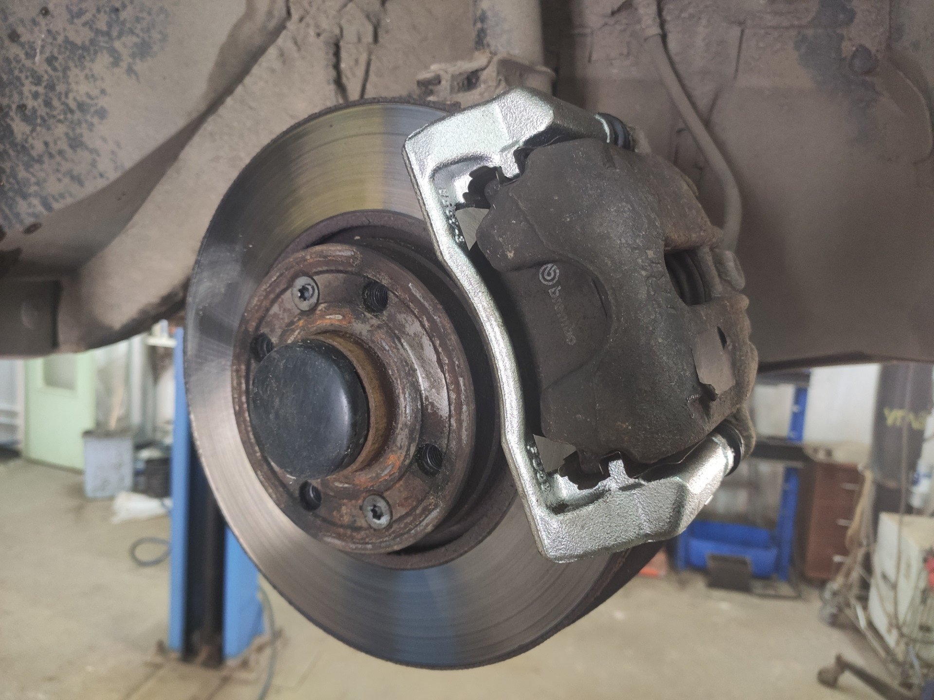

Небольшая запись про замену тормозных скоб передних суппортов.
На пробеге 75 тысяч км. стали греметь направляющие суппортов. При том, что я периодически менял смазку. Эти дребезги меня достали. Хотел сперва поставить ремонтные направляющие. Говорят есть в природе. В итоге заменил всю скобу целиком.

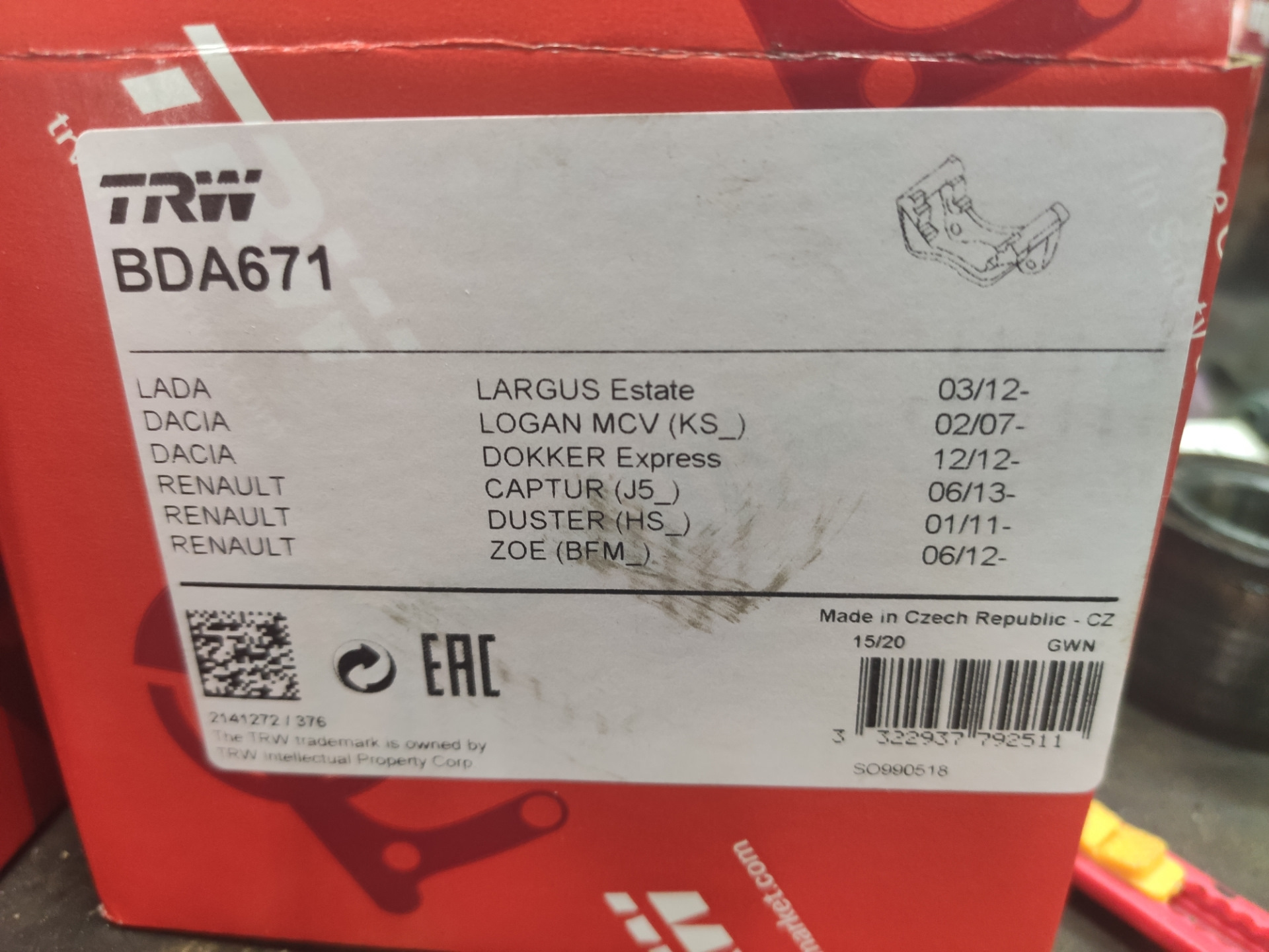

Оригинальные скобы по ВИНу стоят 2500 руб за шт. На драйве вычитал, что ставят TRW (по сути тот же оригинал) и был дан артикул. TRW BDA 671 2141272/376 Но пишут, что не на все машины подходит. У меня люкс 1,6 16 клапанная с АБС. Заказал, через знакомого с возможностью возврата. Цена со скидками 1800 руб за штуку.
Всё подошло отлично. Проверили и добавили смазки TRW для направляющих. Менял в сервисе, у ребят взял.
Теперь тишина. Я доволен!
Всем добра!

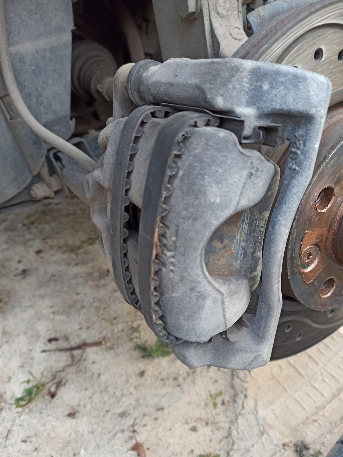

Решил проблему грохота скобы суппорта после долгих поисков! Разрезал зубчатый ремень вдоль и по длине, воткнул два куска: перед и за тлрмозным дичком под скобу (зубом как раз зацепилась сверху и снизу). Езжу уже месяц — тишина.
