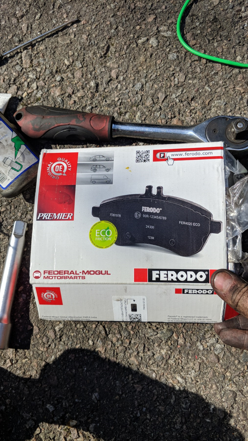

Всем доброго дня. Решил рассказать о замене задних дисков и колодок на моем V60. Так как найдя инфу на сайте auto-optima.com/2017/07/23/zadnie-tormoznie-diski/ о предельной толщине тормозных дисков и проведя замеры (менее 9 мм, при новом 11мм.) решил менять.
По оригиналу цены кусались, решил брать что-то среднее. Выбор пал на производителя FEREDO.
Колодки стояли оригинал 30794558
По размерам и каталогам подобрал FERODO — FDB4237.
Vida дала такую информацию
(Как потом выяснилось металлические направляющие что из жести имеют большую ширину, то есть для дисков широких — вентилируемых, пришлось почистить старые, они как оказалось совсем не изношены).Надо было FDB1918.
Диски FERODO — DDF1720 (здесь проблем не было).
Главное хорошо зачистить посадочное место под тормозной диск.
Направляющие почистил и смазал TRW PFG110.
Стояночный електроручник разводили АКБ с проводами, методом испытаний устанавливая направление хода поршня.
Скобы и супорта зачистил латунной щеткой и покрасил термостойкой серебристой краской.
Выглядит супер.
Проехал около 100км.- практически притерлись. Посторонние звуки абсолютно отсутствуют. По моему мнению один производитель производит диски и колодки так, чтобы они идеально взаимодействовали. Сочетание различных производителей — тут как повезет.
