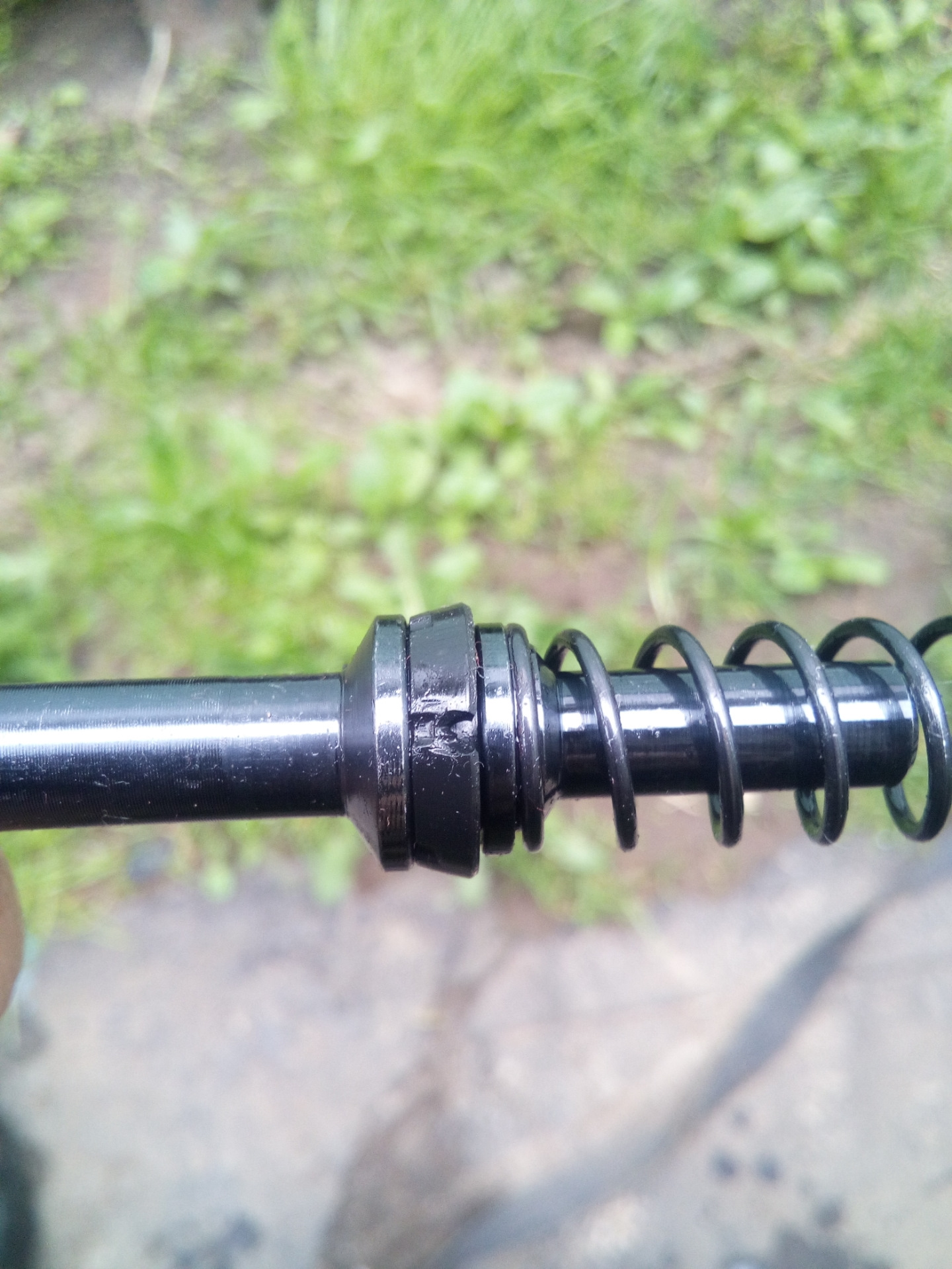

Похоже, что кромка манжеты прорезалась об рассверленное отверстие — видимо, его диаметр настолько велик, что кромка манжеты «заскакивает» в отвестие и выдирается кусочками.
Отверстие 2.5 мм .Думаю качество резины плохое.
Видимо, и 2.5мм многовато. Зачем его вообще было рассверливать? Что за идея, где почитать про неё?
Набери в яндексе доработка гцс грейт вол сейф там есть статьи.
Почитал, получил представление.
Но моё мнение — это, мягко скажем, неверное решение. Конструкция любого «главного» цилиндра такова, что манжета всегда отодвигается настолько, что компенсационное отверстие обязательно открывается — иначе гидропривод просто не будет работать!
Если же оно не открывается, то надо не увеличивать диаметр отверстия (провоцируя разрыв манжеты), а разбираться с механической частью — чаще всего нет зазора между штоком и поршнем при отпущенной педали сцепления. Не зря же отверстие сделано таким маленьким…
Если же даже при наличии необходимого зазора на штоке манжета всё равно перекрывает отверстие — надо просто заменить цилиндр. Запчасти по китайским артикулам уже давно приходят крайне низкого качества, лучше заказать аналог по Тойоте.
Дело не в качестве резины.
Дело в заусенчиках на зеркале после сверловки.
Просто так в гараже их не уберешь.
Вот они и выкрошили резину.
Могут быть и не заусенцы — манжета мягкая и при прохождении отверстия передняя кромка деформируется и немного залазит в него, а потом передний край просто вырывает попаший в отверстие кусочек… Не зря же компенсационное отверстие делается очень маленьким, 0,8 — 1,0мм, не более.

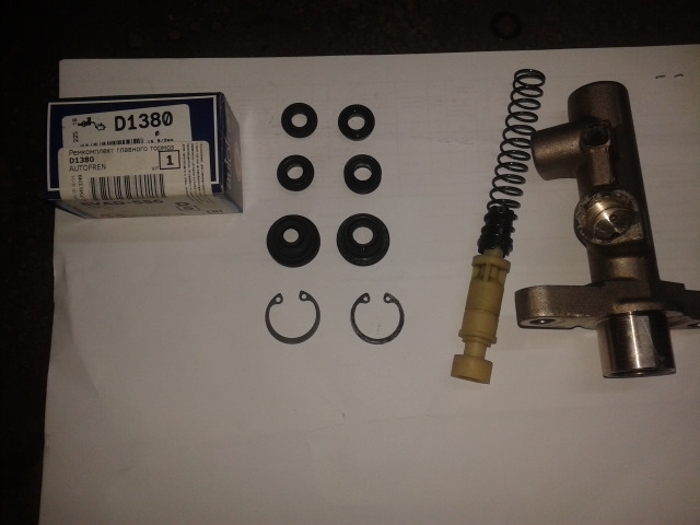

С демпфером отъездил 8 лет если бы не устал ГЦС то еще бы ездил.Не удачный эксперимент тоже результат.Сейчас поставил FR285 с демпфером на штоке все хорошо отрегулировалось и прокачалось свободный ход 10мм и все работает.
ну дай бог, чтобы работало подольше)))
Но у тебя шток какой-то другой

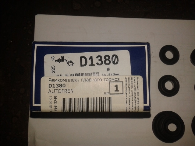

Заказывал родной 1608100-d01.Такой стоял с завода.
Ставил такой ремкомплект на ГЦС
Внутренности в цилиндре у меня совсем другие.
