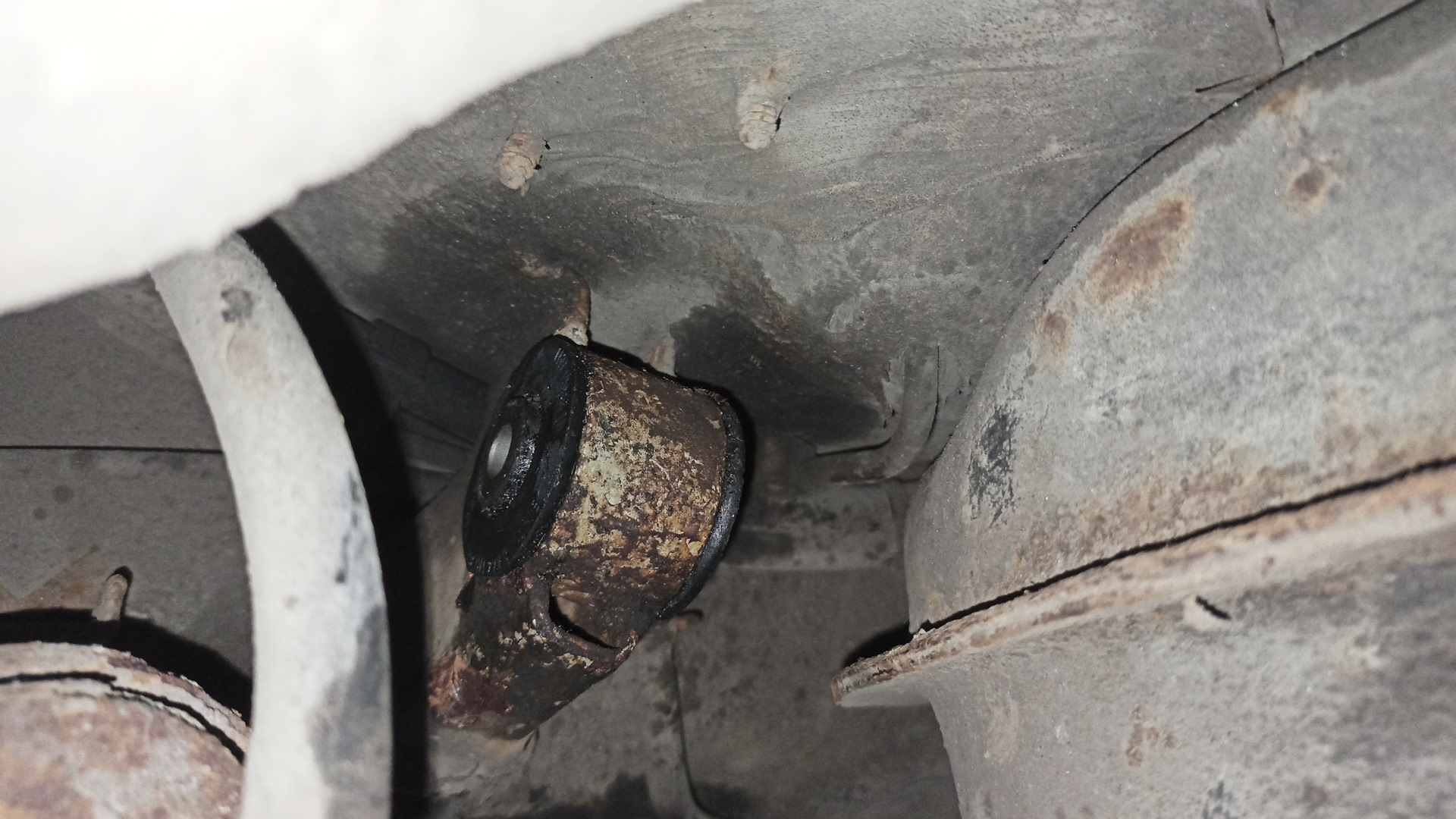

Запись в продолжение предыдущей, где я поменял все сайлентблоки задних рычагов.
Так же были закуплены сайлентблоки траверсы редуктора. В саму траверсу и в кронштейны на кузове. Старые сайленты так же, как и все остальные были заводскими, и соответственно пришли в негодность уже давно. При резких переключениях во время агрессивной езды чувствовалось, как скачет редуктор в траверсе и отдает в кузов.
Ну а дальше дело 15-и минут. Сайлетблоки в кронштейнах на кузове выдавились при помощи пальцев). Новые же без труда запрессовались при помощи геббельсов и литола.
С самой траверсой чуть сложнее. Старые сайленты пришлось выбивать при помощи пневмозубила. Новые запрессовались легко. Предварительно почистил траверсу от грязи и ржавых коростов ну и покрасил. Что бы было).

Редуктор, как я понимаю, все равно прыгает?) Тоже менял в свое время все эти маленькие с/б, на оригинал. Как же я расстроился, когда "бух" сзади при старте или резком переключении остался. Вобщем, редуктор прыгает на заднем с/б, это легко проверить, покачав его рукой. Сайлент не поставляется больше. Экспандер под него совать не хочется, так и езжу.
Еще не проверял) машина без мотора стоит.

Имеешь в виду заднюю опору редуктора ? Полиуретановые делают же РФ/Украина конторы есть.

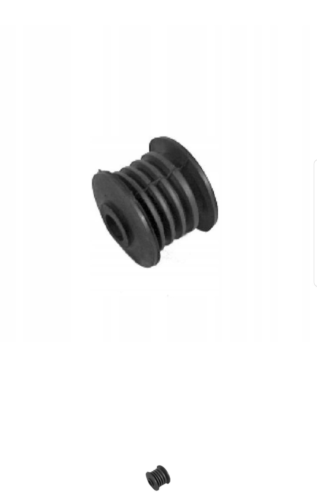

Какие номера сайлентов?
Они на самих сайлентах)) я че то тупанул. Надо было записать. А я побежал менять сразу). Машину на подъемник закажу… Посмотрю номера обязательно
Mopar-BB

они тебе ничего не дадут. Все равно их х. купишь в СНГ)
Будет номер, будет и покупка
на фото отчетливо видны номера)
Mopar-BB
в етке и в моем пособии по свапу кваттро. все номера имеются
Кинь номерок.
443511277b

443511277b
лентяй))
Оно?
китайское говно, которое не так давно появилось в каталогах? Нет, это не оно. Нужно именно лемфердер или ваг.
Ни вага ни лимфердера нету. Все перебивает на это. Мне кажется за неимением выбора и такой пойдет, в любом случае всяко лучше чем тот родной которому 30 лет и который уже рассыпался.
ну когда я год назад разбирал подвеску его еще не было) Я бы может поставил. Сейчас — в пизду
