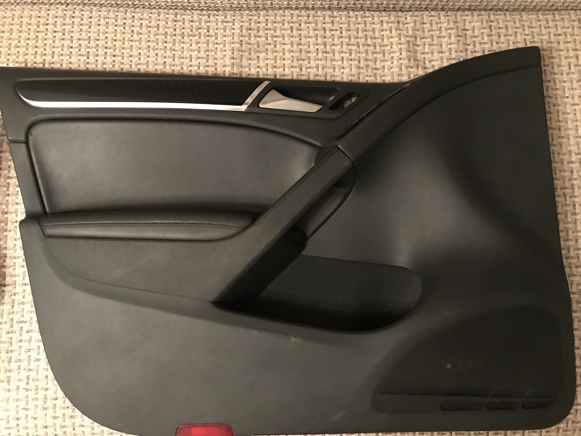

Посмотрев на похожие объявления понял, что многие салоны продаются не полным комплектом, а отдельно сиденья, отдельно карты, отдельно подлокотник, решил не терять зря время и собирать карты.
Первая покупка была быстрой, задние дверные карты нашлись сразу. За 2000₽ за штуку, но были изъяны с пищалками: пищалки стояли какие то noname и сетки поломанные. Сделал заказ на сетки + динамики (если кому нужно оригинальные номера сеток: 5K0868159A82V и 5K0868160A82V по 750₽ и сами пищалки 1K8035411A по 1500₽).
Следующее приобретение — водительская карта (номер для поиска: 5K4867011CCASR) на евроавто — 3500₽, почти без изъянов (декор заглушка ручки и ручка были в потрепанном состоянии и внутри кармана была грязь, грязь устранили декор и ручку заказал).
Номер накладки для левых ручек (перед/зад одинаковые): 5K4868039A82V и правый 5K4868040A82V (по 1000₽ каждая)
Ручка водительской двери левая: 5K4868713A81U 1500₽.
Дальше посыпались косяки как мои, так и продавцов с eBay. Заказал подлокотник — 1K0864207E3G2 (подкупило, что он новый!) оказалось, что кожа не чёрная, а немного в серый оттенок. Для того, что бы не наступать на мои грабли: в гольфе все элементы салона маркируются цветом Титаново-чёрный.
В целом для замены тряпка — кожа нужна только верхняя часть (номер 1K0864245C, но отдельно в продаже её не нашёл), заказал вместе с механизмами открывания — 8000₽
С правой дверной картой пришлось помучится — нашёл от GTD (в объявлении было указано, что они одинаковые для GTI, а я и поверил), заказал, но продавец вместо левой отправил правую 🤦♂️
И всё таки рисунок на дверных картах от GTD и GTI разный. Мне декор от GTD показался интереснее, но собрать комплект будет сложно, да и в моём случае уже было крайне не выгодно.

Для себя решил так: в любом случае, даже если салон найти не получится, дверные карты и подлокотник из кожи дольше проживут. Первая покупка состоялась в конце января, дата поступления последнего элемента, для установки — конец марта. После почти двух месяцев сборов, у меня собрался комплект и я поехал на установку.
Задние карты были с шумоизоляцией, что повлияло на мое решение — зашумить все карты.
По итогу что я имею: дверные карты и подлокотник и всякий пластик вышло 37000₽ и это без косяка в виде подлокотника не в цвет и карты на другую дверь (доставку обратно пришлось оплатить мне)
За работу + расходники (клипсы, шумку) — 8000₽
Какие выводы стоит сделать: не стоит иметь шило в одном месте, карты комплектом можно купить за 15000₽, а не как я в 2 раза дороже, ну и не стоит спешить, модель уже отметила десятилетие и дальше всё сложнее и сложнее будет найти з/ч в живом виде.

По крышке подлокотника не совсем так. Кожа тряпка специфицировано последними символами. Например, 1K0864245C ZVU — это тряпичная крышка.
