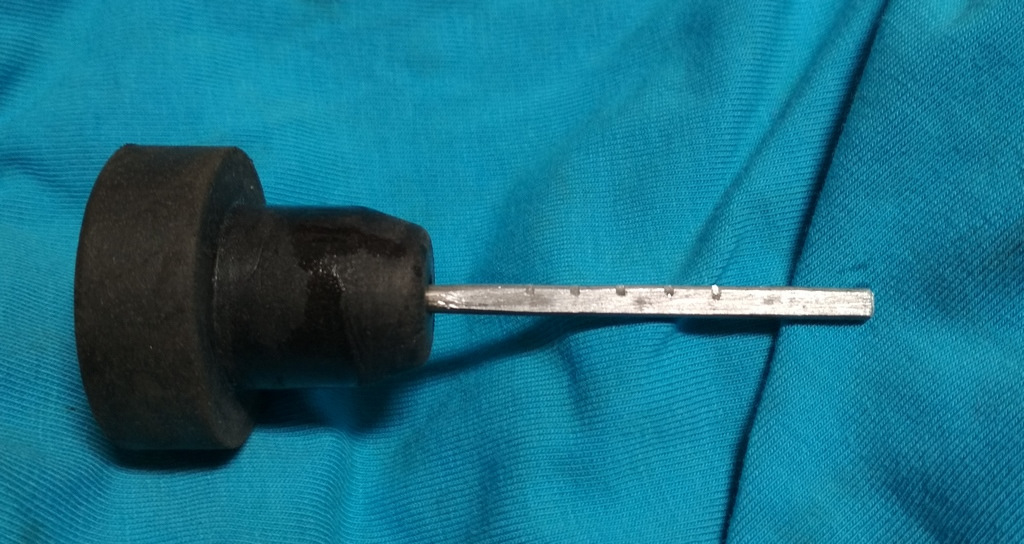

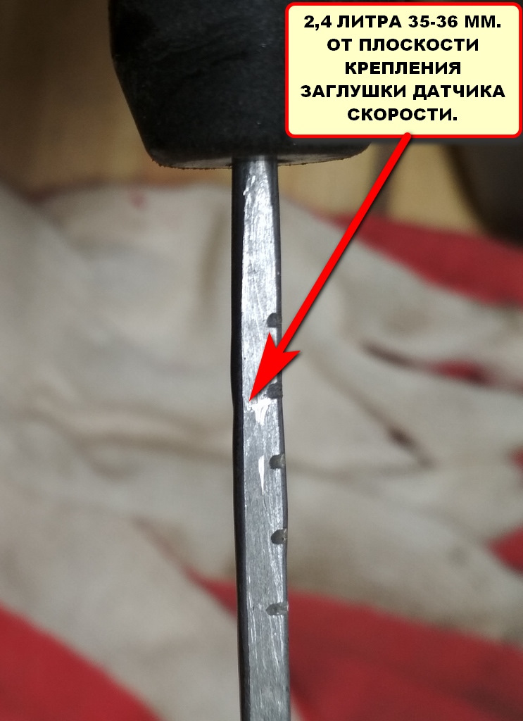

Перед сливом заводского масла из КПП, изготовил нехитрый щуп из алюминиевой проволоки и пробки от бутылки.
Замер уровня произвёл через отверстие, которое ранее использовалось для Датчика Скорости и закрыто у нас технологической заглушкой жёлтого цвета.
Уровень масла получился равным 38-39 мм. от плоскости крепления заглушки.
Зачем знать объём и уровень?
А чтобы не откручивать контрольную пробку, которая находится в неудобном месте и не пачкать КПП потёками масла оттуда. Короче, чтобы упростить и ускорить замену масла.

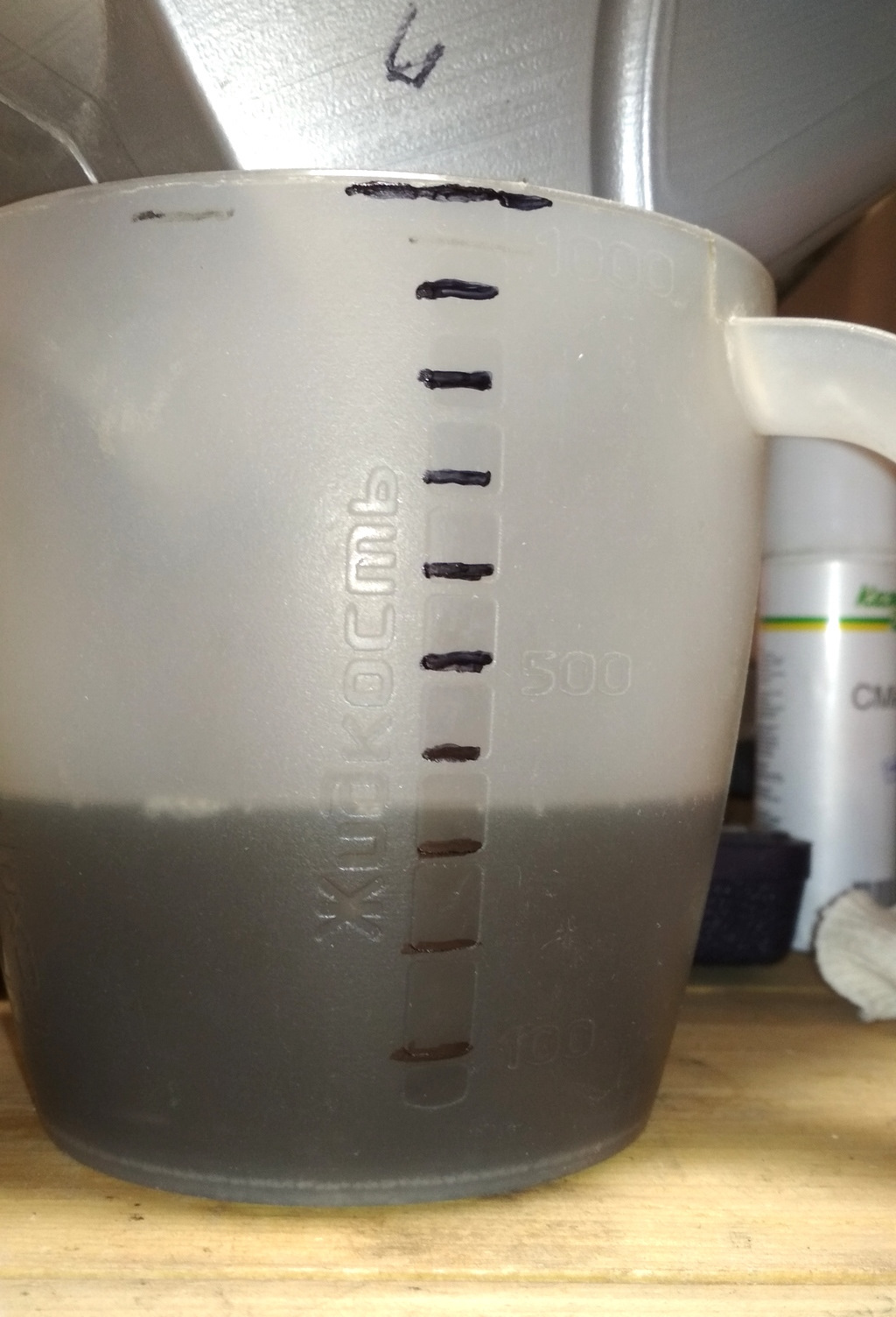

Разметил маслостойкую тару, заливая туда, точно по 100 миллилитров воды и слил масло из КПП.
Получилось, по моим замерам, что с завода в моей КПП находилось 2,35 литра масла.
Это 38-39 мм. от плоскости крепления заглушки по щупу.
Залить было решено 2,4 литра, что по щупу составило 35-36 м. от плоскости КПП

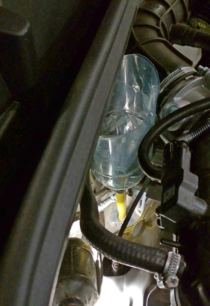

Заливал в это-же отверстие, под жёлтой заглушкой, т.к., даже ресивер старого образца, в этом случае, снимать не понадобилось.
Самодельная лейка была изготовлена много лет назад и служит до сих пор.
ИТОГО:
* Выполнил замер уровня и объёма залитого масла.
* Заливал и контролировал уровень через заглушку датчика скорости, простым в изготовлении щупом.
* Заливал 2,4 литра.
* Не откручивал контрольную пробку, т.к. это оказалось ненужным.

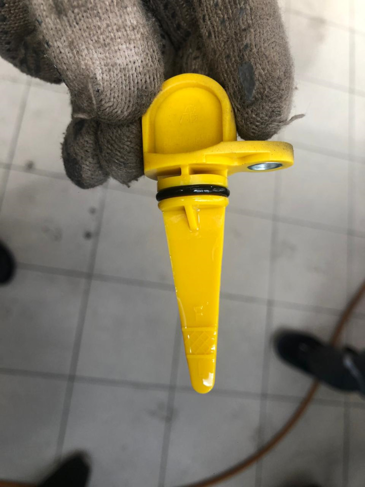

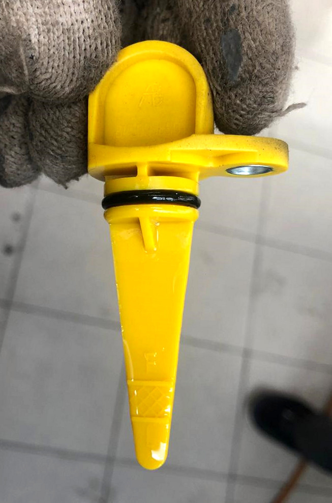

Похоже, АВТОВАЗ прислушался и выполнил щуп для КПП.
Фото нового щупа прислал Vasilich48
Его номер 8450038501

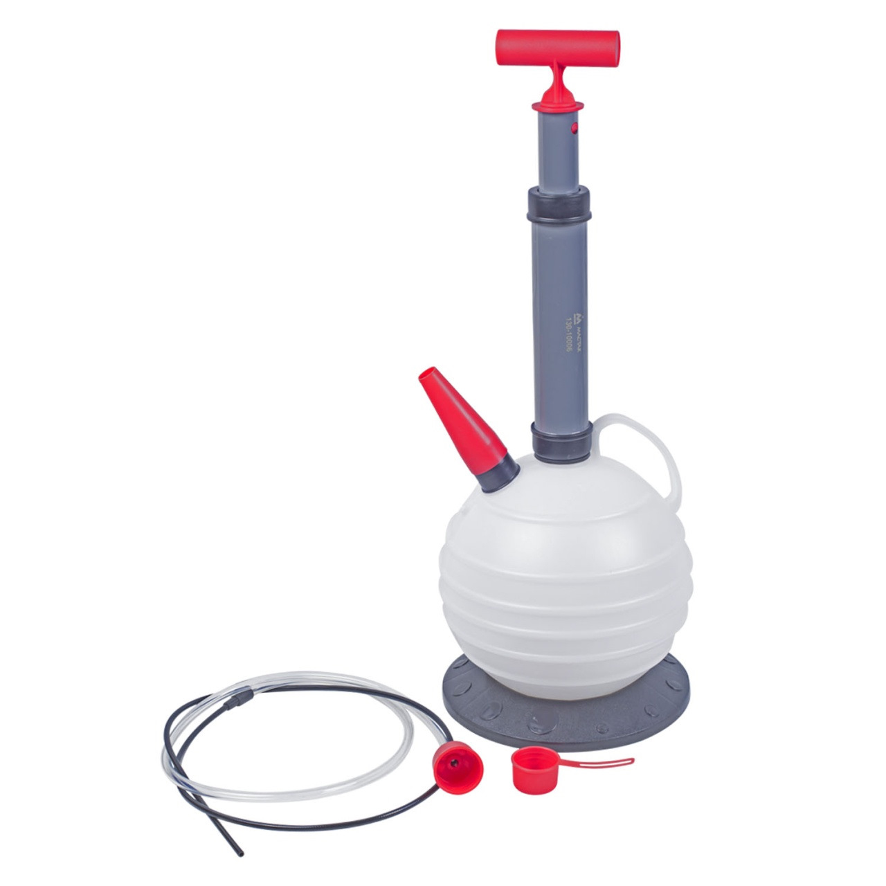

Для меня актуальнее замена масла в двигателе, но отбросил, из-за очень тонкого канала в трубке щупа мотра 21129. Было бы отверстие нормальное, купил бы шестерёнчатый, производительный насос.
Мне вот такой подарили)) Вот и хочу применить — чего валяться девайсу?))
Gagarinec
Туда замечательно заходит трубка от троса сцепления Калины) Пользуюсь насосом с осени 23 года. Забыл что такое откручивание пробки) Объём 3,5л — качает около двух минут.
Уже получил с али экспр трубку. Качает быстро.

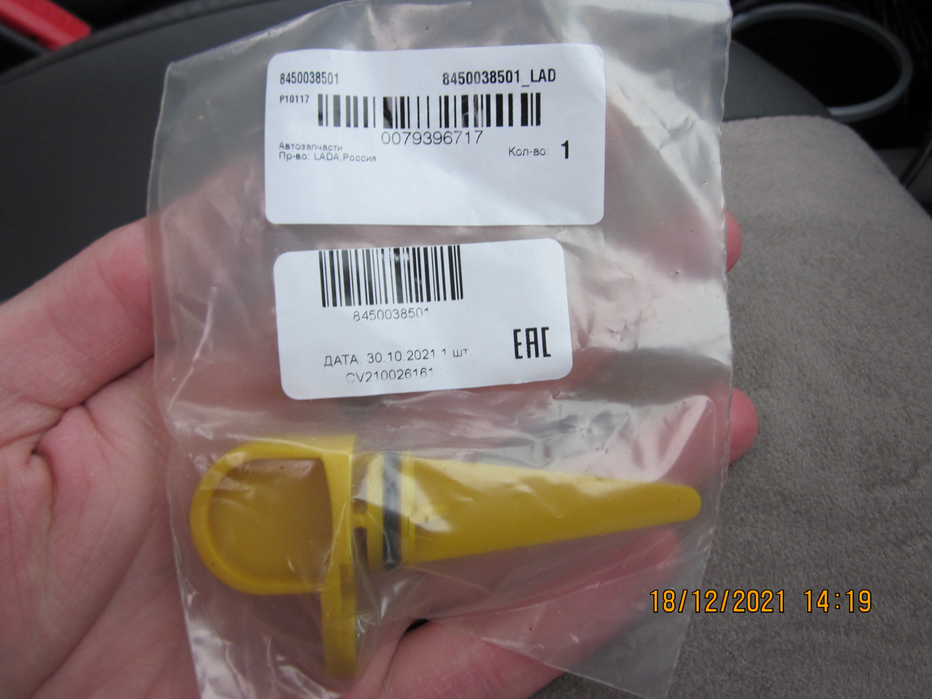

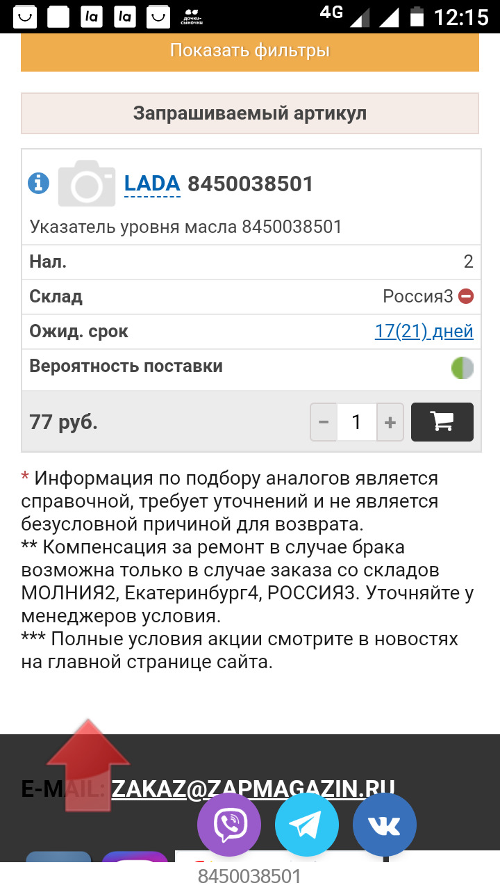

Эх, опередили меня со щупом. Купил себе 8450038501 УКАЗАТЕЛЬ УРОВНЯ МАСЛА /VESTA XRAY LARGUS/ С 2018
Сегодня получил аналогичный

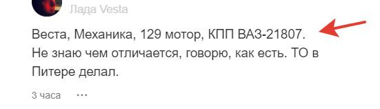

Прочитал вашу статью. Как раз вчера делал ТО с заменой масла в КПП и сегодня решил проверить все уровни. Добрался до пробки-щупа, который вы описали. Уровень выше нормы в 1,5 раза. Залили в КПП 2,8 литра. Позвонил в сервис, узнать у чём дело. Рассказали, что щупы одинаковые, а коробки разные куда они ставятся и у них с завода есть чёткая инструкция, что заливать в мою коробку нужно 2,8 литра. Раньше эти коробки на Вестах отзывали из-за масленого голодания 5-й передачи.
Так что вот. Может быть кому-то будет полезна данная информация для Веставодов.
Тогда уточни, что у тебя за КПП установлена. Какой мотор. Чем твоя КПП от моей отличается?
Запроси документы по уровню масла у инженера, который одобрил 2,8 литра в твою КПП.
Веста, Механика, 129 мотор, КПП ВАЗ-21807.
Не знаю чем отличается, говорю, как есть. ТО в Питере делал.
Моё мнение — они перепутали французскую кпп с русской.

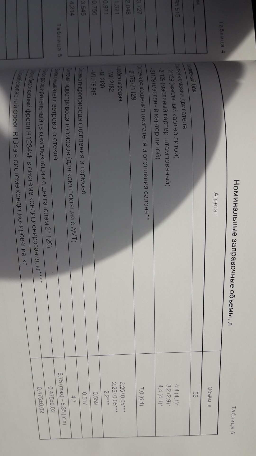

avatars.mds.yandex.net/ge…4f7f00b3636f3e/scale_1200
Коробка передач JH3 с двигателем 21129
Залить масло в коробку передач. Контрольный уровень масла должен находиться на
нижней кромке заливного отверстия (установка заправочная С-223-1 для трансмиссионных
масел, масло трансмиссионное GL-4 по классификацией API согласно действующему "Коди-
фикатору основных и вспомогательных материалов, применяемых при ТО и ремонте автомо-
билей LADA" К 3100.25100.00018, норма расхода — 3,1 л).
Коробка передач 21807 с двигателем 21129
Коробка передач 21827 с двигателем 21129
билей LADA" К 3100.25100.00018, норма расхода — 2,25 л).
Или ты запутался в КПП
Я уже в три центра позвонил и все говорят одно и тоже.
Значит у тебя коробка рено JH3 ?
Да это видел. Может у ОД по вин числится КПП рено на этом авто? Другого объяснения я не вижу.
Загадка, однако.

С тебя номер щупа :-)
8450038501
Спасибо! С наступающим! Только нигде не бьётся пока.

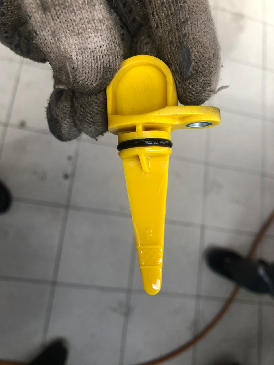

Сейчас на новых МКПП Ваз уже идет нормальный щуп как раз вместо заглушки датчика скорости. Тоже желтенький.
Ух ты. А фото есть?
Постараюсь сфоткать
Gagarinec
Ух ты. А фото есть?
Вот
Теперь надо номерок найти для заказа.
Не получилось найти артикул?
Пока нет.
Vasilich48
Вот
На щупе есть номер?
Не задавался таким вопросом. В каталоге не нашёл.

Вот ещё вариант:
Видел это.
Но уровень не сходится с моим.
Тут при 40 мм. — 2,5 литра.
Если перенести на мой щуп, то у меня должно было бы быть более 2,5 литров.
Что-то не сходится.
Возможно, что картеры КПП разные или КПП разные совсем.
Чья это фотка? С какого авто?
Нужны замеры на Весте, а на Весте нет датчика скорости.

Короче надо спроецировать твои замеры на этот датчик и будет самая аакуратная няшечка, а заглушку для второго хозяина прибереч
ajk777
Вот ещё вариант:
Ахереть, где вы все были неделю назад👍👍👍
ajk777
Вот ещё вариант:
Ооо, родимый калиновский датчик скорости)) По нему мы раньше масло в коробку и заливали))

Отличная идея. Возьму на заметку. На Калине очень удобно было со щупом. Посмотрел, когда надо, без проблем.
Я так понимаю, что данный щуп используется только при заливке. Потом жёлтая заглушка на место возвращается?
Конечно на место заглушка ставится.
Господа а калиновский щуп туда не заглушится случайно?
Только опытным путем можно проверить))

Стандартная история. На Калине двс 3.5л, кпп 3.1л, Веста кпп 2.3л. Дилер во всех случаях выписывает 4л. Постоянно контролировать надо.
Я про мотор он то одинаковый что мой что у друга 1.6 амт, только поддоны разные у меня рено литой а у него старый приоровский штампованый, а они все знают и скользят на лоха
Я понимаю) Просто привожу пример из личного опыта. На Калине тоже был штамп поддон, а масла выписывали всегда больше. Только кто-то не посмотрит, а я из них всегда свои пол литра вытряхивал. Я же заплатил за них. В КПП на Весте тоже 4 выписал. Что, говорит, я не знаю, сколько в коробку масла заливать. Хочешь, говорю, книжку принесу и покажу. В итоге пересчитали)))) А многие не смотрят и дилер в день как минимум 10 л масла имеет.
ProVestu
Между прочим, от типа и формы поддона зависит объём масла.
В курсе на амт коробке штампованый приоровский поддон на 1.6
В курсе. Поддон добавляет одному и тому же двигателю в объёме масла.
Так точно капитан! Вот данные с вумной книжки, если бы мой друг ее читал, его б не нае…ли менеджеры, как школьника
Да, читал :).
А он после этого тоже поставил крест на дилерском обслуживании, своим наедаловом, кидаловом и некомпетентностью( на примере гарантийных ремонтов моей машины) они отталкивают от себя клиентов
