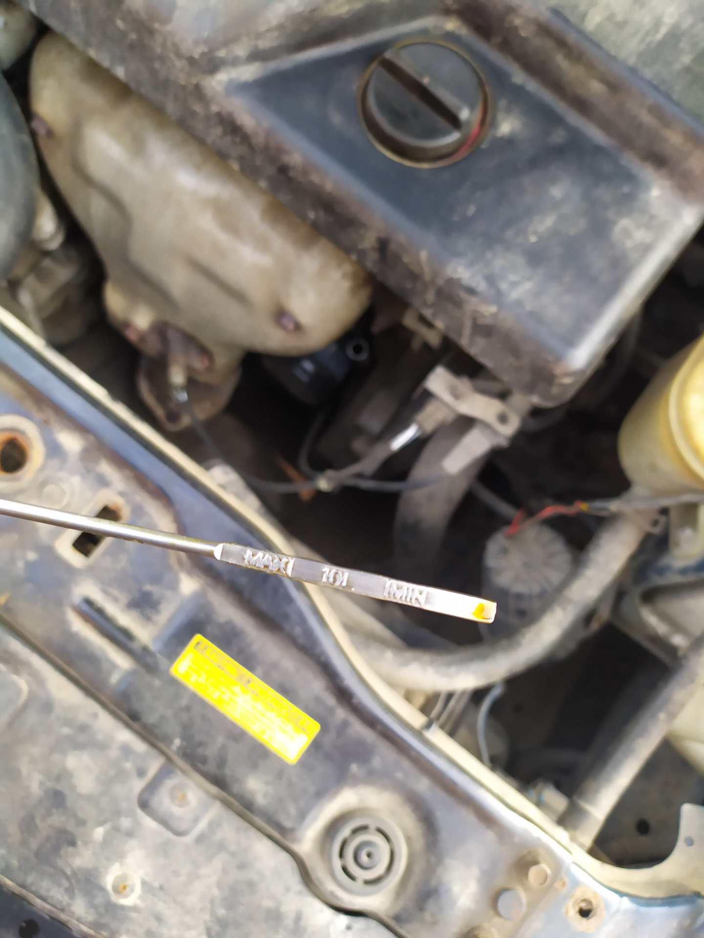

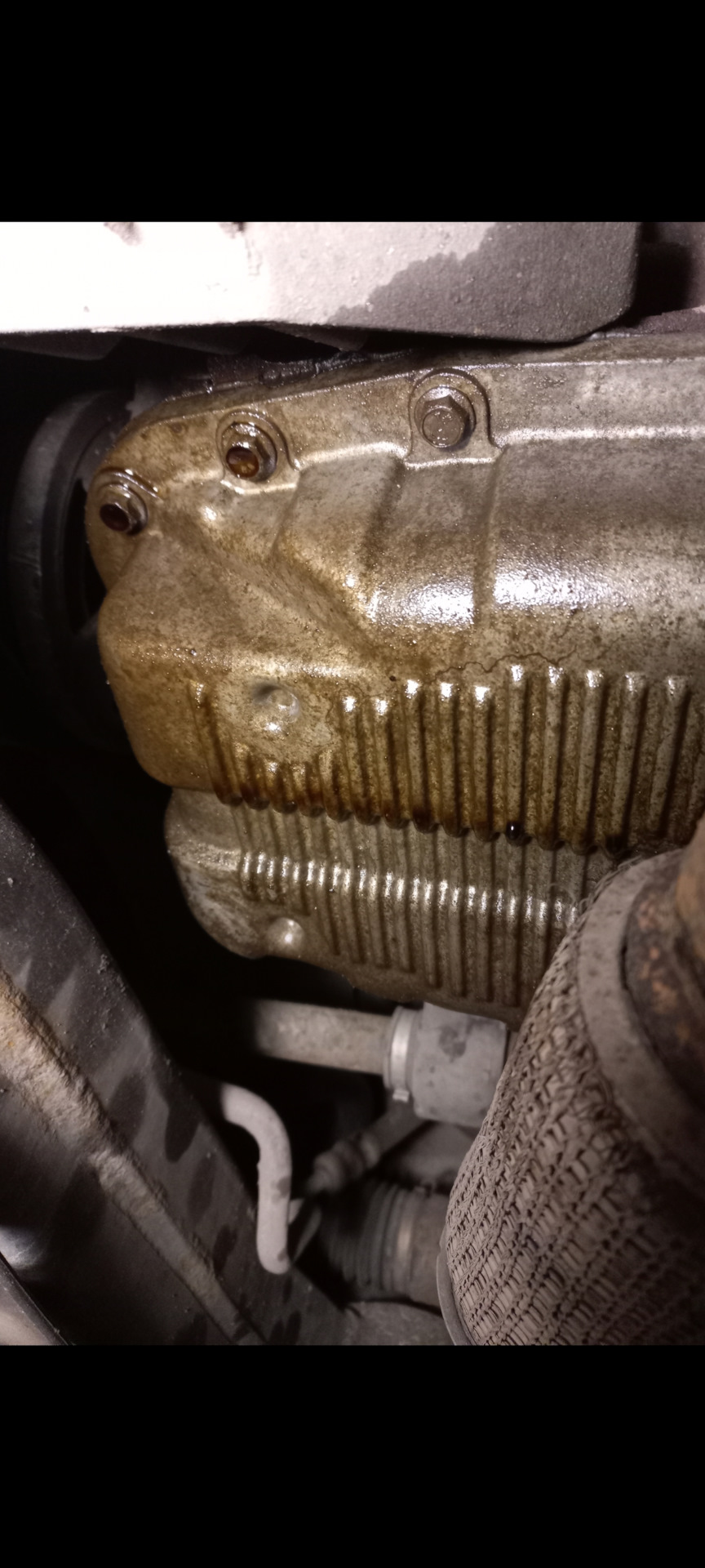

Все началось с того, что на холостом ходу стала моргать масленка, чуть оборотов больше, лампочка гасла. Материала на драйве крайне много, но отметить хочется большой материал dentaku с подробным описанием проблемы и многими решениям.

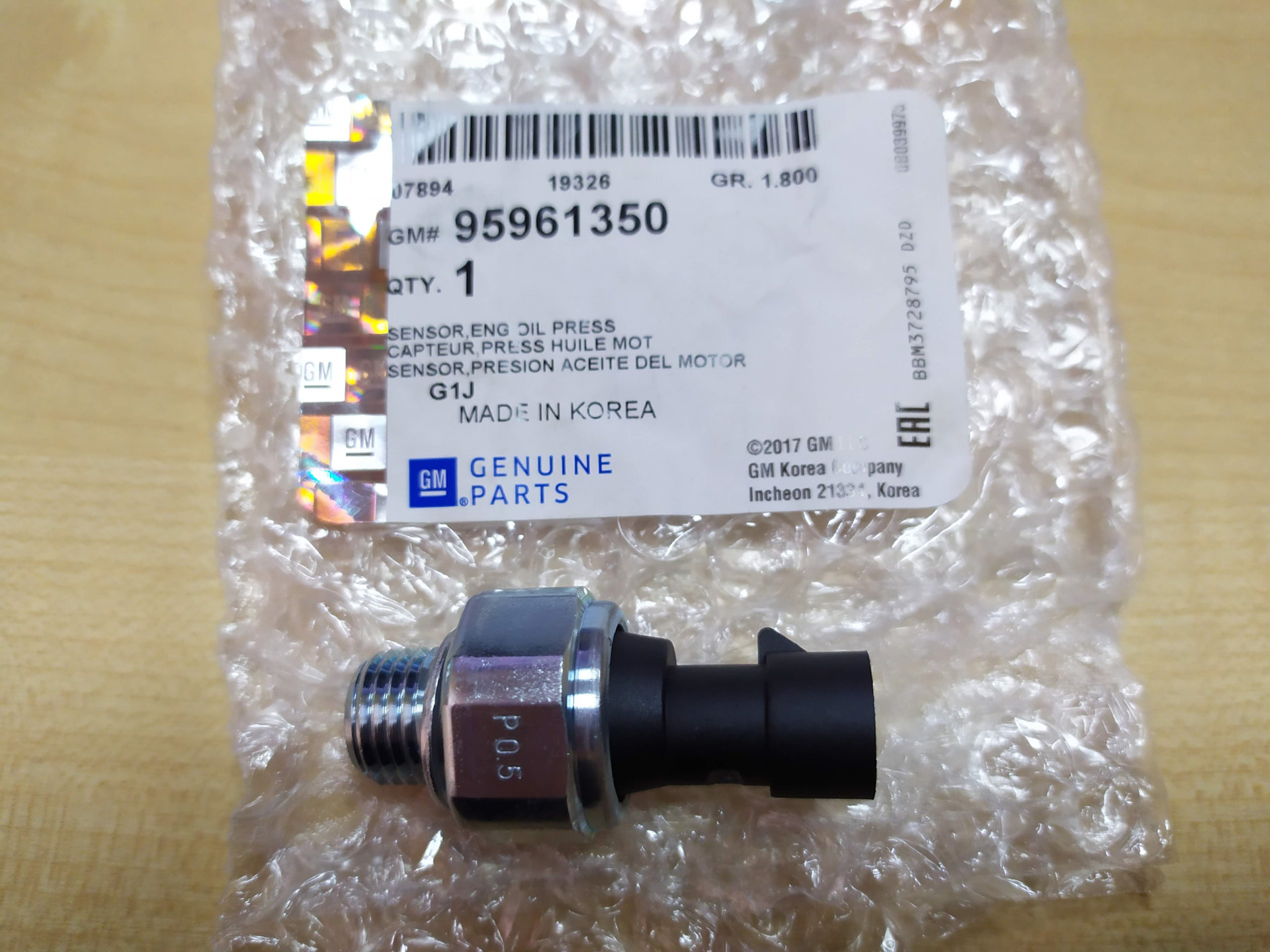

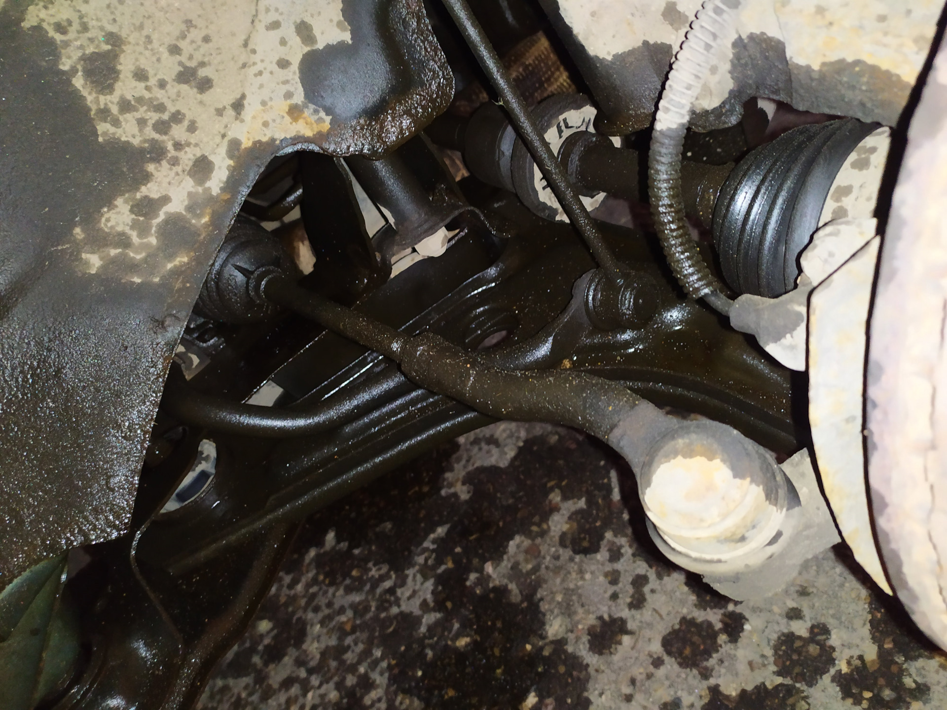

Первый осмотр датчика показал что масло подтекает, сразу заказал оригинал, за одно было проверено манометром давление, оно было в норме. Пока датчик ехал, ничто не мешало ездить дальше, но через пару дней масло по уровню датчика вытекло, а заказанный еще приехал.

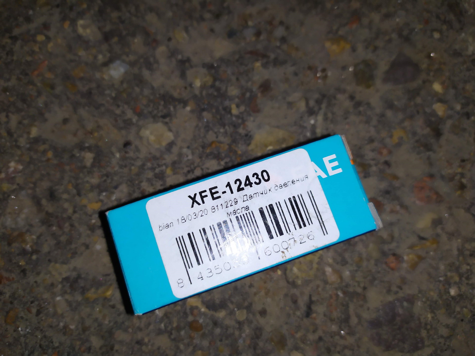

Дело было перед выходными, поэтому заехал в магазин и купил аналог, который был в наличии
Снял правое колесо, чуть раскрутил кожух, чтобы выкрутить датчик нужна удлиненная головка на 24, датчик от FAE под 22 голову. Делов на 30-40 минут с учетом всех неудобств, поиска головок и т.д.
Интересно, что до того как я туда слазил, масло вытекало по чуть, сопливело, но потом поплыло весьма уверенно.
Долил масло, масленка погасла, все работает в норме. Ну а оригинальный (95961350) датчик полежит, подождет своего срока.

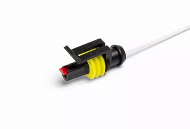

А если кто-то делал колхоз на другие датчики и хочет вернуться к стоку, то лучше прикупить и рем.набор-Колодка 1-но контактная гнездовая с проводами AX361 Cargen

Ямы нет, домкратил, снимал колесо. Не сразу открутил датчик, не было нужной головки (пришлось обломать пластмассу). Но я рад, что у кого-то получается сделать за 10 минут, молодцом 👍🏻
Я обычным рожком крутил — там же масло, он не прикипает.
Только лоханулся, когда закручивал на новую металлическую прокладку. Побоялся резьбу сорвать и нежно подтянул. В итоге от вибрации ослаб датчик и маслом защиту уделал. Второй раз тянул от души — до сих пор все норм
Из-за датчика, может так уделать картер двигателя ? Грешу на металлическую прокладку, просела от времени. Думаю поменять на новый GM
А ты уплотнительную резинку не снимал с разъема?
Нет, в моем случае помогло просто замена датчика. Резинку менять тоже не совсем правильно.
