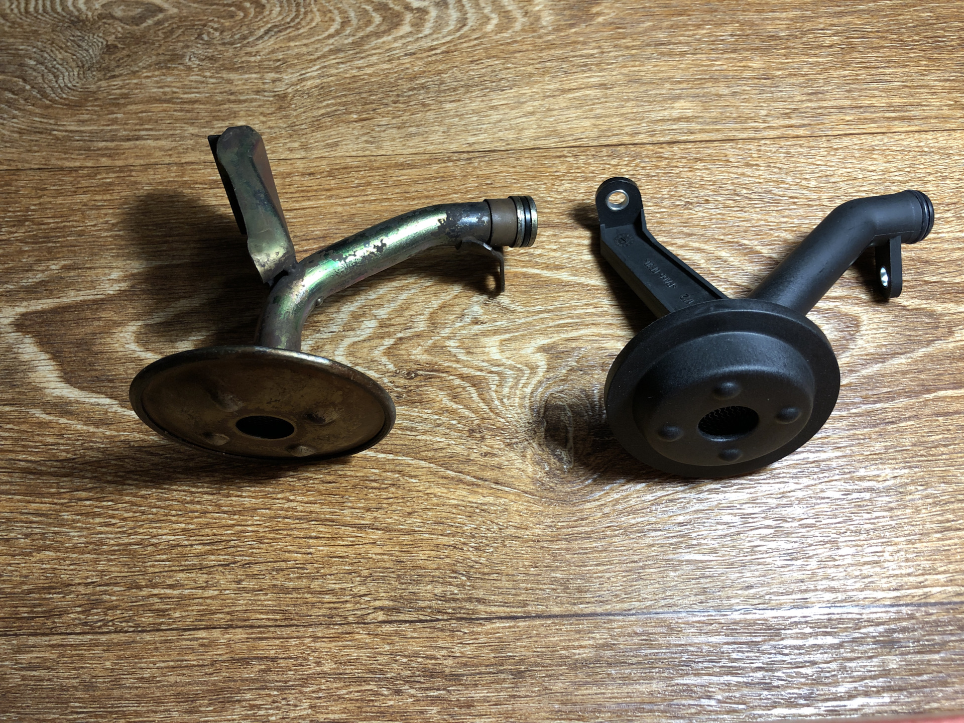

Поскольку попытки купить оригинальный металлический маслоприемник не увенчались успехом — везде такие же залипушние поделки продаются, то было принято решение взять пластиковый маслоприемник который сейчас ставят с завода. Маслоприемник который достался с низом в непригодном состоянии — с него начала облезать оцинковка потому оставить его нельзя.
Итак артикул старого металлического маслоприемника 21080101001000, нового пластикового 21080101001001 (производитель "Восток-Амфибия" ООО г. Чистополь)

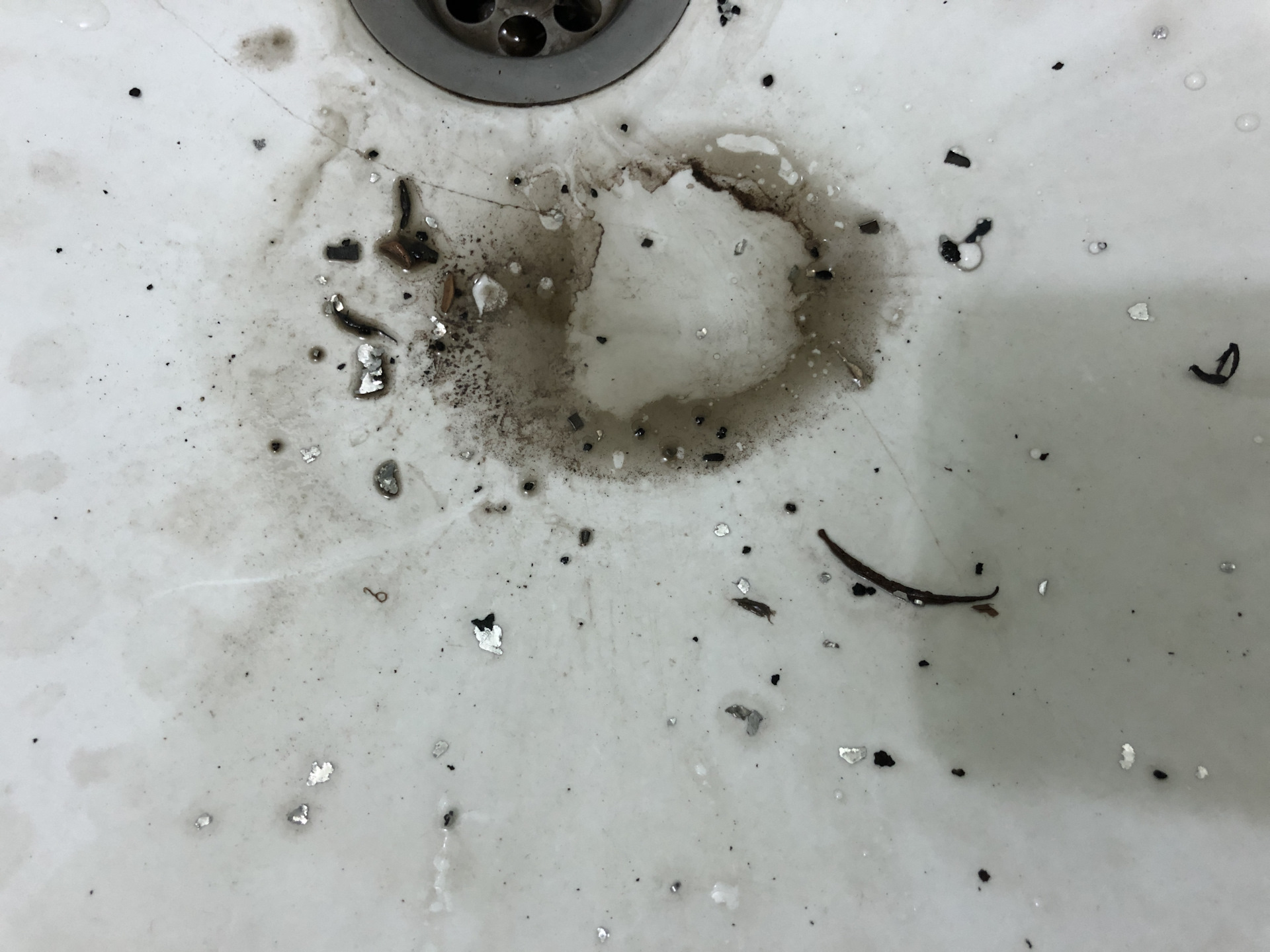

Также решил сравнить вплотную с металлическим. Для этого решил его промыть дабы не измазаться в масле и прочих остатках жизнедеятельности двигателя. При первой промывке оттуда полетели сюрпризы в виде остатков развалившегося вкладыша, кусков герметика и даже … натуральных камушков.
При чем столько же насыпалось грязи при последующих двух промывках и я не думаю что все получилось вымить.

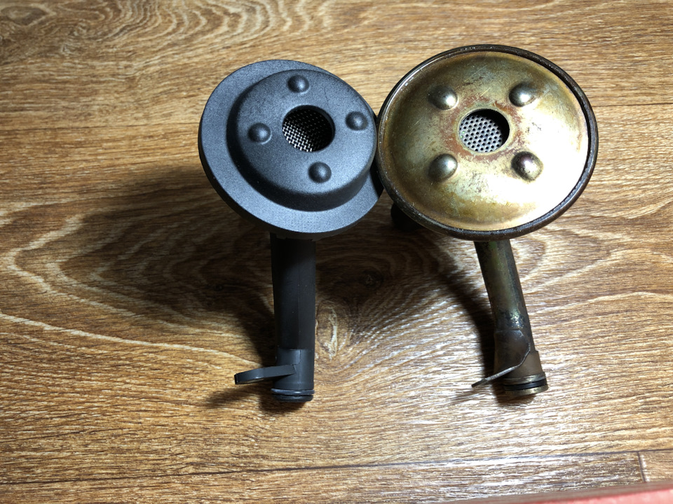

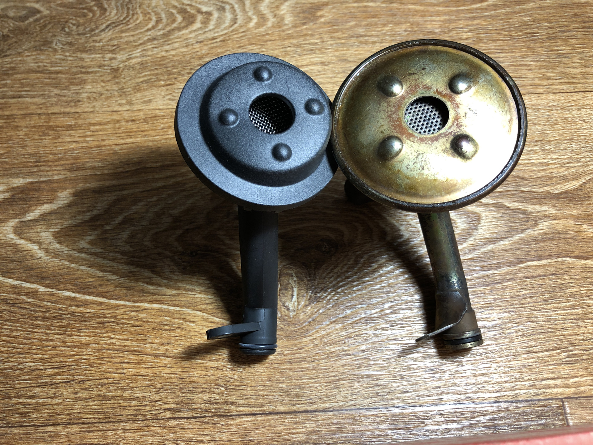

Сравниваем визуально:

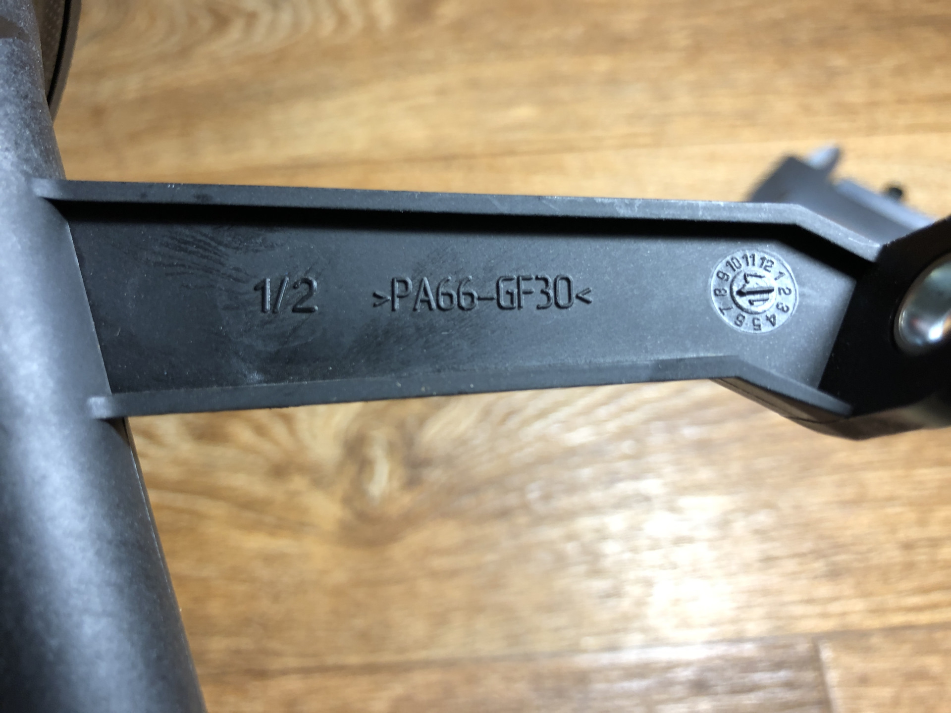

Материал нового маслоприемника обозначен как PA66+GF30 что означает полиамид + стекловолокно.

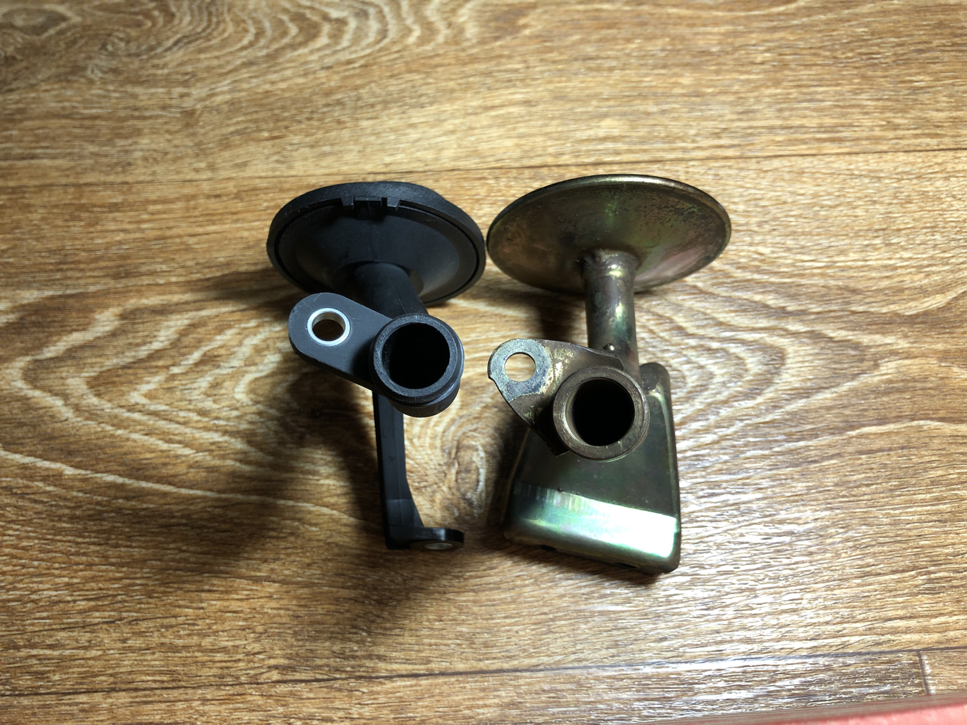

Диаметр входного отверстия нового 18.5 мм старого 18 мм, внутренний диаметр выходного отверстия в новом 14 мм, старого 13.5 мм
Ну и ради прикола взвесил. Новый маслоприемник 70 г (по каталогу 75 г), старый 240 г (по бумагам 235 г). Облегчение на лицо :D
Дополнительно заснял видео:
В теории сопротивление на впуск у нового маслоприемника меньше, да и сеточка более мелкая так что меньше всякого шлама по идее полетит в маслонасос. Из минусов конструкции при вминании поддона пластиковый приемник скорее всего разрушится, а не загнется как металлический.

Таки рискнул, поставил) Кооперативные на коленке ну совсем печальные оказались. В целом вроде нормально, несколько раз замерял давление, все как обычно. Пластик очень жесткий и плотный. Спустя 5 месяцев (проезжаю около 1200-1500км в месяц) зассала балаковская прокладка поддона (привет брт, с***б****!), Скинул — с виду как новенький, какишей немного совсем, прочищать немного удобнее нежели на стальной, но все равно очень напрягает ударная прочность, так что поддон берегу как зеницу ока. Недавно это недоразумение от брт опять начало подссывать, скину, посмотрю. Как раз 17 тысяч проехал, уже более объективные данные
Приветствую. Ну что стоит ли ставить данное изделие?
Как ни странно — нормально, были только положительные эмоции. По краям сетки все так же забивается шлам, но само окошко заборника шира в 1,5 раза примерно, градация сетки при этом такая же. Пластик не повело, не деградирует. Он даже больше композит какой-то, что ли? Весит немногим меньше железного. Напомню еще раз про защиту: замятие поддона для него будет фатальным! Если с железным еще кое-как, почти без давления рискуя головой, можно таки добраться до ближайшего сервиса, то тут сразу глушить и на трос. Иначе все эти же осколки заборника в двигатель и полетят.

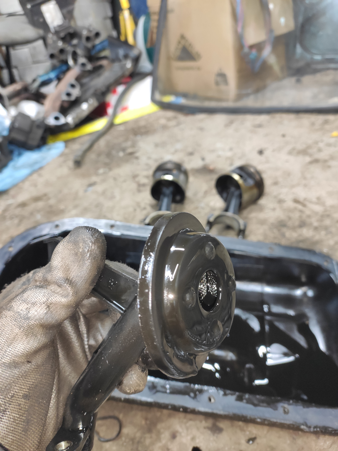

Раскидал мотор наконец то и забыл совсем фото кинуть :D, месяц миновал. Сам маслоприемник оказался на удивление неплох! Колечко уплотнительное не рассохлось, упругое. Я думал будет в стиле БРТ. В центре сетки были пару стружек (в третьем котле, как оказалось, второе компрессионное дезентигрировалось на фрагменты — это, если че, отдельный кек, наглядно почему нельзя упускать уровень масла и крайне нежелательно лить присадки, что делал хозяин до меня добрых 6 лет, мде). В нишах, где в металлическом скапливалась куча трудноудалимого шлака, в этом чистенько. На фото немного масла, там ответкой поковырял, ничего нету. Сетка разве что, градация та же, а плетение жирнее. А так в целом советую! Металлическая лейка уже к этому пробегу забилась бы. Ну и напоминаю, что защита картера обязательна. Либо аккуратность. Пластик такой, что расколется как стекло при повреждении

Маслоприемник лежит и ждёт сборки нового низа) Металл все таки надежнее так что лучше конечно отмыть заводской если он не поврежден
