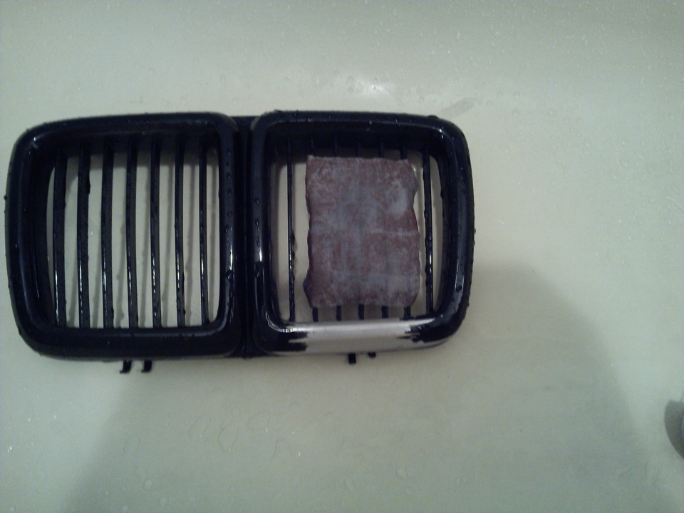

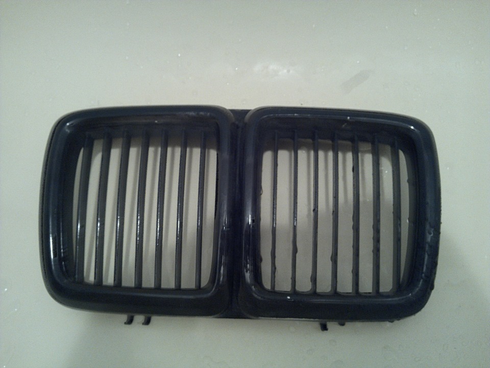

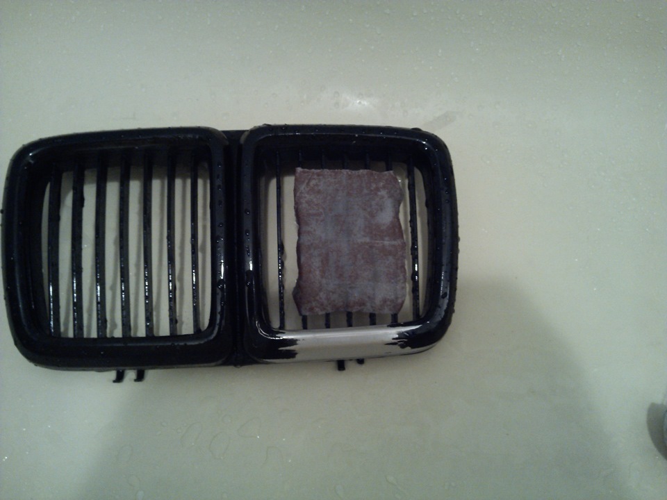

Привет! Вообщем Я брезгливо отношусь к Хэнд мейд — шадоу лайну. Да на е39 вроде смотрится. но здесь не нравиться и все тут.
Ноздри были покрашены отлично! Качество отличное! слой очень толстый!

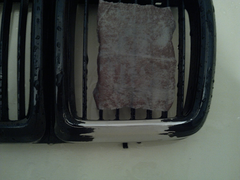

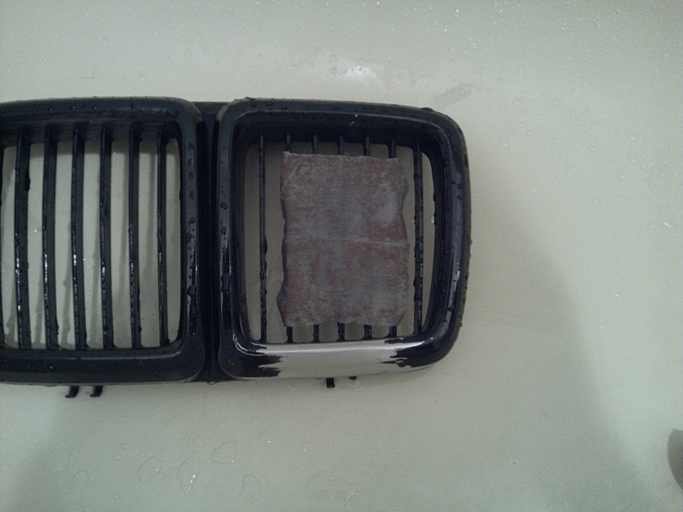

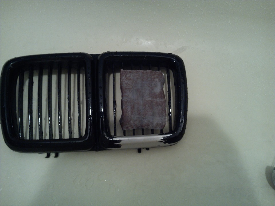

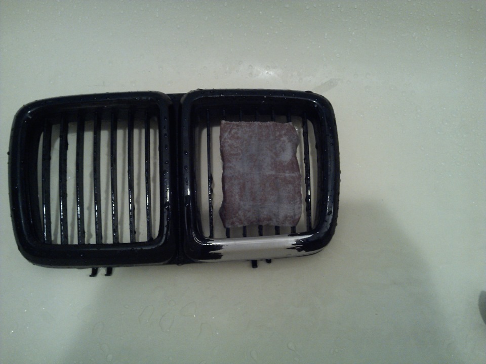

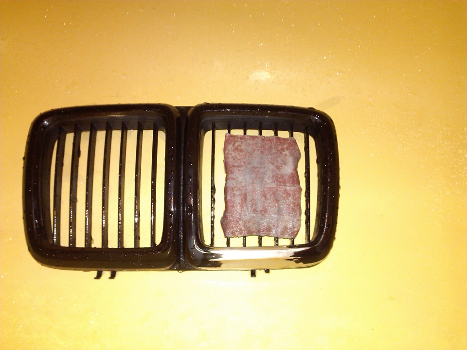

Начал снимать наждачкой 400 под воду, но слой очень большой. за пол часа не зачистил даже 1\10 одной стороны. взял 150. так же под воду. стронулся с места. за час половину ровной сделал. Ужаснулся. не смотря на отменно качество на выходе подготовленны они были УЖАСНО! Где было удобно зачищать в ручную хром в крупных царапинах, а где не удобно — почти не тронуто!

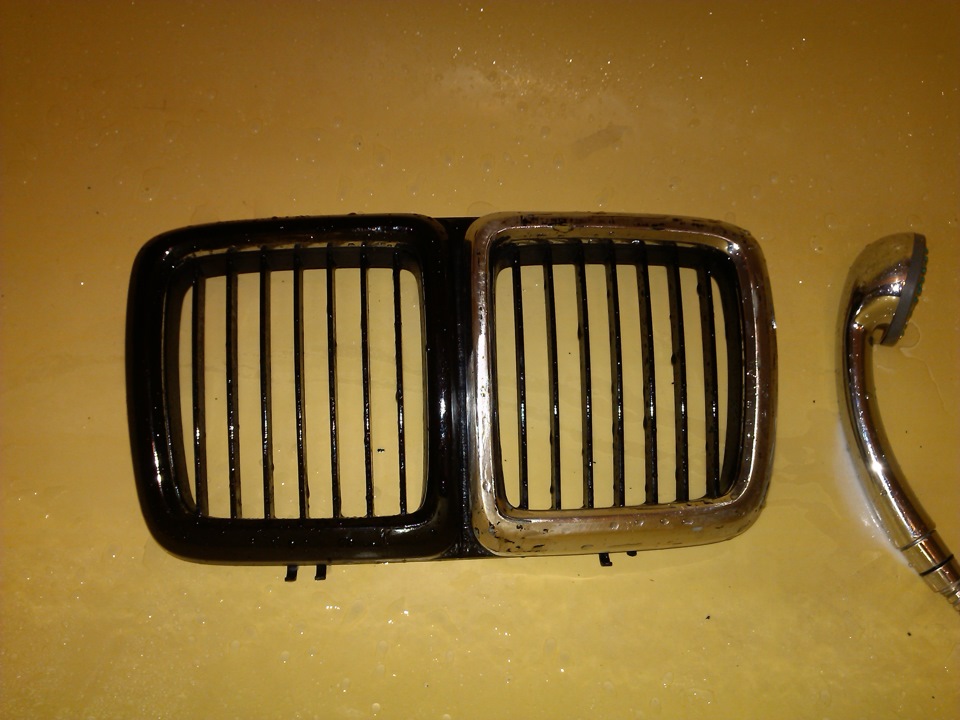

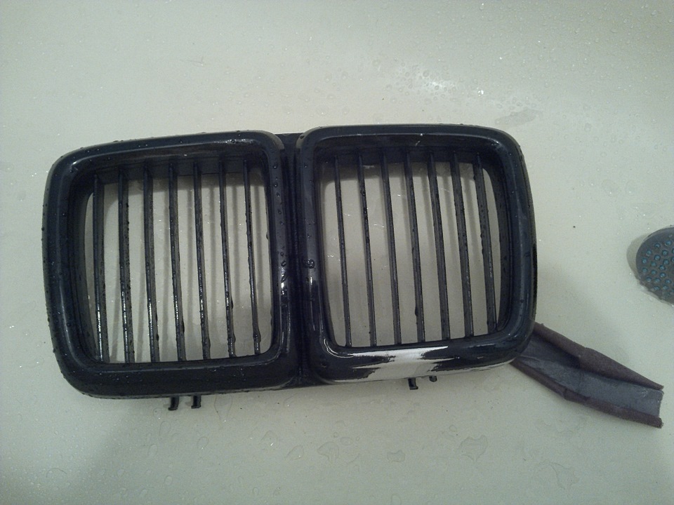

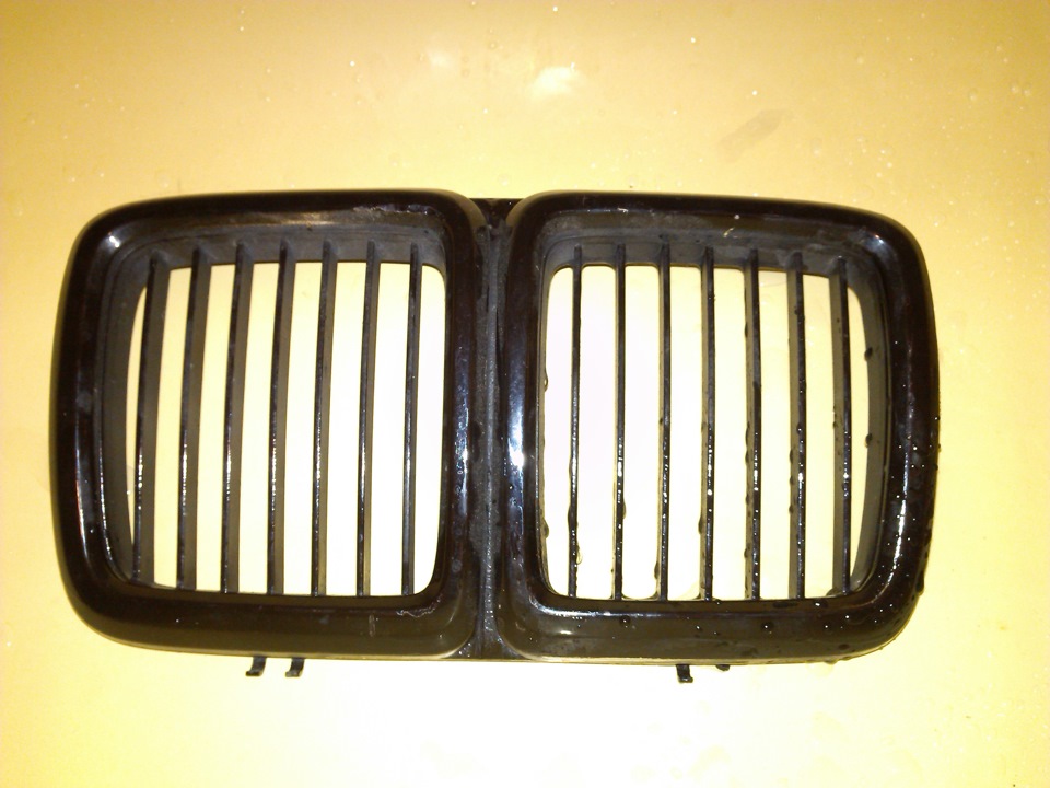

В итоге прикинул, все ровно восстанавливать и начал сдирать краску ножом! Каково было мое удивление когда там где поверхность была плохо подготовлена краска отходила и нож не оставлял на хроме не каких царапин!))

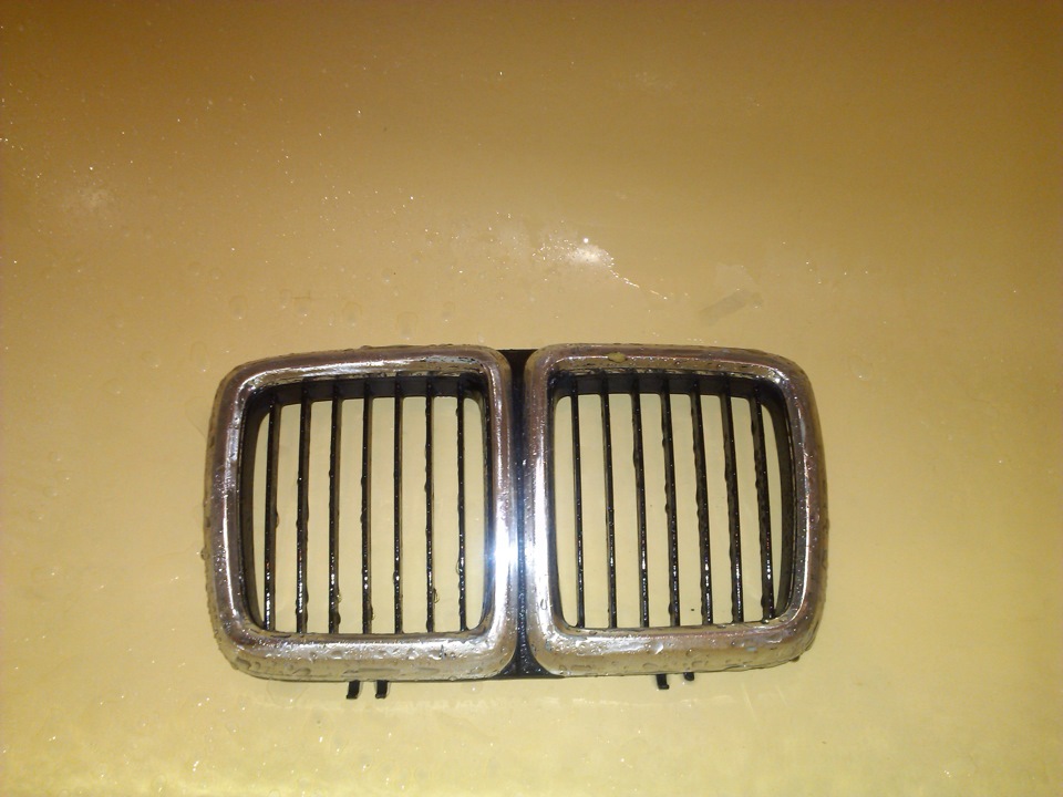

где были сильные царапины нож плохо действовал, приходилось в таких местах дорабатывать наждачкой. В конце прошел пастой гоя под 150, затем 400.
В некоторых местах человек который окрашивал ноздри сильно увлекся и протер хром полностью.
На все про все ушло часа 4. Если бы сразу действовал ножом, думаю за пару часов справился бы.

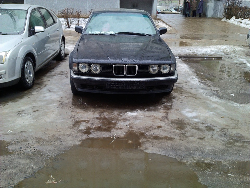

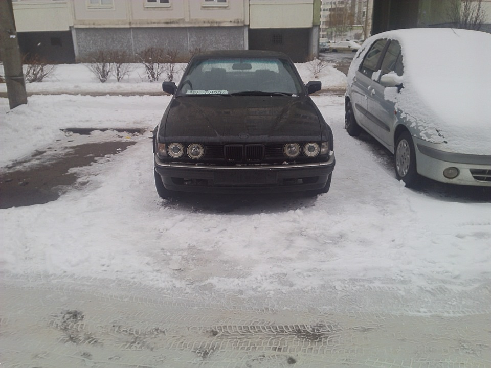

Ну и конечно было\стало
