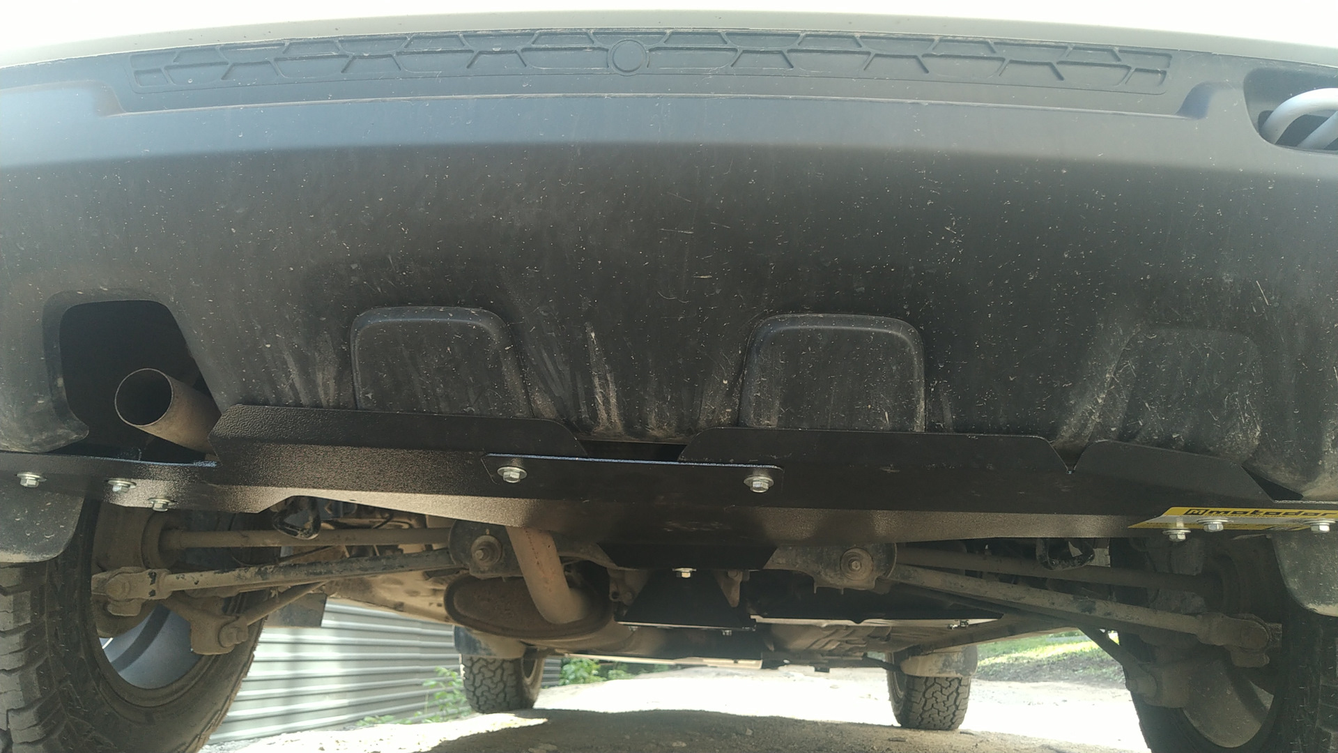

Обязательная опция для этой машины. Передняя защита уже отработала в колее бампер.
Стало мне интересно, и поехал по старым тропам, там где на ниве катал. Итог: лопата, ветки, и позорное отступление))) до пункта назначения не доехал (фото позора не стал делать))

Автор, можно чуть избежать позора. Штатный просвет довольно уныл, отсюда и проблемы. Лифт 3 см + 225/70, получается + 5 см. к стоку, уже гораздо веселее выходит.

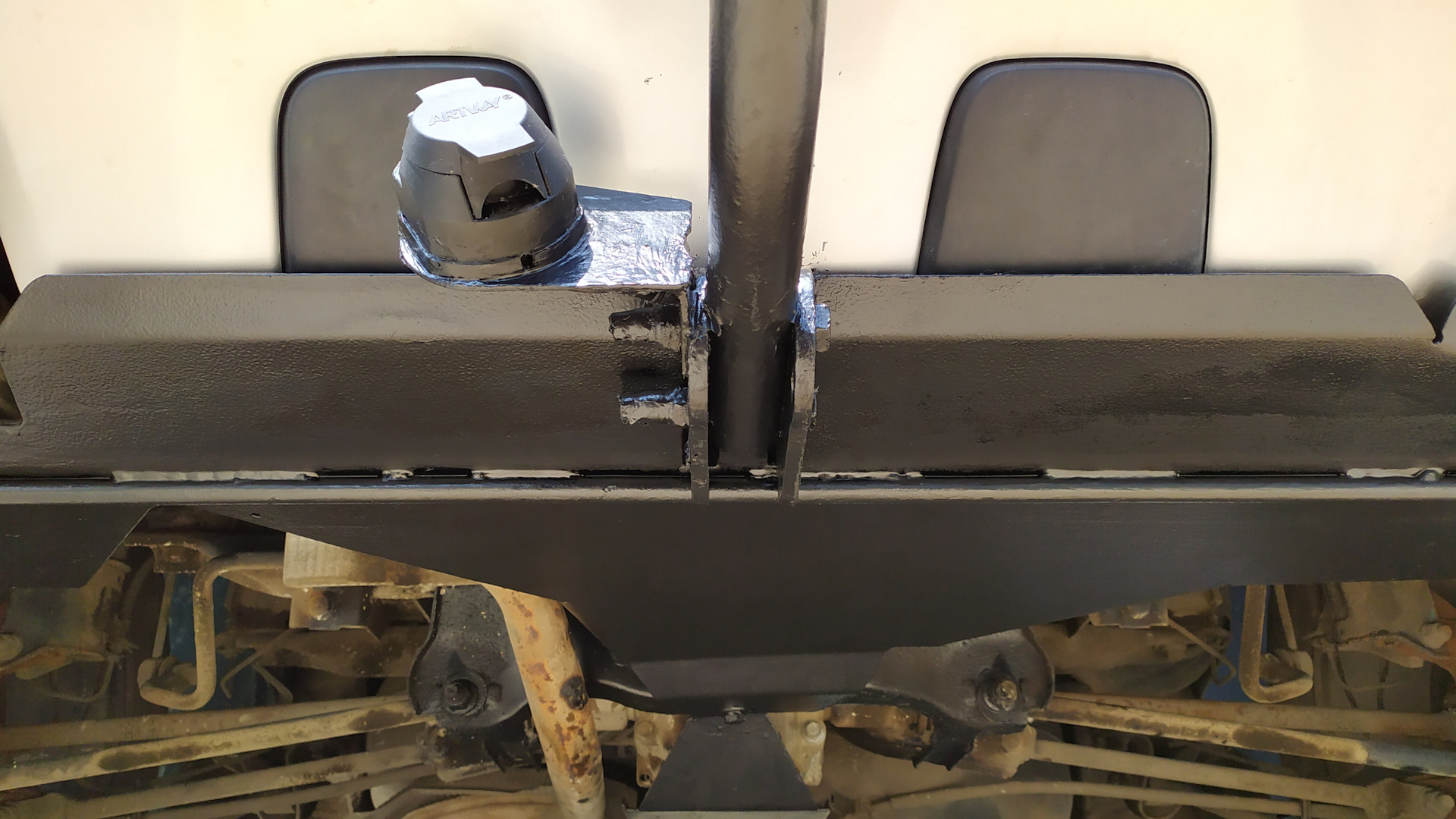

Защиту Мотодор покупал ещё без лючка. Потом решил установить фаркоп и пришлось самостоятельно делать вырез. Сделав вырез понял что у защиты ослабла продольная жестокость, дополнительно по всей длине приварил стальной прут D- 16 для усиления.

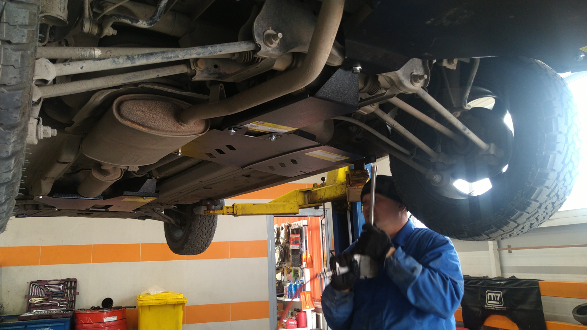

Есть такое. Более того, мастера при установке указали, что ребер нет на защите заднего бампера и кислородного датчика, зато есть на защите бензобака. Говорят, если будет дребезжать, могут приварить балки поперечные. Вот на фото ниже видно ребро жёсткости.
