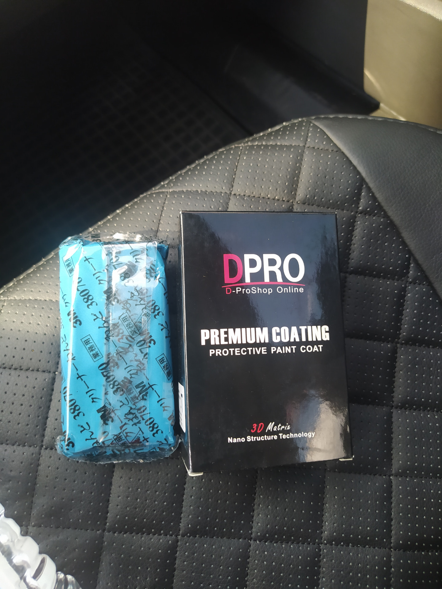

Очистку можно производить как химическими средствами, так глиной и автоскрабом, лучше делать это комбинированно.
Я пользовался синей глиной, в качестве лубриканта развел тройную дозу шампуня для ручной мойки в накачной распылитель и обильно смачивал зону контакта. Если после очистки глиной не будет производится полировка, то во время очистки как можно чаще переминайте абразив, тем самым загоняя грязь внутрь. Так риск оставить царапины глиной минимален.

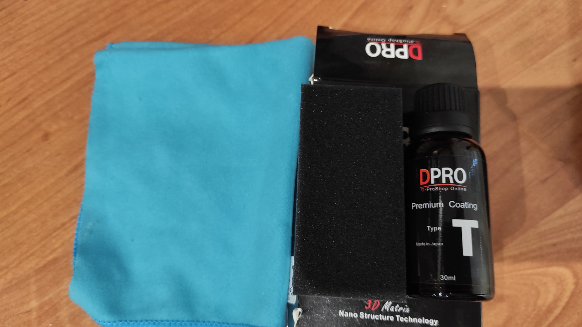

В комплекте с флаконом керамики 30 мл. поставляется, аппликатор и салфетка для нанесения. Салфетку можно разрезать пополам, её хватит на 2 нанесения. Для защиты кожи рук советую использовать перчатки (нитриловые/виниловые/латексные). Рабочую поверхность аппликатора обворачивем салфеткой, наносим ровную полоску состава и начинаем обрабатывать элемент. Глазами контролируем как ложится керамика, состав должен тянутся по ЛКП, по мере необходимости добавляем на салфетку. Движения при нанесении продольно — поперечные, что покрыть все участки кузова. После нанесения состава выжидаем 3 — 5 минут и начинаем располировку. Как понять, что пора растирать? В месте нанесения появляется радужный эффект.
Для располировки понадобится несколько микрофибр для первичного удаления и плюшевое полотенце для финишного растирания. Как только заметили, что пора растирать керамику, берём чистую мягкую микрофибру и без нажима, продольными движениями снимаем остатки состава. После берем вторую микрофибру и финишно располировываем. Никаких пятен и следов не должно остаться на лаке.
Так повторяем со всеми элементами. Моя обычная последовательность нанесения: крыша — капот, бампера — крышка багажника, левая сторона (крылья, двери, порог), правая сторона. По времени, нанесение одного слоя занимает примерно 40 — 60 минут.
Расход состава на первый слой составляет 7 — 10 мл.
На последующие слои расход уменьшается.
Керамика нанесена в 3 слоя, с промежуточной сушкой 1 час. Весь процесс нанесения состава и полировки занял 8 часов.

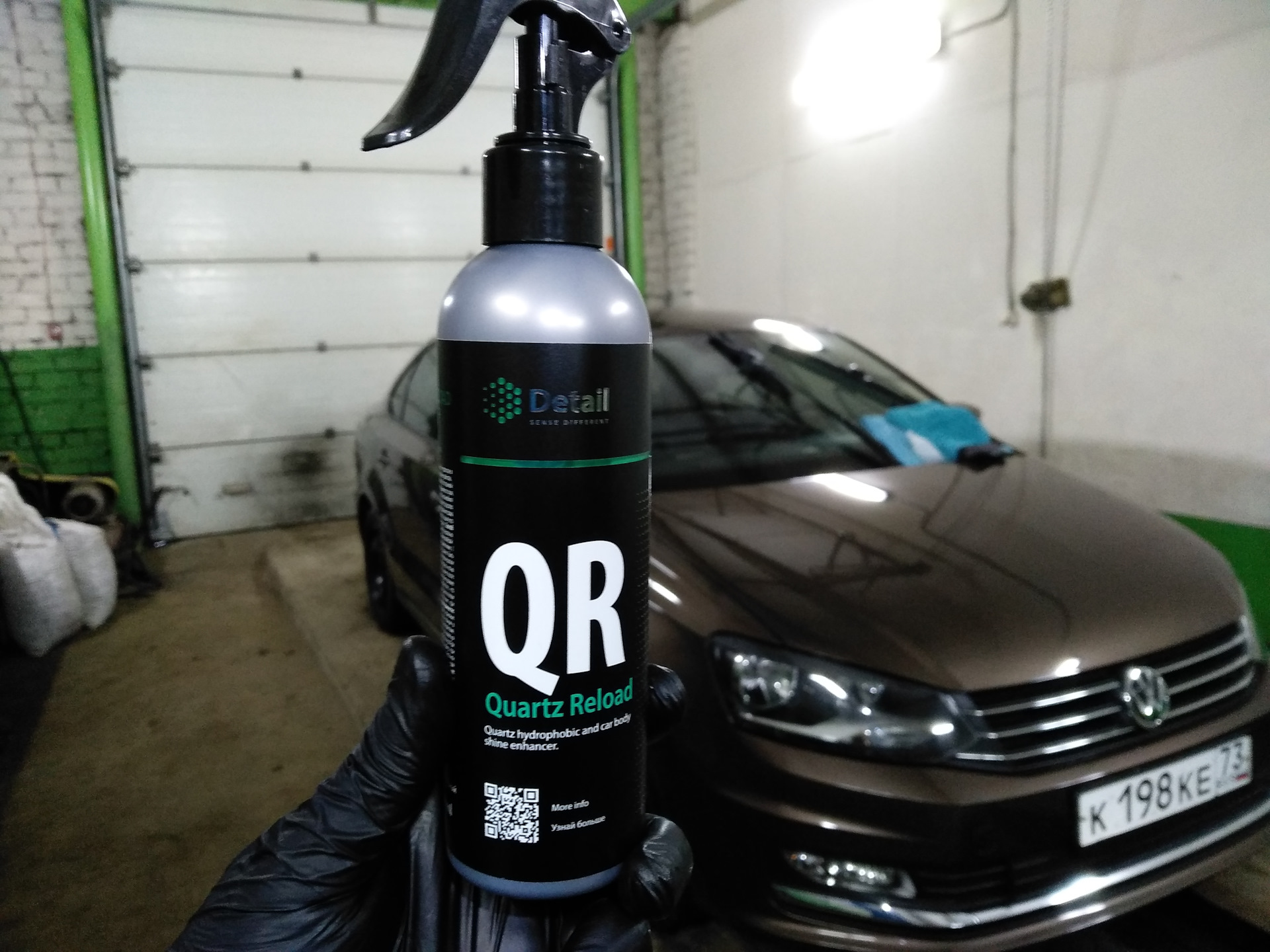

В конце апреля обновил покрытие, нанес 1 слой керамики и 1 слой жидкого стекла для усиления блеска и водоотталкивающих свойств от этого же производителя.
Наносится абсолютно так же, только немного сложнее ложится и располировывается.

Здравствуйте. Купил d pro T, а в комплекте только тряпочка для растирания. А самого опликатора нет. . Чем можно заменить?
В упаковке должен быть апликатор, а вот тряпочку для нанесения состава не кладут. Я разрезаю безворсовую микрофибру для стекол или салфетки для чистки линз идеально подходят.
