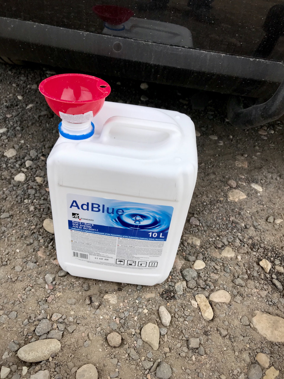

С момента покупки не торопился доливать жидкость, но и не откладывал так как чаще всего если ошибка то возможно и конец насосу, искал оригинальную упаковку, но увы ни у одного дилера нет, и сказали не найду. Купил 10л, конечно выгоднее было 20, но мне пригодится канистра, дизель все же)
Ориентировался на допуск и на надпись евро 6. Пользовался обычной пищевой воронкой, и литровой бутылкой, так получилось максимально удобно и без пролива, влезло около 9.7 литров, долилось почти до края горла заливного, я покачал машину, бульк бульк, и уровень стал в норме )

Вчера доливал в такой же Ситрик. Просто с 10л канистры через воронку. Горела уже лампочка долейте AdBLue
Хотел где на колонке найти, но на ближайших заправках не оказалось (
Да я тоже гуглил где есть заправка, и все они как правило не в городских окрестностях ! Да и не известно как там с допуском. Я лил первый раз и не хотел пролить, по этому и пользовался через бутылку )
