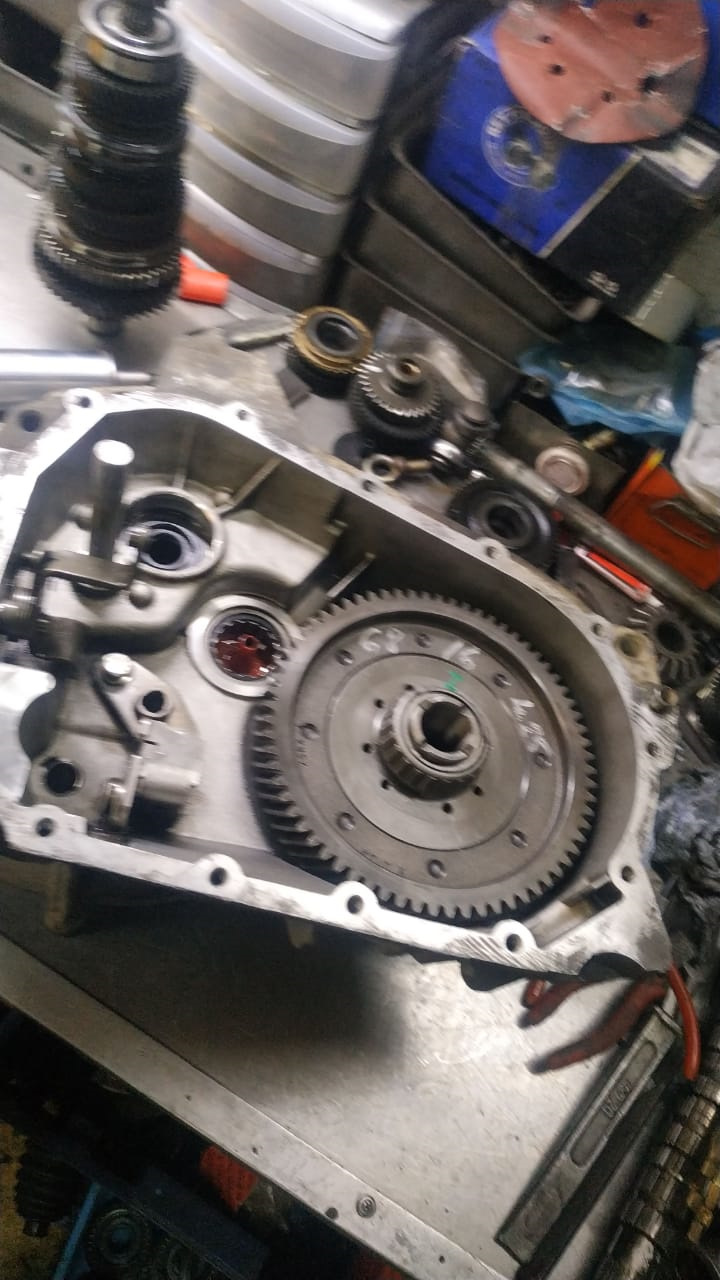

Зима в этом году у нас не задалась, поэтому для полноценной оценки новой коробки мне пришлось ждать тёплой погоды. Честно говоря никакого ВАУ эффекта я не почувствовал (это если сравнивать с первым вариантом спорт коробки), хотя безусловно машина поехала интереснее. В этом варианте я остановился на чуть более длинной главной парой — 4,25 и в добавок к короткому ряду СТ поставил длинную 5 передачу, для комфортного передвижения по трассе. Да, теперь между 4 и 5 присутствует провал. но реально он ощущается только при переключении с отсечки (см. картинку ниже), а это около 150 км/ч. При езде в спокойном темпе дискомфорта нет.
Блокировка от VAL-Racing работает, это очень чувствуется в ходовых поворотах, даже на сухом асфальте, причем мне кажется что дисковый вариант от LST (пусть и не новый) работал хуже.
Касательно динамики разгона, цифры более позитивны чем ощущения. Последний замер на сток валах и короткой коробке показал порядка 11.5 сек. Сейчас без жёстких переключений получилось 10.5 сек до сотни. Последний этап доработки — выхлопная система. В теории она позволит выехать из 10 сек.
Из 10 секунд… ха-ха, чем я занимаюсь… Конечно правильнее сразу ставить минимум фазовый 1,6. Но это будет уже другая история.

Планирую поменять масло на не-LSD. В теории это должно сделать блокировку чуть более злой.
Почему более злой? LSD масло больший пакет присадок имеет в первую очередь. Еслиб дисковая была, то может и как-то отразилось В принципе с блокировкой можно и обычное масло использовать, как говорит производитель
На дисковой блокировке на LSD-масле блока работает заметно мягче, чем на обычном.
Думаю, к винтовой это тоже относится, работает ведь тоже на трении, пускай и на "червяках".
Лично я сомневаюсь, что будут изменения.
