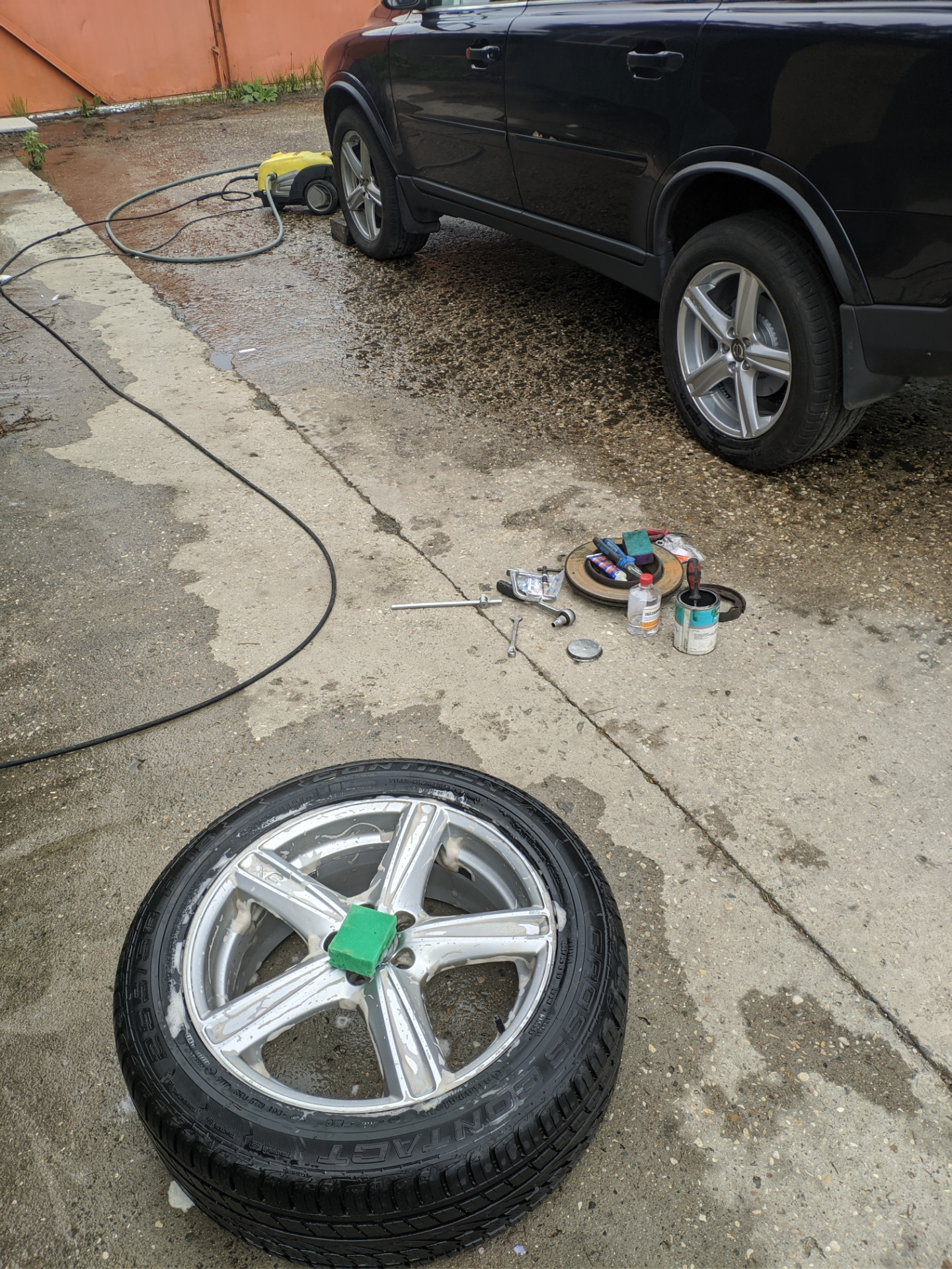

Не теряя времени в отпуске, занимаюсь машиной.

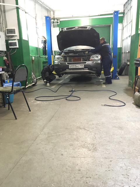

То, что можно сделать самому в 1 лицо делаю сам, а с остальным записался на сервис vclub.msk

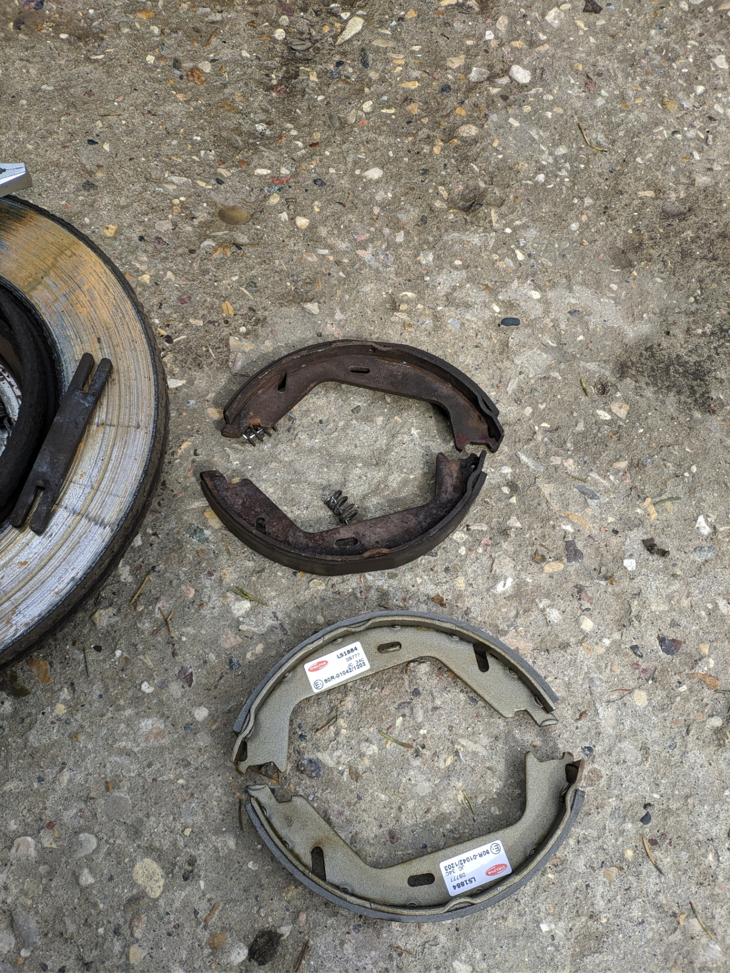

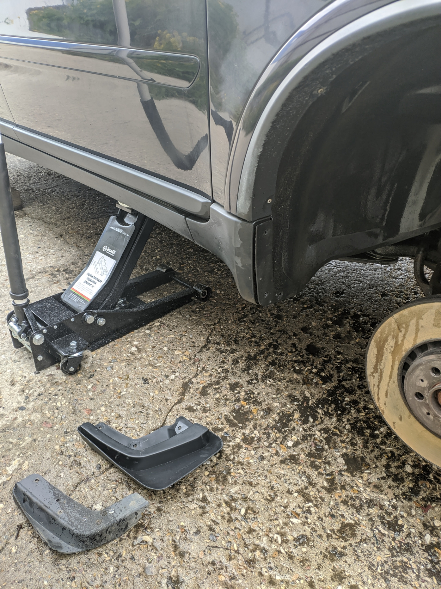

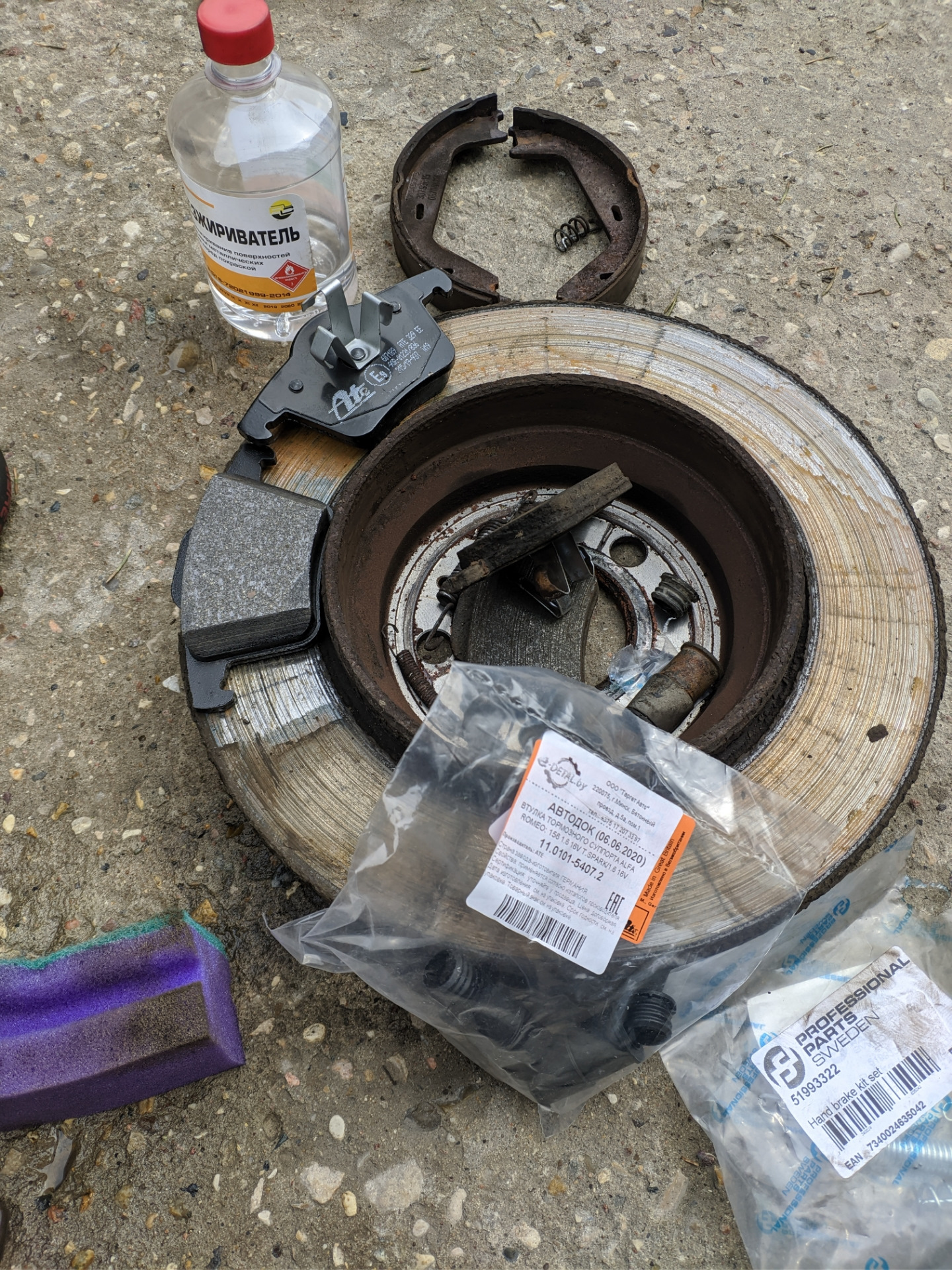

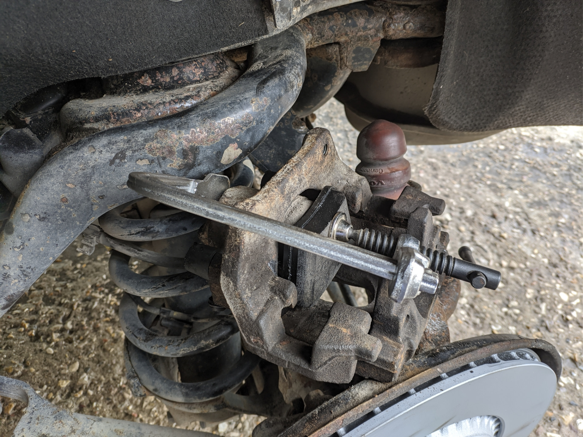

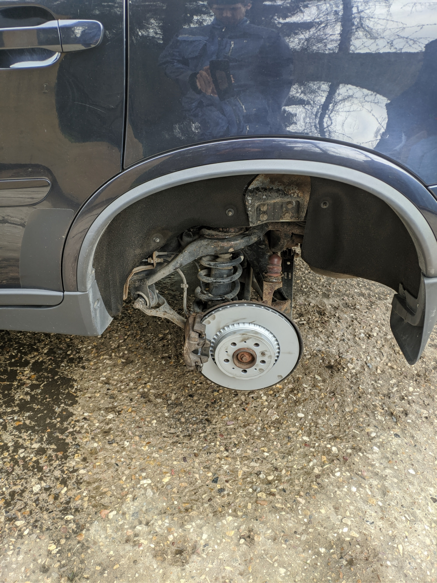

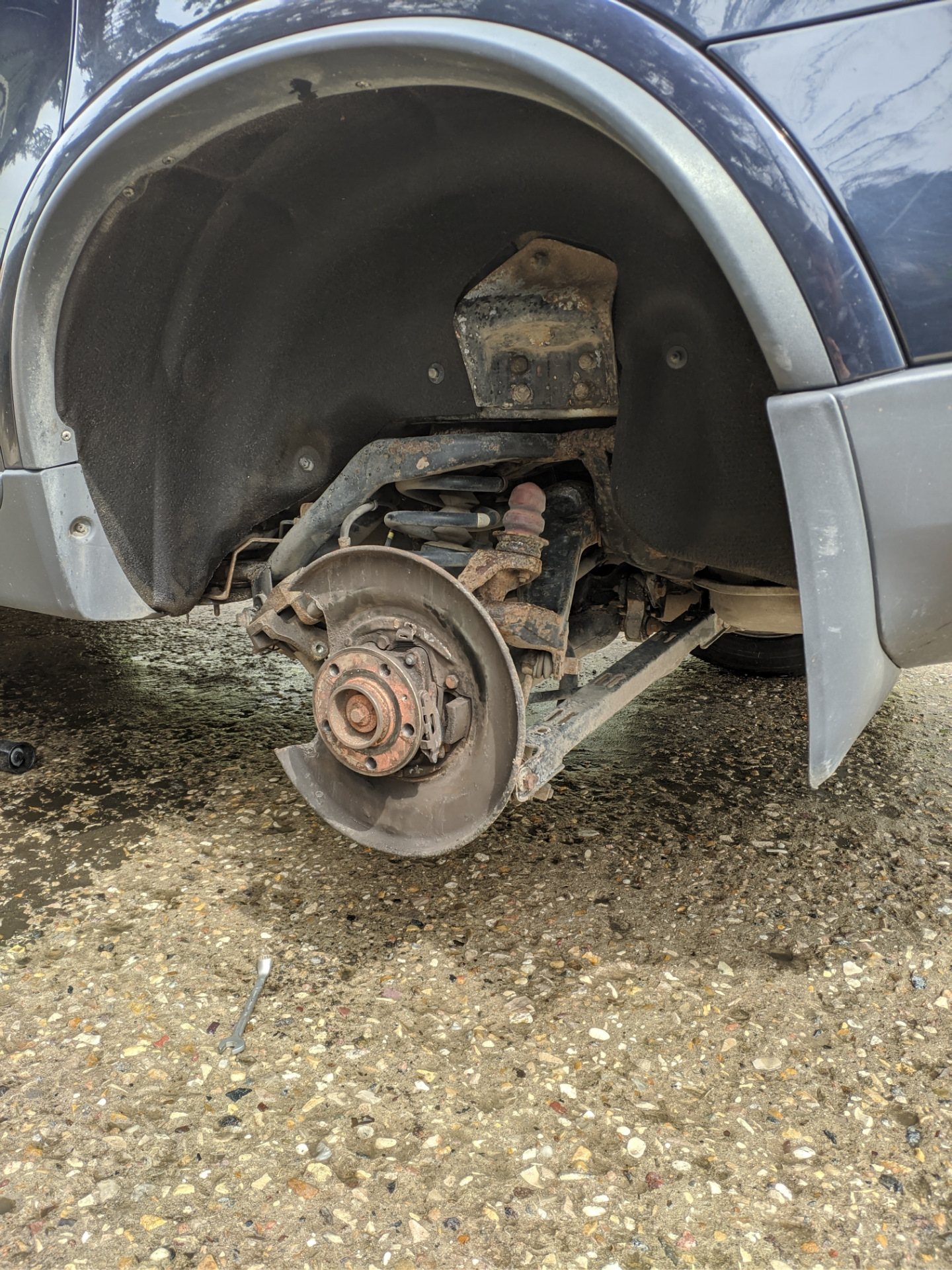

Сегодня заменил задние тормозные диски, колодки, колодки ручника + расходники, направляющие скоб.

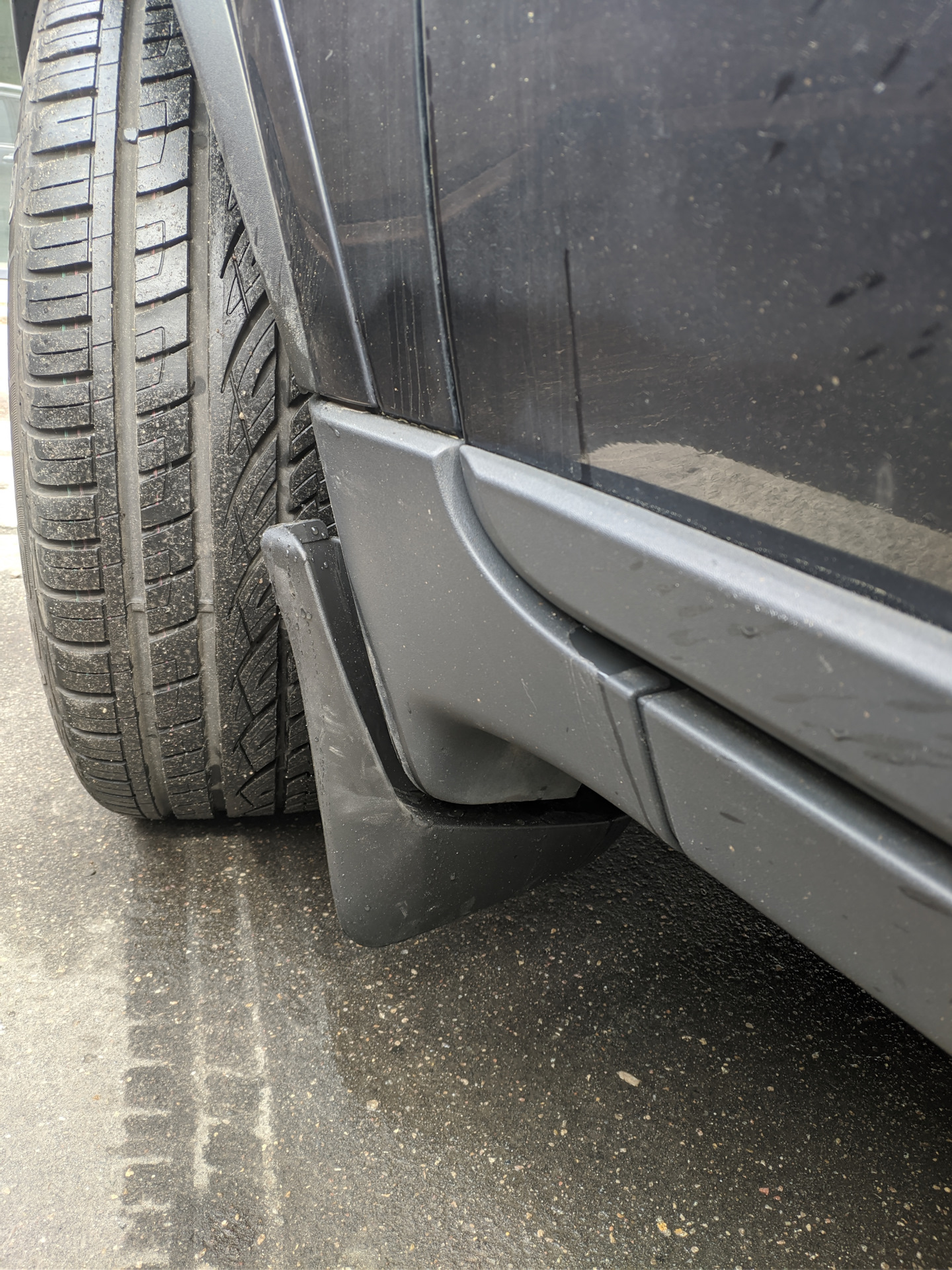

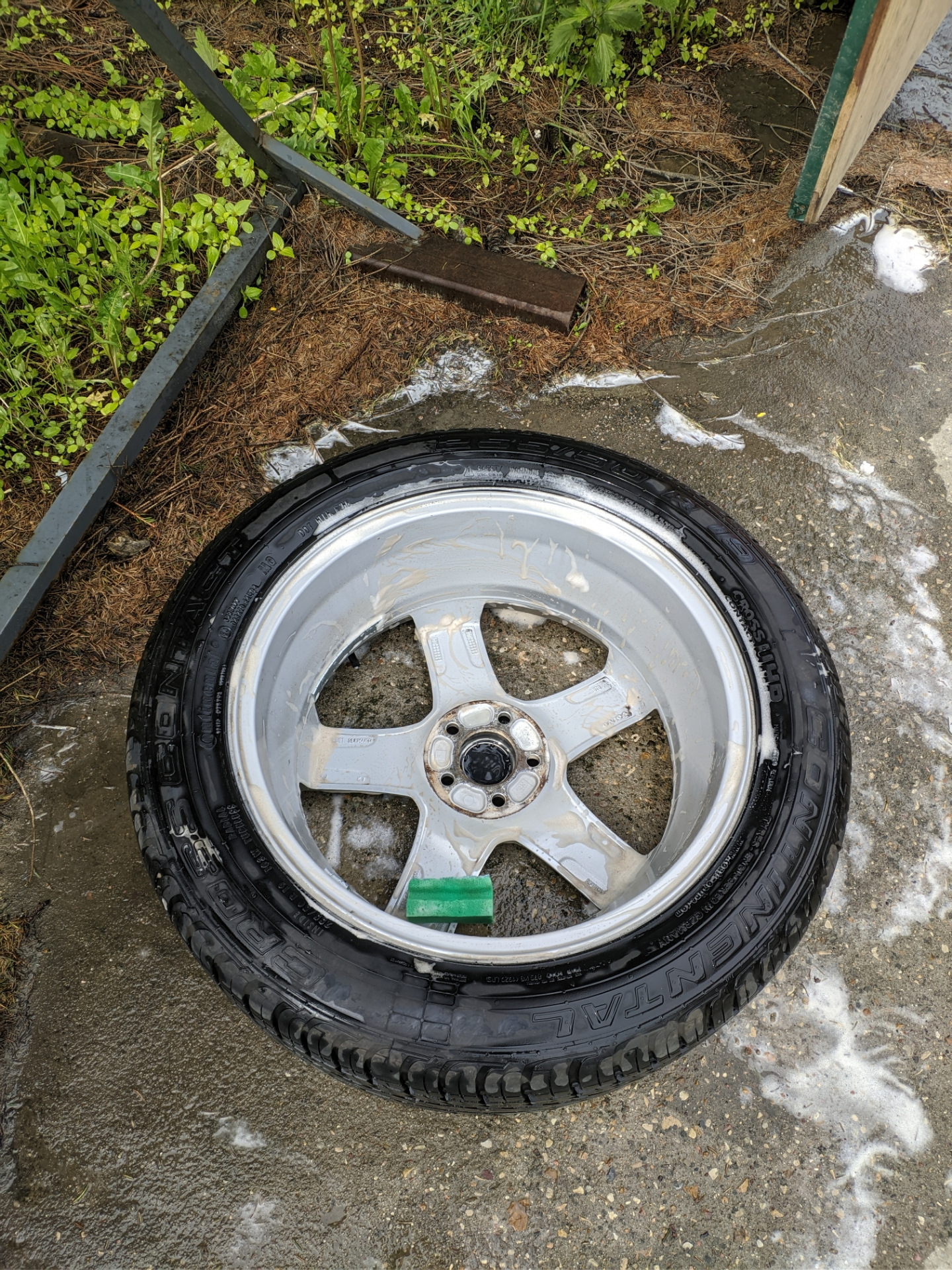

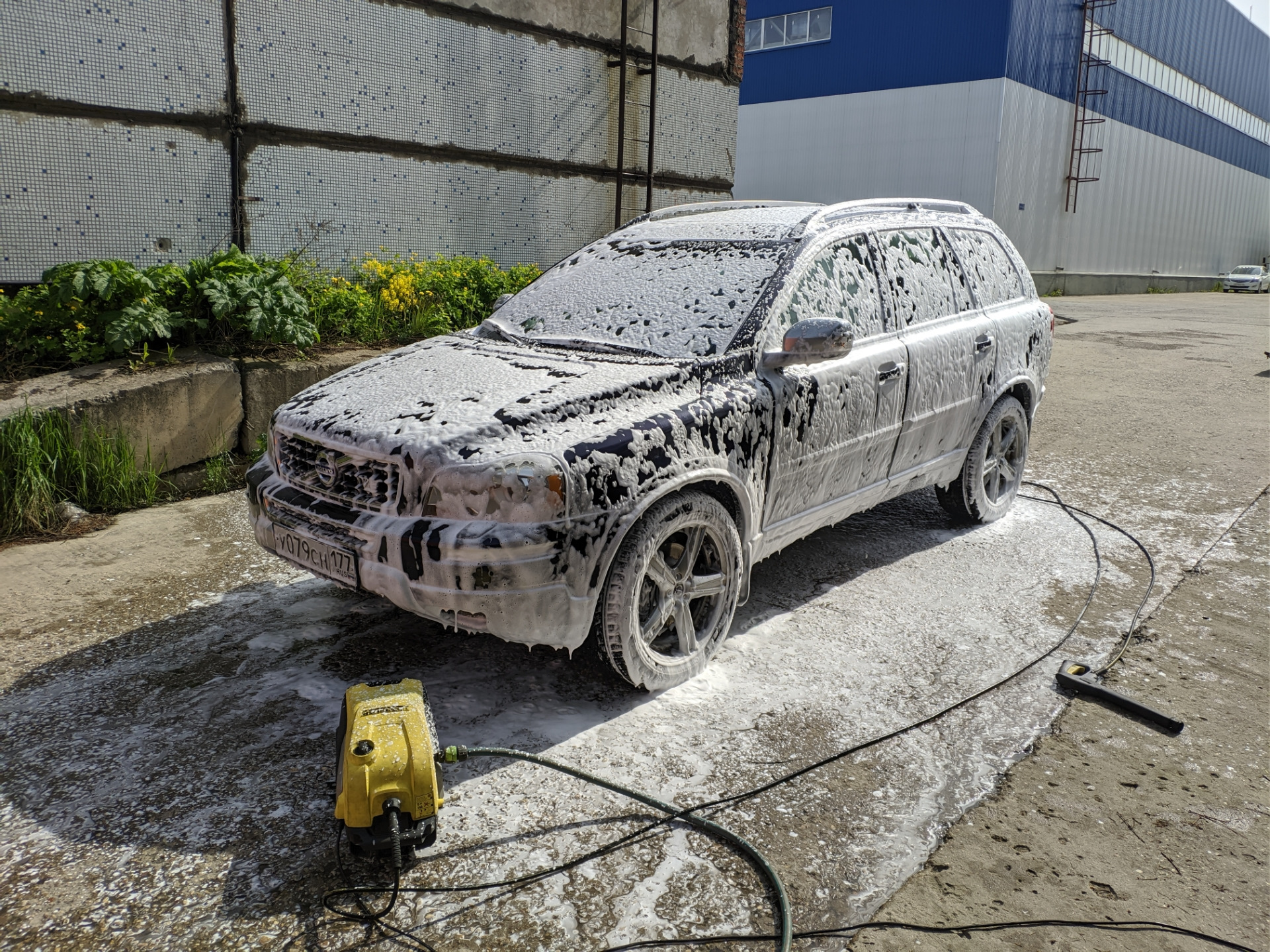

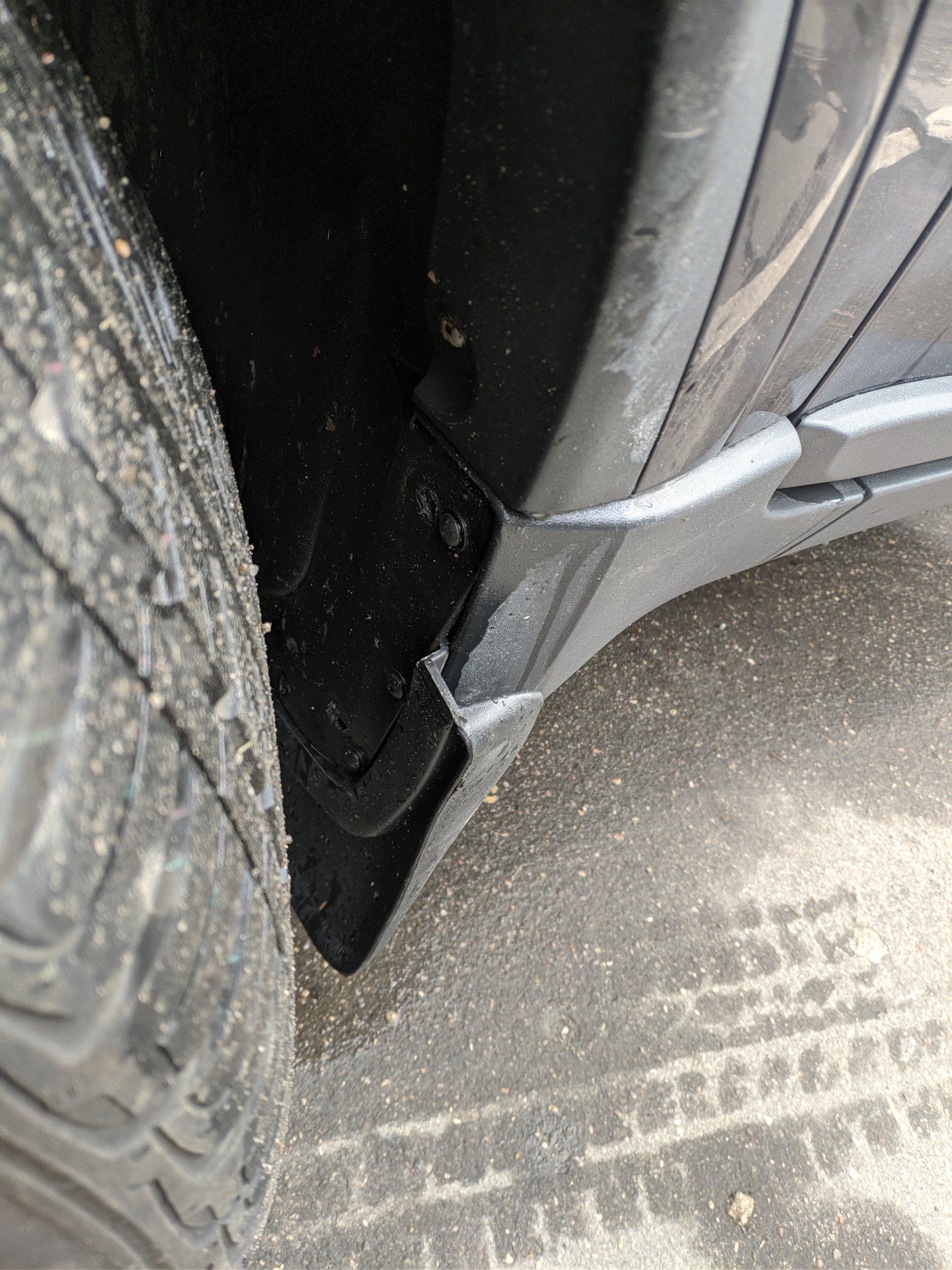

Отмыл химией всякой разной колесные диски, заменил передние брызговики на китайские, они немного другой конструкции и шире родных на пару см.
Это довольно хорошо, меньше будет закидывать грязью.
Запчасти на фото: LS1884
Запчасти на фото: 11010154072, 51993322

Диски только Zimmerman, с другими не "дружил", до первой лужи и повелись, да и по весу Z-n, тяжелее( металл), а колодки по мягче- Brembo
ATE идёт как оригинальный производитель, поэтому я не эксперементирую
На 940-й у меня всегда стояли колодки TRW, а диски были Delphi и проехали они более 140 000 км, с ними и продал
Кузов по легче, может и так, мне не везло с дисками!
Diman-740GL
И оригинал не факт качества!

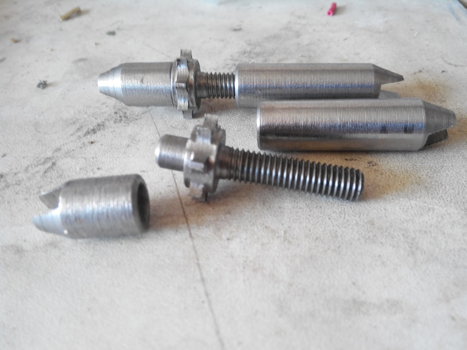

Может кому и пригодится! Вместо распорки( пластина) колодок ножника, от ( не помню, но Volvo, то ли800ая, 940ая) винтовая распорка, регулировка через отверстие колесного болта отверткой! Всем удачи!
Спс нормально подошли? А то я тоже менял, сервис сначала не оригу какую то посоветовал, сняли диск колодки поставили, диск не налазил, вторую не оригу попробовали такая же песня, в итоге собрали всё, поехал купил оригу, и как по маслу, диски новые тоже были. Представится возможность, тоже эти попробую)))
Без проблем всё собралось и отлично рсботает
Колодки стояночного тормоза какие брал? Если не секрет.
Delphi
А стоял оригинал, почти не стёртые… Можно было и не менять(
У моих тоже выработка не большая была, но расслоились
Эти в отличном состоянии, не буду их выбрасывать, почищу и отложу…
запас лишним не бывает)
Подскажи номера китайских брызговиков
#Aliexpress 1 473,76 руб. 20%OFF | Автомобильные Брызговики для Volvo XC90 2007 008 2009 2010 2011 2012 2013 2014 брызговики, брызговики
a.aliexpress.ru/_eNTXef
Я их тоже два раза брал. Норм
YaPaxa
Отвалились?
Нет, это так крепятся
YaPaxa
