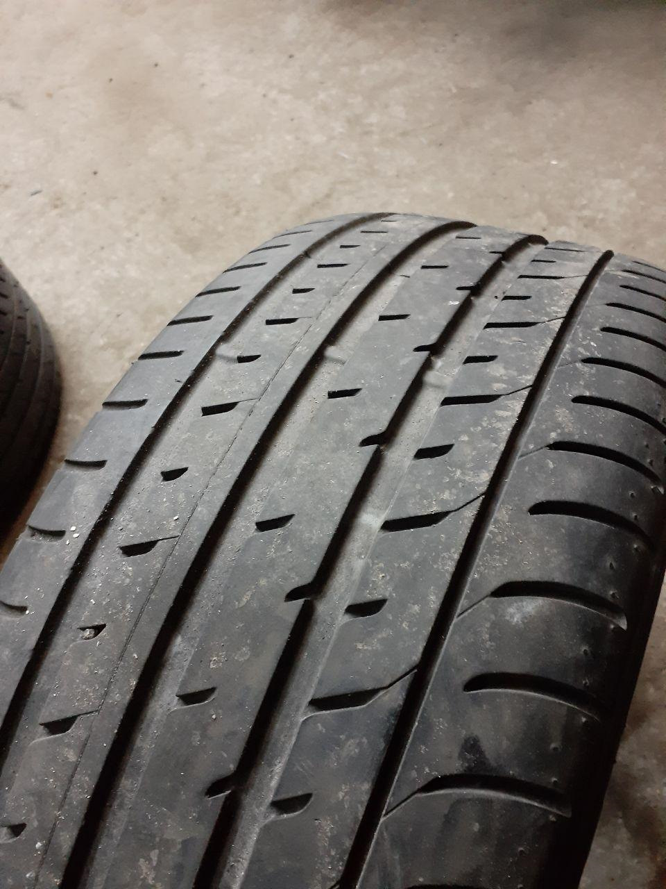

У двух штук были съедены боковушки, я так понимаю, особенность Ti. Резина 2017 года.

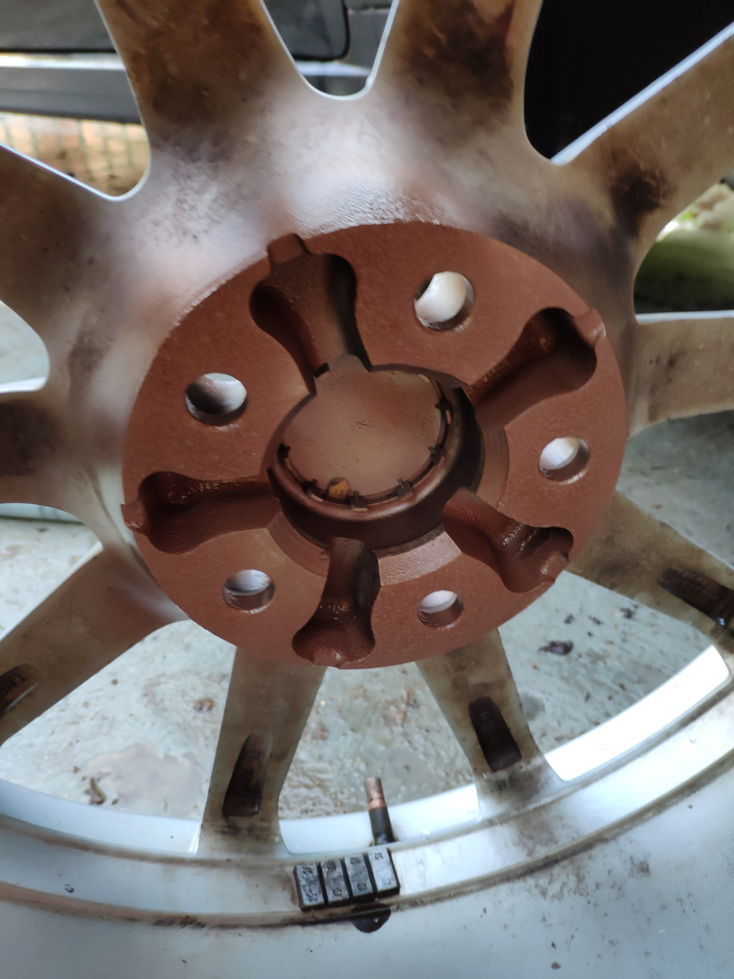

Перед прикручиванием я пропшикал все привалочные плоскости медной смазкой.

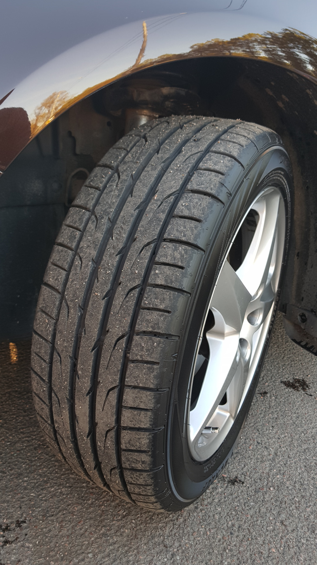

В итоге имеем результат:
На данный момент делать выводы по резине рано, пока что могу сказать лишь то, что резина сильно шумнее Dunlop direzza dz101 2006 года, на которой я купил машину, и что ускоряется +- так же, дизельному моменту пофиг на диски.

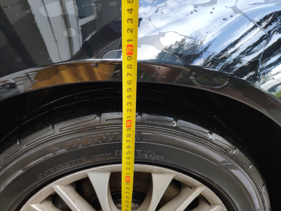

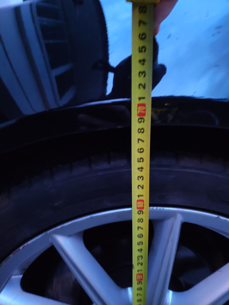

Клиренс увеличился на 20-25 мм:

Чёт много в интернете читал, что зря ты алюминиевые диски медянкой побрызгал
А скинешь тоже почитать?
www.drive2.com/b/525243577610011319/?page=0 один из примеров, плюс алюминий + медь создают вроде как гальваническую пару, медяха может алюминь окислить
Подтверждаю) Было как-то. Еле колесо со ступицы "отодрал", потому что "квалифицированные" мастера щедро намазали на ступицу медной смазки. Чтоб не закисло)) Алюминий + медь окисляется будь здоров, я тогда как раз зиму откатал. Смазка с водой и медью хорошую "шубку" из окислов образовало, мне кажется можно было ездить не прикручивая колеса, никуда бы оно не делось)
Летом может так жестко и не окислится, но я все же рекомендовал бы при съеме колес убрать эту смазку. Лучше просто хорошенько зачистить и диск, и ступицу. Если уж хочется туда какой-нибудь смазки, то можно какую-нибудь "алюминиевую")
Медную можно наносить на ступицу без вреда, если диски обычные штамповки)
