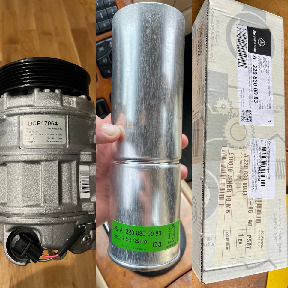

Всех приветствую!✋ Перед началом летнего сезона, как и планировал, заменил компрессор кондиционера, также поменял осушитель и необходимые при замене уплотнительные кольца трубок кондиционера. Замену выполнял самостоятельно. Больше всего провозился со снятием и установкой компрессора, т.к. не ко всем болтам его крепления есть нормальный доступ, да и при установке нового, одновременно держать компрессор и наживлять болты не особо удобно! Но ничего, справился! Небольшой фотоотчет ниже. Всем добра и здоровья!✌
Осушитель.
Уплотнительные кольца.

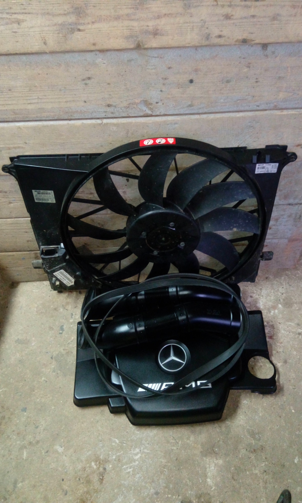

Снял ремень, патрубки забора воздуха вентилятор охлаждения и переднюю крышку двигателя. Компрессор я вынимал через верх. Не сняв вентилятор охлаждения этого сделать не получится.

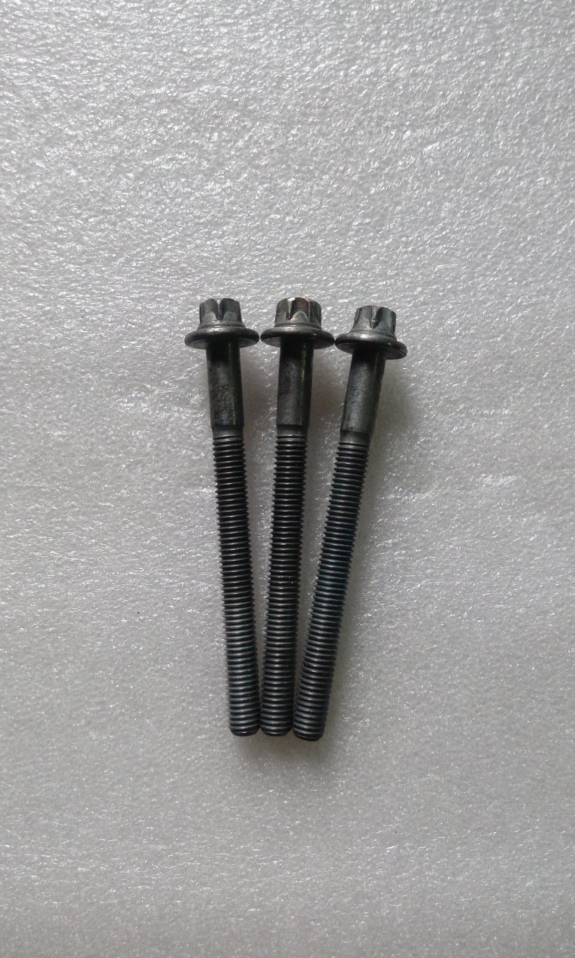

Готовим болты крепления перед установкой нового.

Купил весь набор как у тебя, надеюсь резинки подойдут 😁 позвонил в сервис, записался. Говорят что по хорошему еще промывку делать, а она стоит почти как новый компрессор 🤣 от цены которого я и так обалдел, но купил. Промывку делать не хочу, как чувствует себя твой компрессор спустя время?

Спасибо! Открытые окна не наш вариант! По поводу промывки, так и знал что заклюют по этому поводу, так вот в моем городе нет подобной услуги а в Москве ценник от 50.000 рублей объявляли, совсем еб.сь б.ть.
да я не клюю)) просто интересно делал или нет, судя по информации в интернете, грязи в системе от старого компрессора там куча, промывку кстати можно самому купить, она не очень то и дорогая, да и промыть так же. ну 50 то конечно не гуманный ценник совсем
Это всё конечно хорошо, но ты компрессорного масла добавлял? Вообще новый компрессор заправлял? Там нужно слить старое, взвесить, налить такое же количество нового масла в новый компрессор, добавить к этому 20 грамм на компрессор, 20 на осушитель и 20 на радиатор (он же тоже был совсем недавно новым) Всего в системе грамм 170-180, слиться должно со старого наверное не больше половины, допустим грамм 60 и к ним ещё 60 надо. Если это не сделано, то в системе из 180 необходимых может 120 не хватать.
Да, с ценообразованием сейчас полный пи…ц, до всей этой канители с "Короной" DENSO(он и лежит в оригинальной коробке) стоил 24 для меня, а сейчас уже 32. Вот так.

Удивительно, как вам удалось открутить болты. У меня два нижных уперлись в подрамник и пришлось снимать и его
Именно так, я вынимал болты вместе с компрессором, те, которые упирались в подрамник.
Ага, значит накидным их можно все же до конца открутить!
Это механики не сообразили, что можно обойтись и без снятия подрамника
Да, некоторые я и откручивал накидным трещеточным ключом.

По WIS нужно открутить два нижних болта опор двигателя, поднять двигатель на 8 см, подложить два брусочка под опоры и спокойно всё снять-установить
