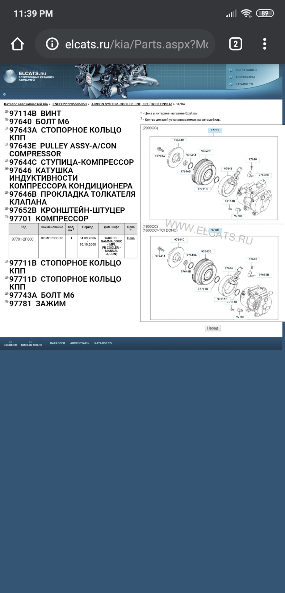

по vin мне выдает парт номер 977012F130
на экзисте цена и сроки невменяемые
на автопро его нет в наличии

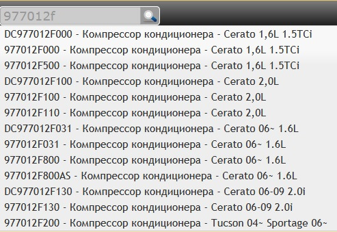

собственно кто что знает какие еще подходят ТОЧНО вместо 977012F130
и большая просьба. у кого 1.6 бенз рестайл 7-8год, посмотрите какой компрессор у вас экзист выдает по вину
? очень надо
UPD
вот список номеров и грубо двигателей по годам выпуска
на 2.0 рестайл подходит

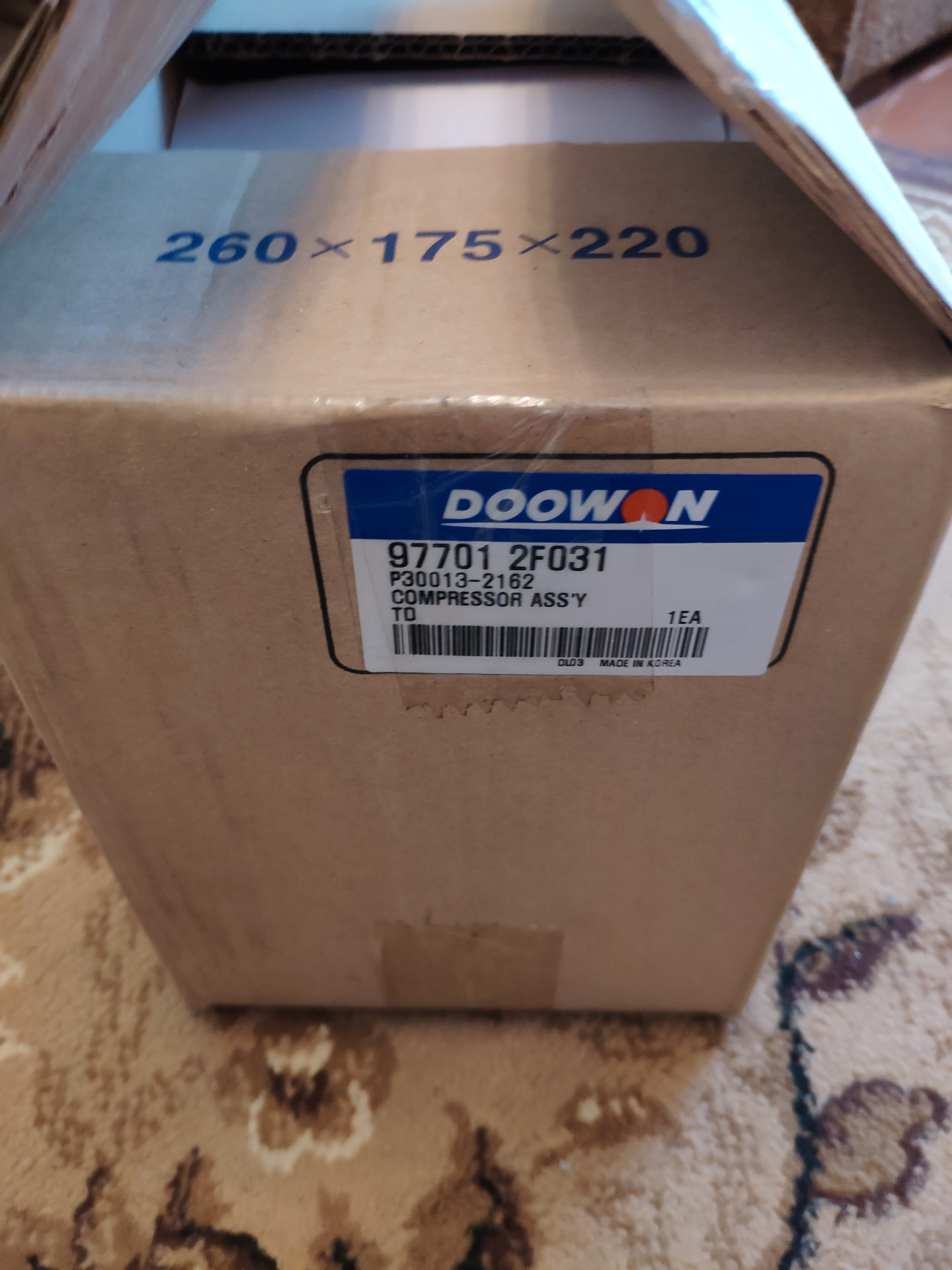

оригинал (внутри коробки с оригиналом DOOWON)
977012F130
977010E125
аналог Nissens 890376
номера DOOWON, который соответствует оригиналу пока не выявил

У меня на 1.6crdi(дизель) номер такой 977011G300
Hyundai / KIA
977012F800
КОМПРЕССОР КОНДИЦИОНЕРА

це добре. але мені потрібний 2f130
По каталогу на 1.6 та 2.0 одинакові компресори.
Seagull12
Разные, смотри описание — 1600cc
Seagull12
Разные. У меня пвртномер заканчивается на 2F130
Как правило цифры после 2f говорят о ревизии з.ч., что то модернизировали и поменяли цифры возможно упростили удишевили или наоборот улучшили запчасть. И скорее всего эти компрессора будут взаимозаменяемы.
не всегда
Понятно что не всегда, но в 90% случаев
