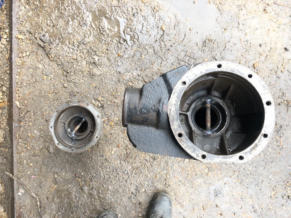

Всем привет. В первую очередь хочу выразить ОГРОМНУЮ БЛАГОДАРНОСТЬ всем тем кто откликнулся, с пониманием отнесся к моему вопросу и дал адекватный ответ. Теперь все по порядку. Дифференциал собран и готов к установки в мост. Взяв новые подшипники на хвостовик и сам диф, я сперва заменил обоймы в самом корпусе моста. Выбить старые проблем не было, да и запрессовать новые тоже, кроме одной, та которая на заднем подшипнике 7607, около ведущий шестерни, запрессовать её немного проблематично. Я использовал обратный молоток.
Далее, прям пошагово, действуя по книге, на прессовал подшипники на ведущею шестерню, она же морковка, он же хвостовик, при помощи регулировочных колец, затянув фланец с указанным моментом добился нужного момента страгивания в 3-3,5кг.

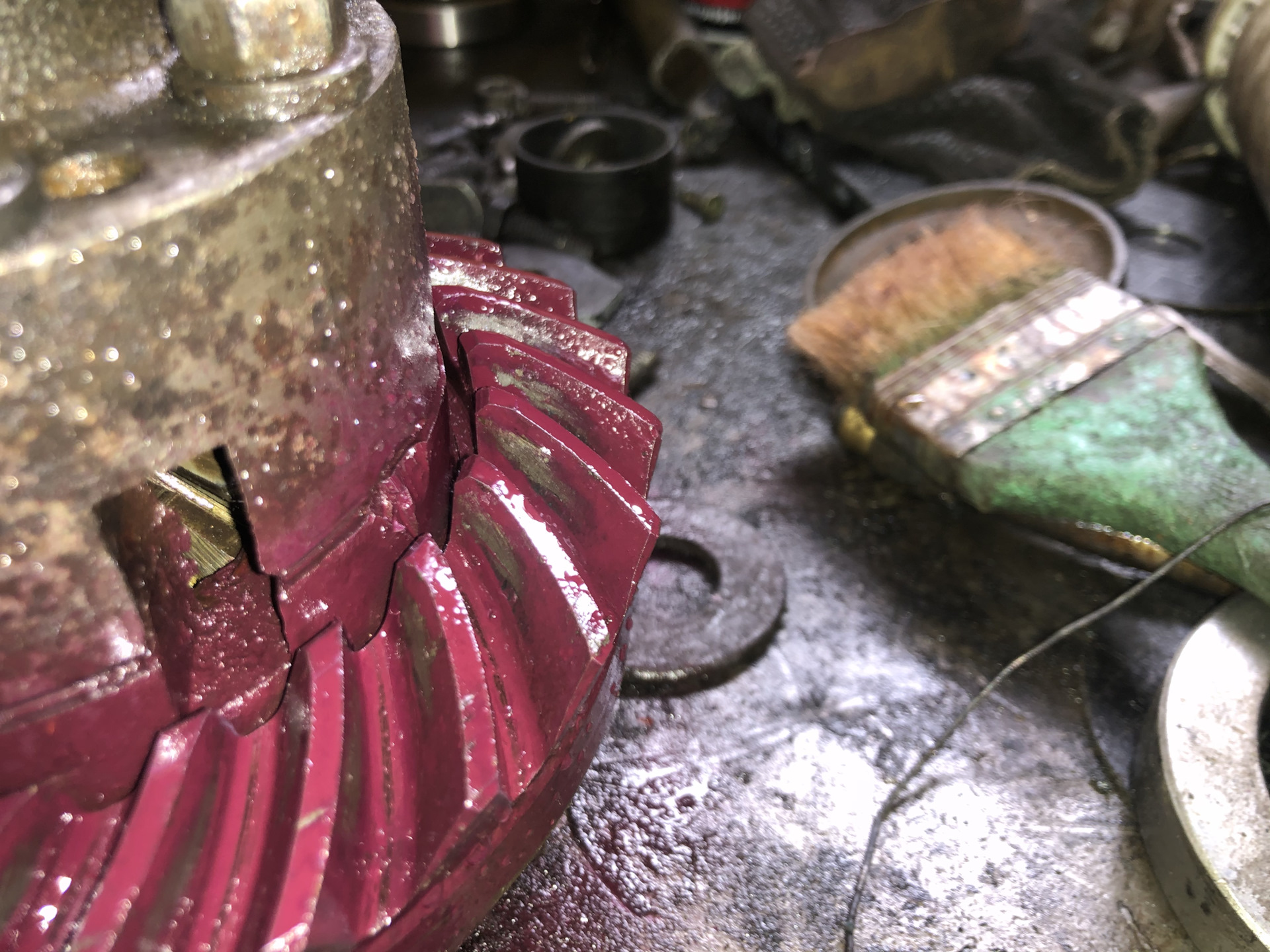

Дальше надо было выставить тепловой зазор и проверить пятно контакта. Когда был в магазине, я специально посмотрел, пощупал, покрутил новый мост и примерно так же выставил у себя, нужных приборов то у меня нет. Так же опираясь на книгу по войсковому ремонту, запрессовал новые подшипники, подложив регулировочные прокладки начал регулировать, путем их перемещения, пятно контакта. Попытка №1-провальная. Краска, какая-то тикурилла…Вывод: Нихрена ничего не понятно…

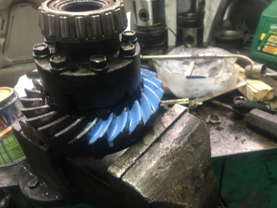

Позвонил своему товарищу который когда то это уже делал. По его совету использовал зубную пасту, типо легче смывать и всё такое…попытки №2, 3, 5 и 10 так же ничего хорошего не принесли. Фото сделал много, но вот пара более удачных…
И если на стороне зуба которая отвечает за задний ход пятно видно четко, то на стороне переднего хода совсем ничего не ясно. Почитал тут на драйве и попробовал краску из баллончика…Результат тот же.

Ну и все по новой. Сдергиваю подшипники с дифа, вытаскиваю все кольца…и регулировка с чистого листа, кстати с морковки подшипник 7607 снять без специального съемника удалось только при помощи болгарской подружки в соответствии чего он ушел в топку))). Собрав все заново и в едино проверяю пятно контакта используя всё ту же краску из баллончика. Результат превзошел все мои ожидания.

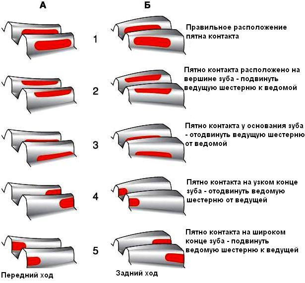

Привет. Фото с краской…Обращать внимание нужно на то где краска стерлась, это и называется пятно контакта. В этом месте зубья шестерен сопрекасаются друг с другом и стирают краску. В книге по ремонту несколько рисунков, какое пятно должно быть когда всё хорошо и когда оно не правильное, так же присутствует описание что нужно сделать чтоб исправить.
