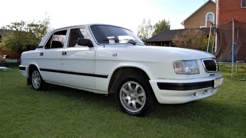

По опыту эксплуатации старой машины заказал и жду доставки деталей для улучшения машины.
Радиатор ШААЗ Ноколок. В Москве не нашёл, сделал заказ на заводе. Завод перекинул на местный магазин в Шадринске. Через пару дней радиатор привезли на склад и оформили заказ. Радиатор отличный, прошёл совершенно невозможные испытания. При +38 градусах ехал по дороге с длинными подъёмами и прицепом около тонны.
Силиконовые патрубки системы охлаждения Солерс. 1500р комплект. Прошли больше 300т км без следов износа. Прямые шланги из силикона купил в просто в магазине.
Кран отопителя. Ну тут просто хороший шаровой кран из сантехники. Плюс фитинги. Не очень удобно управлять. Но надёжность 100%ная.
Расширительный бачёк от 105й с кронштейнами. Оказались в наличии в Железяке. По 280р. Заодно внедрю манометр в СО. Возможно с датчиком и указателем на панели.
Вискомуфта от БМВ, по опыту коллег с Драйва.
Масляный радиатор от 105й. Он больше по размеру. Для езды с прицепом будет получше.
Электобензонасос уже лежит. Осталось сделать заглушку на место механического и ампутировать насос.
Готовлюсь к шумке. Будет СТПшная вибра и много много искусственного войлока.
По музыке повторю старый вариант. Задняя полка из 12мм фанеры. Аптечный ящик отрежу. Динамики Пионер. Голову тоже Пионер. Передние динамики уже есть. ВЧ на стойки. Обязательно оклеить виброй панель и анити скрипом все стыки панели с кузовом. И перевернуть пружины на крышке бардачка.
По печке тоже будет повтор. Только без заслонки подмеса холодного воздуха. Просто два рычажка с тросовым приводом на две заслонки. Заодно и моторчик печки с крыльчаткой от Ланоса.
По мере продвижения буду выкладывать фото и подробности установки.
