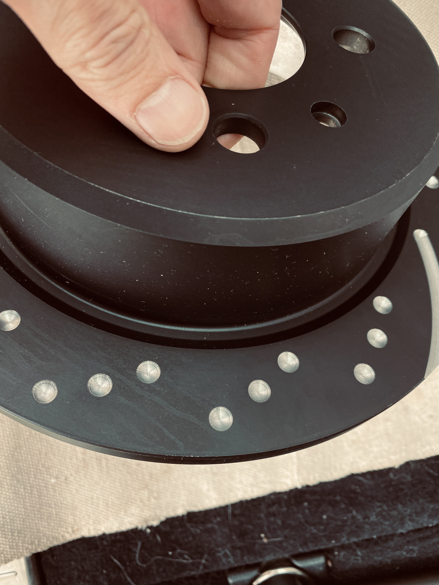

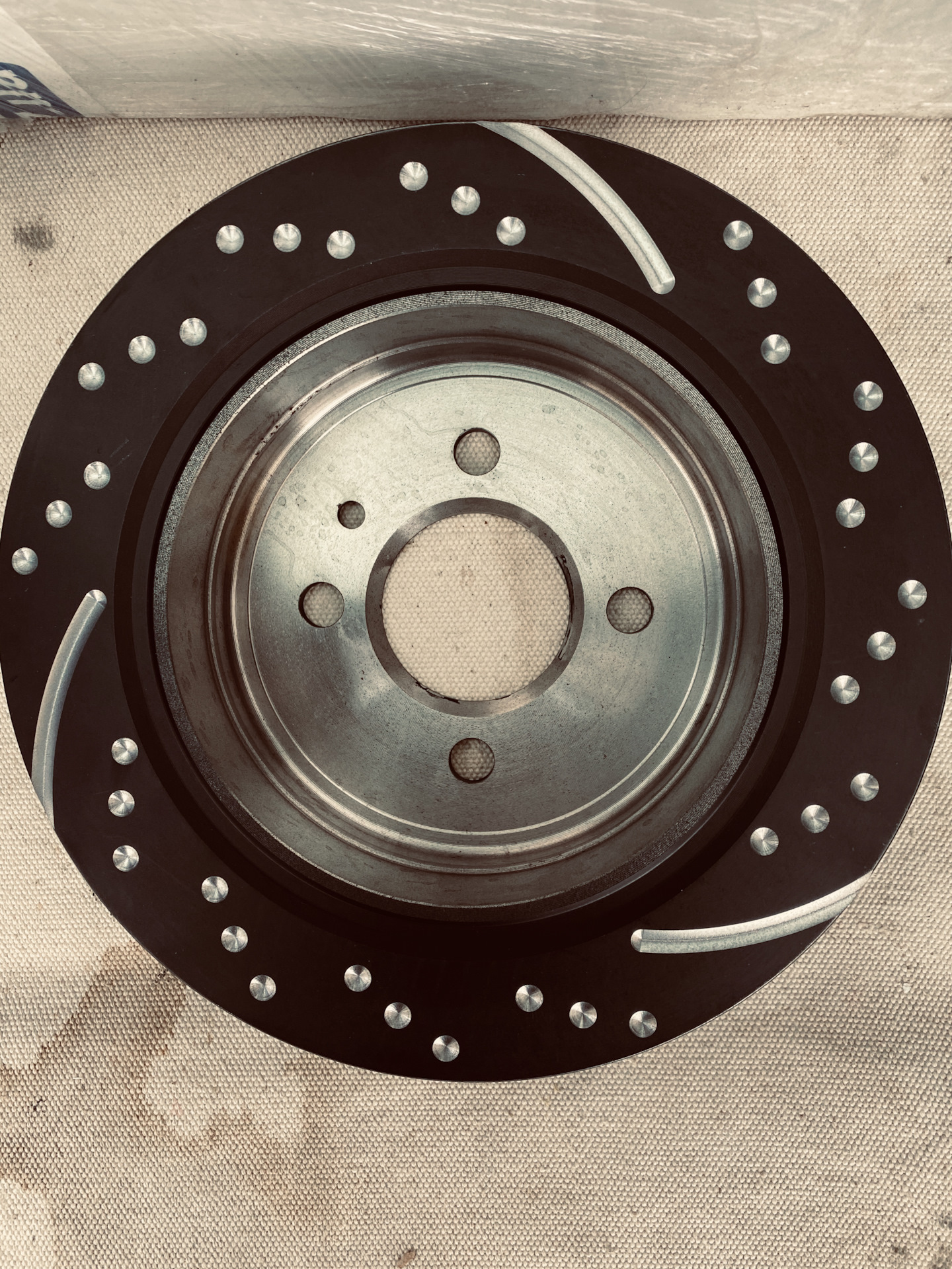

Очередной пазл в тормозную систему.
Причем здесь реальный квест.

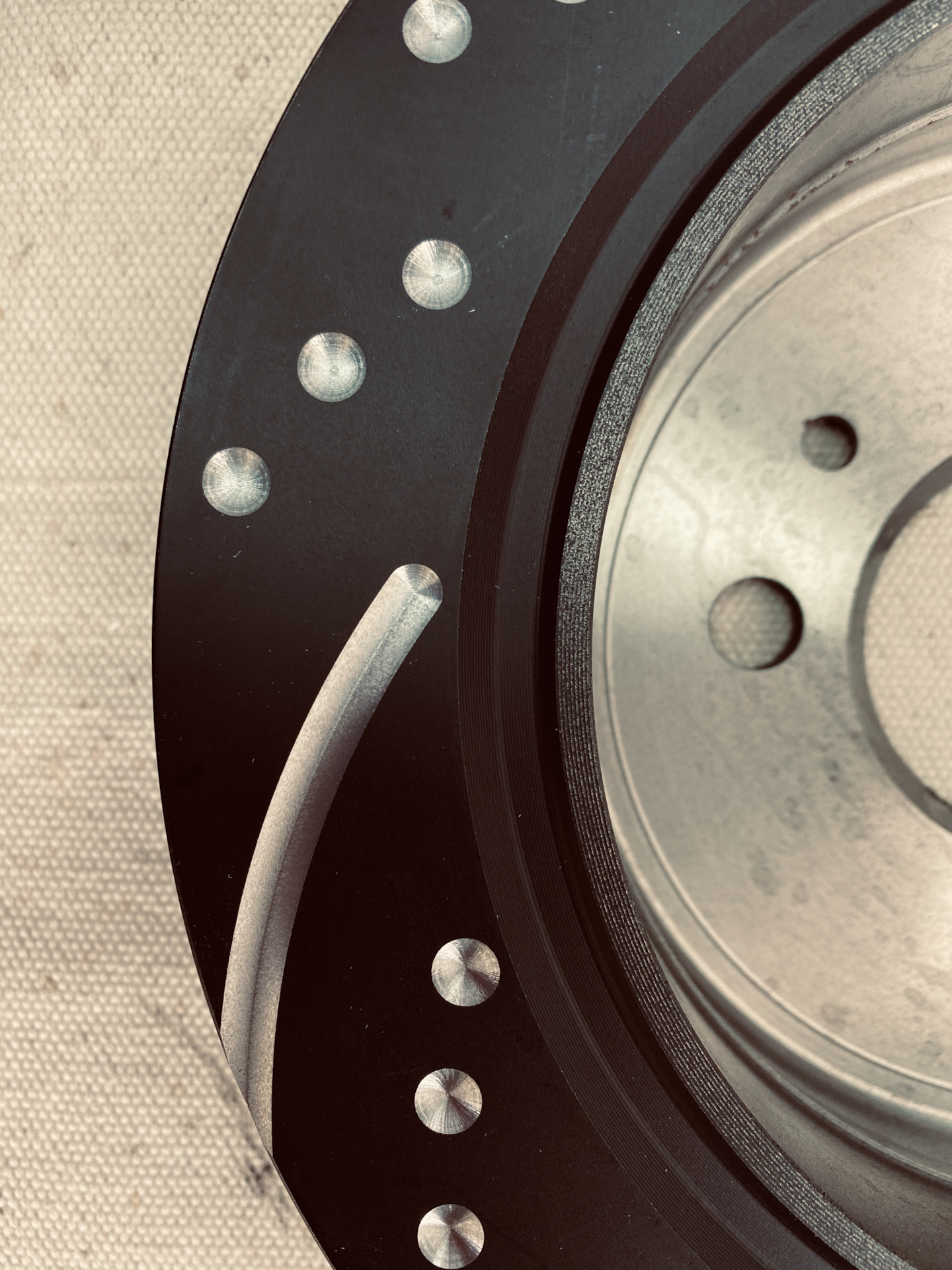

Заказал еще в феврале, причем беспечно по 100% предоплате по довольно неплохой цене. Но, видимо из-за цены, мудренные цепочки поставки из-за коронавируса внезапно разъединились, как результат, сроки растянулсь сначала на два месяца, потом на три, потом я уже практически смирился с тем что и заказ и деньги потеряны, но потом, появились признаки жизни и в итоге я в конце мая получаю инф что мне отправлен один диск. Который по факту оказался все-таки комплектом новой пары замечательных дисков в новехонькой коробочке. Отлично!
Очередной высококачественный элемент тормозной системы.
The design of these discs means that some wind noise is observed and if drivers feel they would find this offensive they are advised to select the quieter USR Ultimax series or the EBC plain disc
Быстрее ветра )
Итого, теперь у меня вкруг тормозные диски Turbo Grooved и тормозные колодки Yellow stuff от именитых EBC brakes

Классные диски! Правда я не любитель перфорации, особенно на старых авто. Как-то пошло)
Под стандартным пятым стилем их не видно.
А больше тормоза без смены дисков не влезут. Здесь главный критерий — эффективность торможения.
Под 5 стилем ничего не видно)
Да, руки чешутся о ббс рс
Или у пятого стиля полку полирнуть.
Мммм, красота… Кто бы что не говорил про эффективность перфорации и канавок, но могу сказать одно — вода с них отводится моментально. Что после лужи, что после мойки тормоза не "плывут".
А еще они интересно свистят )
Да, есть такое))
