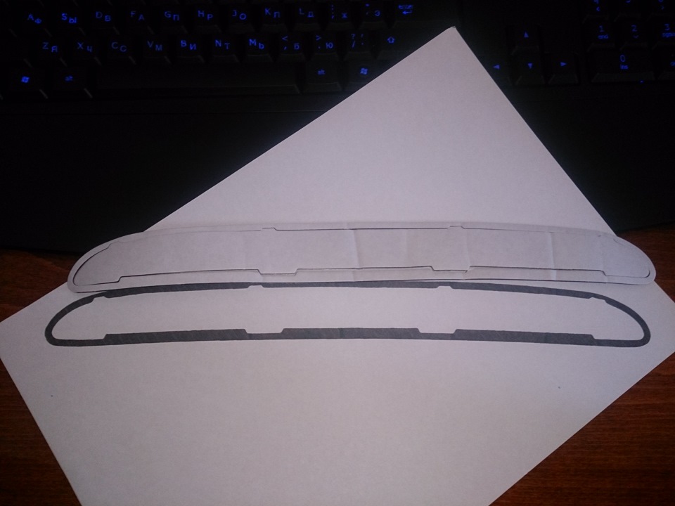

Немало случаев, когда вода попадает в багажник через дополнительный стоп сигнал.
Номер этого уплотнителя 1222396, цена на данный момент 270 руб.
Уплотнитель представляет из себя двухсторонний скотч (оказался не двухсторонним :) одна сторона клейкая, на второй просто плёнка) толщиной 2 мм. Ну, если честно, считаю что дороговато 270 руб. за кусок скотча, да и не лучший вид уплотнителя, видимо, поэтому и течет. Решил сделать трафарет этого уплотнителя, чтобы можно было вырезать, например, из листового силикона или резины. Может, кому пригодится.
Длина 310мм, толщина 2мм.
