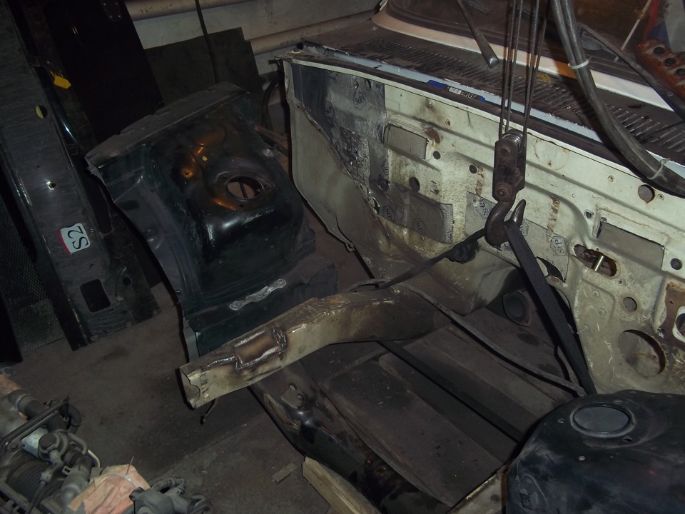

Пришла партия запчастей и пора их примерить на авто)
Т.к. у меня уже стояла тойотобалка, то при установке стаканов сложностей не возникло.
Напомню, на лонжероны были приварены уголки, на которых и держалась балка.
Далее решил примерить движку. Были куплены подушки от 110 кузова. у них шпильки крепления к балке оказались 12мм, вместо 10мм 100 кузова. пару минут работы напильником с балкой и все встает как родное)
Далее было снято штатное охлаждение масла. снять по причине, что он упирался бы в волголонжерон.
Но т.к. у меня есть выносной маслокулер, думаю ничего страшного не будет. Прикрутил проставку прямо к блоку и все
Ну собственно примерка мотора)
Ну а дальше великое воссоединение)
вакумник вновь вместе с ГТЦ) правда это воссоединение сместило на новое место жительство главный цилиндр сцепления. но это уже совсем другая история)

уголок 75?
не помню уже
Смотрю на раскидистость стаканов и понимаю что походу у Волги морда в ширь попрет))) как говориться морда ширше газет, на казенных харчах отьел)))
нет. крыло встает без проблем. с виду останется без изменений
