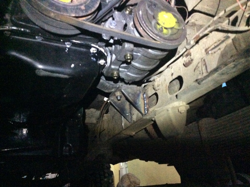

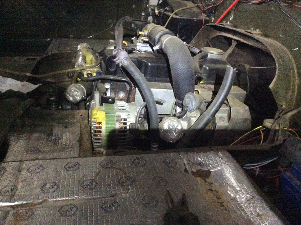

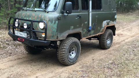

Привет всем! Первая часть, по инсталляции, нового сердца закончена!
А именно приварены кронштейны и теперь моторчик с автоматом встал на свое законное место.
За качество фот сорики под рукой был только планшет.
Как и писал ранее Нового ничего не придумал единственное чуть выше поставил чтоб сохранить компрессор кондиционера. В дальнейшем пущу его на пневмосистему.
Дальше система охлаждения с печками. Думаю врезать в основной радиатор дополнительную медную трубку и пустить через нее масло акпп для подогрева! Но пока еще окончательно не решил. Мнения разделились кто то говорит что очень просто супер кто то, что и так нагреется. Если есть мнение прошу высказывать.
