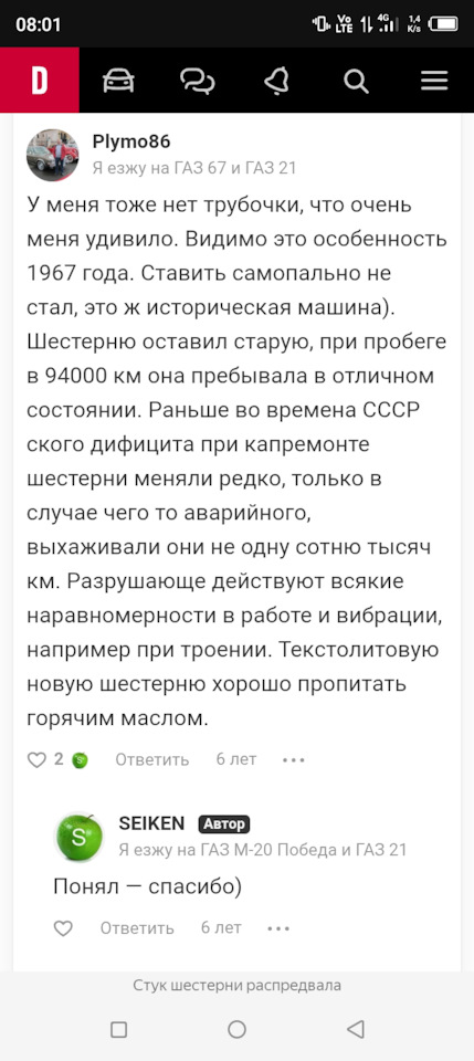

К моему удивлению не обнаружил трубочку маслоподачи на шестерни распредвала и коленвала — для машин 67 года так должно быть.

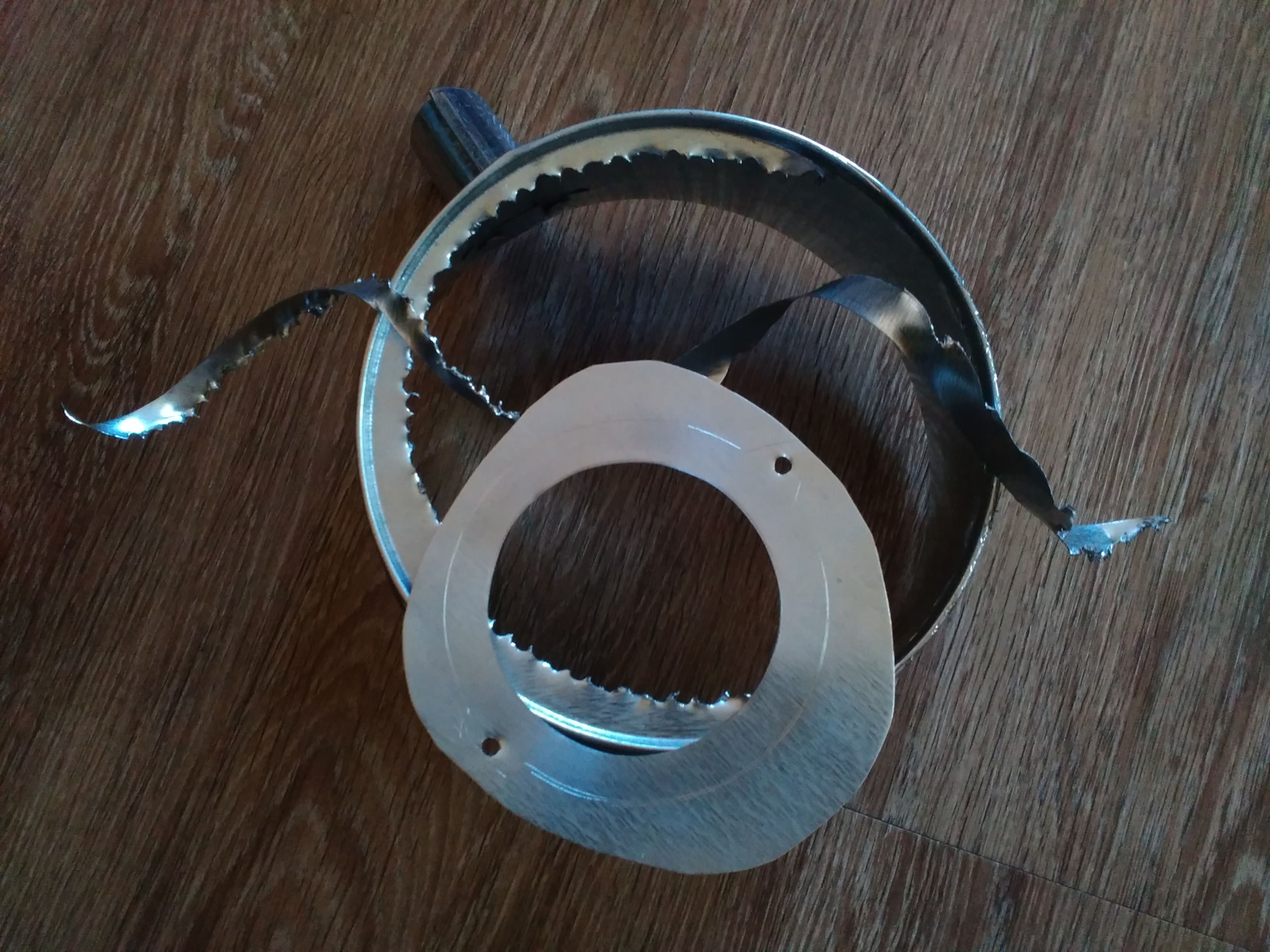

Подобрал стальную пластину необходимой толщины и вырезал уплотнительную шайбу для установки с передней шайбой упорного подшипника коленвала номинального размера.
Как вариант можно было нанести на внешнее уплотнительное кольцо слой олова по кругу и отшлифовать его под требуемый размер для устранения величины люфта – такой опыт распространен.

в одном из комментариев человек предложил текстолитовую шестерню горячим маслом пропитать. Как бы вы отнеслись к такому "лайфхаку"?
Алексей, приветствую!
Мне кажется, что хуже ей от этого не будет — в любом случае она пропитается маслом в том объеме, который позволит структура материала шестерни.
Я свою не пропитывал — просто смазал и все.
Тоже думаю — лишнее.
Достаточно просто смазать.

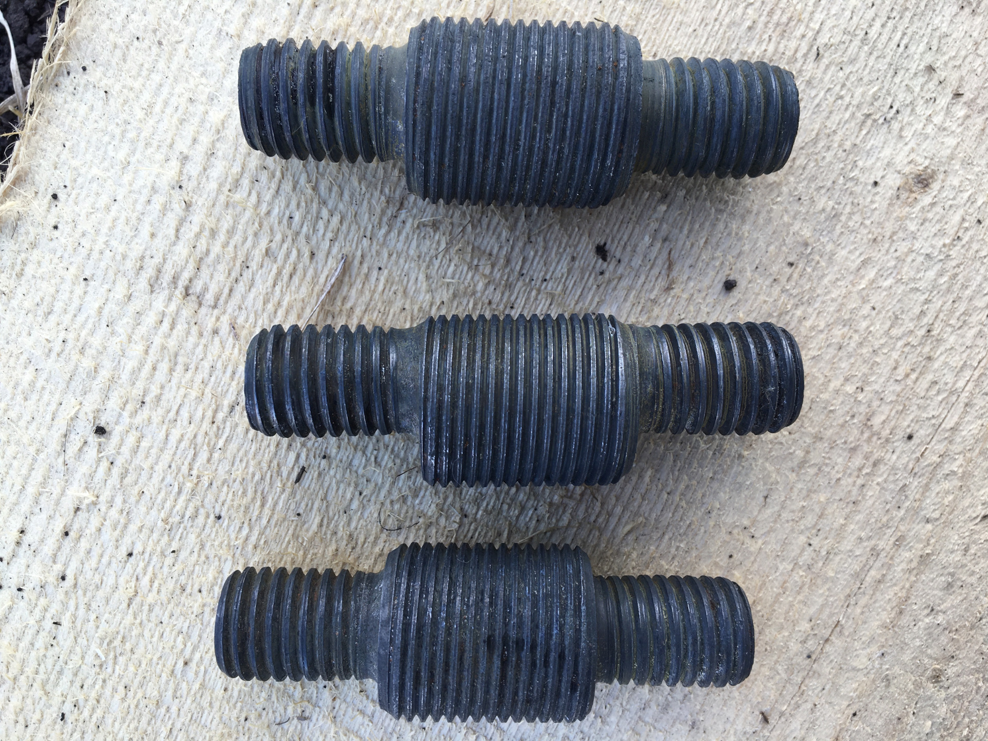

Всем привет) Имеются в кол-ве 3шт.
Палец резьбовой стойки передней подвески верхний ГАЗ 21 (ОРИГИНАЛ СССР)
В л/с.

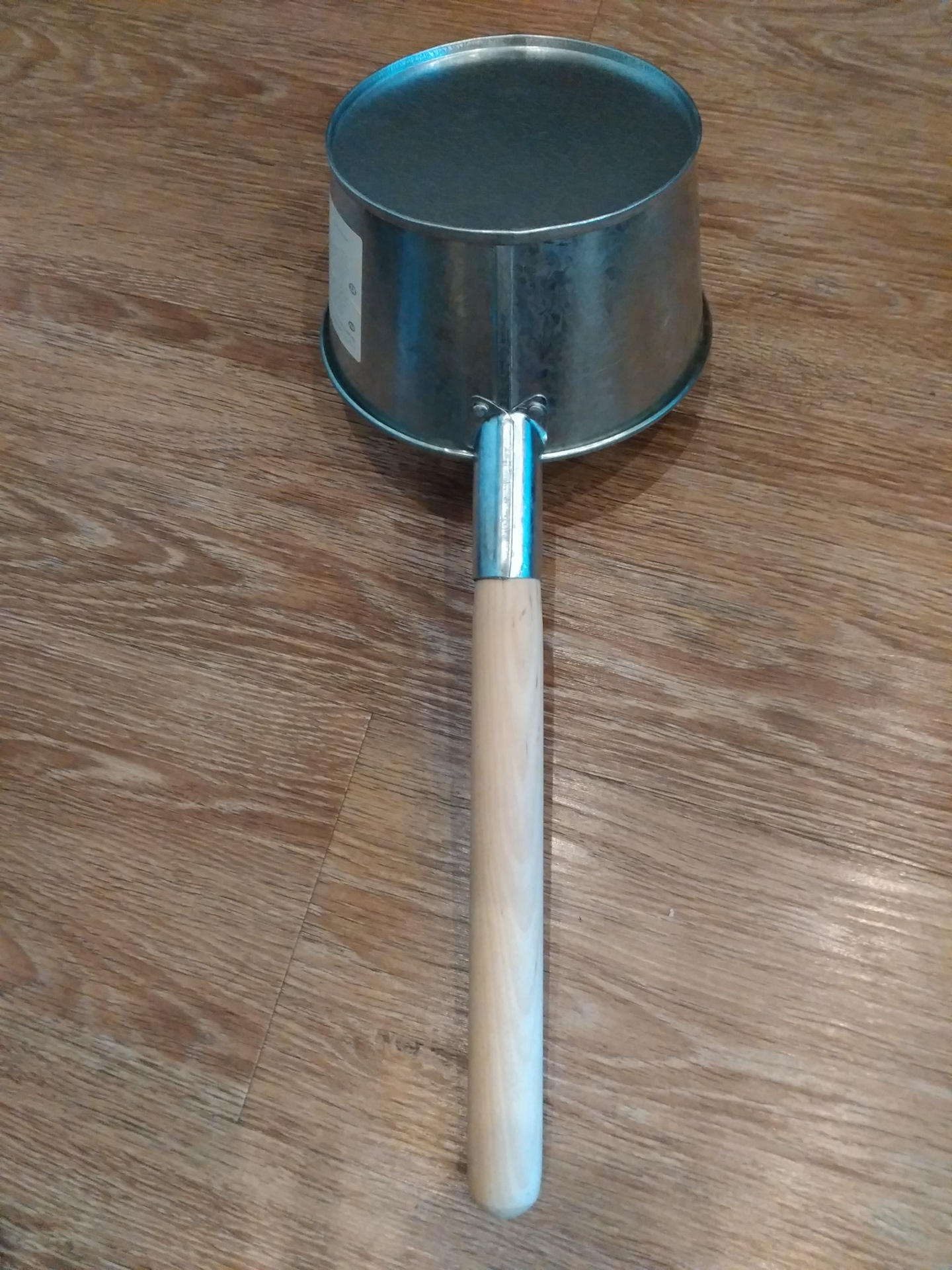

Класс! А вот "ковшичек" жалко )))))
Спасибо, Андрей! Не особо удовольствия от латания дырок, но деваться некуда.
Конечно жалко ковшик, но что поделать)
Ну иногда без этого не обойтись ))))
