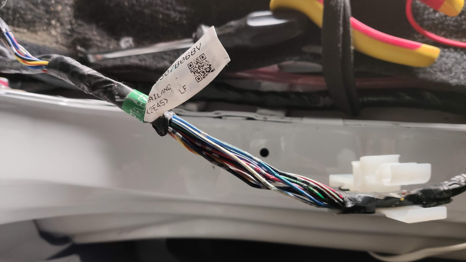

Вообщем отказал спидометр, ну как отказал — перестал показывать скорость и пробег и все связанной с круизом накрылось. В принципе ездить можно, ошибок машина не выдавала никаких, просто скорость показывалась 0.

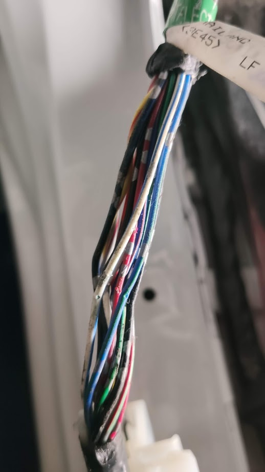

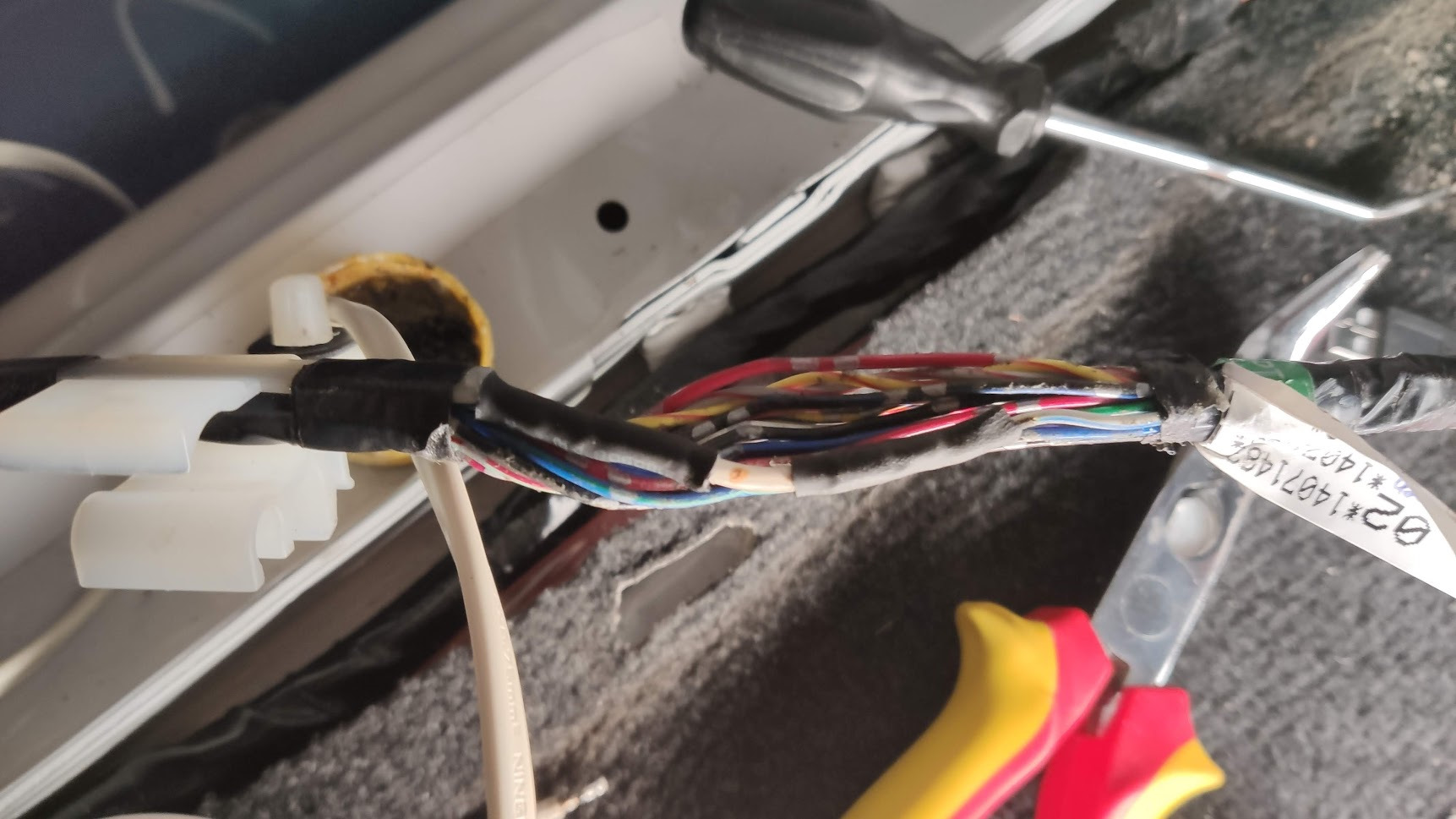

Начал разбираться что к чему. В основном у народа накрывается соединение возле датчика скорости под машиной — начал сдуру оттуда. Размотал шлейф у датчика скорости спидометра MR 122305 и отсоединил шлейфы возле дверной петли снизу (снял пластиковую накладку водительской двери) и давай прозванивать.
Как в итоге оказалось виноват оказался белый с синей полосой провод в косе под этой накладкой.

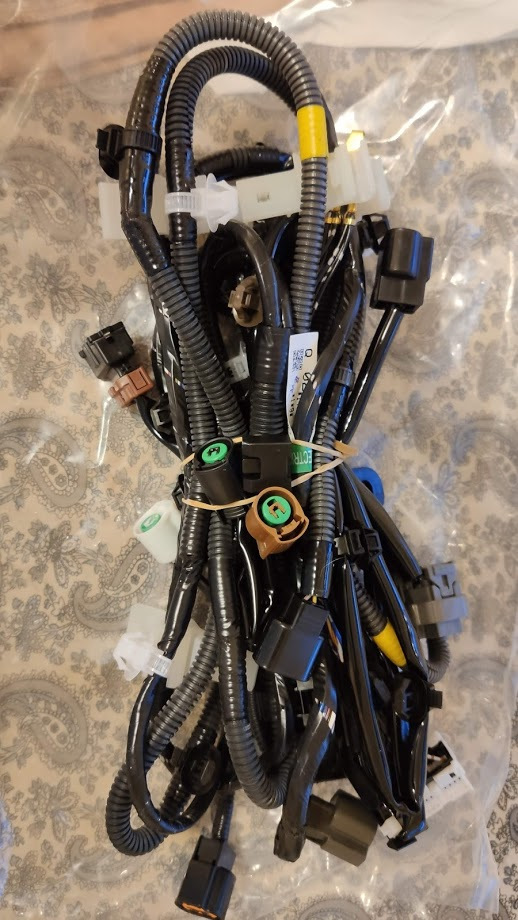

Спаял, хотя изначально хотел менять косу в сборе — но там надо пол-машины раскрутить — снять защиту заднего колеса и само колесо и бензобак (вероятно)
Датчик скорости оказался исправным, хотя и купил на всякий случай Pullman RM213250

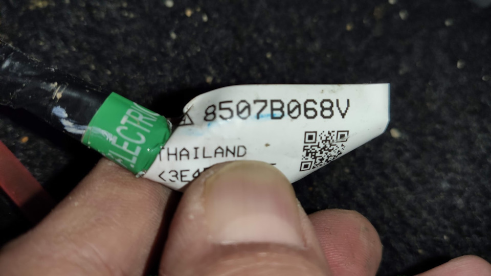

Внимание — у дизеля коса эта идет под другим кодом(8505A118), нежели на бензине (8507B068)
! Неисправность этой проводки может вызывать ошибки P0740, P0750, P0755, P1774, P1776
Вообщем такое впечатление что спецом коса закосячена производителем именно на этом проводе спидометра т.к. проводок в косе был явно не внизу и мокнуть не мог.

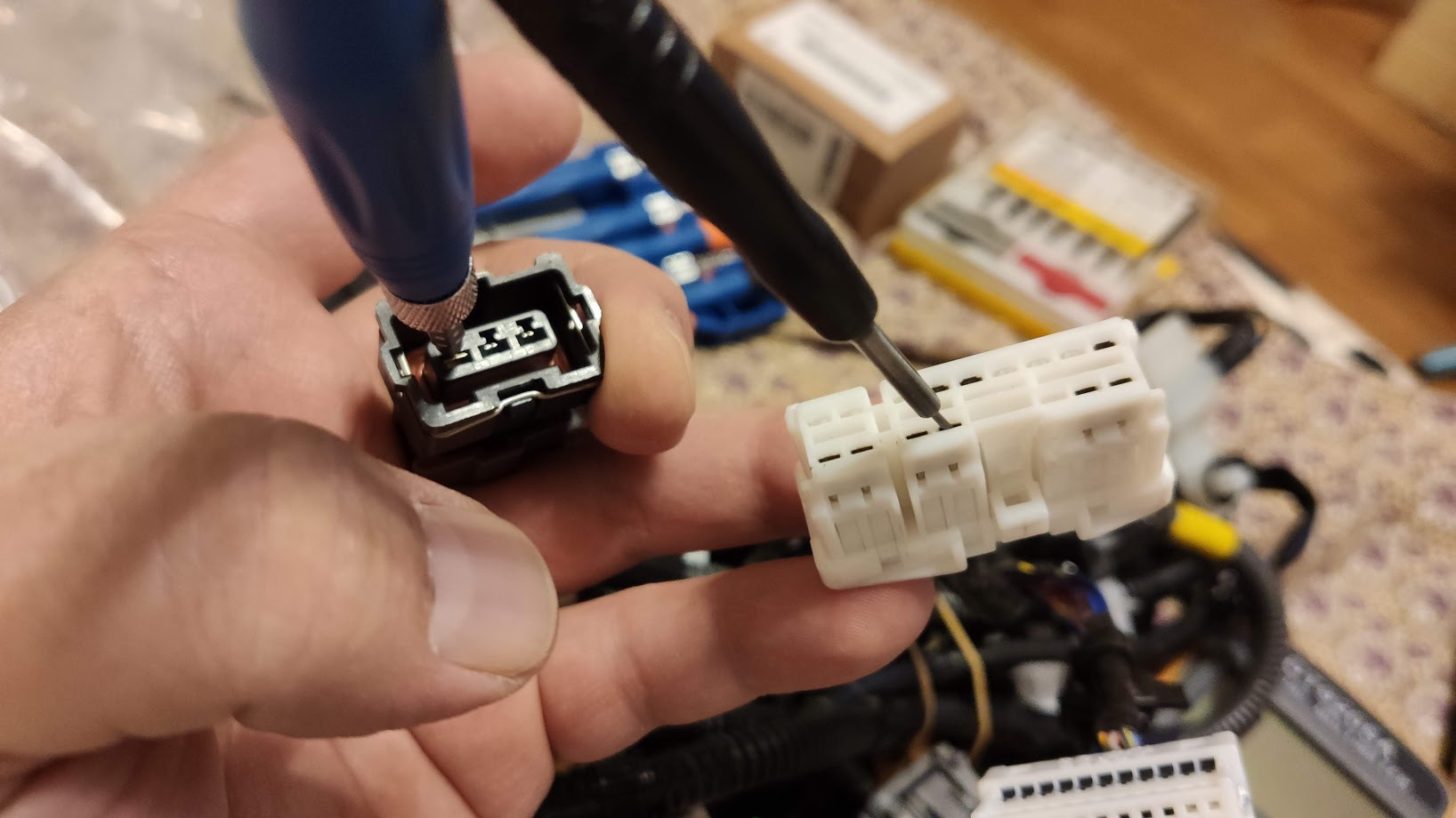

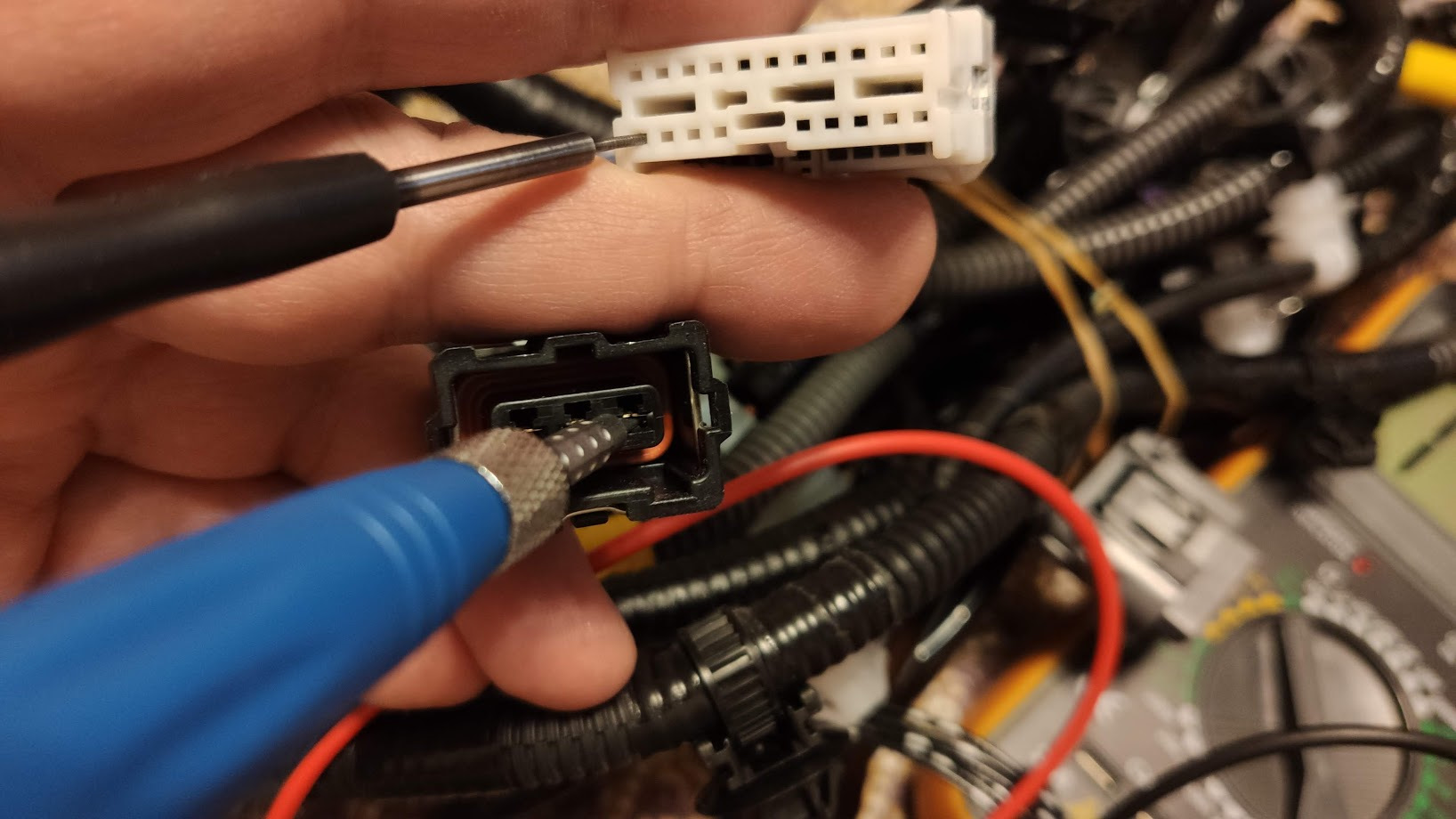

На фото прозвон новой косы с целью найти соответствия — на фото корректные соответствия коннектора датчика скорости — средний провод — земля.
