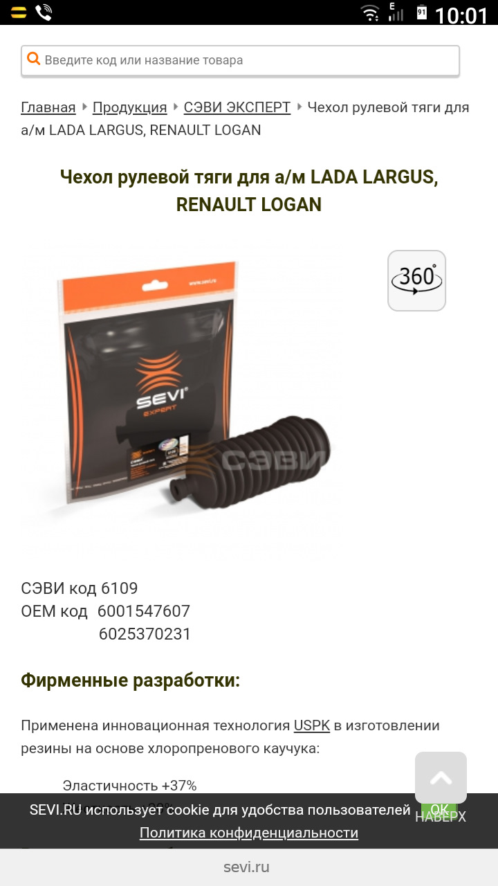

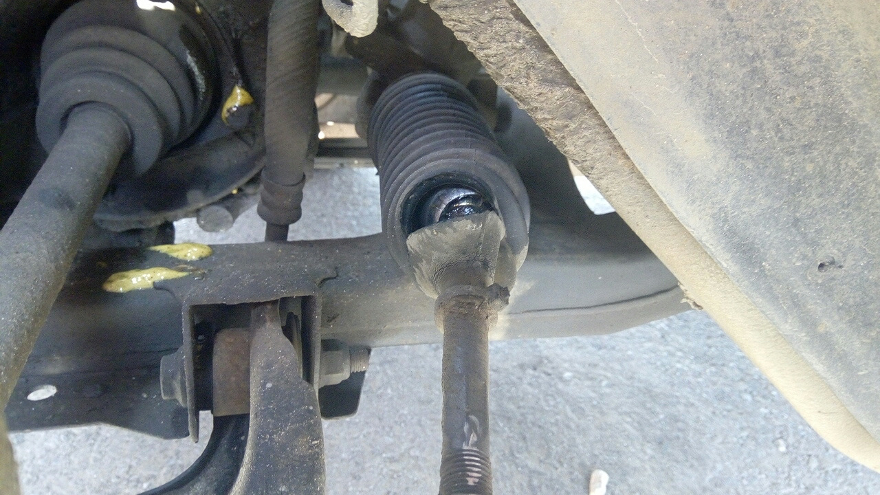

Сегодня утром, как обычно, поднял капот, проверить все тех жижи. И что я вижу-порваный пыльник рулевой тяги. Прошел год и 56 тыс км пыльники Ростеко один порван в 2х местах с левой стороны и справой начинает лопаться. Срочно заказал пыльники, что бы прям сейчас забрать, были разные китайцы и СЭВИ
Выбрал их. Приехал на СТО к знакомому, поднял на домкрате и сам поменял. С правым было посложнее натянуть, край вывернул наизнанку, и сразу получилось натянуть. Пыльник эластичнее чем ростековский. На шрусе наружный от сэви почти с таким же пробегом отлично себя чувствует.
Рычаги БЗАК и рулевые тяги КЕДР- живут и здравствуют, как раз сегодня в очередной раз проверил.
Цена вопроса 280 р пыльники и 32 р 4 хомута пластиковых

Натягивал без ямы, лежа под машиной. Левый как-то сразу без проблем натянут, но там и намного удобнее подлезть, а правый мин 10 помучался, потом снял, край вывернул, натянул на рейку, вывернул обратно и подстянул на свое посадочное место
