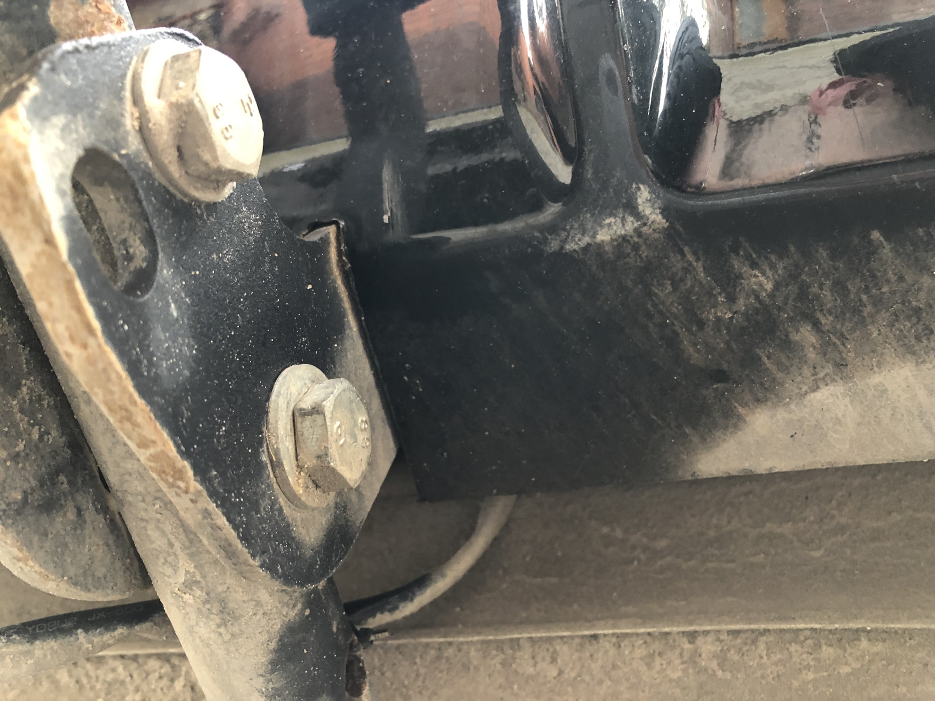

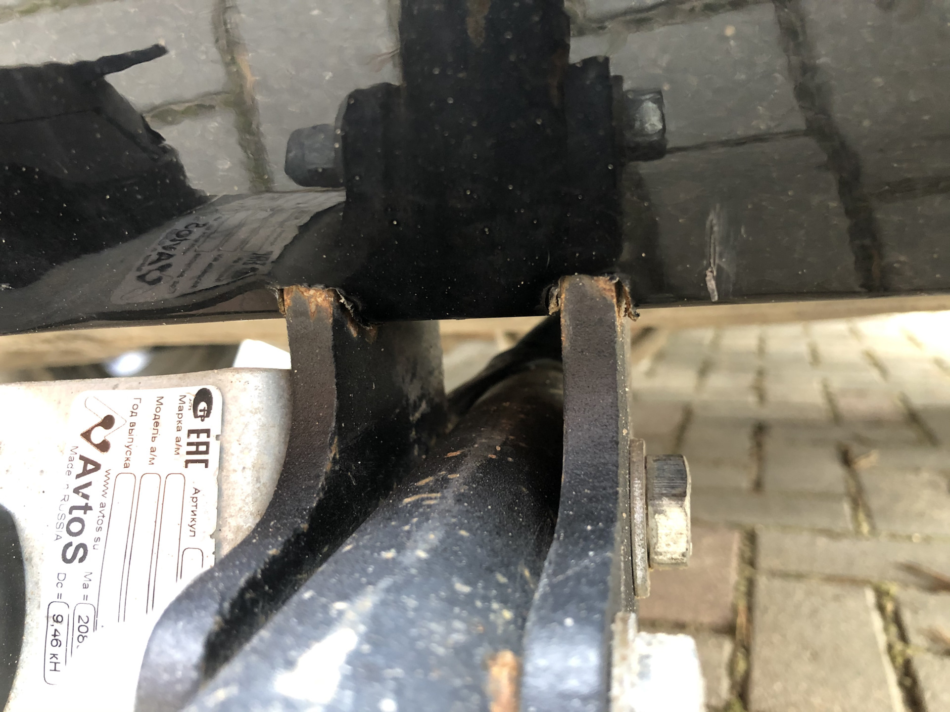

Ставил сам в гараже, установка заняла около полутора часов. Снял бампер, в штатные места прикрутил фаркоп на 4 болта, немножечко снизу подпилить пришлось бампер, что даже не заметно, поставил бампер на своё место. Всё просто) Электрику подключал знакомый электрик, через блок согласования. Отверстие в салон для косы предусмотрено штатно, бампер снимать уже не приходилось)

Единственное что доработал, так это просверлил в самом крюке другое отверстие, чтобы он не очень сильно торчал из бампера назад.

Можно фото понаглядней, для оценки изменения клиренса и угла съезда.
Большое спасибо за фото!
А можно фото выреза бампера сделать? Я так понимаю без этого выреза никакой фаркоп не встанет у нас?
Да, немножко подрезать снизу придётся всё равно. Но это в незаметном месте, даже если фаркоп демонтировать в дальнейшем)

Я вырезал две узкие полосочки только, максимально аккуратно, как смог)
