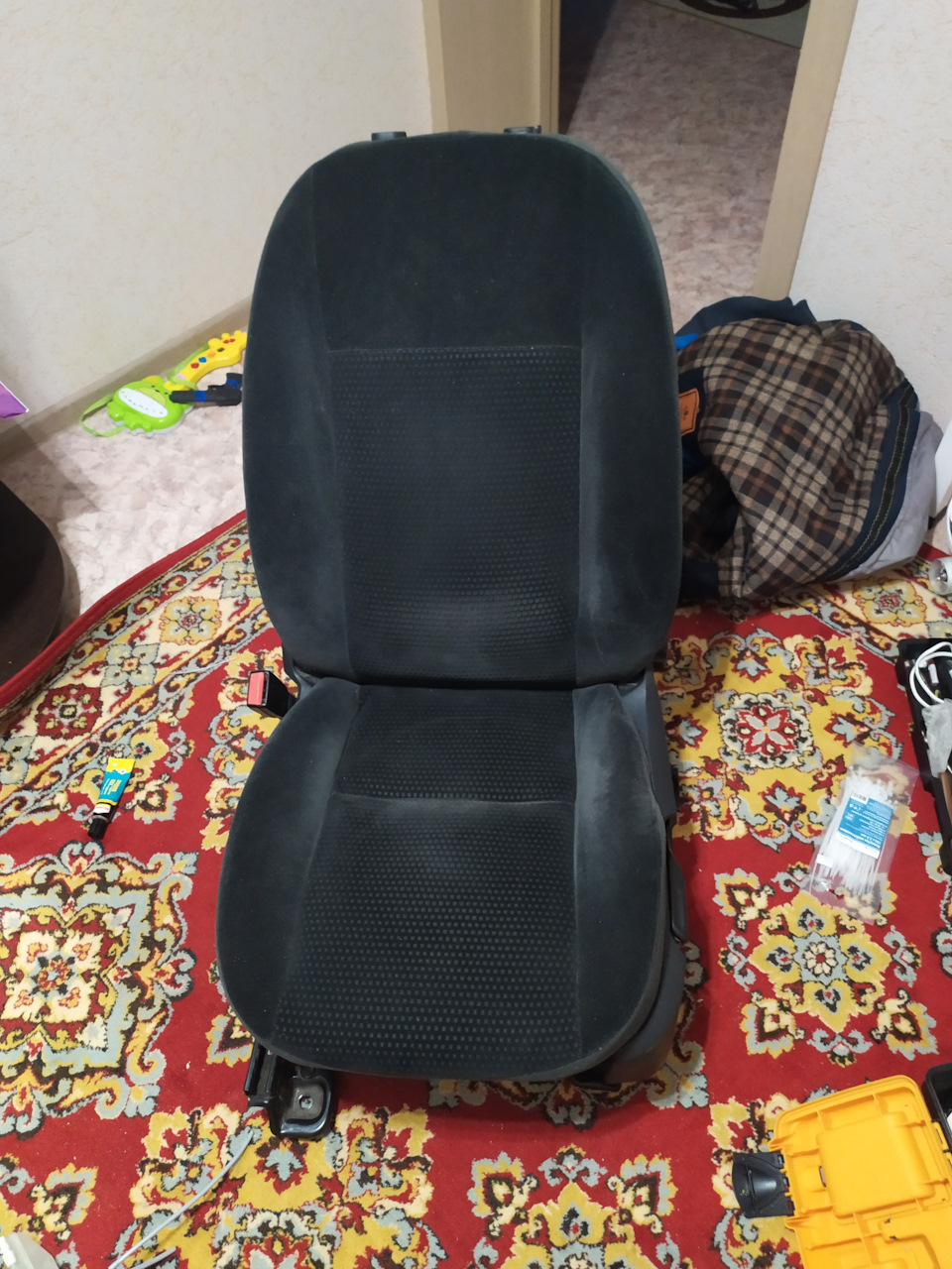

возникла идея сделать вентиляцию сидения. стал я бороздить просторы интернета. Много чего нашел и все же решил заколхозить свой колхоз.нашел на авито сидение от мерена

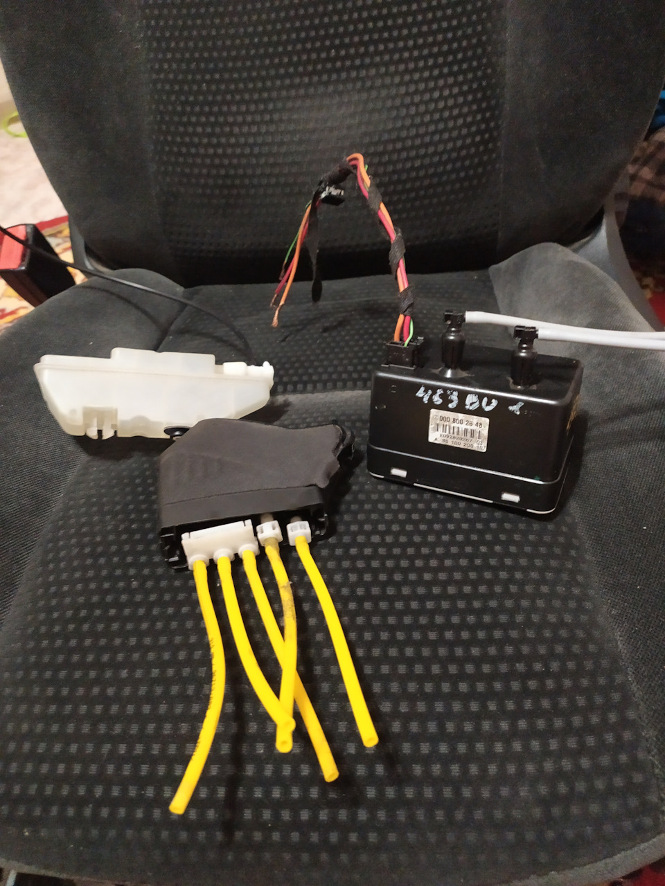

и понеслась))) разобрал ее и вынул все потроха
и там же я нашел подкачку сидения спинки

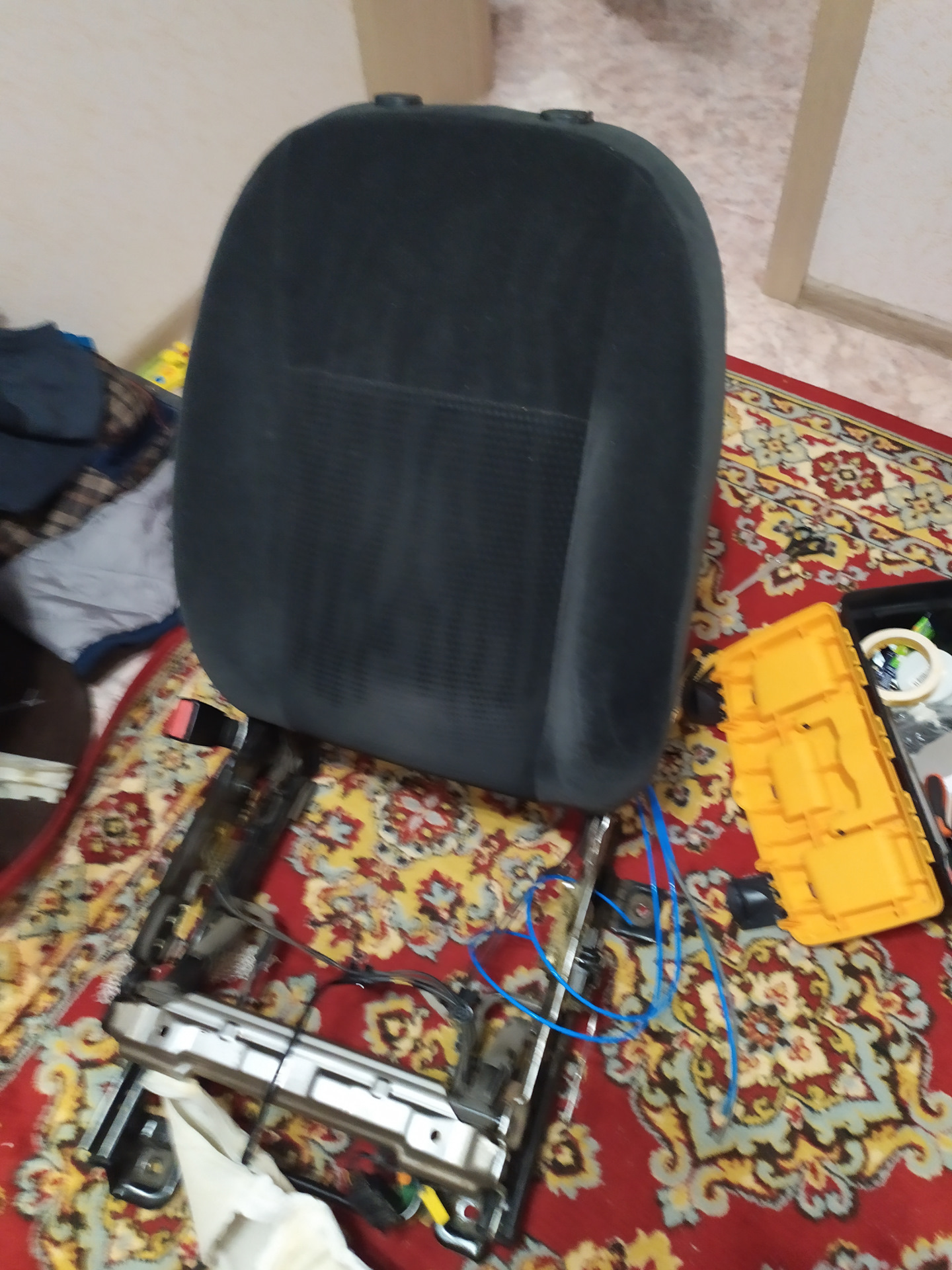

сидение разобрано, потроха демонтированы и приступил к своему сидению.
раскидал его, за одно постирал чехлы.

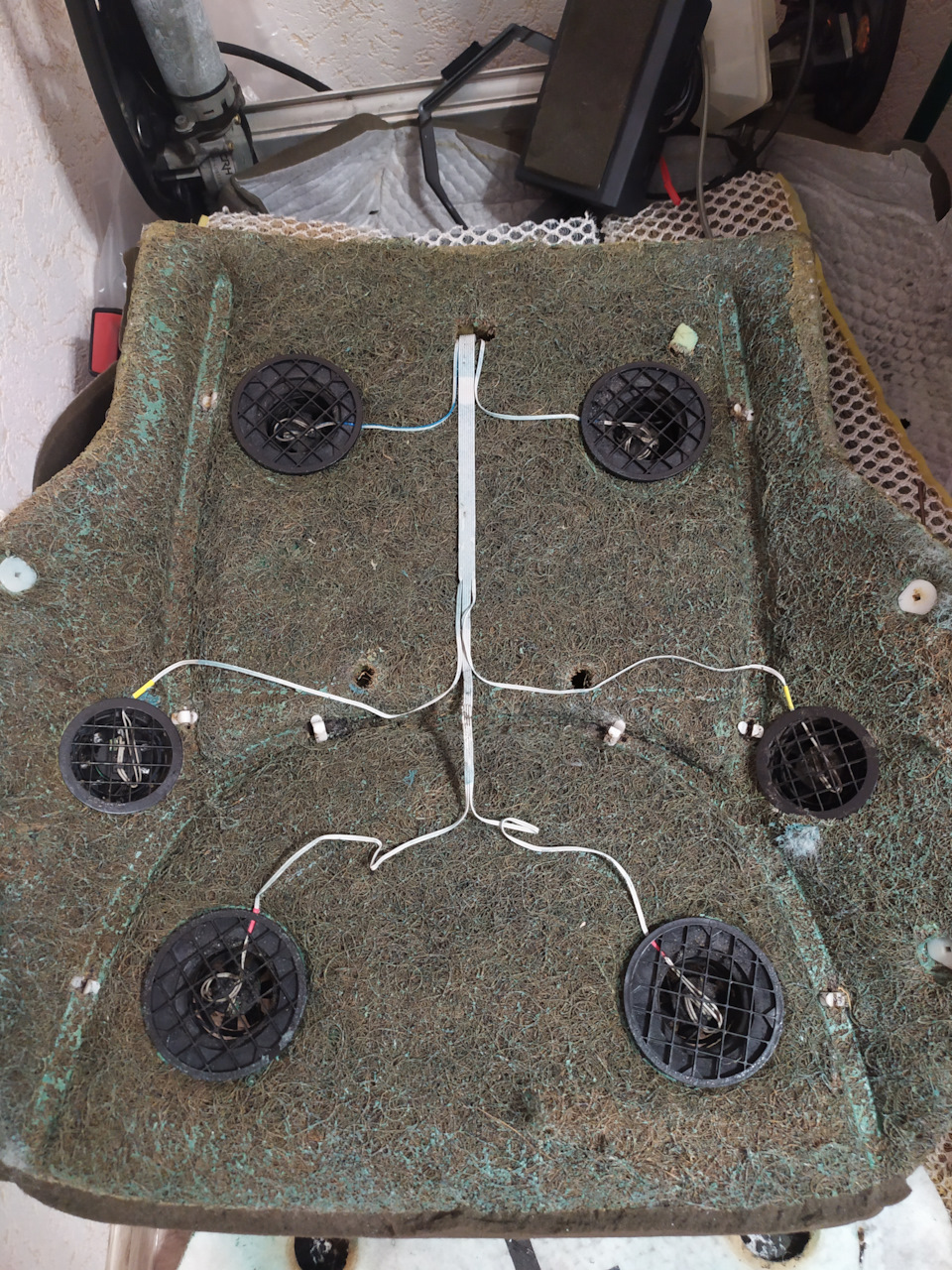

приступил к монтажу вентиляторов
в мерсовском сидении было все необходимое для переноса в мое.

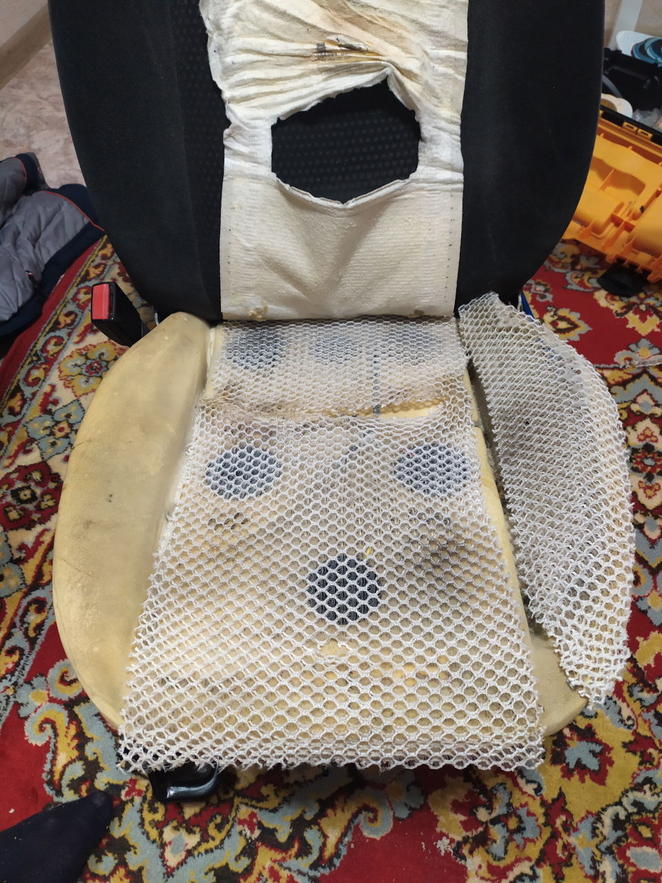

по верх вентилятор положил спайсер
а потом уже положил штатный подогрев, дырявить его не стал, пять вентиляторов протягивают его.

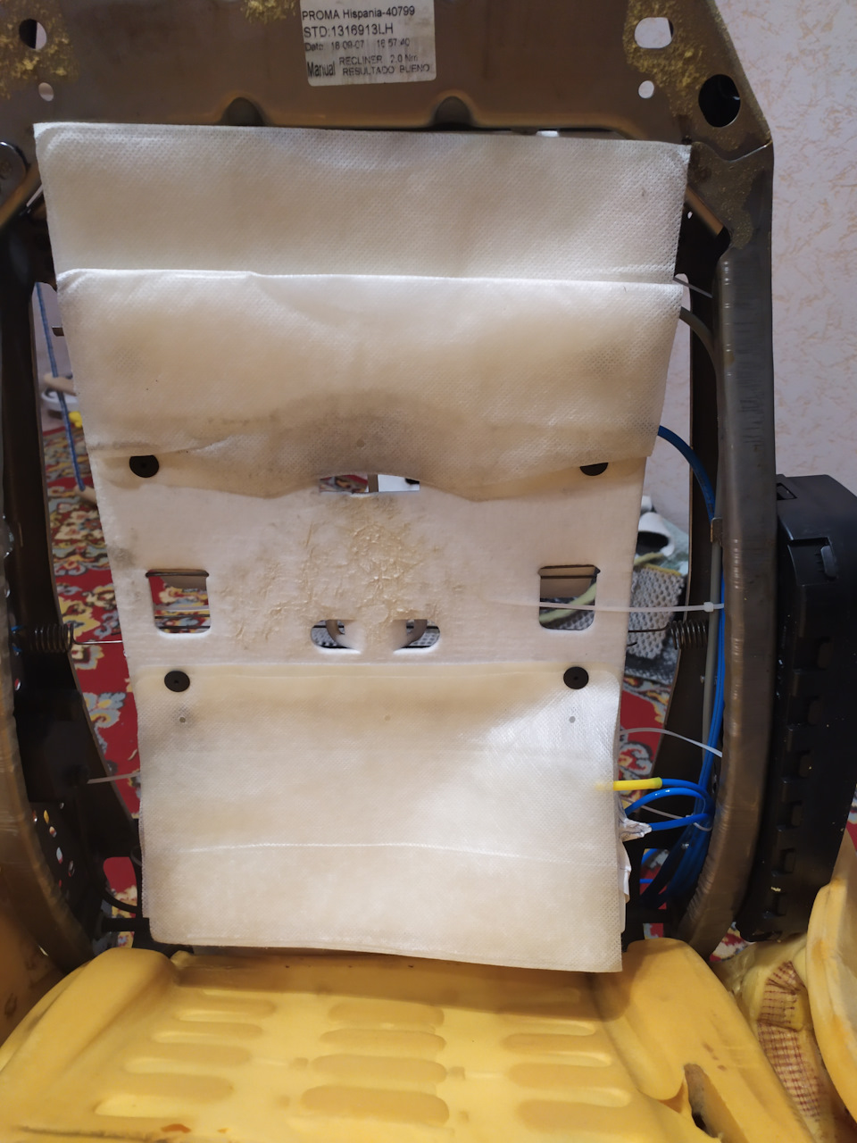

Теперь дело дошло до подкачки
подгодал и прорезал сквозные отверстия в подложке воздушных подушках это важно, чтобы был проток воздуха.
ну и приступил к сборке
А тем временем ко мне пришел из Москвы компрессор подкачки сидения с того же мерена
к сожалению пневму еще не подключил((( там надо помозговать, а вот карлосол уже бздех гоняет по салону)))
не скажу что очко прям мерзнет…а чувствуется что тянет из сидения, плюсом кондюк будет помогать. короче Ребят, сильно меня не критикуйте)))) спасибо за просмотр, надеюсь комуто будет полезно или возмет на вооружение. всем добра и удачи на дорогах! по пневме отпишусь позже!
