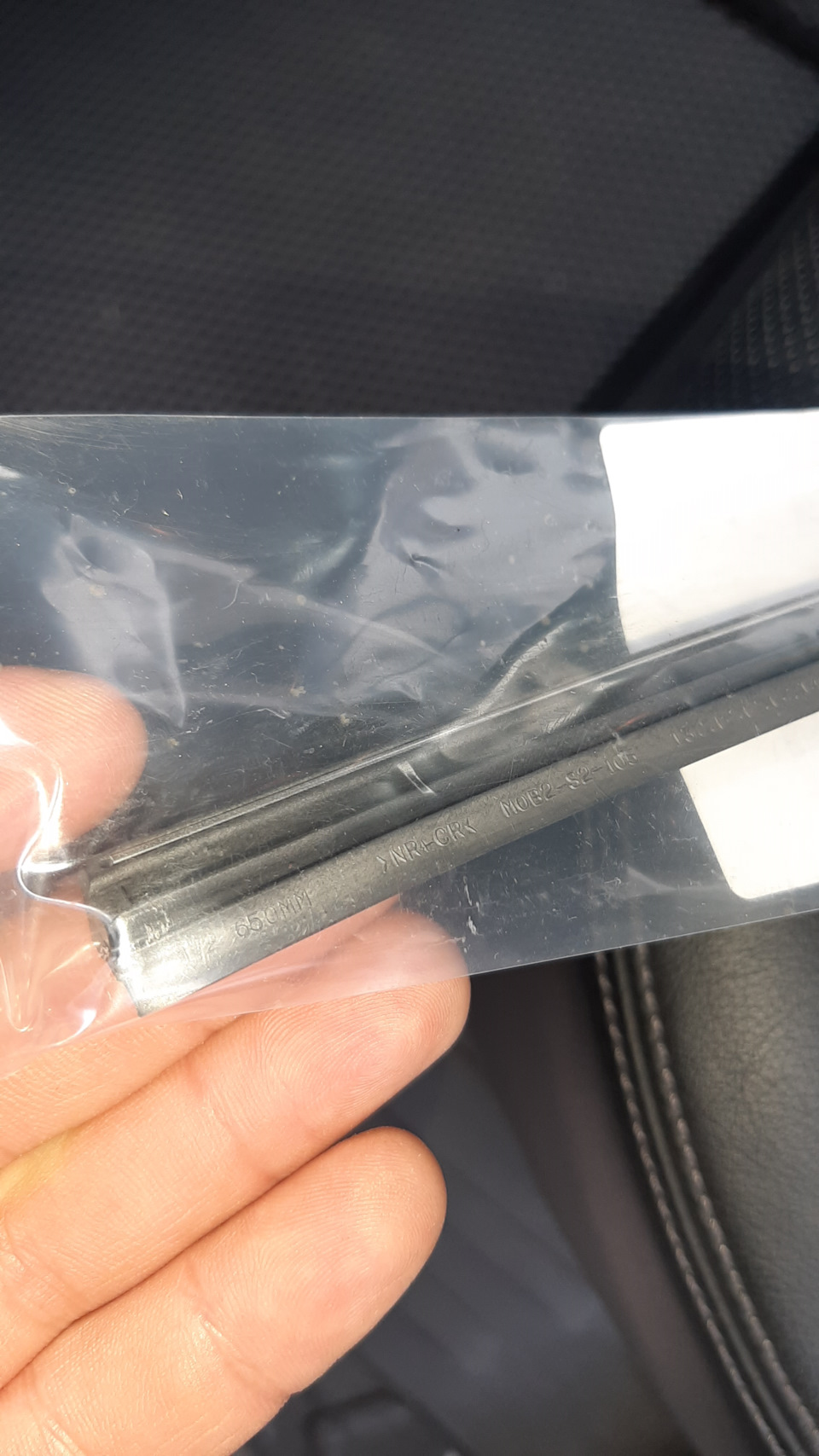

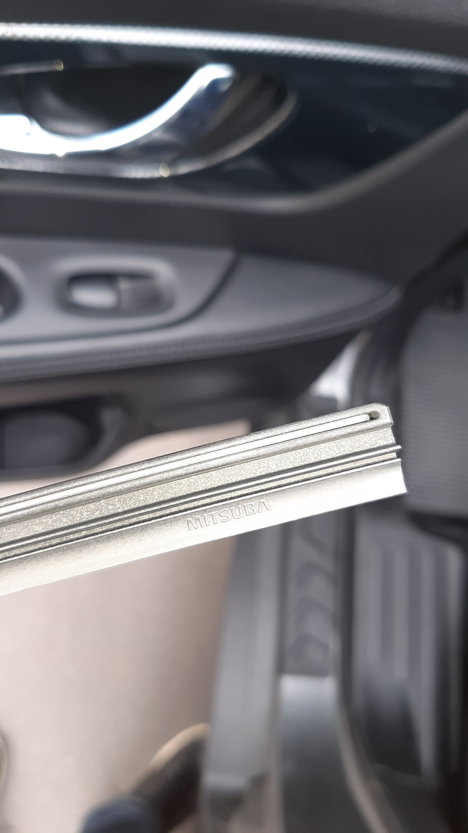

Запчасти на фото: 28895JN20B, 28895JN20A
Добрый день . Столкнулся с заменой щёток на нашем авто. Выяснил что по умолчанию в нашем авто по оригиналу стоят гибридные щетки mitsuba . Каркас щёток и крепление идет со смещением(видно на фото). Аналог у боша идет без смещения, выглядит так как будто будут цеплять. В итоге нашел, что есть по номеру у ниссана оригинальные ремкомплекты щёток митсуба от ниссан теана, заказал, поставил. Подходят идеально, поставить легко. Чистят супер. Вообщем результатом доволен.

А я обычные поставил, без смещения, под крючок.
Зачем смещение, непонятно.
Ну без смещения дворники в верхнем положении ~1 см стекла не дочищают
А то что левый дворник при подъеме сдирает краску с края капота это правильно?Держатель точнее.
Купите Трико со смещением и будет все ОК.

Хватит этих резинок на 2 месяца. На своём за год эксплуатации уже 2 раза ставил такие. Сейчас взял Osawa
Артикул? Или где покупали? Хотел взять их дворники в сборе Osawa тоже со смещением, но почитал отзывы что ничего общего с японией нет, китай есть китай.
В общем так…несмотря, что у osawa ширина 9 мм но у них нет на резинках пазов для фиксации, поэтому не подошли. Плюнул, поехал и купил каркасные простые Alca 500 руб за 2 штуки . Чистят идеально, прям не ожидал такого) то что они ниже сидят на 0,5 см не критично вообще.
