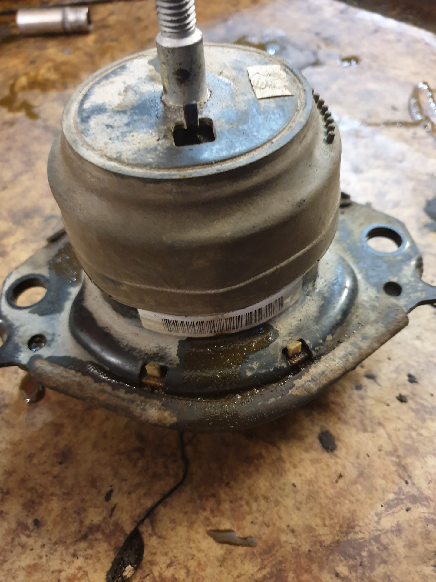

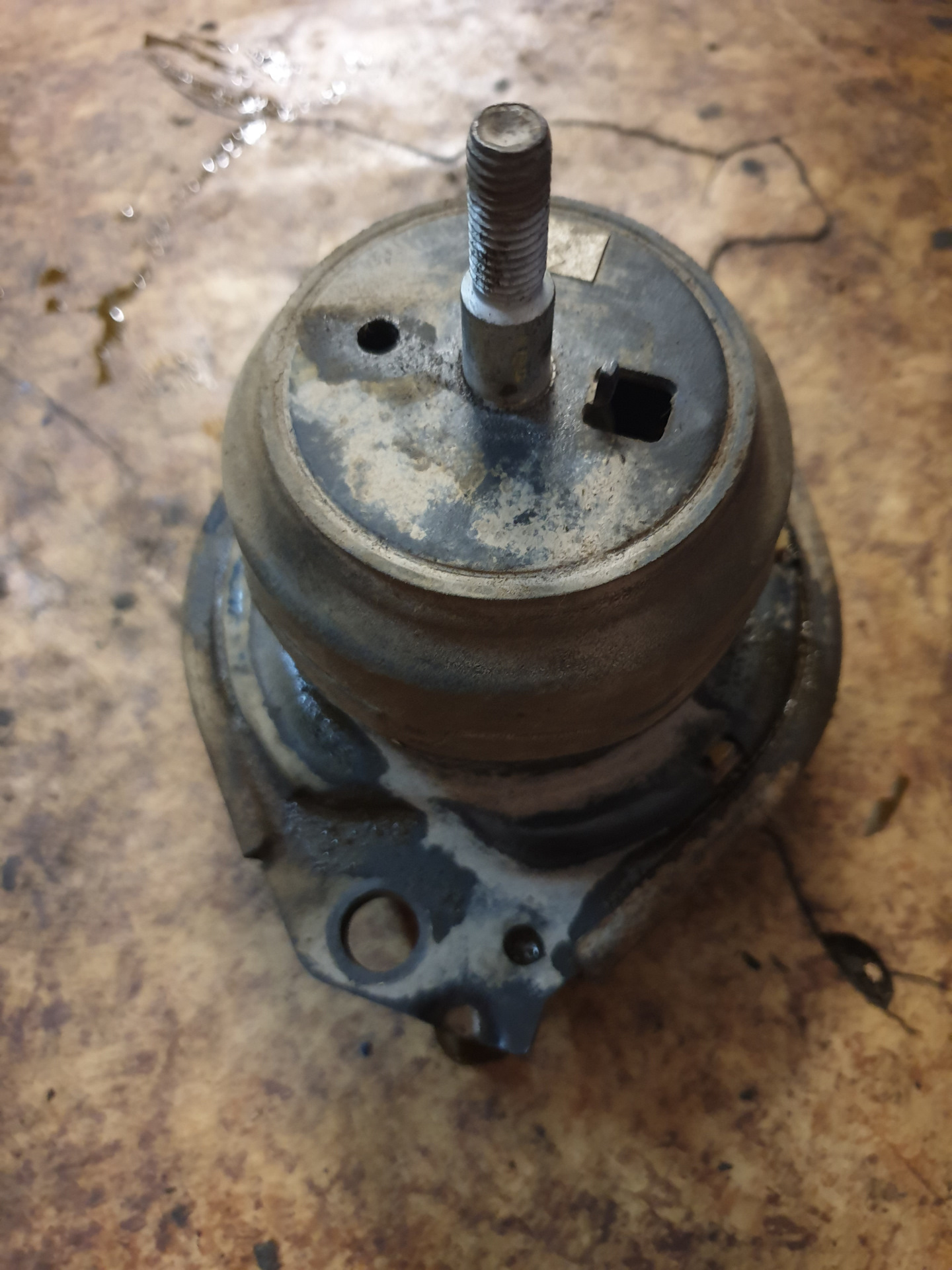

На полицейских что то подстукивало томно под капотом. При нажатом тормозе слегка подгазовывая, стоя на месте естественно, видно невооруженным взглядом как двс болтает под нагрузкой, потом включаем заднюю передачу и тоже самое проделываем, диагностируя вторую опору.

Какие симптомы были?
