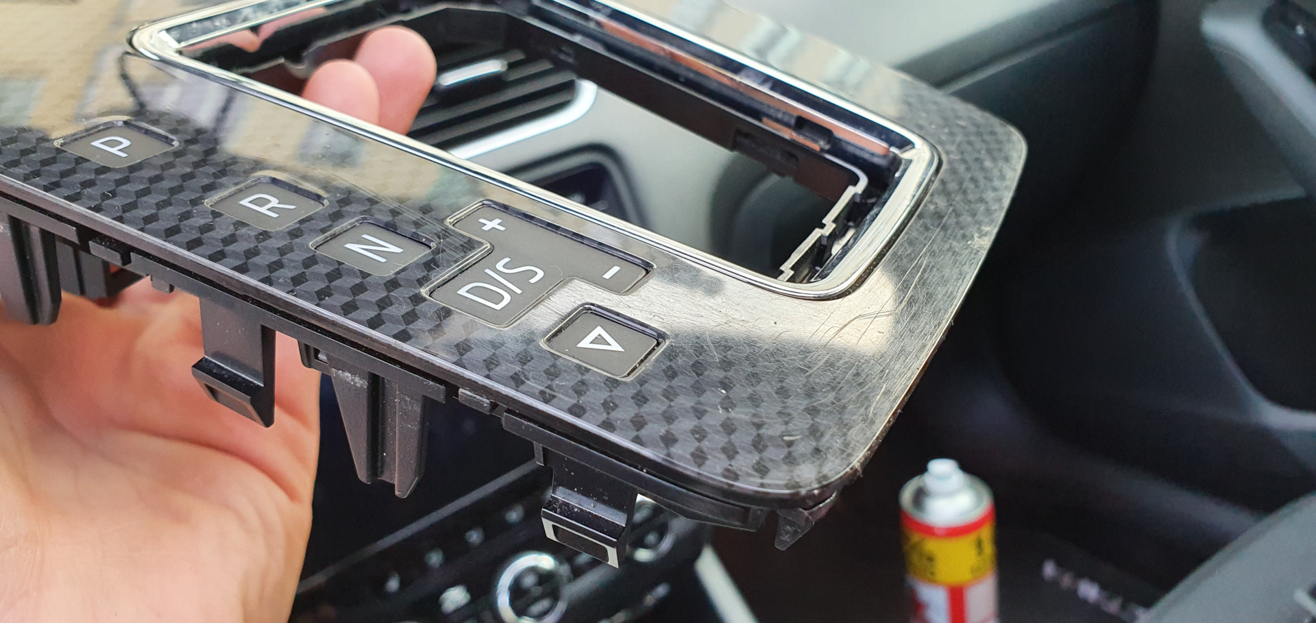

Облез хром на рукоятке DSG и начал неприятно царапать руку. Найти по приемлемой цене новую рукоятку в сборе не удалось. Решено было покрасить хромированные элементы у Zmeyy61
Для начала снимаем верхний элемент
Далее снимаем левую боковину. На ней 4 защелки, 2 сверху и 2 снизу.
Отщелкиваем верхние защелки и тянем влево
К нижним доступа не было, поэтому одна треснула, но это не беда.
Далее отщелкиваем правую накладку.
Остается самое сложное — кнопка. Уж больно она жестко сидит. Пока отщелкиваю одни защелки, вторые обратно вщелкиваются.
Примерно так выглядел мой хром
Идем домой, отделяем надпись DSG, предварительно разогрев ее и клей под струей горячей воды.
Отправляем в покраску к Сереге.
Примерно так ездил следующие 2 недели
Приехали элементы
какая то потертая, решил полирнуть немного полиролькой для пластика, стало лучше
решил и с глянцем такой же финт провернуть, но царапины сильно глубокие, нужно полировочной машинкой это делать.
Решение с желтым цветом конечно спорное, но всяко лучше чем было, мне нравится!
А еще Zmeyy61 нам покрасил значки и шильды, на выходных будем ставить.
