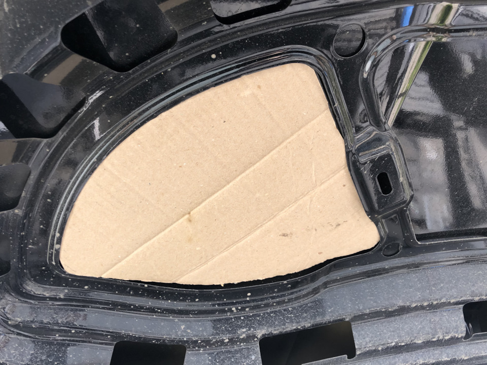

Открываем капот, протираем грязь и пыль, затем тщательно обезжириваем,
потом из картона можно вырезать шаблоны для последующего упрощения приклейки виброматериала.
Затемп по трафаретам вырезаем вибромаст
и приклеиваем шумку., хорошенечко прикатывая валиком.
получаем такую картинку. Капот снаружи стал менее гулким.
ставим шумку на клипсы и радуемся проделанной работой)
