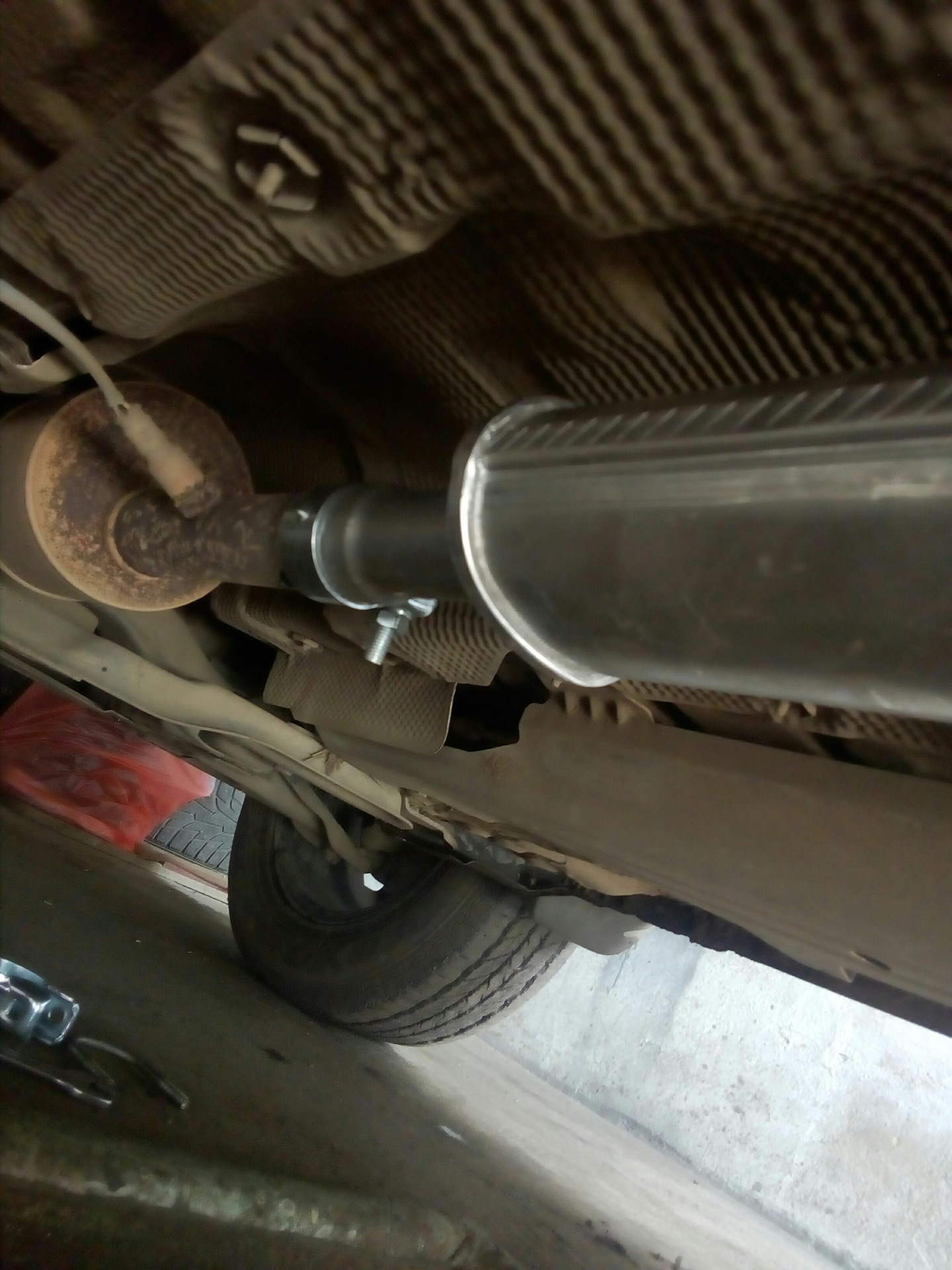

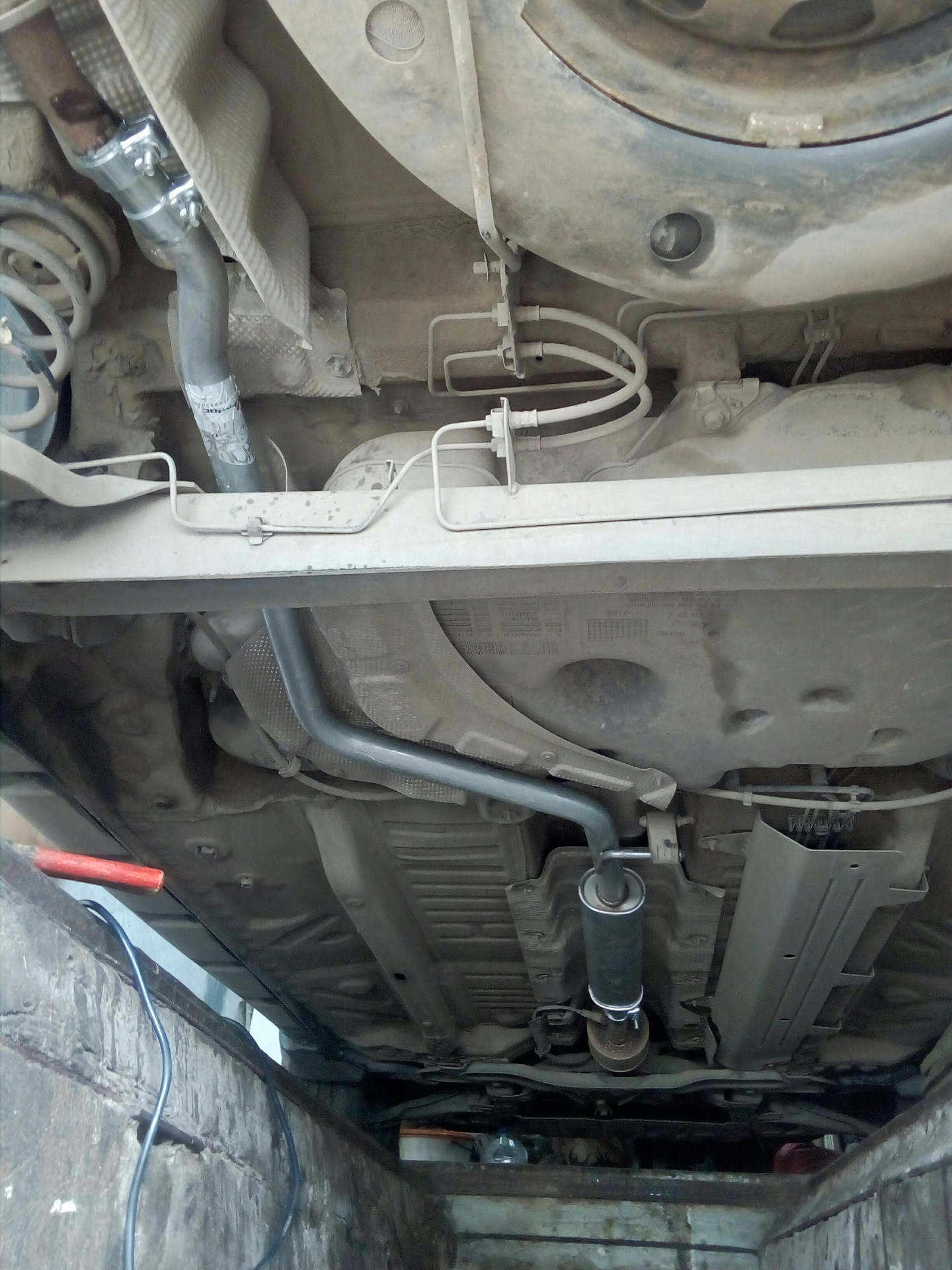

Купил еще в марте, уже тогда был на подходе. Все руки не доходили поставить, ну вот теперь тишина.

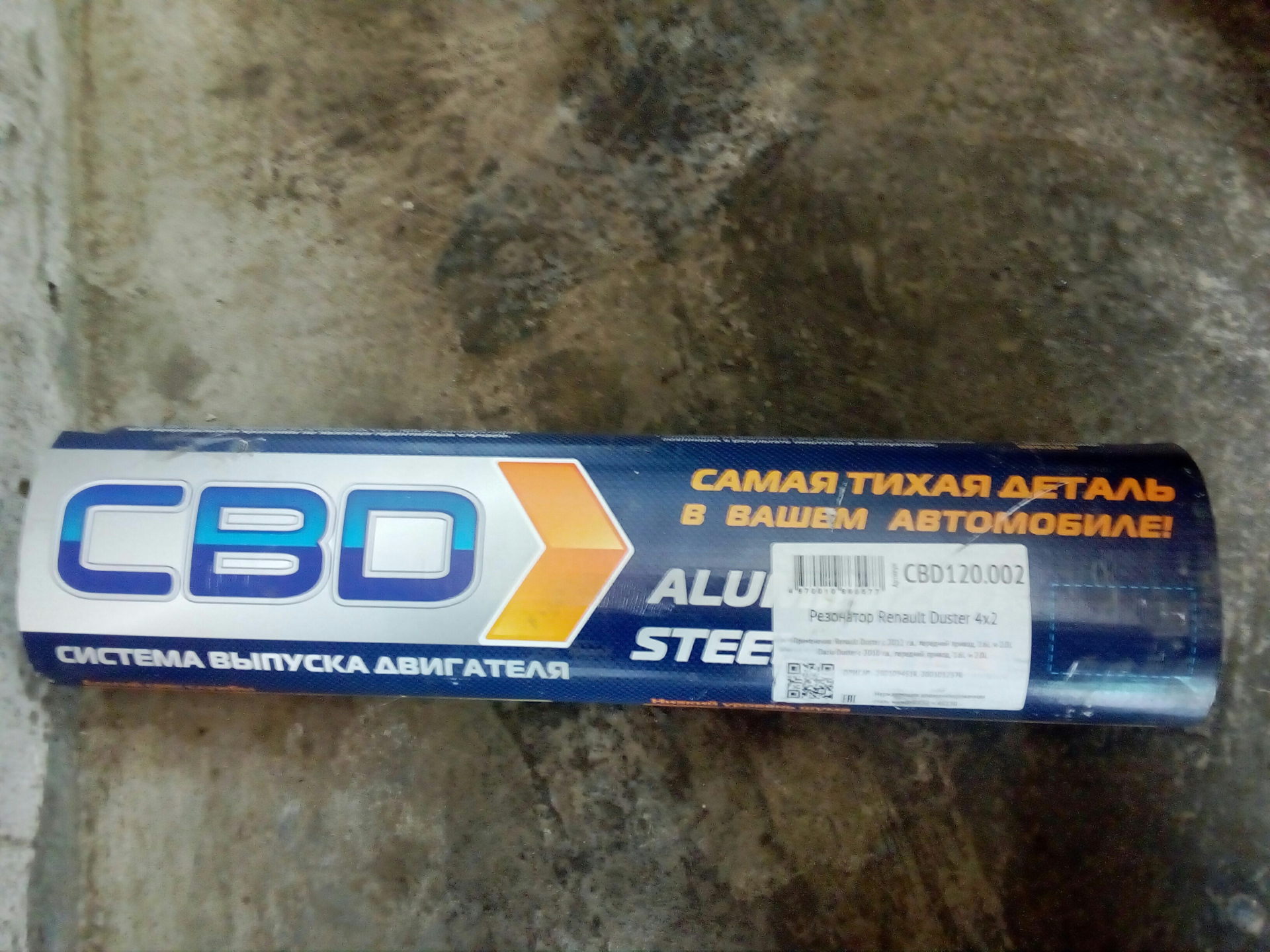

Запчасти на фото: CBD120002

номер хомутов военная тайна?
Мне это предстоит. Хомуты какие брать? Артикул у них есть? Родная труба плотно входит?
Сзади 45мм, спереди только часть хомута использовал 49мм. В автодок зайди там все просто
если артикул или название фирмы есть, то просто
BigMaxi
И смотри у каждого резонатора разное крепление, на этом что ставил я принцип как на классике ( труба в трубу), а к примеру асам у них просто эти здоровые хомуты
Я буду такой же брать CBD. Вчера уже определился).
С хомутами идкт или без?
Сам резонатор 1520р, хомуты по 150р автопартнер
