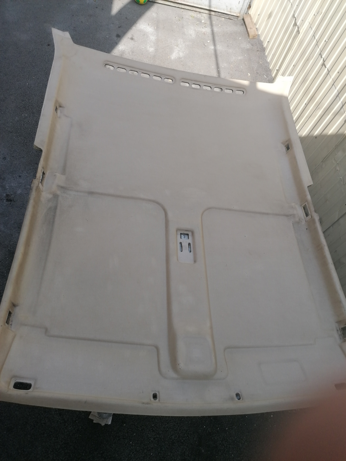

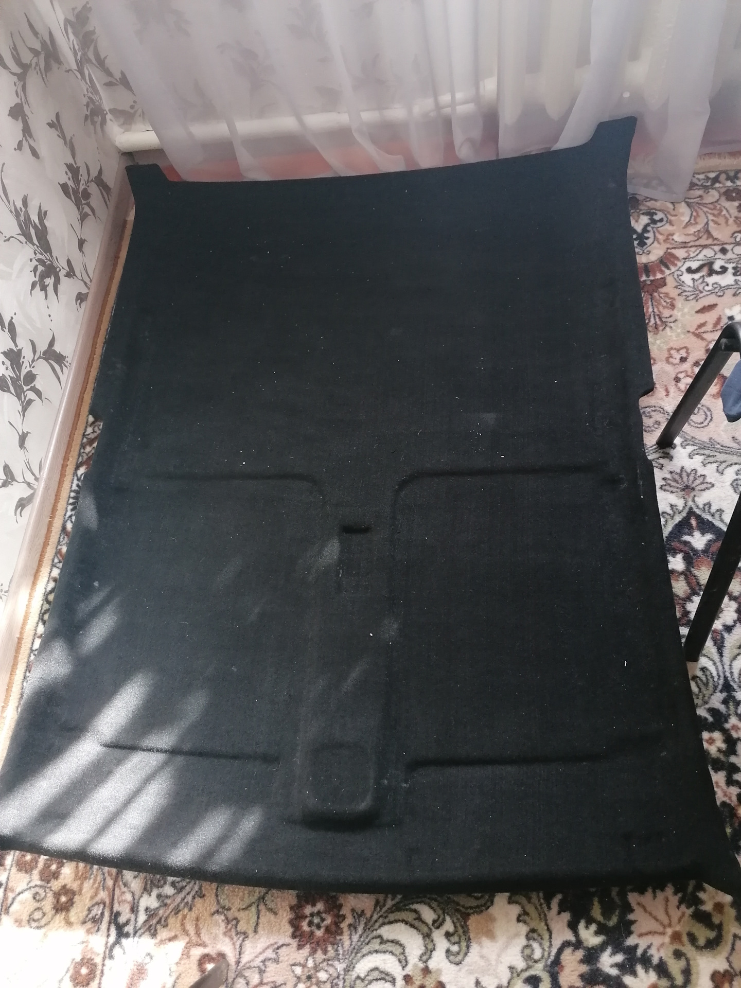

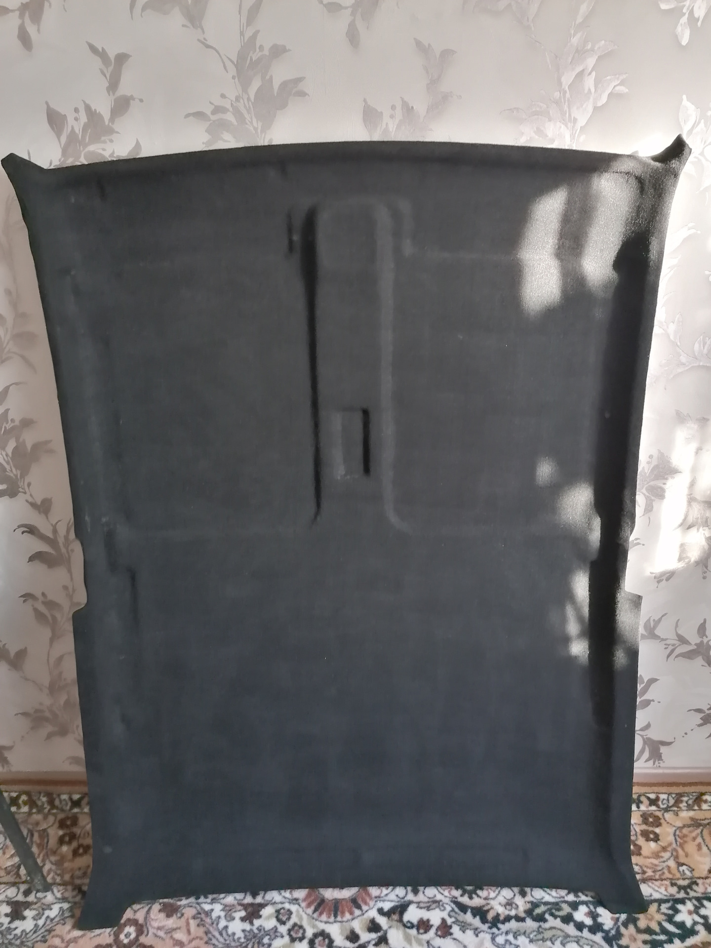

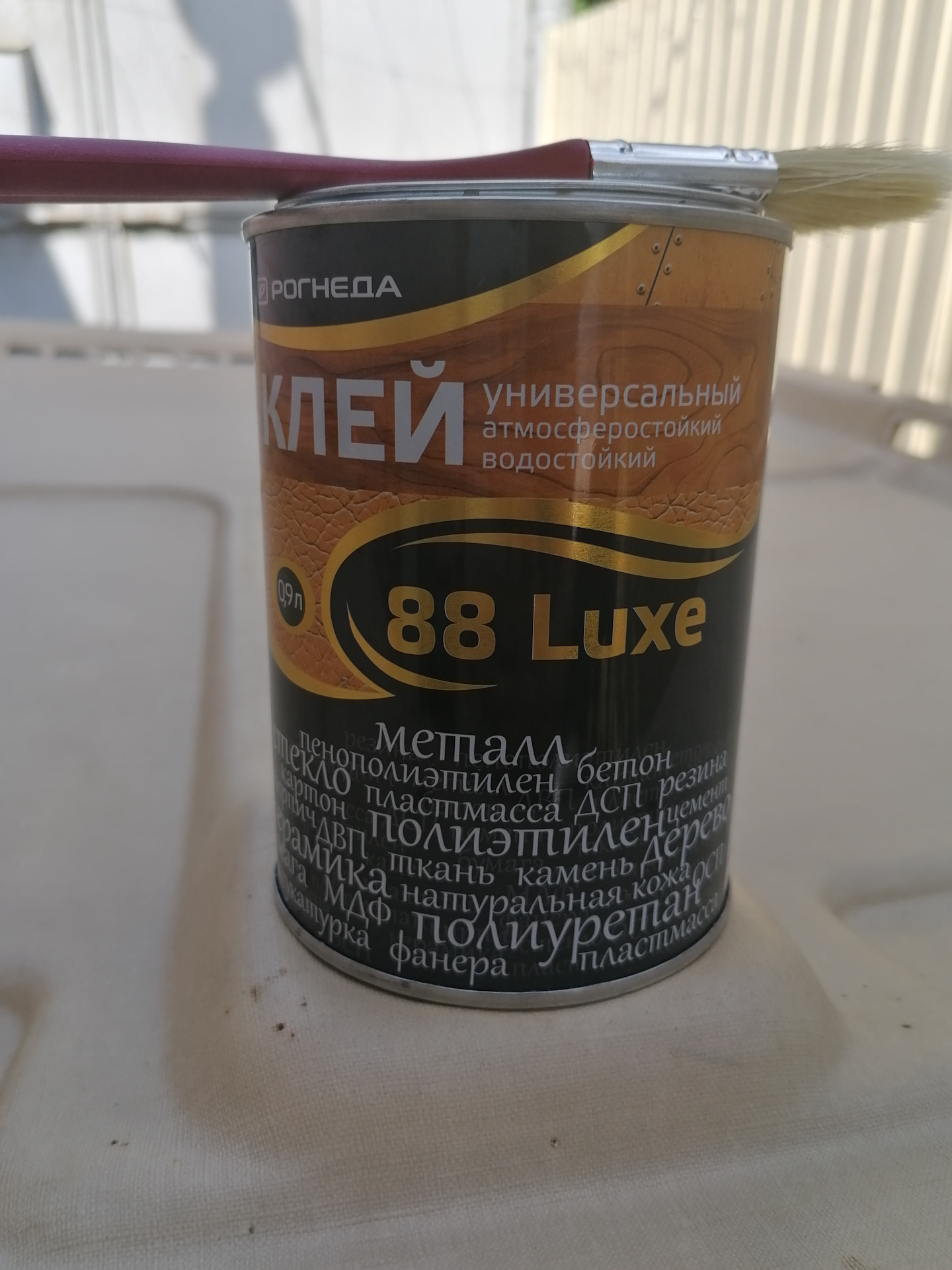

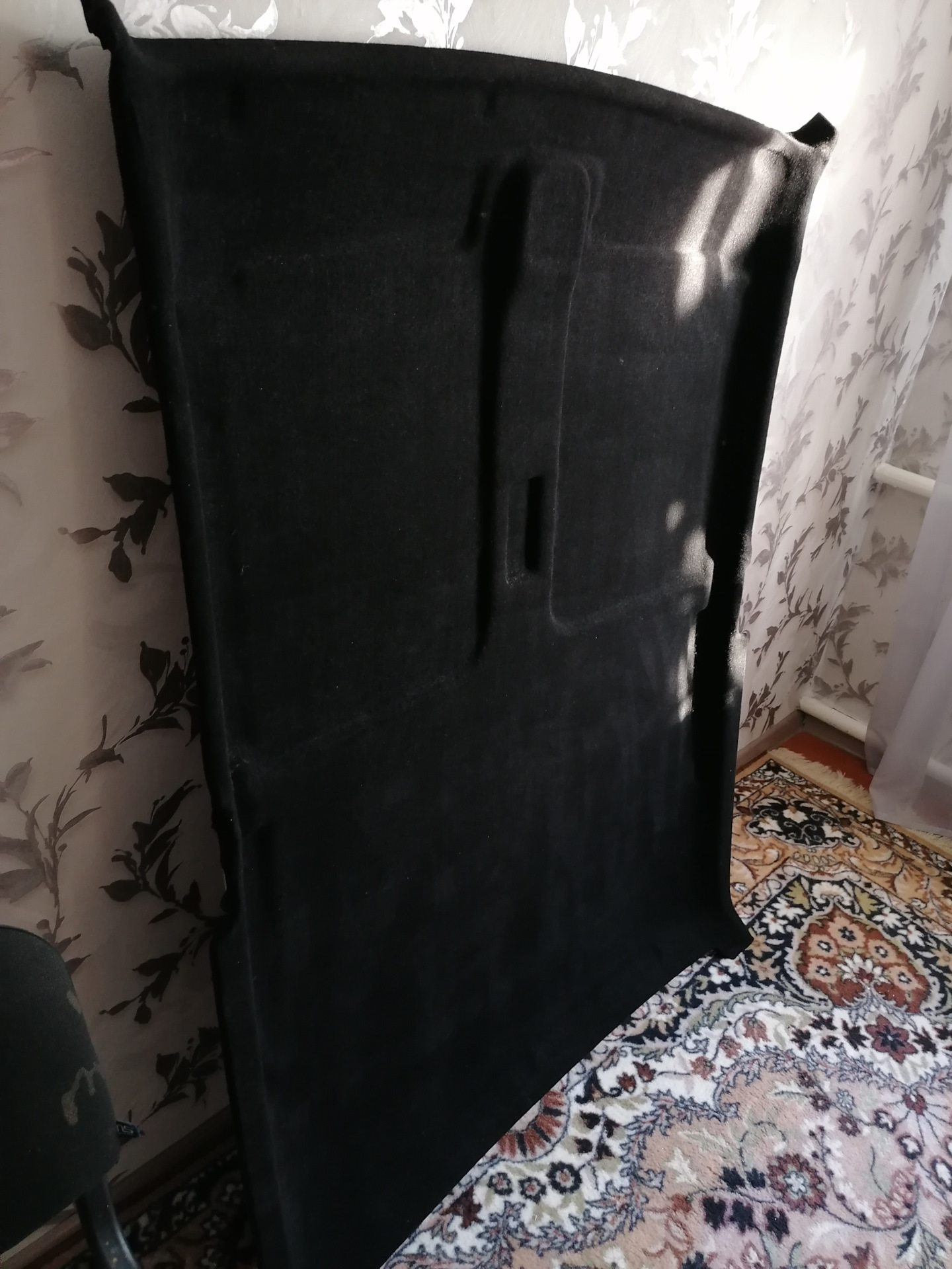

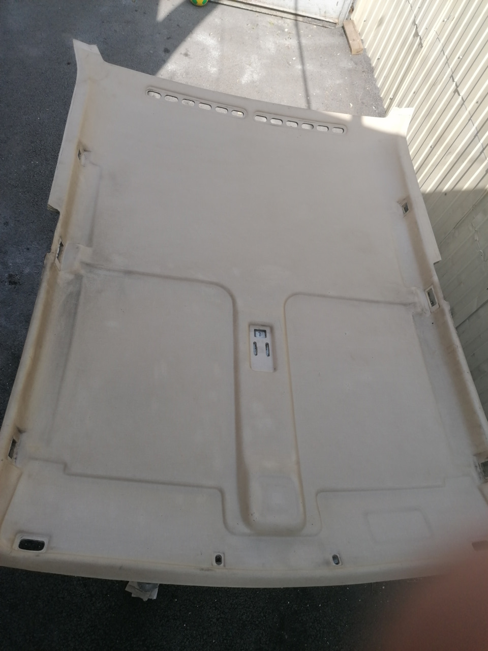

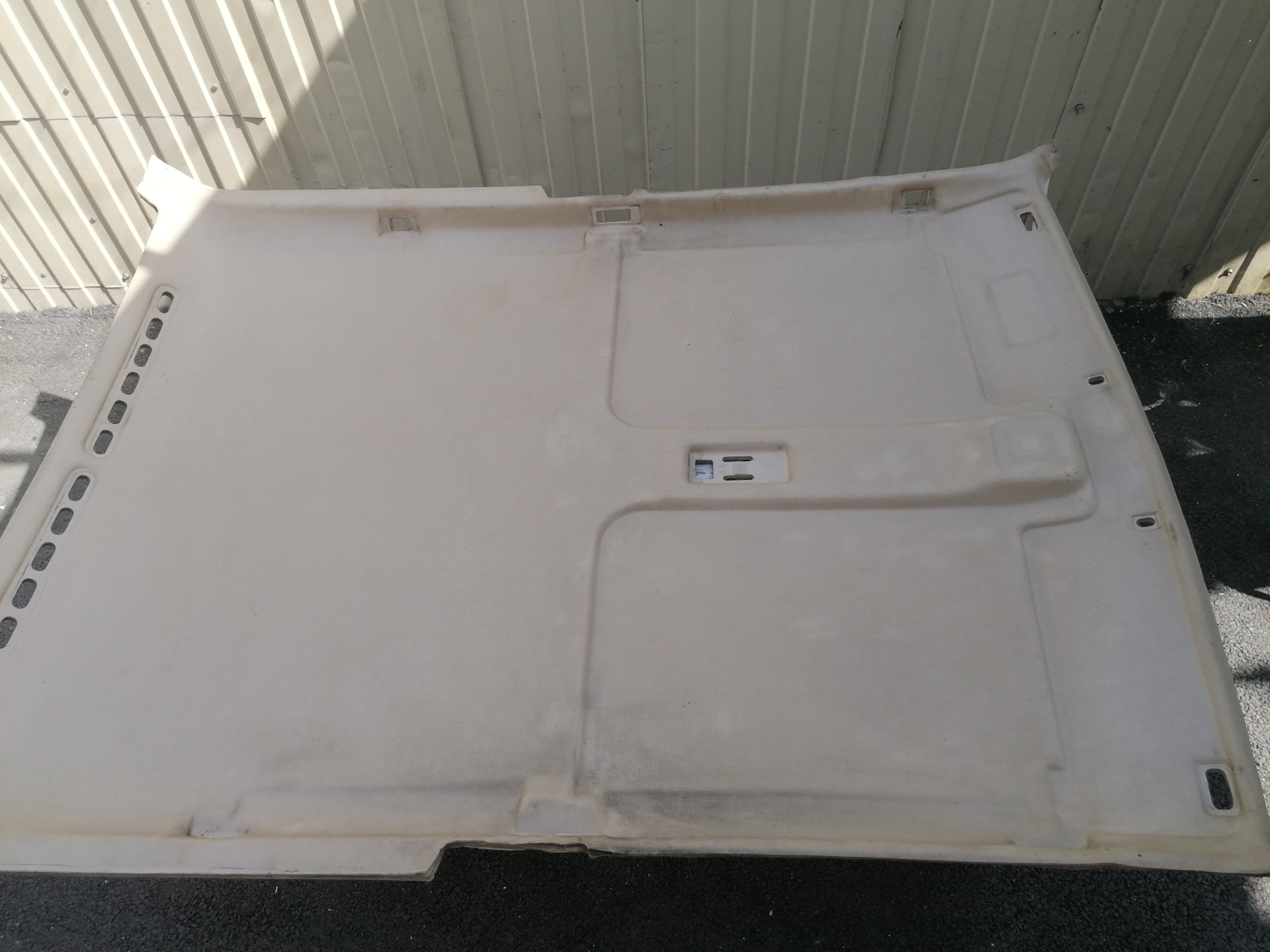

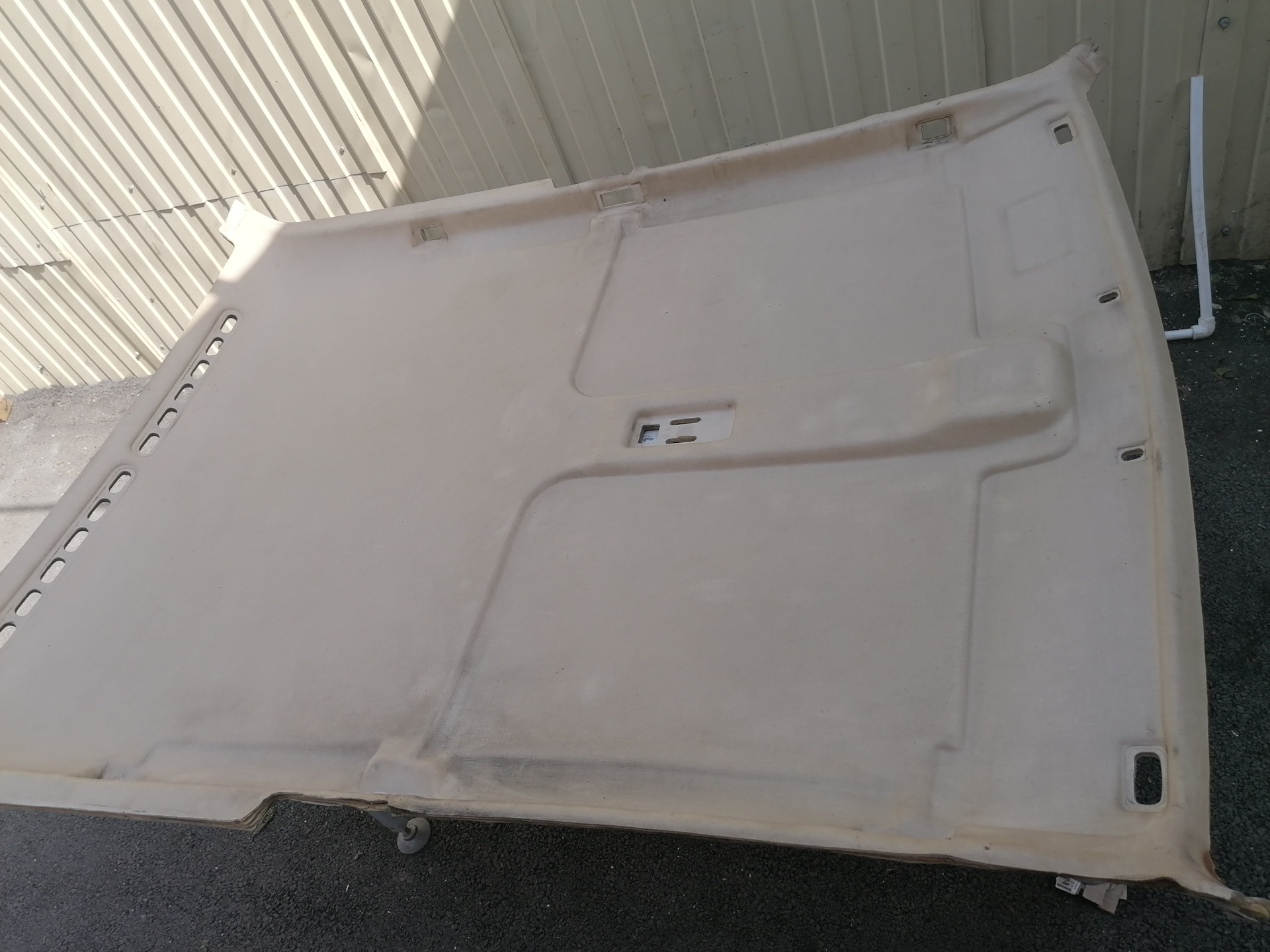

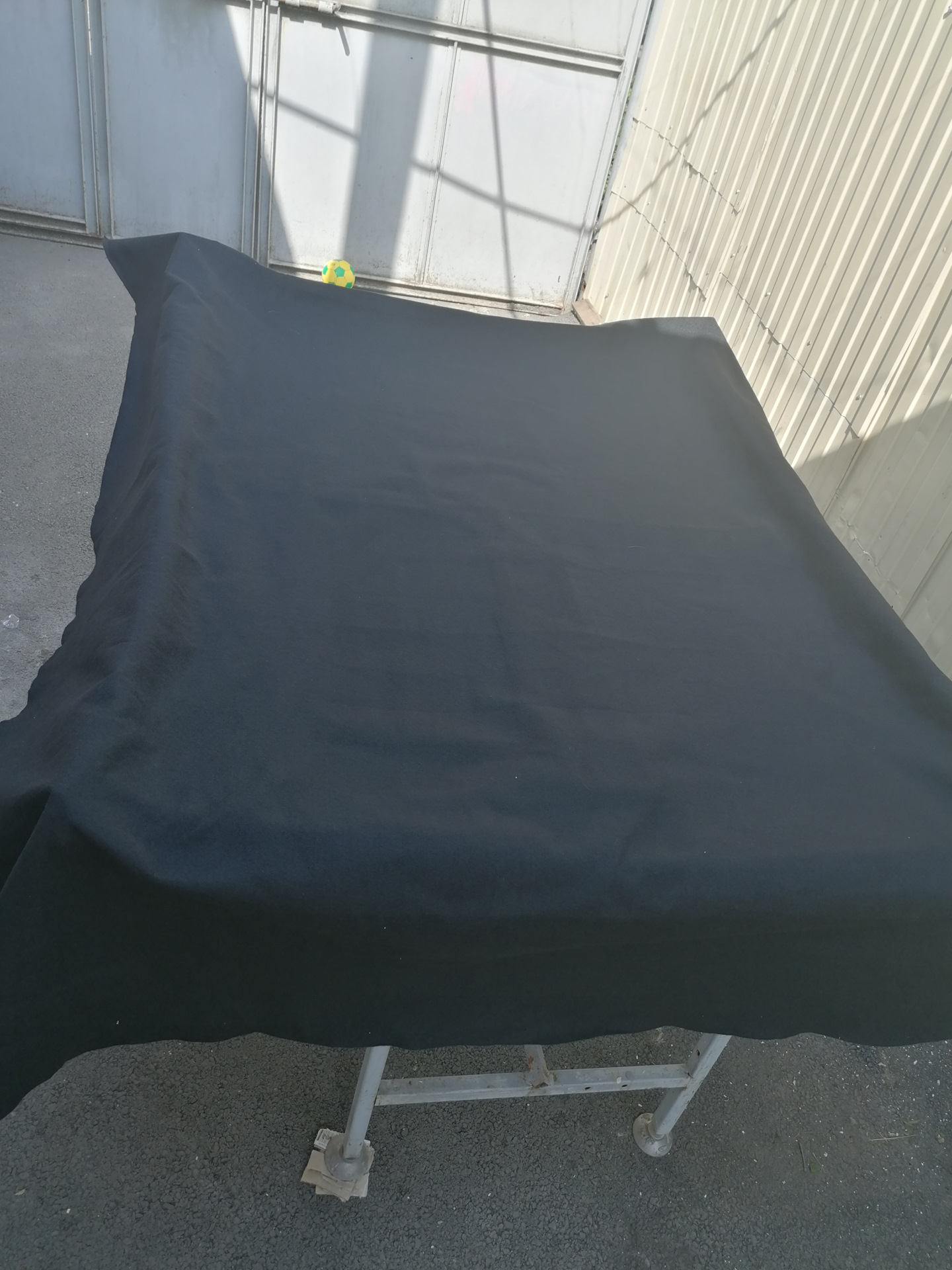

Пока кузов на ремонте, мы от нечего делать занимаемся чем можем . Черный карпет 2 погонных метра, банка клея и беЩенное желание сделать все . Потолок был стандартный весь в пятнах и цвета желтый . Протерли мы его, обезжирили, примерили ткань, взяли кисточку ну и процесс очень простой . Клей 88lux без резкого хапаха это плюс, но он очень быстро сохнет из за этого мы клеили без опыта и начали с задней части . Мажем 10-15см накладываем ткань разглаживая. Карпет тянется легко, проблем с узором не было . По такому же курсу следуем …

Красиво, но кажется пыль он собирает очень хорошо…
Значит буду пылесосить и потолок xD
с черным потолком будет жарче в салоне, да и плюс он визуально сужает пространство
У меня не автобус, для меня хватит места и визуально . Как по мне должно быть комфортнее. От жары машина в белом цвете ))
Теперь появится проблема с козырьками😁
Пока еще актуальна xD
Я тоже клеить свой потолок хотел, только кожзамом, но потом просто отмыл и оставил как был.у нас такой клей 450 стоит, на той неделе брал
