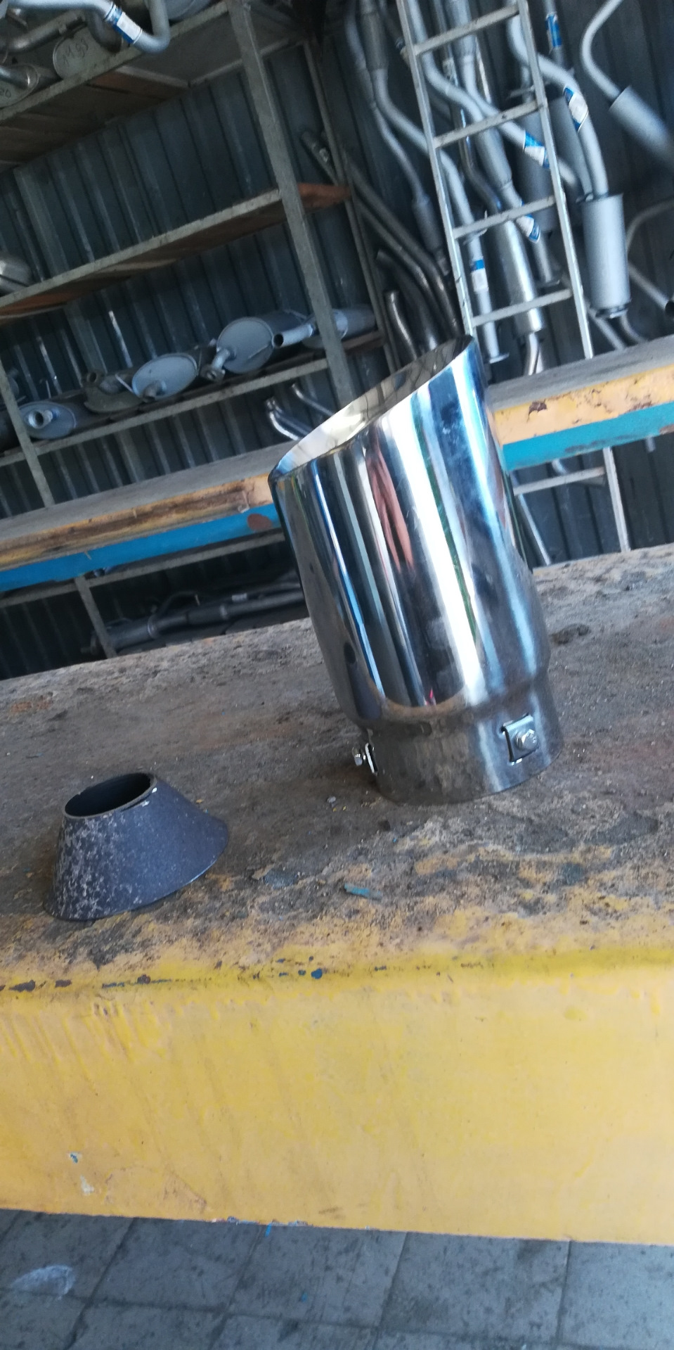

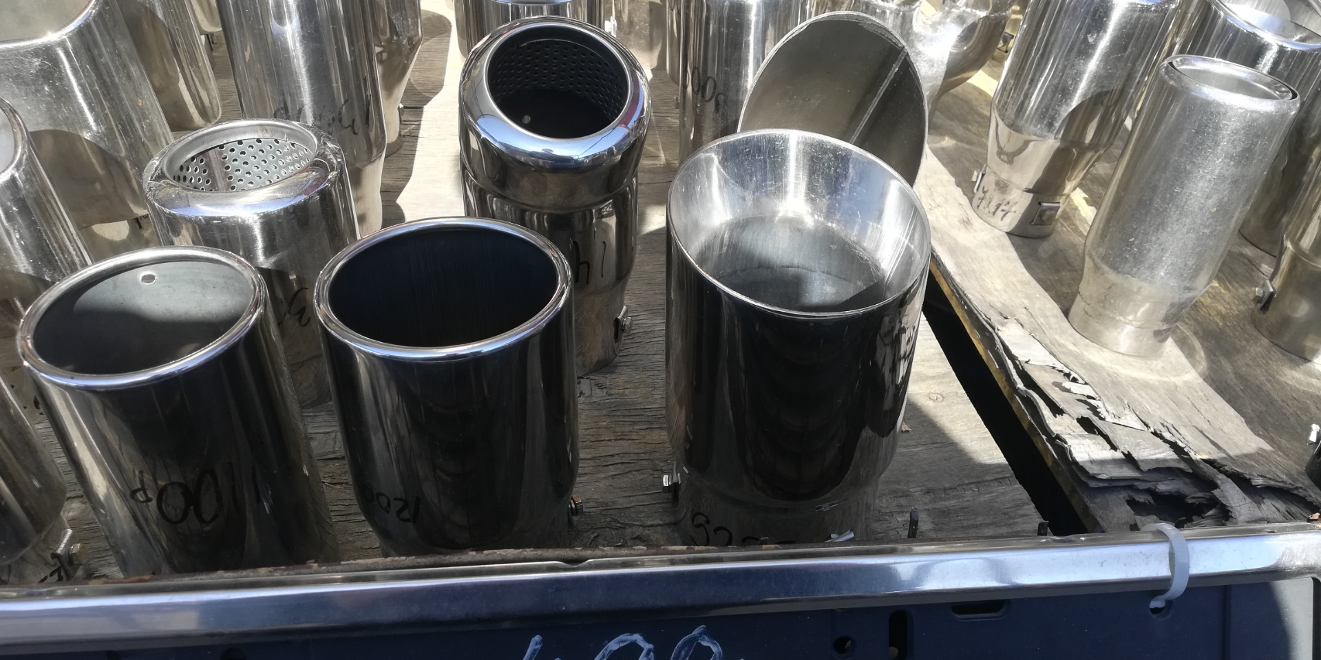

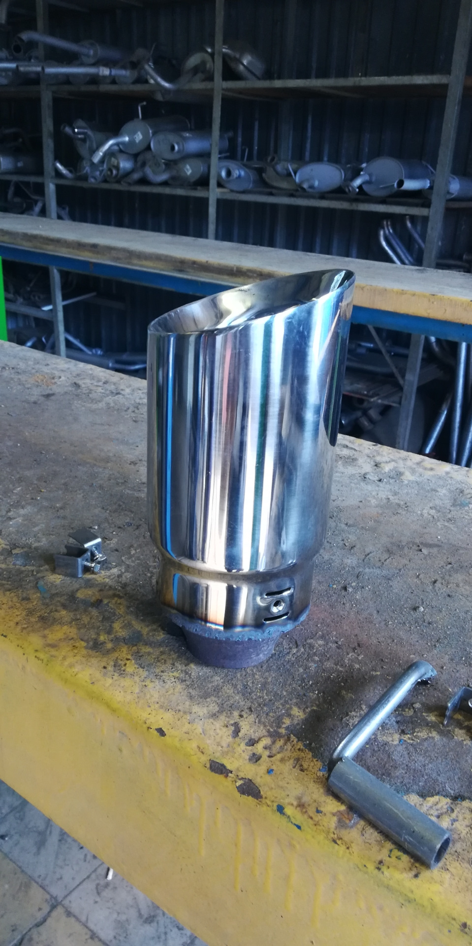

Съездил я одним днем приценился, посмотреть выбор насадок и присмотреть на выбор парачку)!
По деньгам дешевле чем 3,500₽ за работу с трубами- не было… Были места где 8000₽ причём минимум 🤪 за работу с трубами брали!) Нашёл ребят у которых проводил сварочные работы когда была необходимость, лицо знакомое) говорю я у вас постоянный клиент)) посмотрел оценил) 4000 ₽ ну нормально!) пошёл за насадками)) они в среднем стоили от 1200 до 2000р за штуку… ходил выбирал — те что понравились к сожалению Пары насадок не было, лиш одна (( короче психанул поехал домой 😂

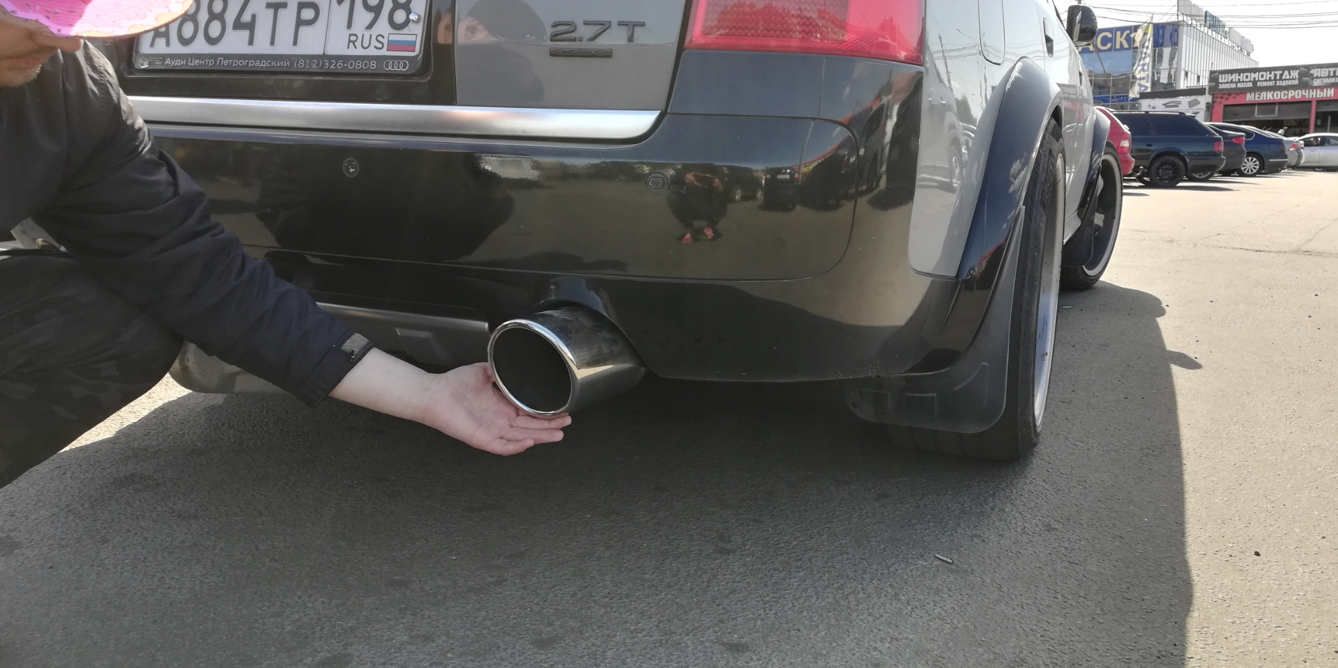

Подьехал к лавке где продавали насадки… Начал примерку) одни) вторые =) третии=))

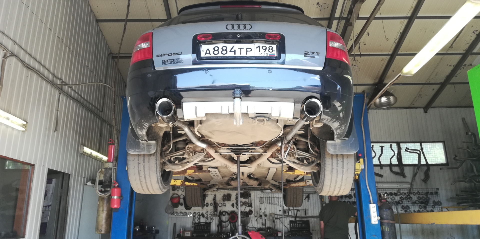

Вроде определился с парой-пар))) решено было выбор из двух одно, доверить мастерам сварщикам, исходя что опыта точно хватает, так что выбор за ними) еду к сварщикам, они не далеко от лавки)) парня того нет (есть его напарник) говорит заезжай)) я говорю погоди давай выберем… Он так заезжай и на месте определимся!) Уточняю а по деньгам мне напарник заявлял 4000₽ на что он мне… Я минимум за 8000 варить буду 🤬один и тот же сервис) одна и та же эстакада) по моемому одним сварочником работают 😂а цена в 2 раза подскачила 🧐 Решил больше не психовать 👻 подумал вот 💩 ладно позвоню соседям которые на параленьной улице и просили 3500₽ звоню не берут ( пока звонил, уже доехал до них)
Вообщем рады видеть…, банки любые приварим…, цена вопроса та же!

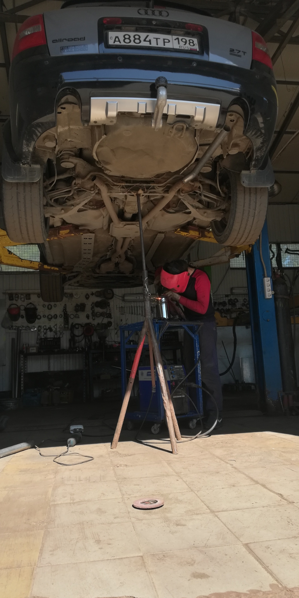

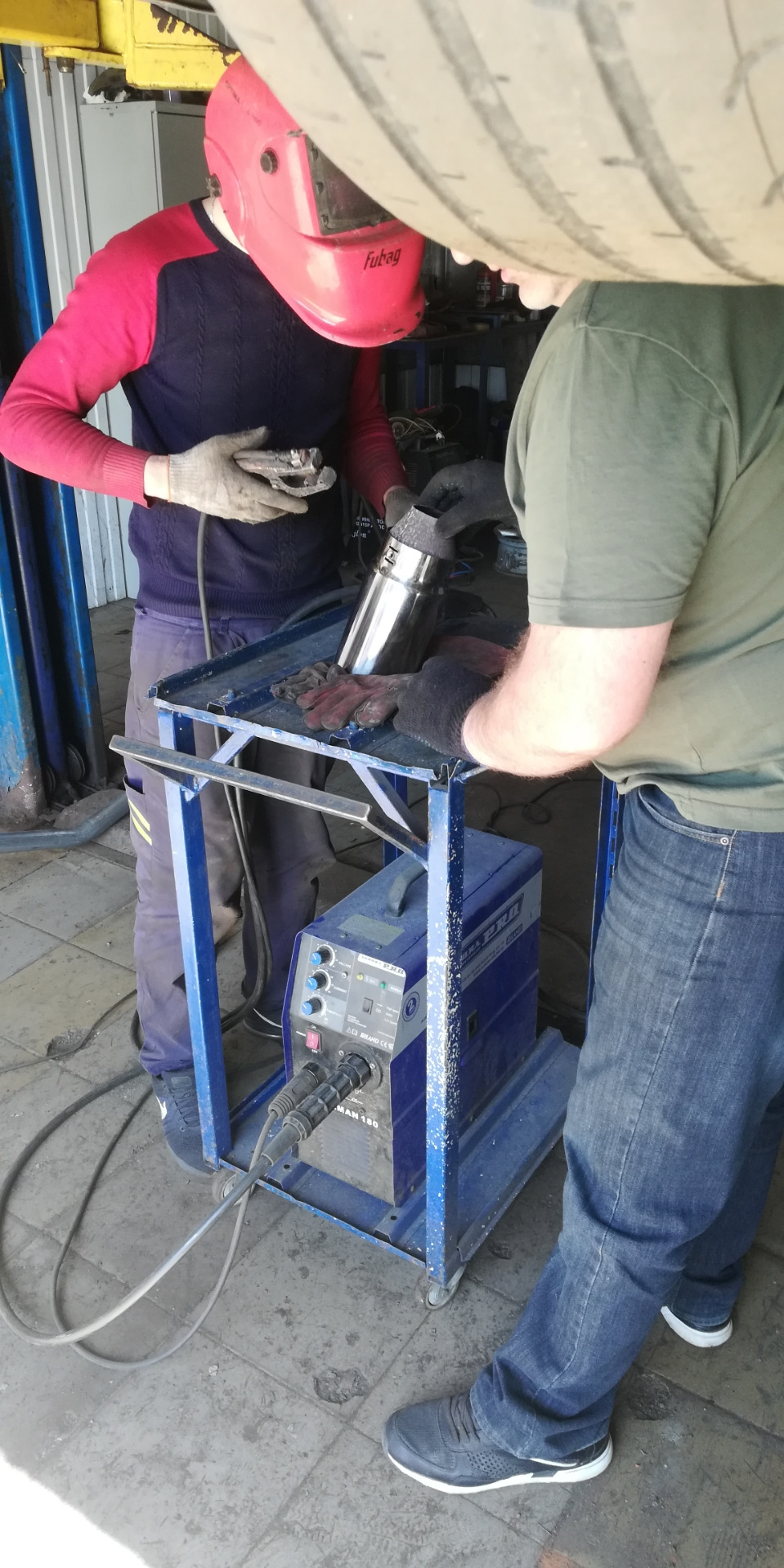

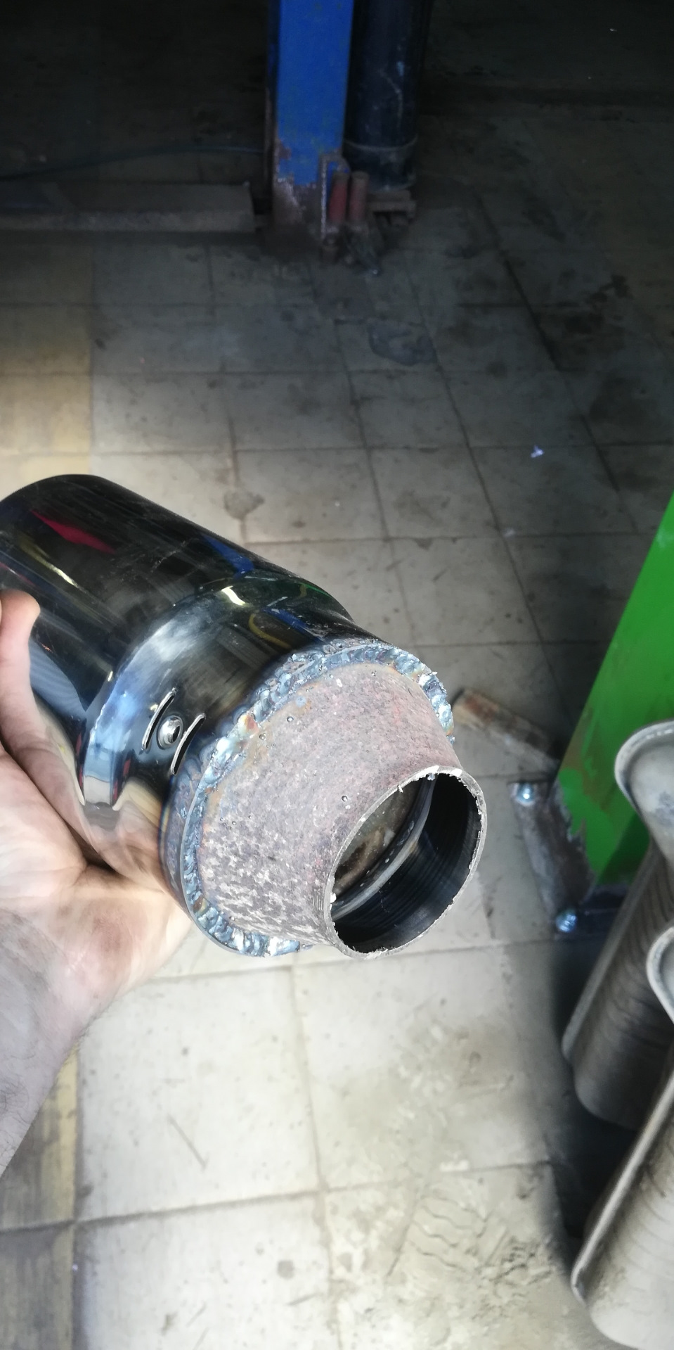

При виде насадок сразу обозначили что прийдеться доплатить за два дополнительных шва
из за необходимости перейти с 100 на 50! Окей приступаем😎

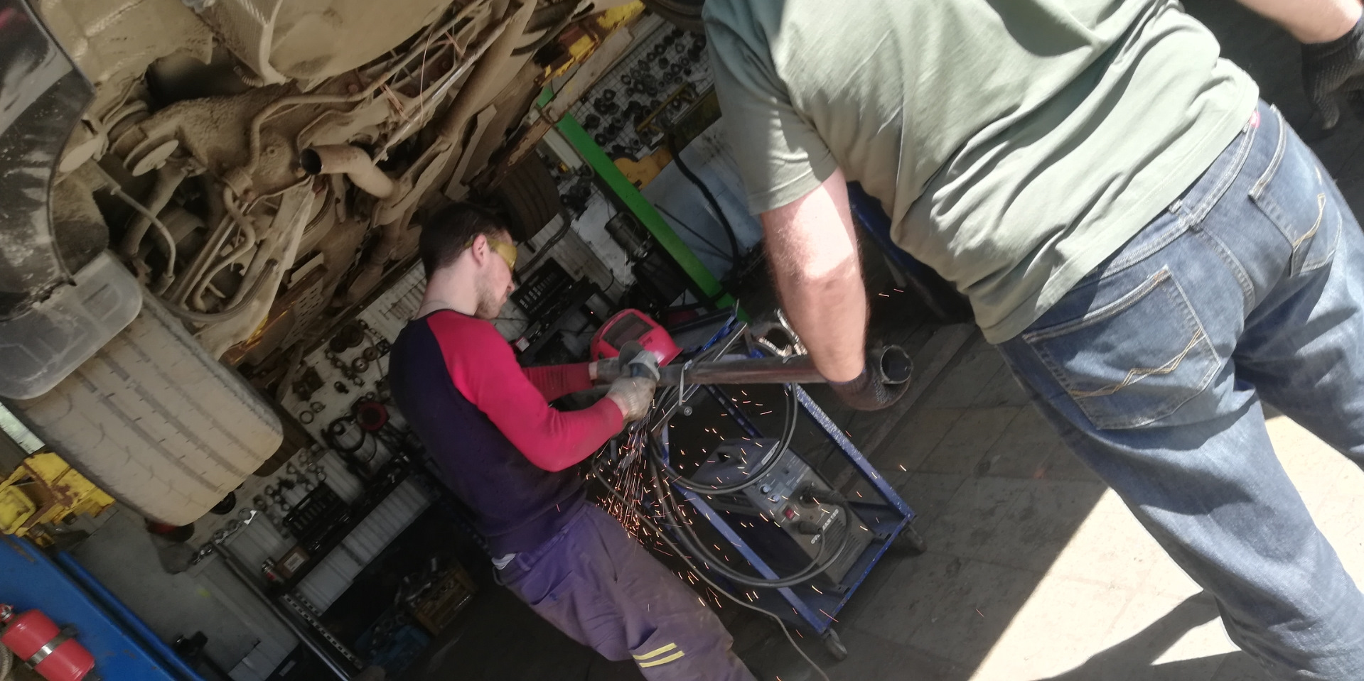

Дело двигалось) а с ним и нерв и градус👻очковал до последнего 😂 погода была огонь, я на солнышке в телефоне висну))

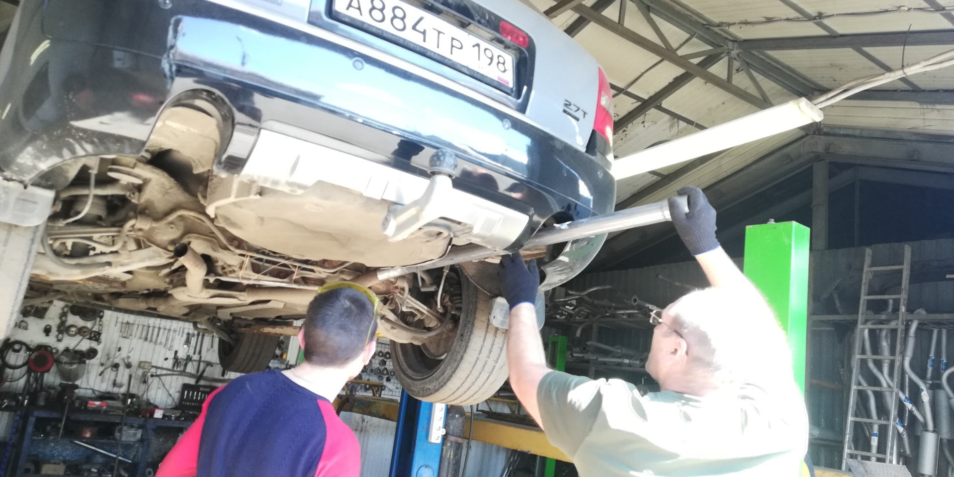

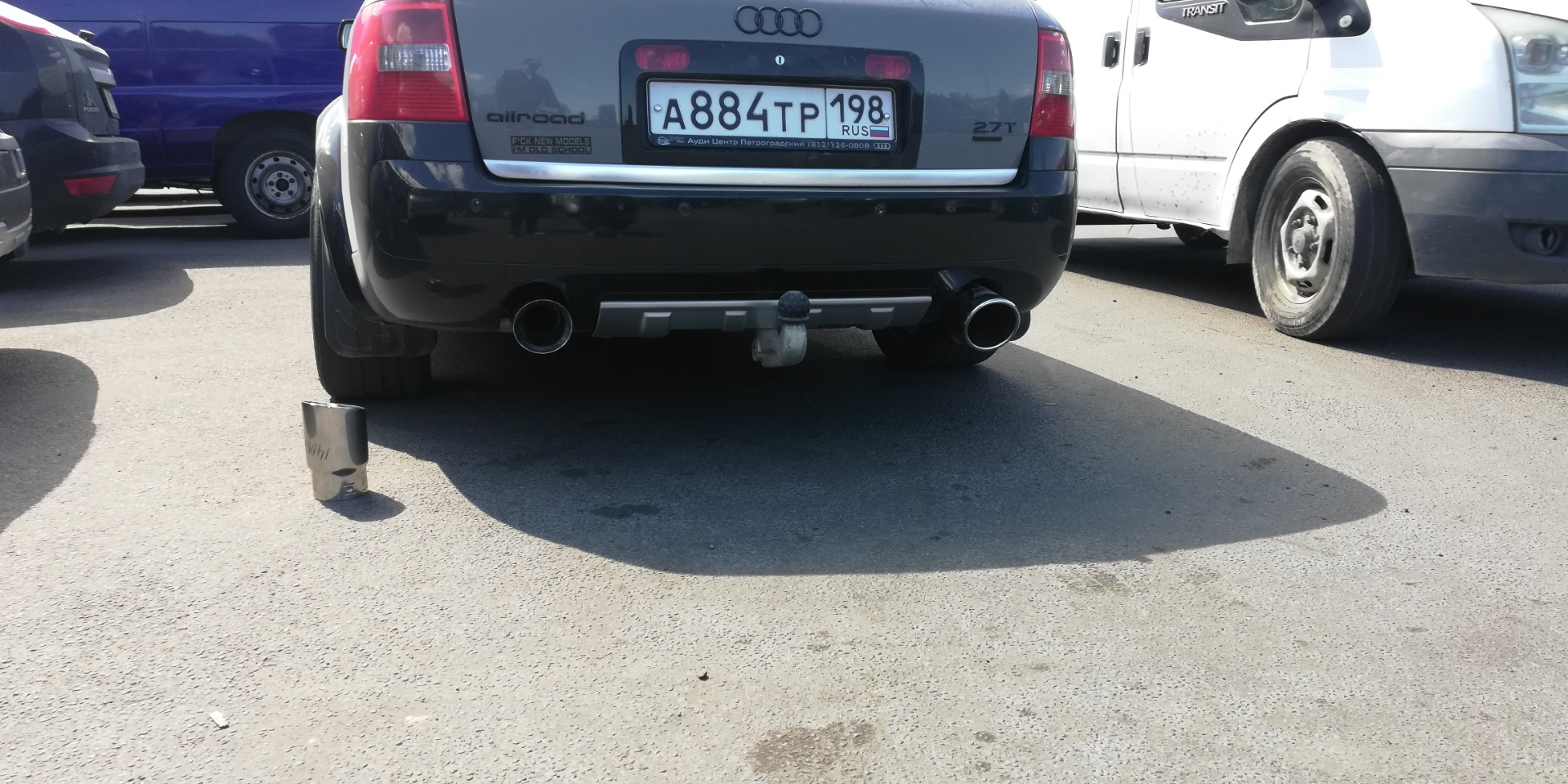

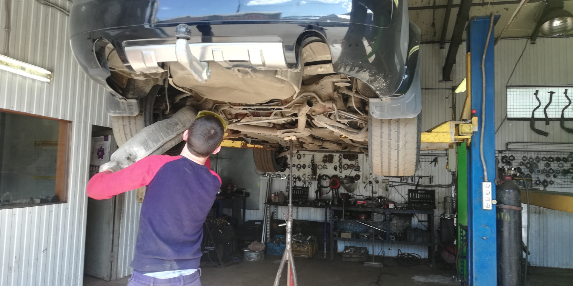

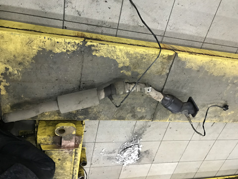

Срезали банки глушителя… Позвали — сказали можно завести послушать)))
КОНЕЧНО Я же в нетерпение)) завели — от ожиданий что будет громко — по началу растоился что очень ТИХО) сказали что насадку приварят… Еще и под нагрузкой — звук будет другой…
Ладно жду… Уже зовут) говорят готово)

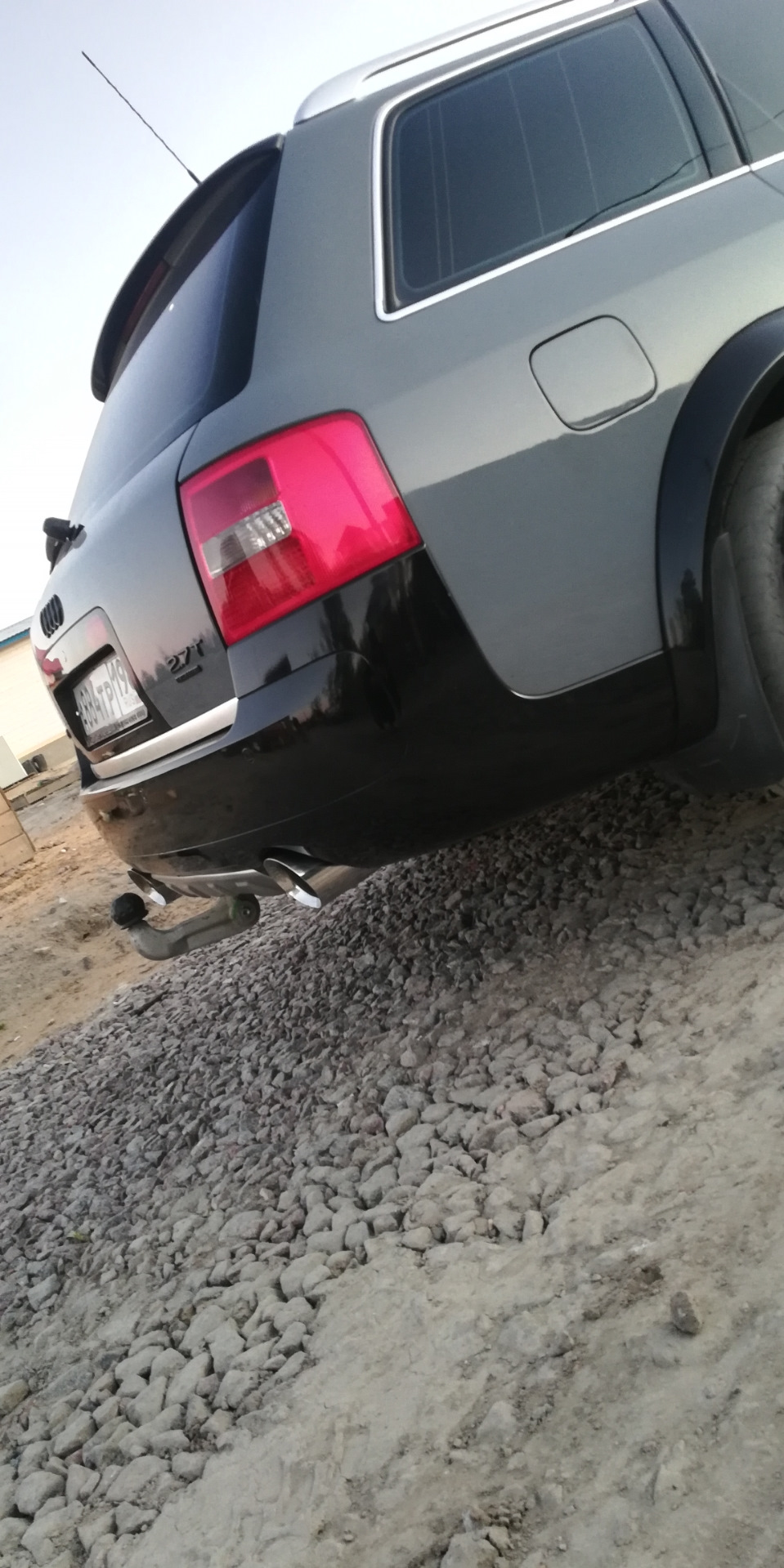

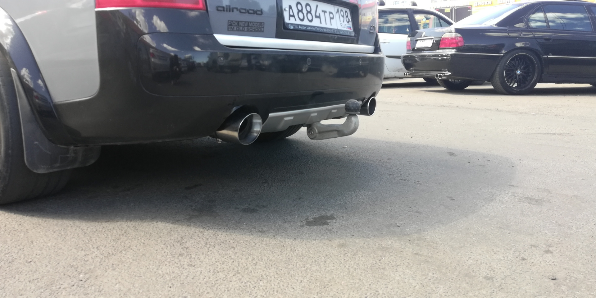

Расчитался- попросил ещё 500р сверху 👻 4000 ₽за все 💪 поехал сразу так сказать на проверку боем)) покрутил мотор, послушал, не привычно было первые пару часов! Потом дал корешу погазовать… И тут Я уже кайфую 👻
по мимо эстетики (конечно на вкус и цвет фломастеры разные) ещё и звук тихий появился!)

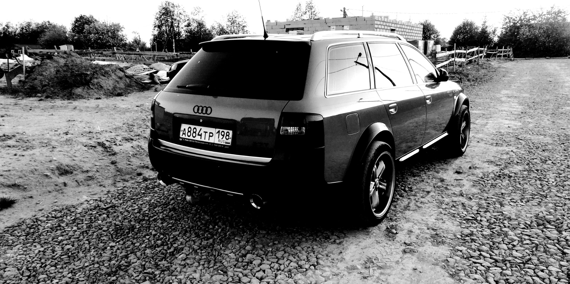

Поехал на встречу Роудов со звуком 😂 было приятно встретиться, столько Роудов рядом даже по телевизору не видел 😂 только если на просторах интернета!)
Как то так 😎
