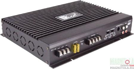

В общем, долго я думал как нормально подключить все компоненты к 4х канальнику, и понял, что НИКАК!)
Решил докупить еще 1 усь, а именно: Kicx RTS 2.60
THD: 0,02%
Входная чувствительность: 0,3В~10В
Габариты: 236 x 54 x 302 мм
Коэффициент демпфирования: >160
Максимальная мощность, 2 Ом: 150 Вт х 2
Номинальная мощность в мостовом включении, 4 Ом: 150 Вт х 1
Номинальная мощность, 2 Ом: 110 Вт х 2
Номинальная мощность, 4 Ом: 60 Вт х 2
Число каналов (тип усилителя): 2
такой вот скромный усилочек, кинул его на рупора, разницы в звуке с Арией сильной не ощутил.
Зато, подключил нормально миды: теперь 16ки- в 2 ом, а 20 в 4 ом! Играть стало по-приятней, более или менее реально настроить. Осталось завершить эстетическую часть и ШВИ дверей (сразу не сделал, ибо холодно, боюсь отвалится) чем тянуть двери тож не решил. Так же есть мысли насчет винила, но это в далеких перспективах)
Кстати, доставая запаску, повредил межблоки на саб (запаска это бич автозвука по-моему) Купил kicx (межблок) и надеялся на улучшение качества, а получил АДСКИЙ фон и наводки! Так и пришлось кидать его на саб, а на фронт старые добрые dragster (дешево и сердито)
В общем, усь пока установлен кое-как, зато общая картина стала приятнее, осталось дело за малым: хочу проц)
Как обычно, вопрос к знатокам: Нужен бюджетный проц, выбор между б\у pioneer 88, номыми Kenwood 6051, sony CDX-GT660UE или бюджетными алпайнами, кто что посоветует? желательно нормальный эквалайзер и мягкий звук.

я бы посоветовал старую магнитолку Pioneer deh-8600, это лучшее что я слышал когда либо, + там можно настроить перед, зад, распределить частоты… вот только флешки на ней нет, зато качественный диски cda играются ну просто шикарно…
Тебе из новых нужны ГУ или бу можно? почем усяку взял?)
Можно и б/у.а то с нынешними курсами цены на новые кусаются) усь 2000 рэ)
Посмотрю что из бу есть если что отпишусь)
Ок) жду)
