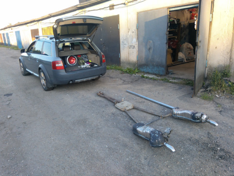

Субота дома сидеть не охота, решил заняться мелким ремонтом урлика .

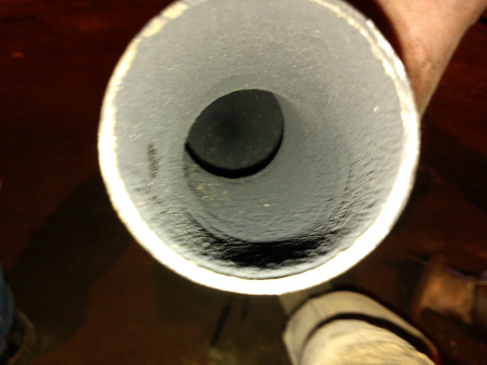

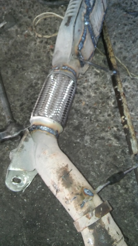

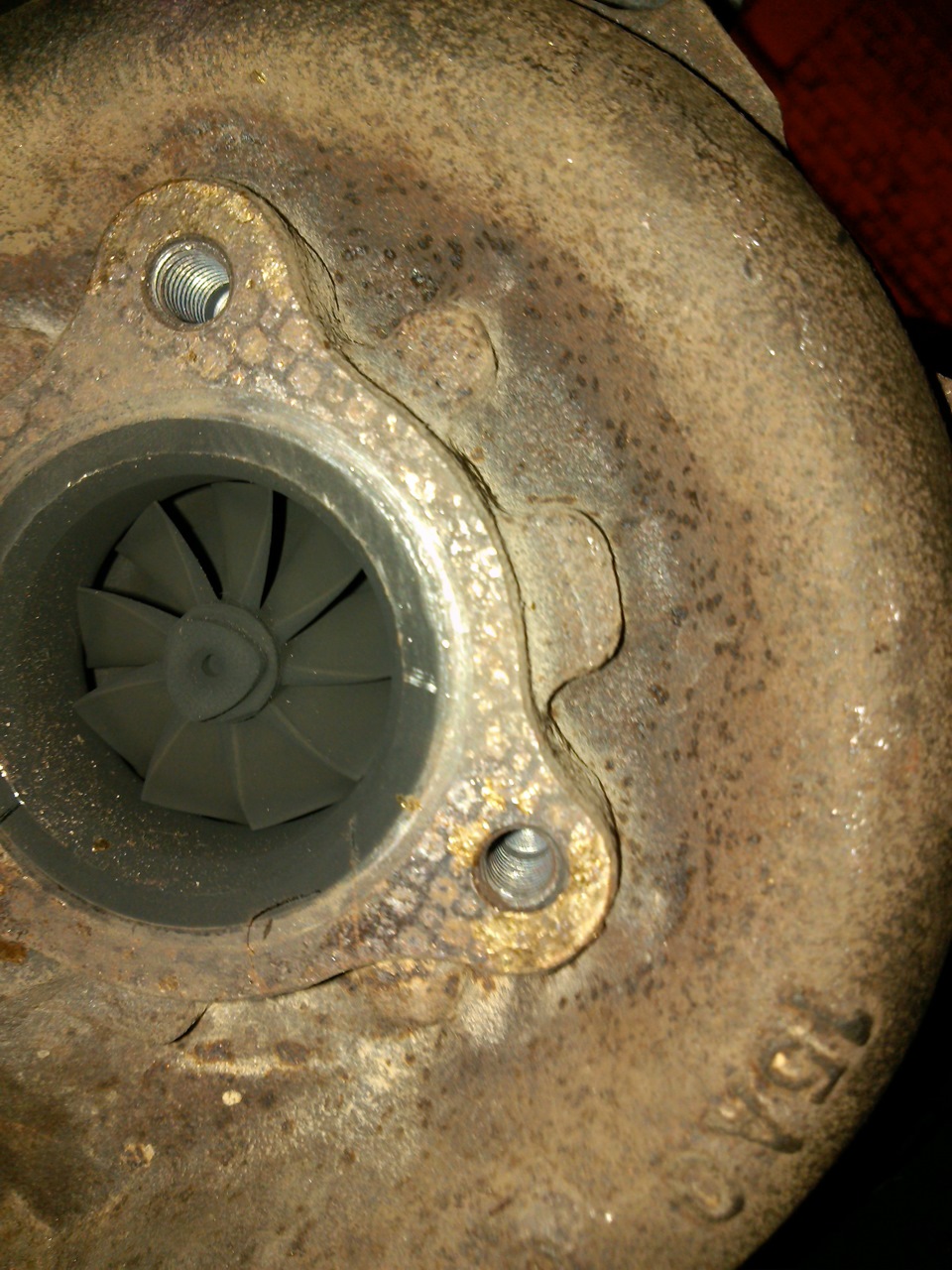

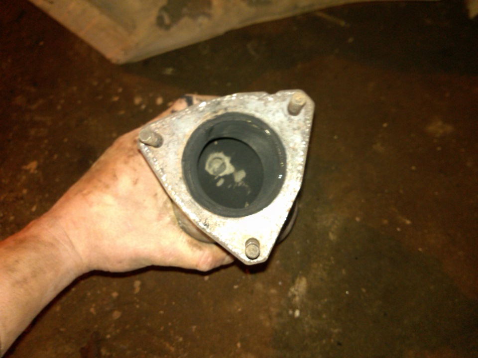

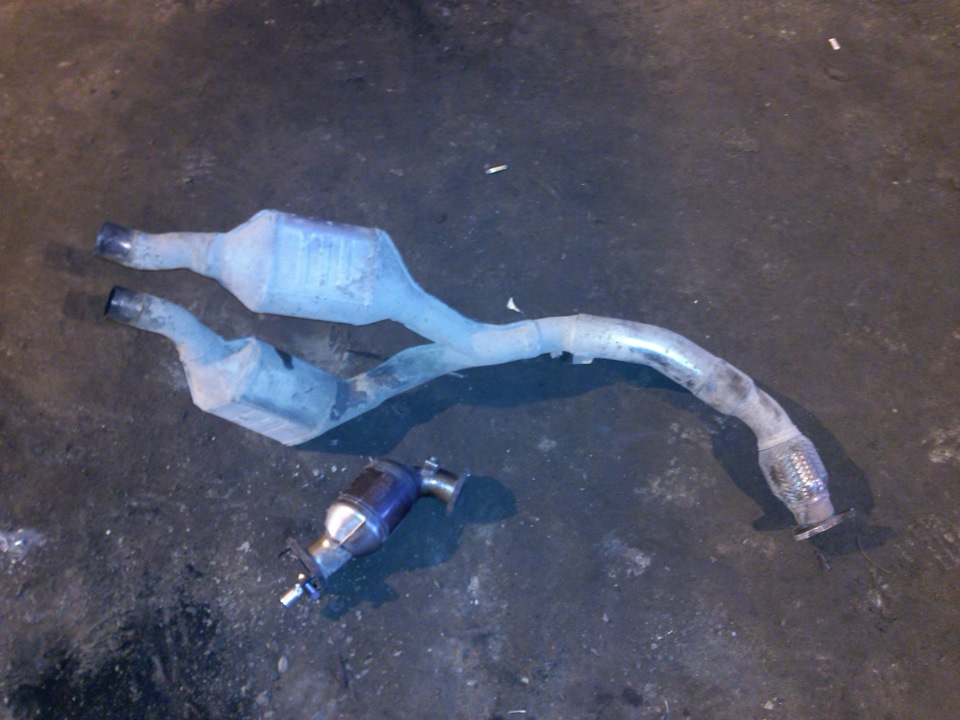

Сначала поменял шланги обратки и выбил катализаторы и предкатализаторы.
По громкости не чего не изменилось, машина как работала так и работает.
С низов стала лучше ехать, да и полегче ей стала дышать) и даже не дымит
Только турбину стало слышно в роене 1500-2200 но это все мелочи)

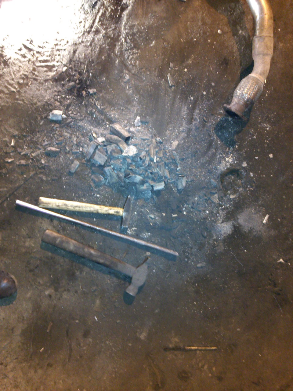

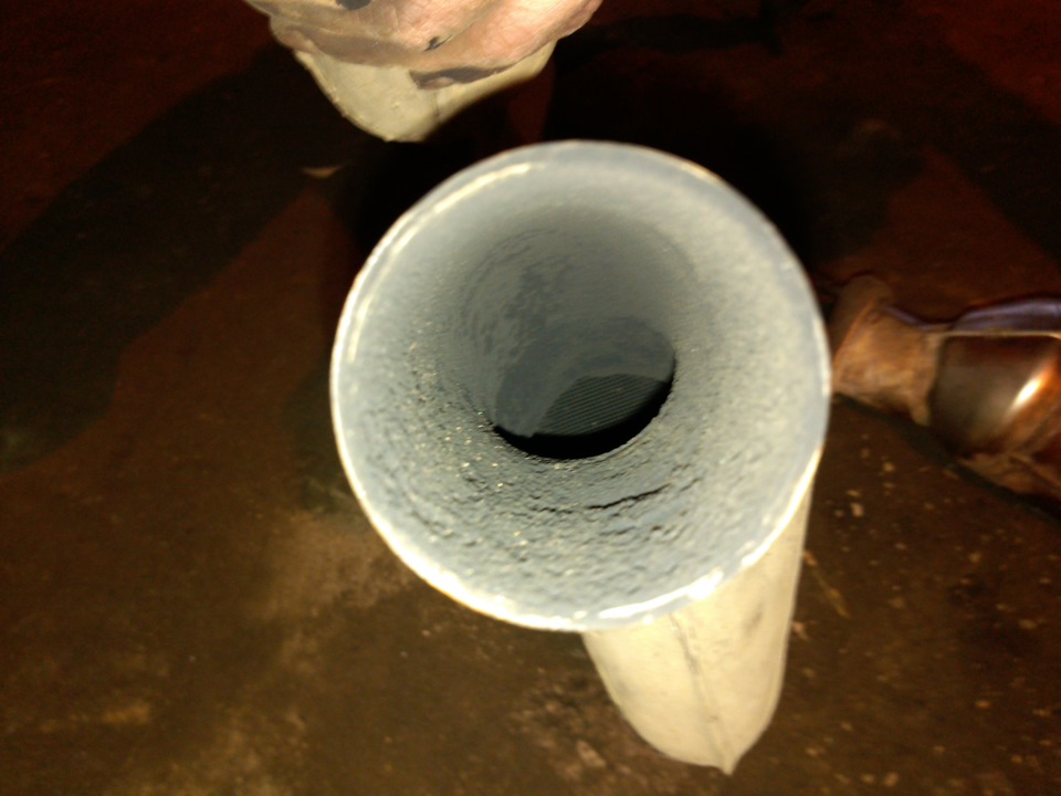

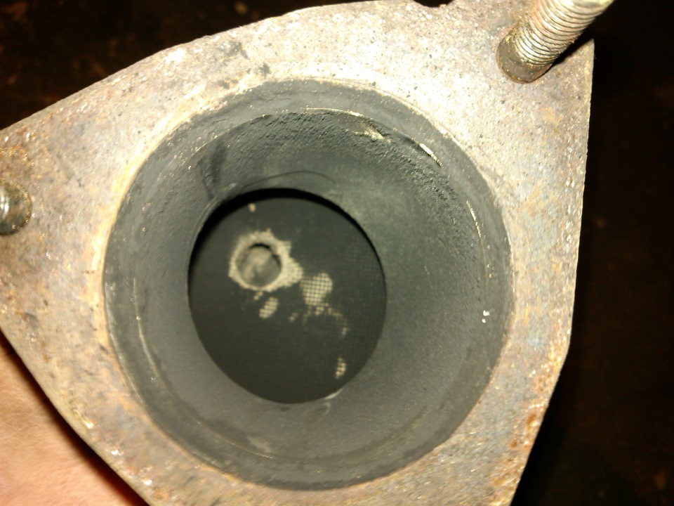

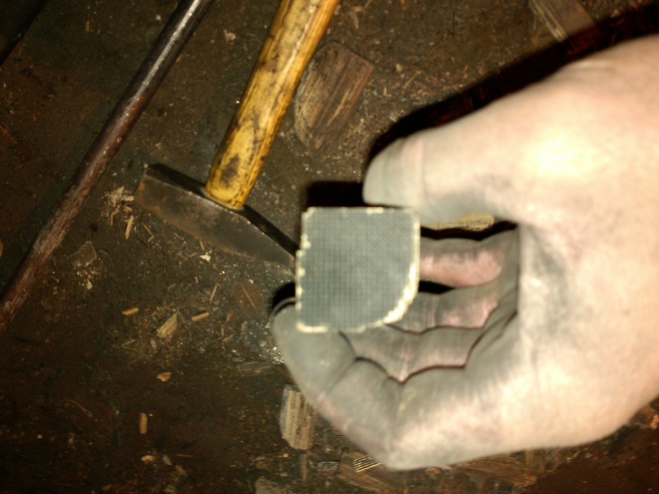

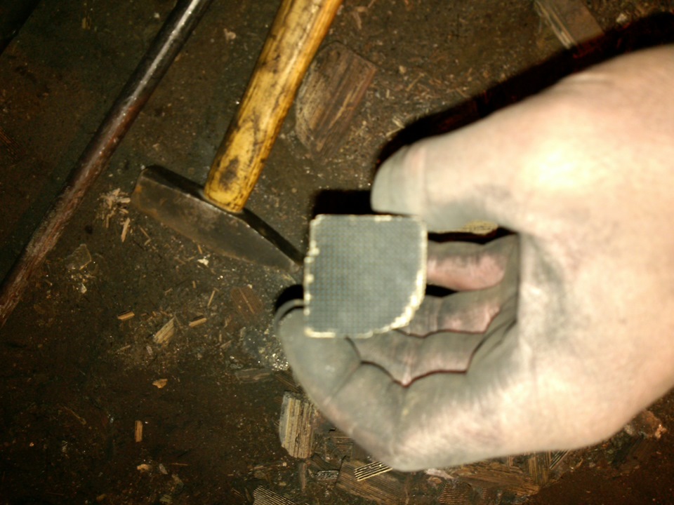

Каты удалял без разрезов банок, требуется БОЛЬШОЙ молоток и стальной пруток заостренный на конце.
Керамика очень хрупкая, легко ломается
Ошибок не вывалится датчиков там нет то есть шить и обманки ставить не надо )
