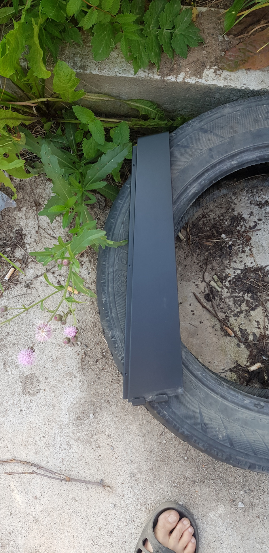

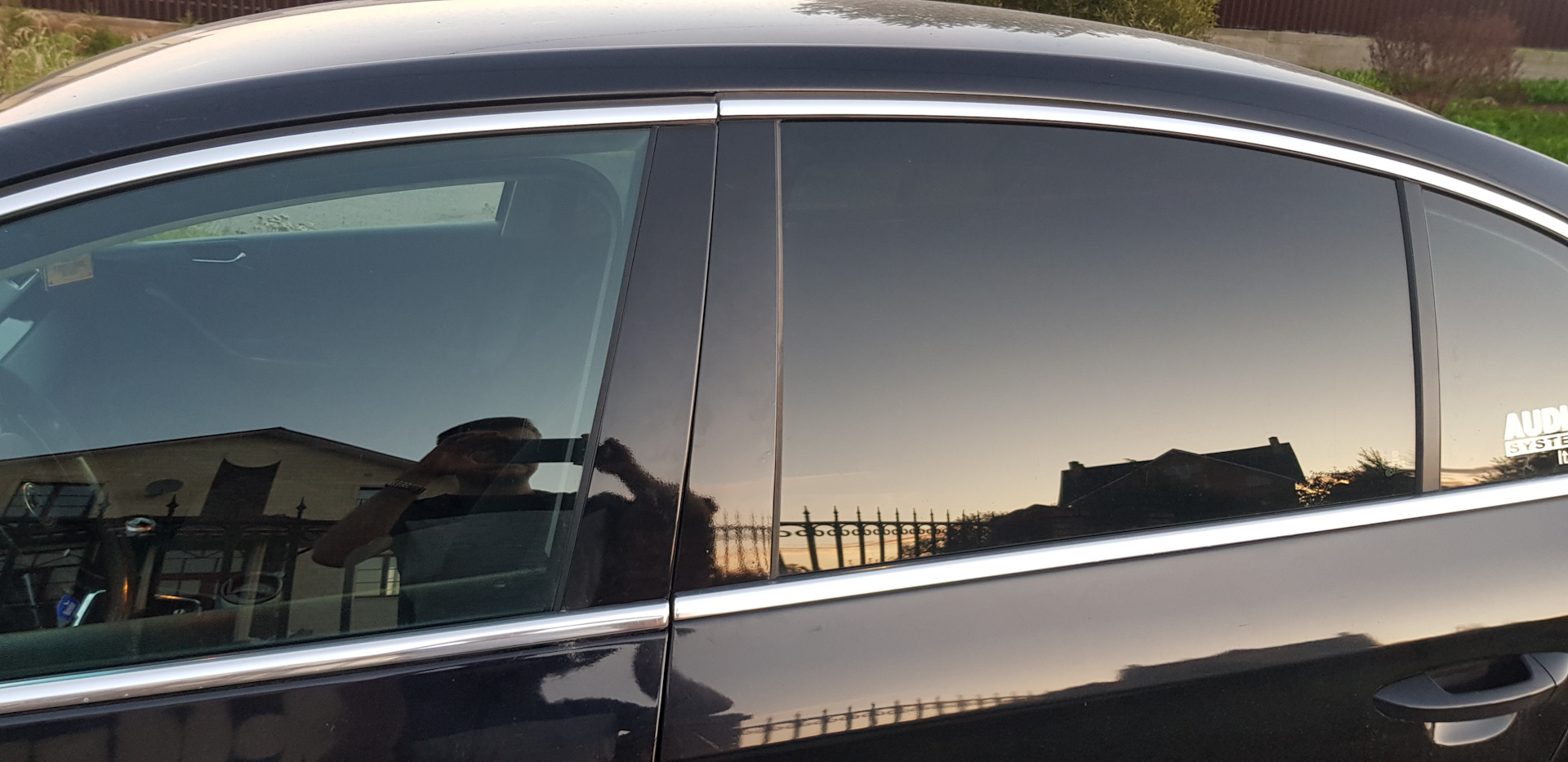

Сегодня решил написать об оклейке матовых накладок дверей.
Давно себе хотел глянцевые, да и по мне, более сочетаются с тонером.
Знаю, что можно купить их, но решил провести эксперимент, заодно и проверить, как будет вести себя виниловая пленка.

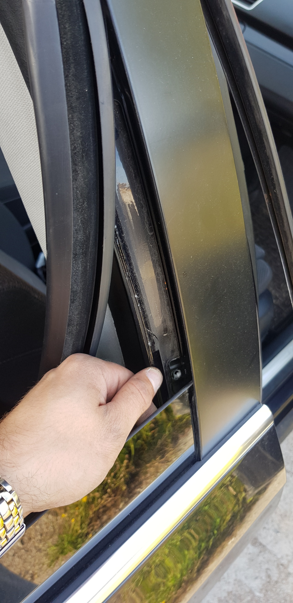

Сам процесс сложен только в плане разбора.

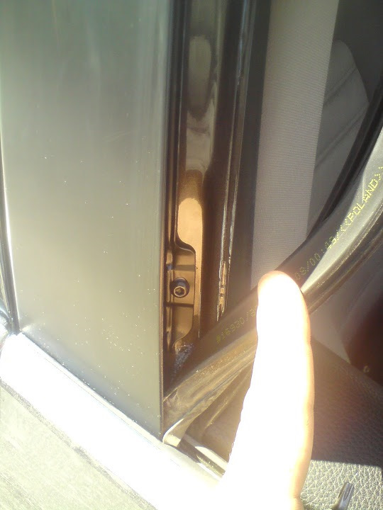

Начнем с передних дверей.

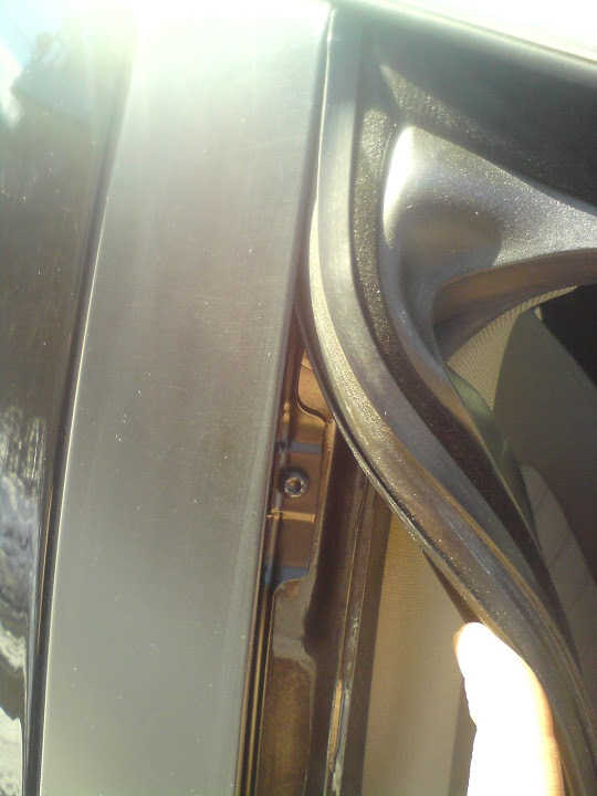

1. Опускаем стекло до конца.
2. Потом отводим уплотнительную резинку стекла и отворачиваем 2 винта.
3. Далее отодвигаем хром накладку
Всё, готово. Сборка в обратной последовательности.

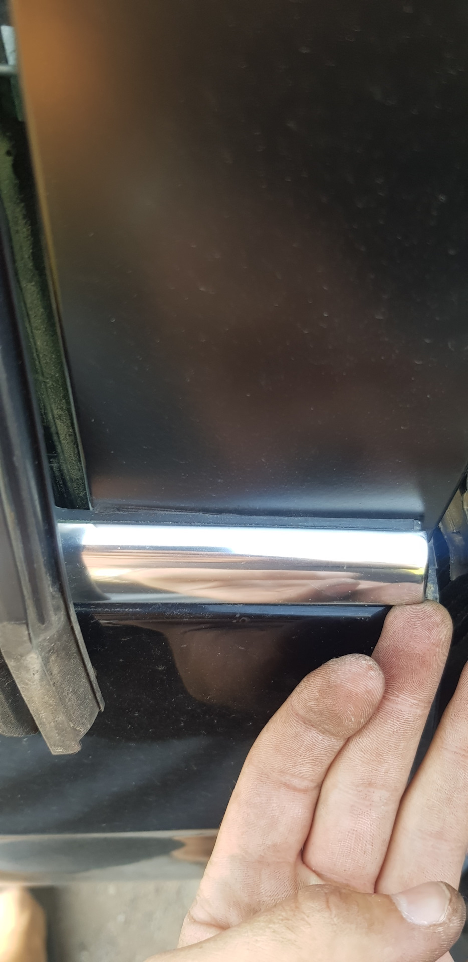

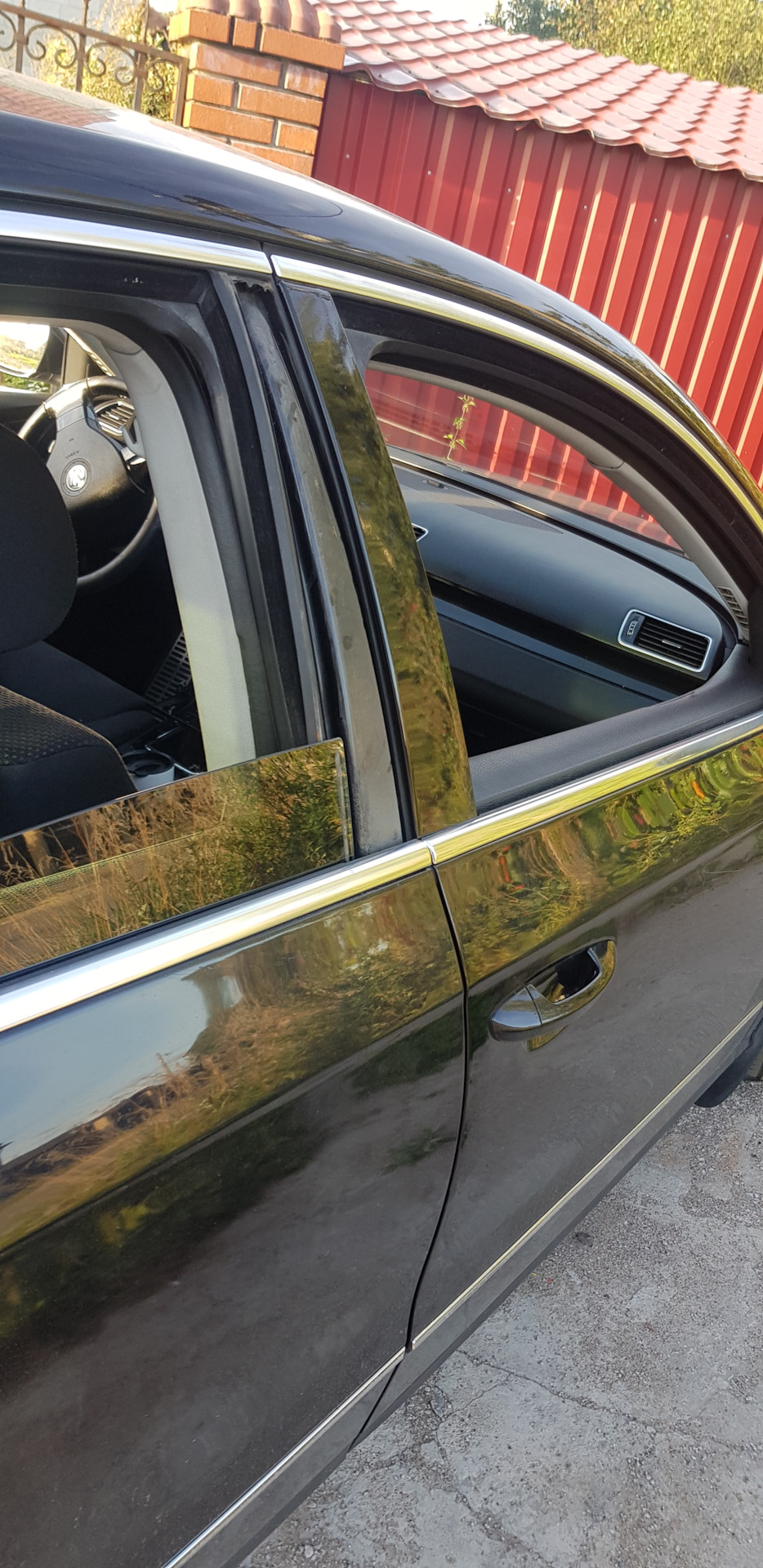

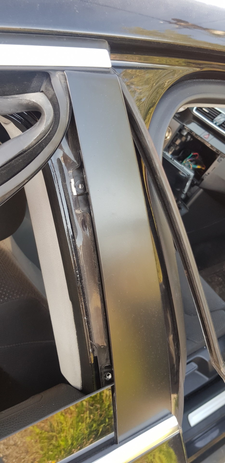

Задняя сторона.
Процедуры идентичные
1. Стекло вниз, уплотнитель снимаем.
2. 2 болта.
3. Хром отодвигаем.

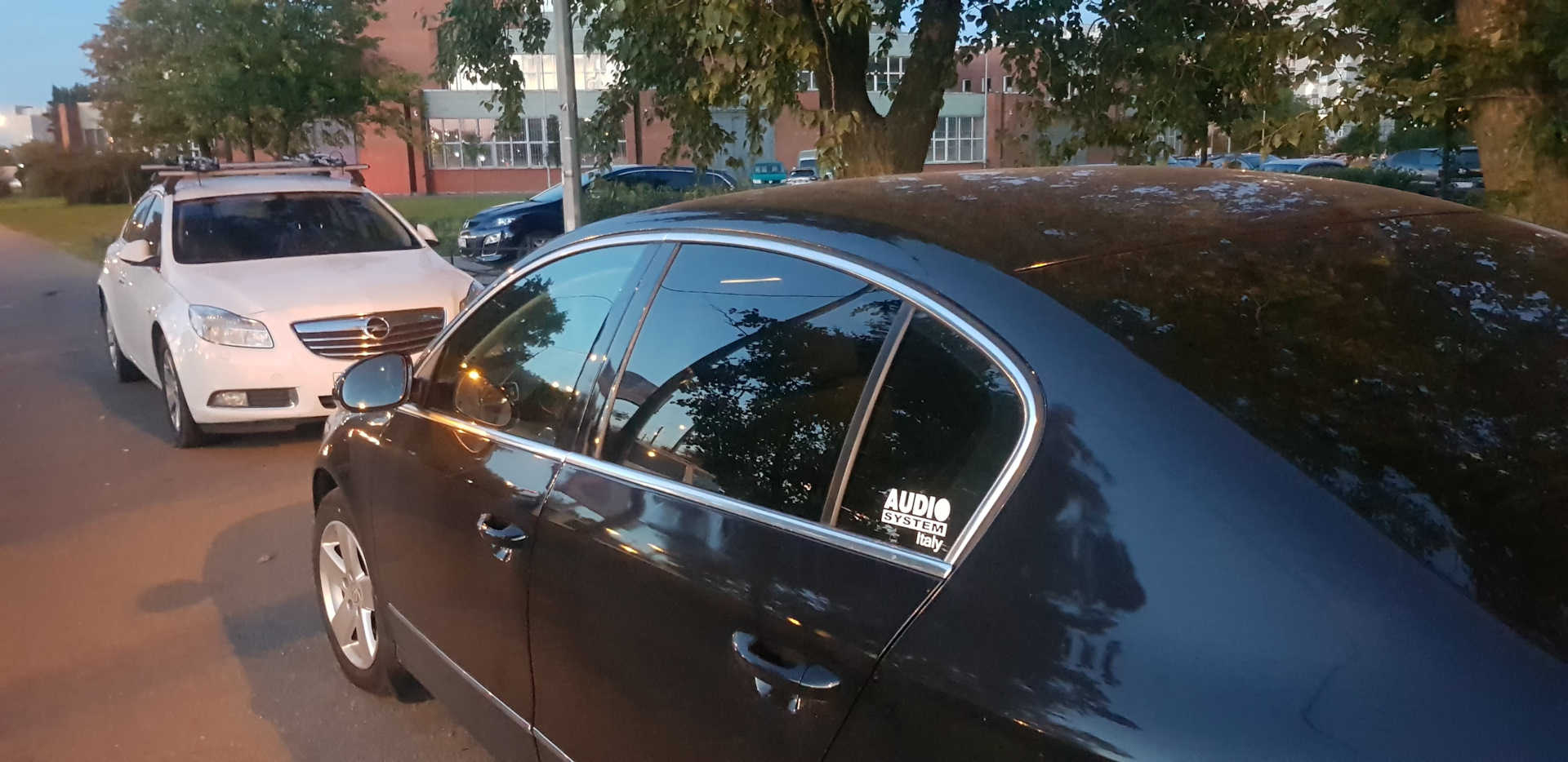

Вот такой финальный результат получается.
Ещё раз говорю- сам процесс немного сложен только в плане разбора, да и как можно потренироваться с поклейкой винила.
Если будете клеить не качественный винил, используйте праймер, для того, чтобы он не отклеивался на сложных участках. Фирму сами выбирайте.
Я всё, спасибо что дочитали.

А как полностью опустить стекло заднее? У меня не полностью опускается!
А оно полностью и опустится. Если неудобно снимать- надо снимать сначала внутреннюю обшивку двери, потом снимать стекло.
