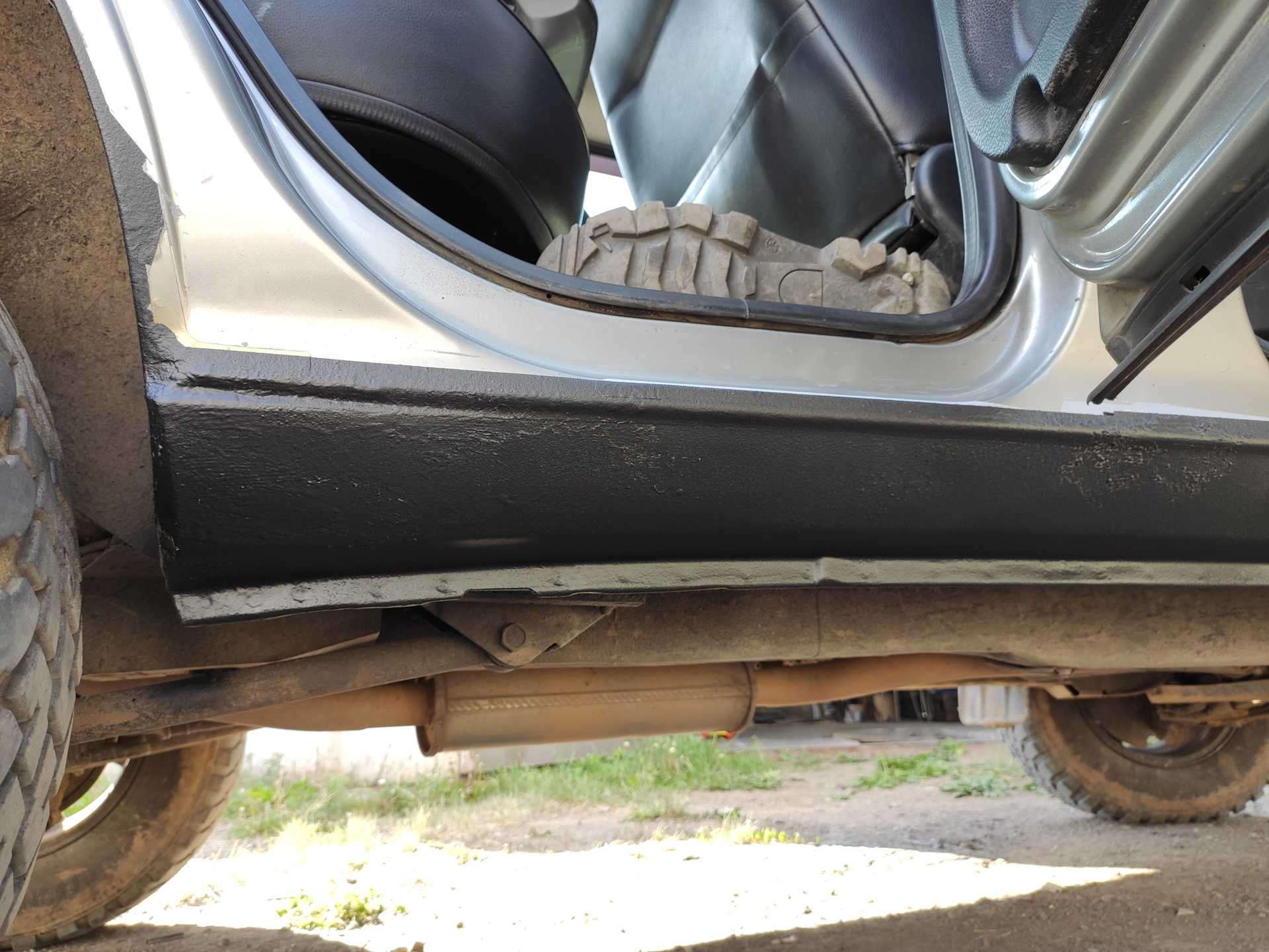

После грунтовки порогов было много комментариев о том, что необходимо поверх нанести краску.
Решил не откладывать, и, пока нет дождей, закрыть этот вопрос.
Но, так как сегодня воскресенье, то открыт был только один магазин с автоэмалями по пути в гараж.
Краски с моим цветом Аустер там в наличии не оказалось. Прикупил черный антигравий за 350р
Опять залепил всё остатками рулончика малярного скотча
И нанес первый слой антигравия
Сказать, что получилось хорошо, не могу. Получилось гамно. Сначала ложится кляксами, а потом, когда веду баллончик равномерно, то и ложится хорошо.
Нанес 3 слоя с перерывами в 15 мин.
Затем снял малярный скотч
Подождал почти 2 часа (по инструкции столько времени он высыхает).
И вот общие фото

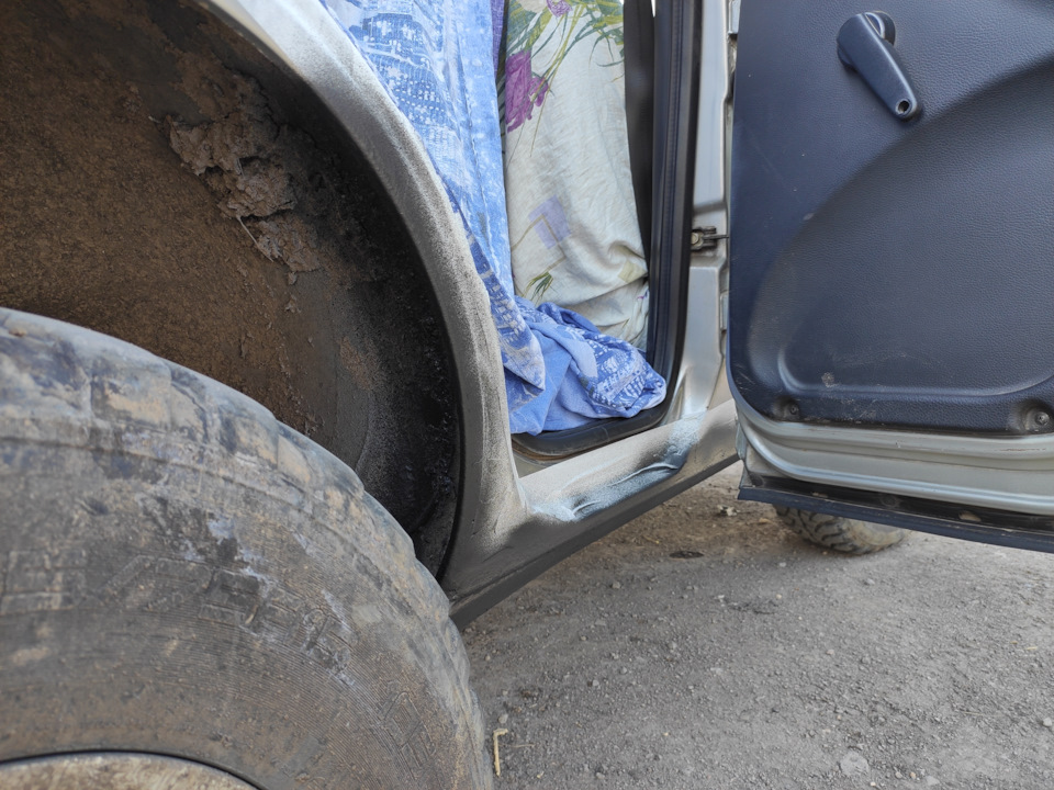

А вот левая сторона. С родным цветом порога. Один хрен, под грязью не будет видно потом)
Всем спасибо! Бобра и удачи)

Не думал брызговики поменять? Передние заводские с колёсами не заводскими — привет порогам)
Думать-то думал, но менять не буду! Неродные брызговики выглядят колхозно… Да и грязь на джипе должна быть толстым слоем!
Будем ждать "привета" от порогов)
Самый лучший вариант это краска Хаммерайт, проверено
Красил впервые… посмотрим как антигравий этот держаться будет…
Если облезет, выложу пост об этом!
У меня был шевик 2005 года, я ездил на нем 14 лет, потом продал, и чем я только не красил пороги, в итоге лучший результат дала краска Хаммерайт, она блокирует ржавчину, не пескоструится и держится очень хорошо
Спасибо за подробный отзыв! Попробую ей потом) Моей машине уже 13 лет, но вроде не цветет особо. У нас солью дороги не посыпают… красота)
А ржа у меня пошла только на правом пороге я думаю из-за того, что я его несколько лет назад замял немного снизу, возможно оттуда вода и стала сочиться под краску…
На левом пороге ведь всё чисто, не пузырится…
Ну, всяко лучше чем ржа.
После можно булет купить балон краски в цвет кузова и задуть…потом залачить
Да, кстати, можно попробовать! И следов не будет видно)
Да, надо однозначно)))глазу приятнее будет
