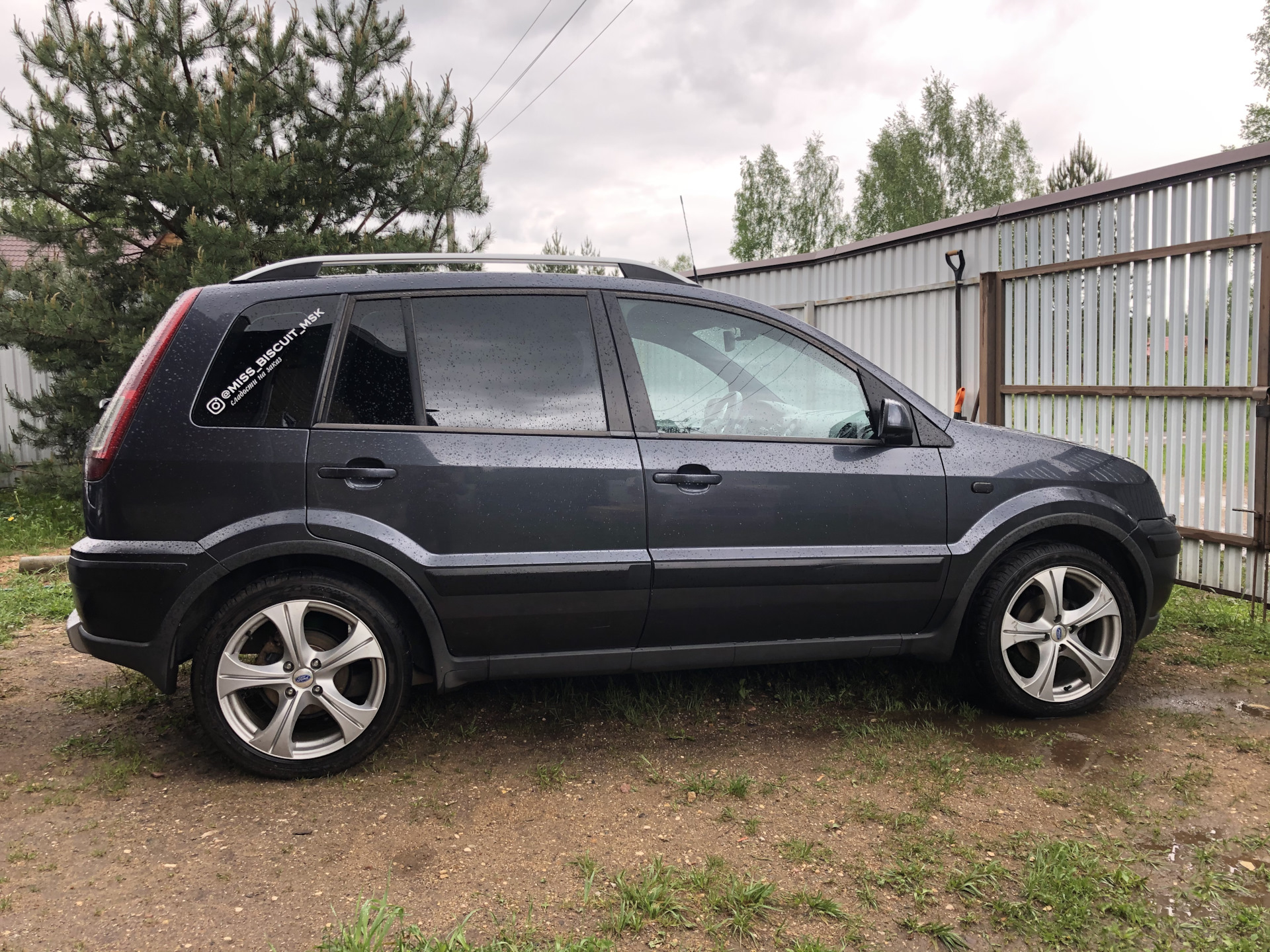

Всем привет. В свой день рождения значит, я решил заняться фью!

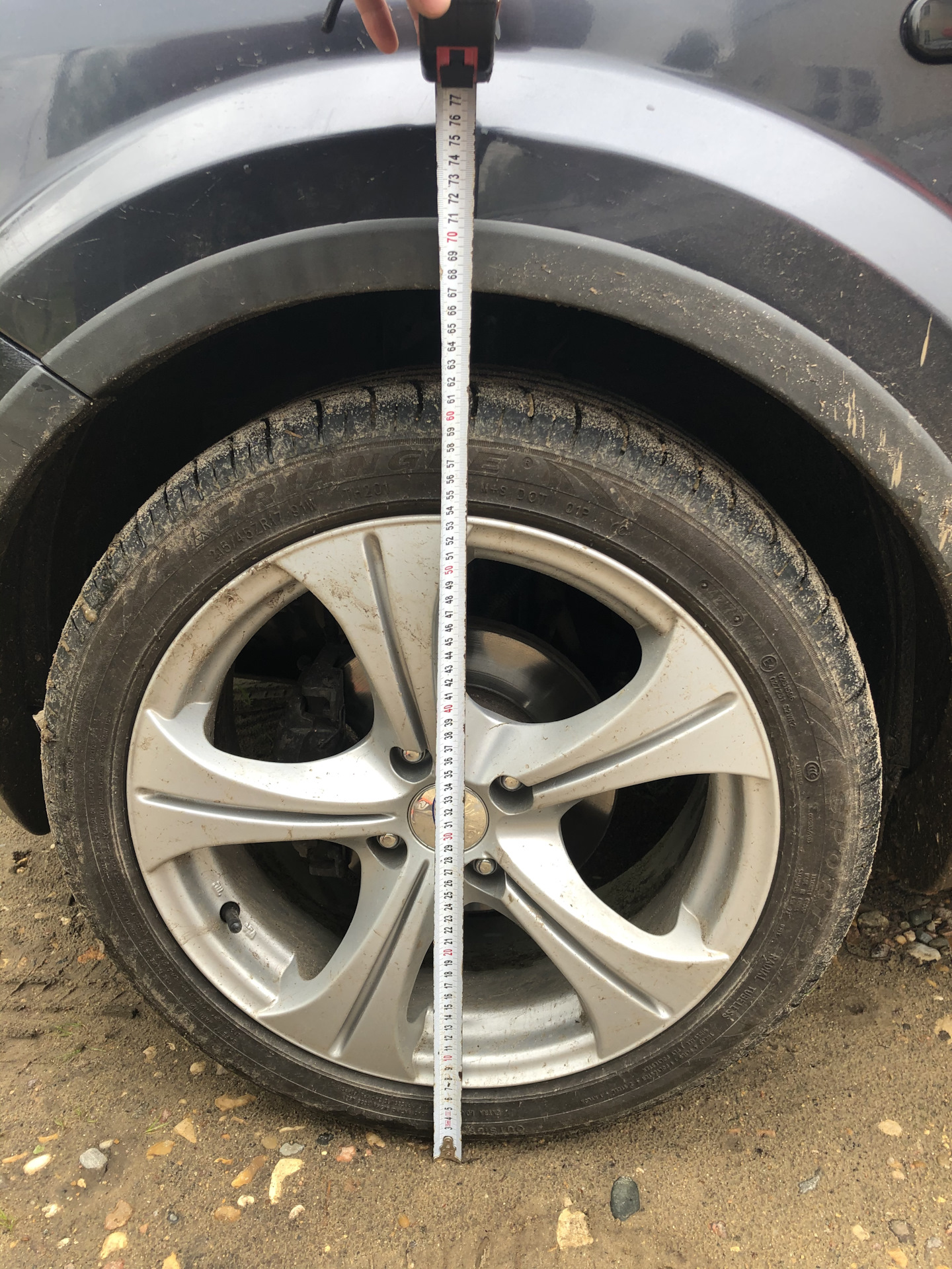

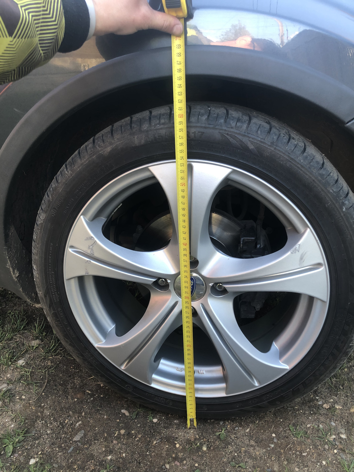

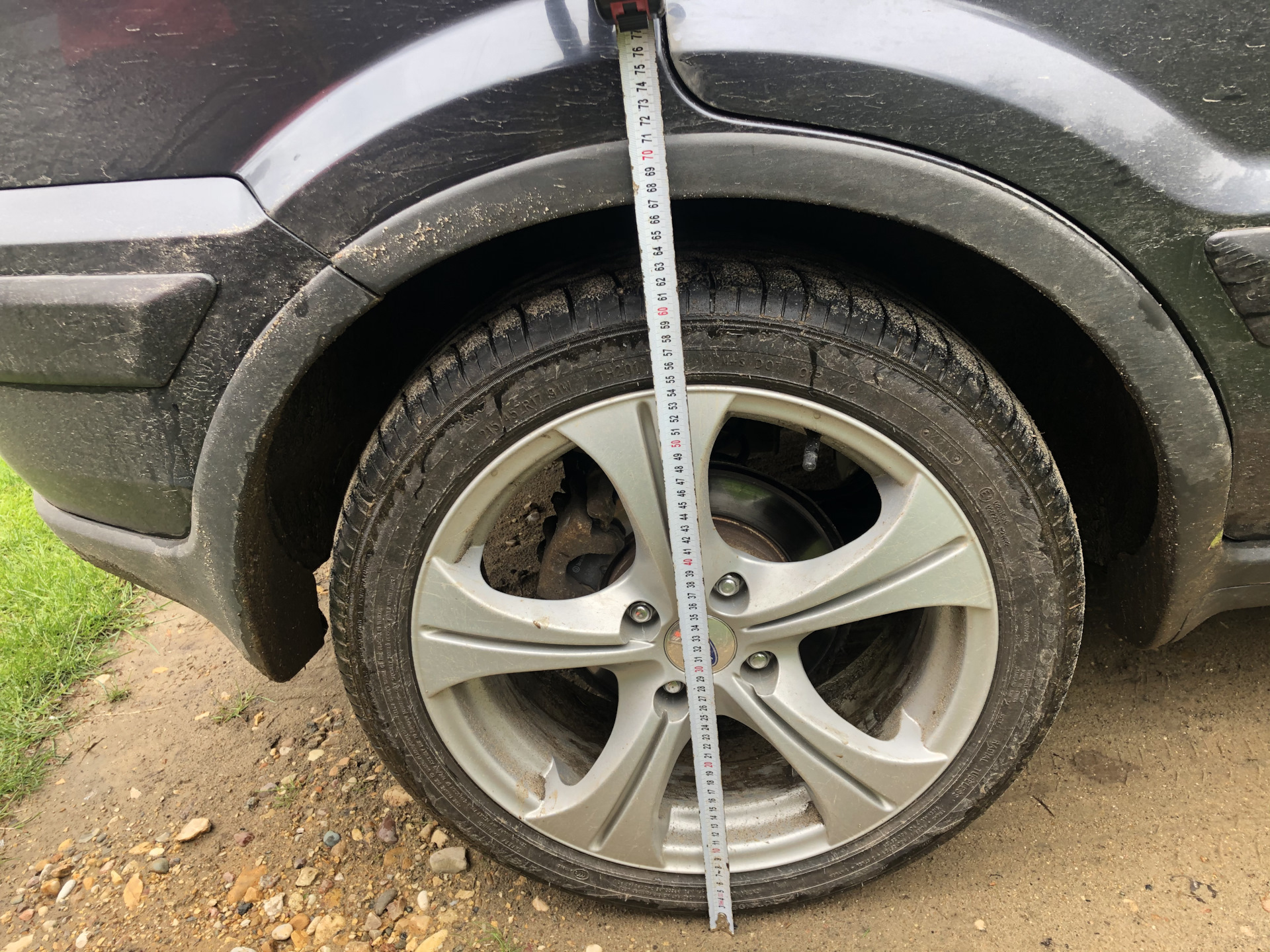

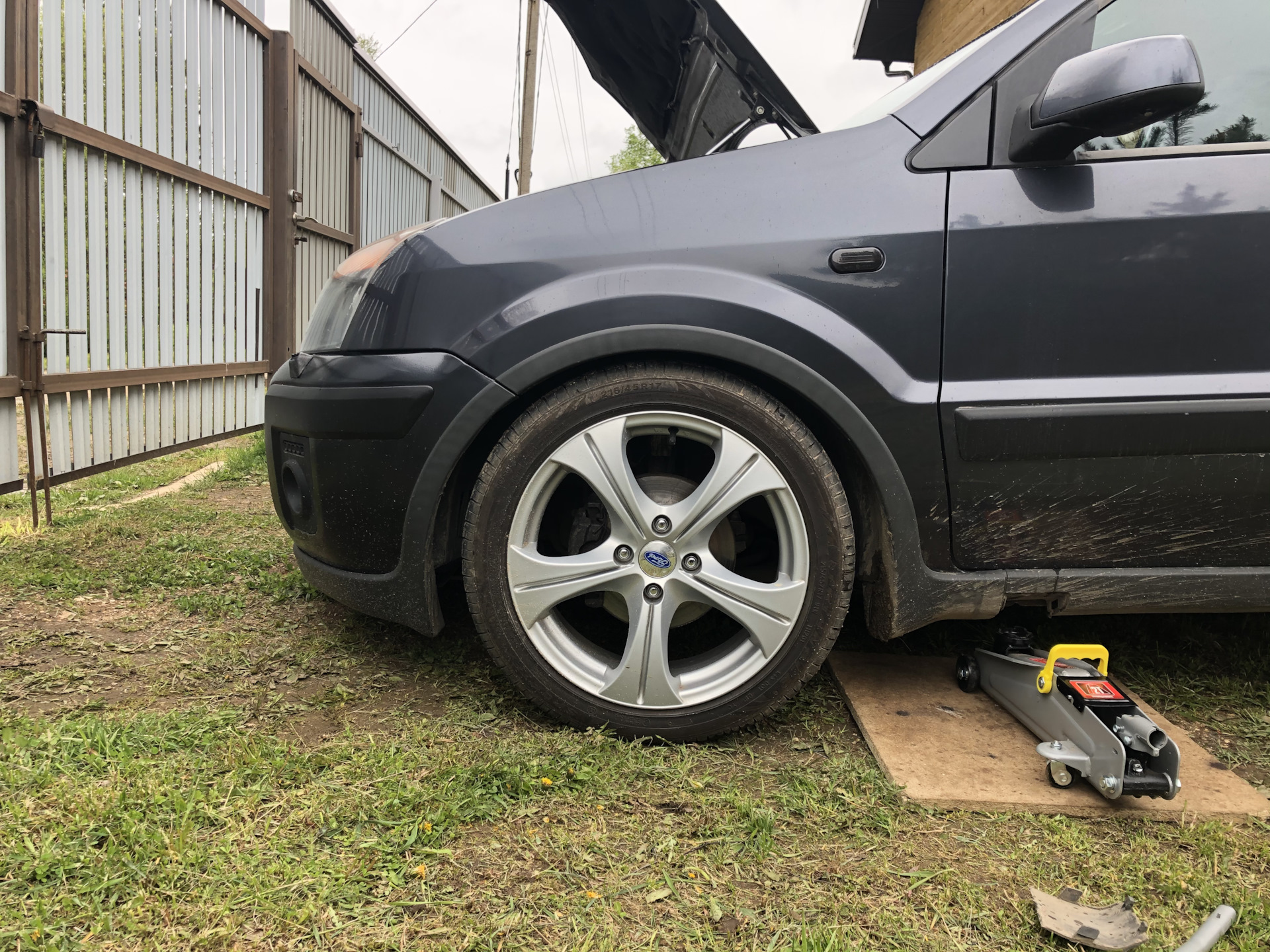

Все никак не мог сделать подвеску. Фью совсем просел, при загрузке багажника уже цеплял арки на кочках и при моем весе 62кг, если я сажусь на заднее сиденье, он проседал на 1.5см. В на поворотах, даже на 45 профиле его заваливало. Сток размеры были приблизительно 560-565мм.

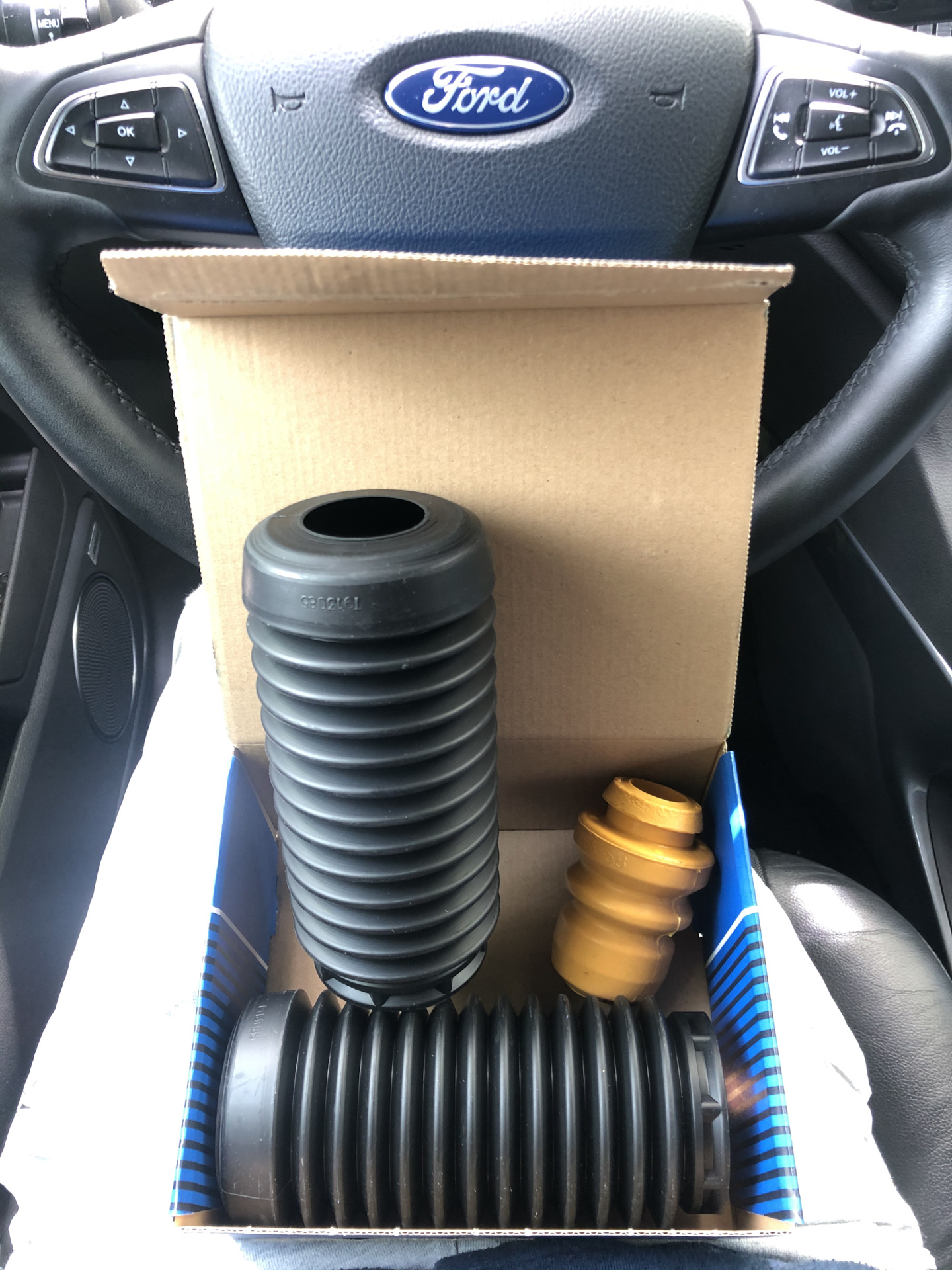

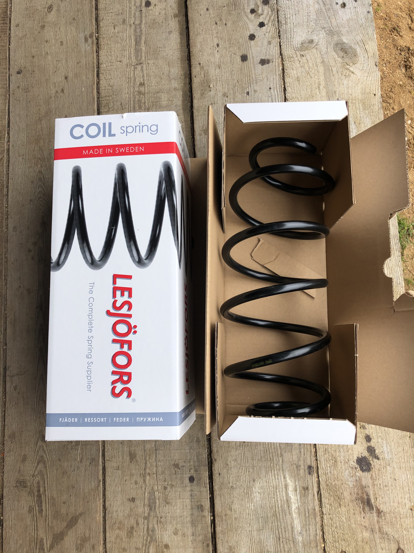

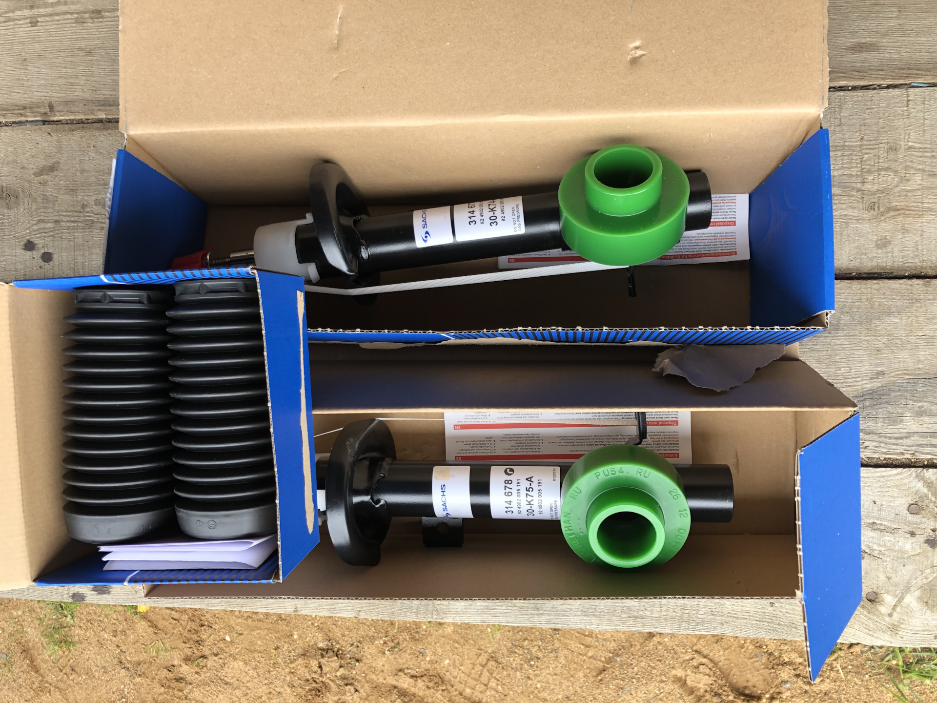

Было принято решение заменить полностью стойки ( 314677 и 314678 Sachs ), пружины от дизеля (4027607), отбойники и пыльники Sachs (900144) .

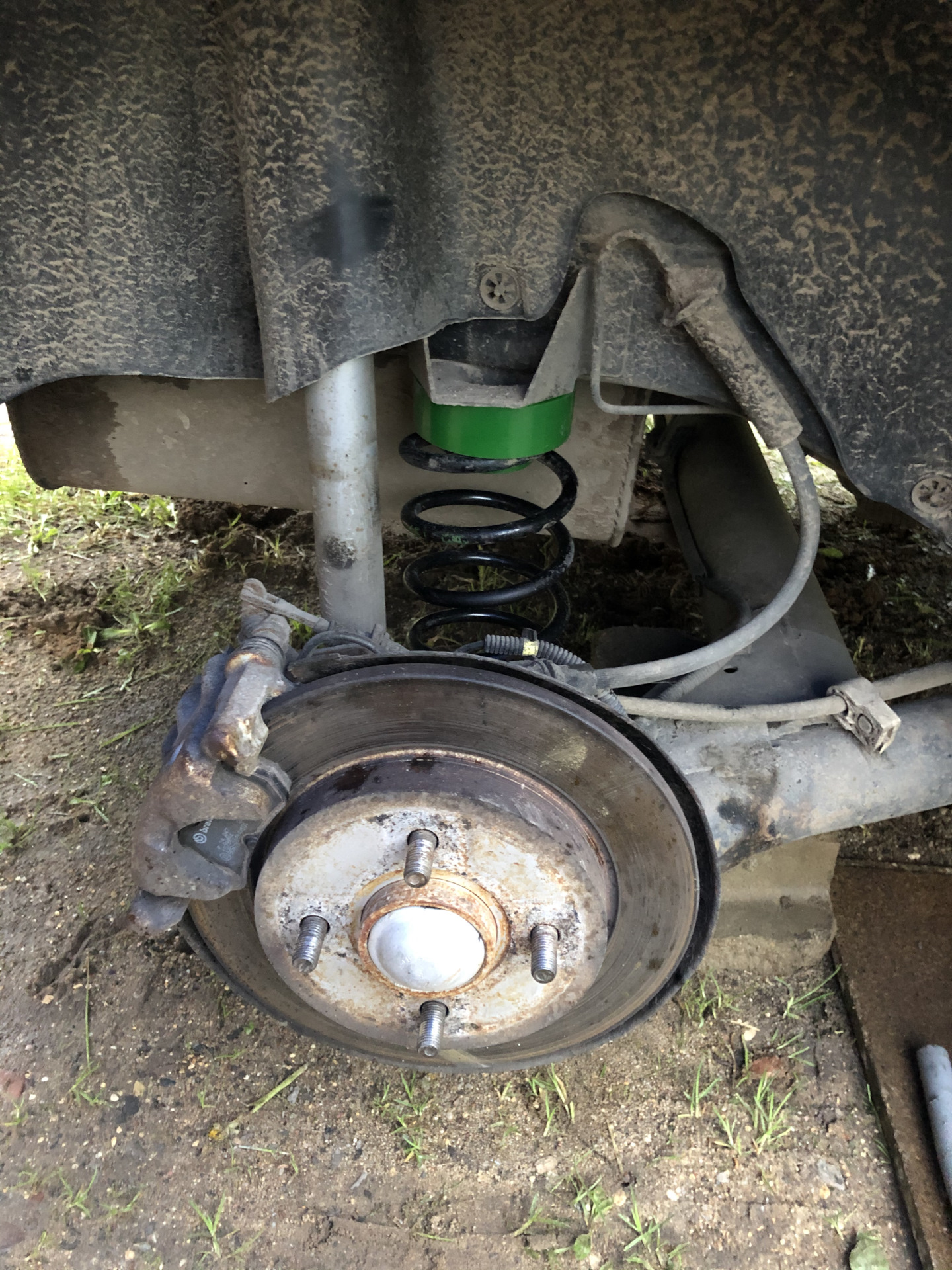

Что бы выровнять зад, решил пока поставить проставки полиуретан 30мм (26120013).

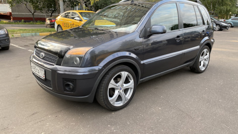

Кстати вот так выглядит фью без стоек и аммортов на домкрате)) занижение))

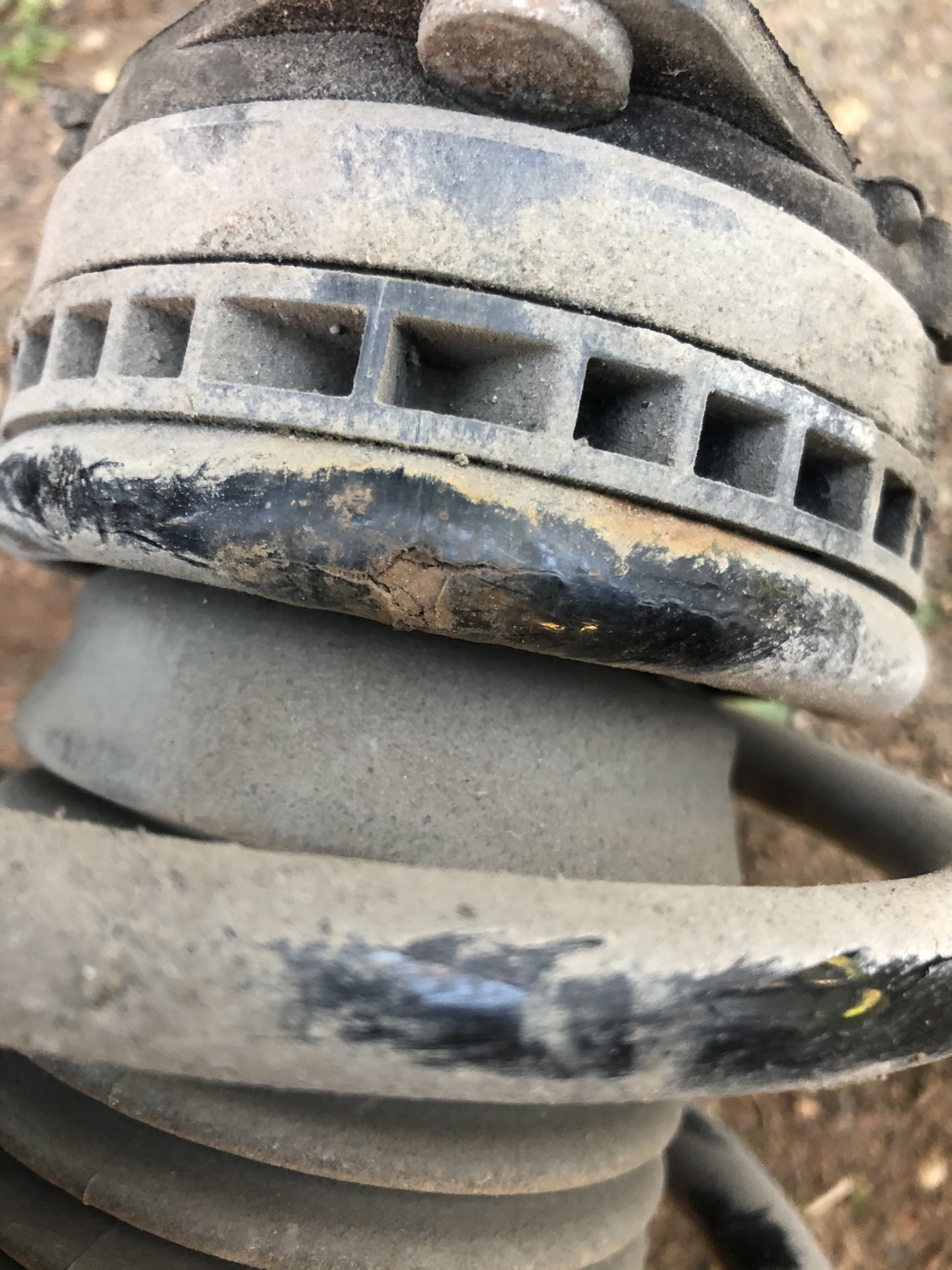

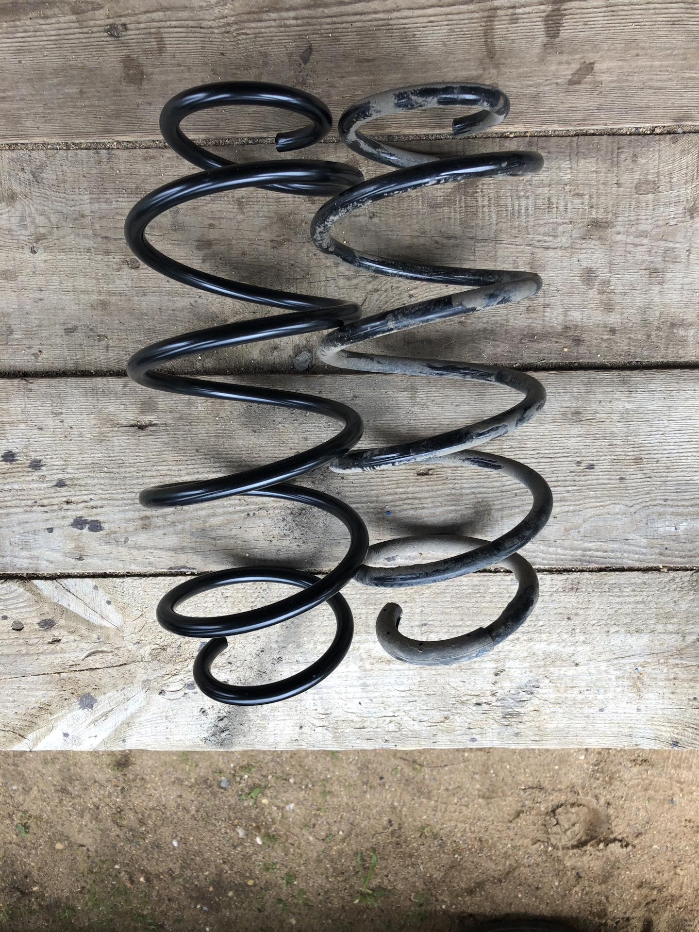

Штатные пружины видимо уже подошли к концу. Как раз пробег 100к и обычно на этом моменте они лопаются.

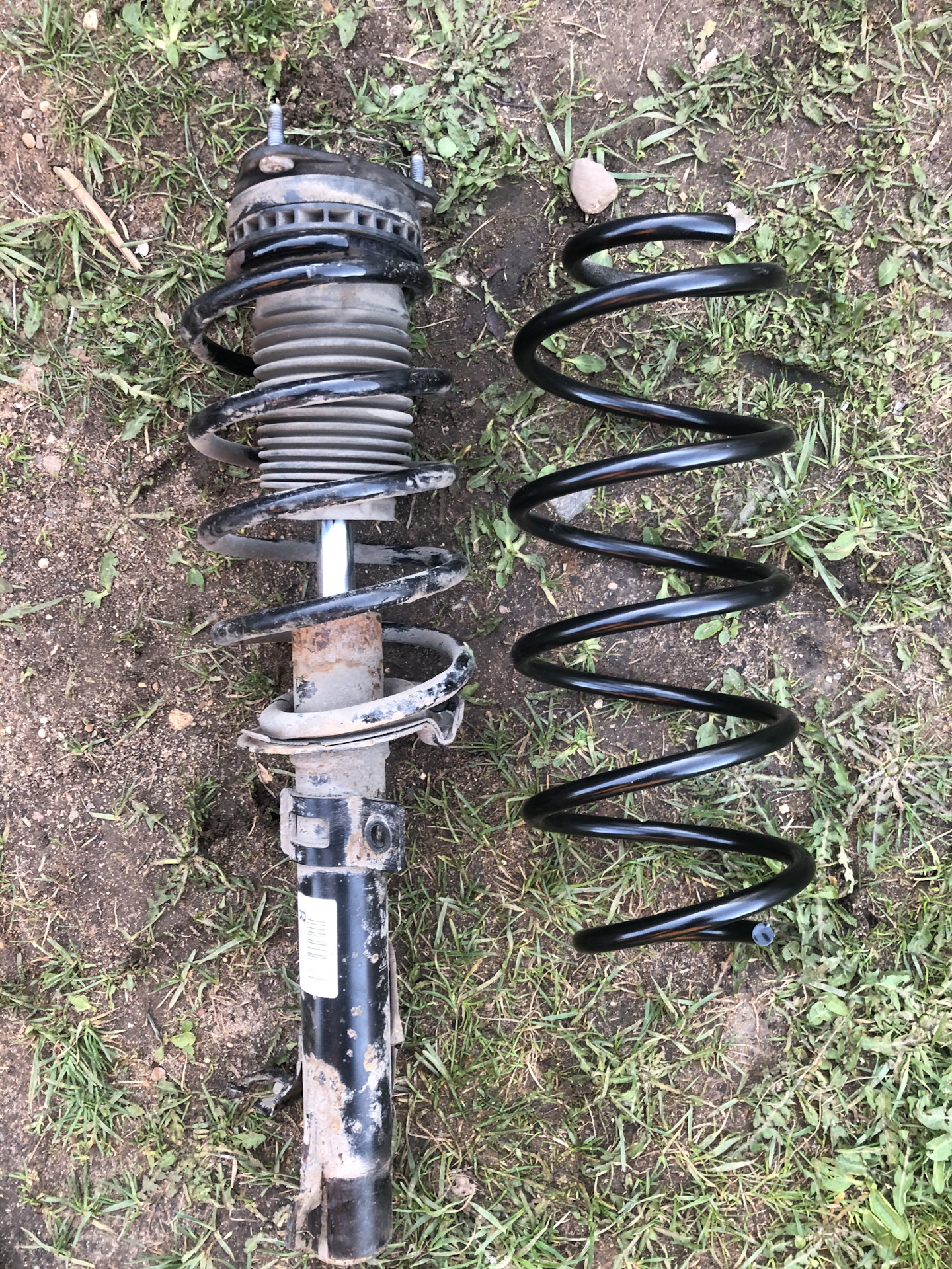

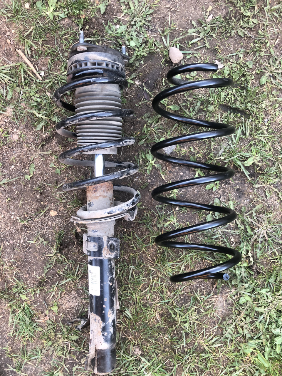

Сравнение старой и новой от дизеля:

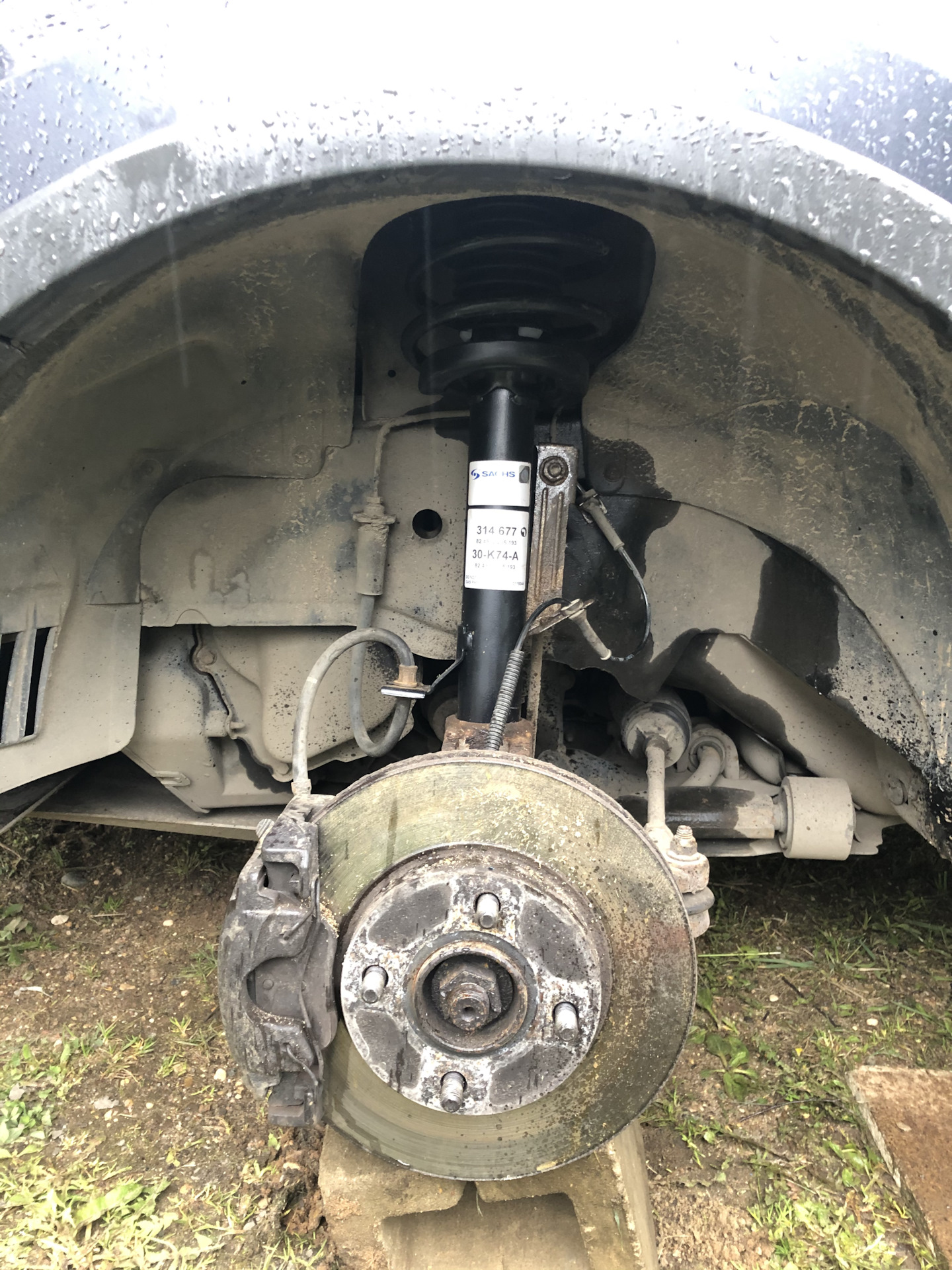

Стойки установлены

И поэтому было принято решение поставить проставки 30мм

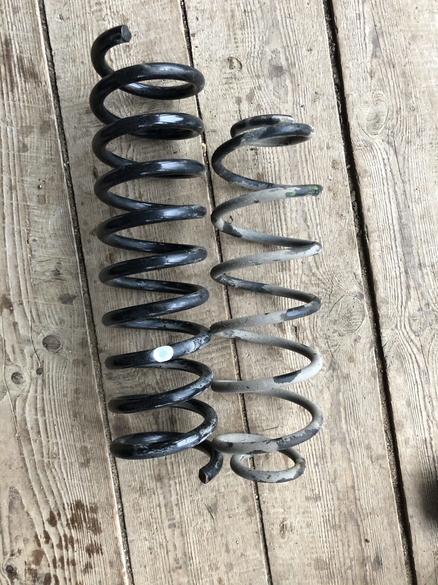

Кстати сравнение задних пружин от куги моей и фью)))

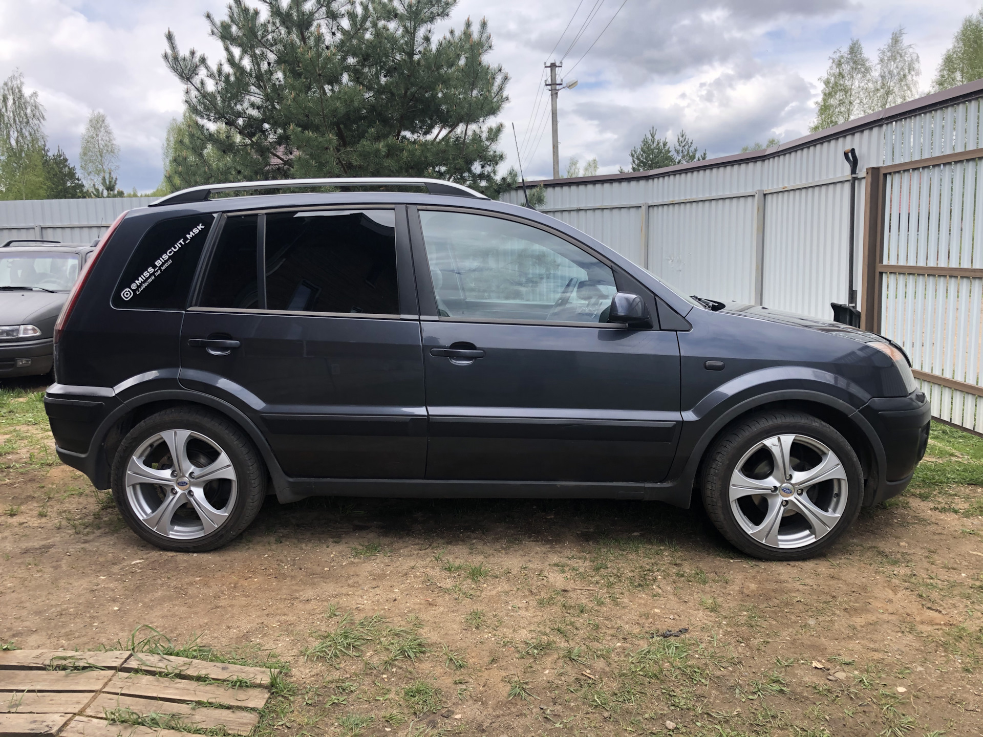

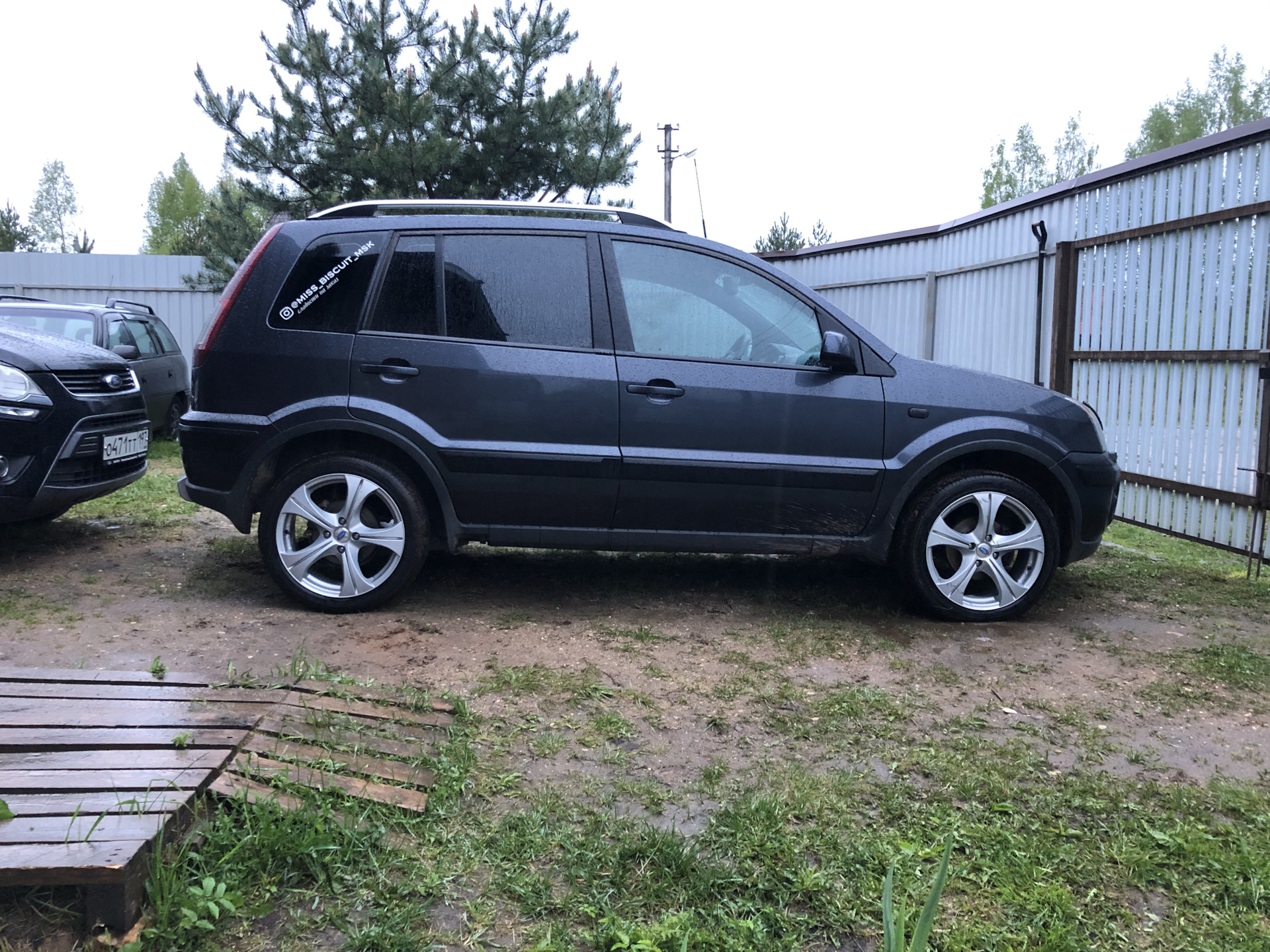

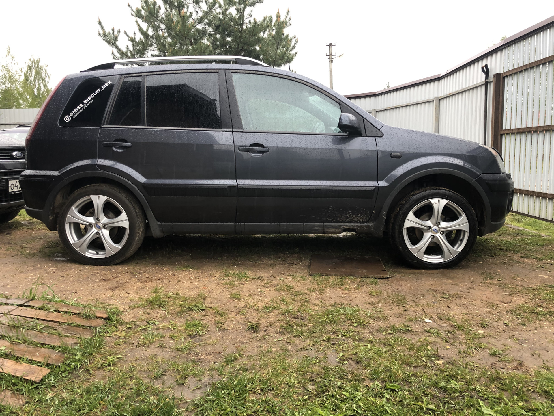

После установки получилось следующее :
ИДЕАЛЬНО!
Естественно поехал сразу же кататься))) по ощущениям сразу заметно стало, что садишься выше, обзор лучше, рулёжка просто класс, машину в повороте не ведёт, очень уверенно стоит на дороге!

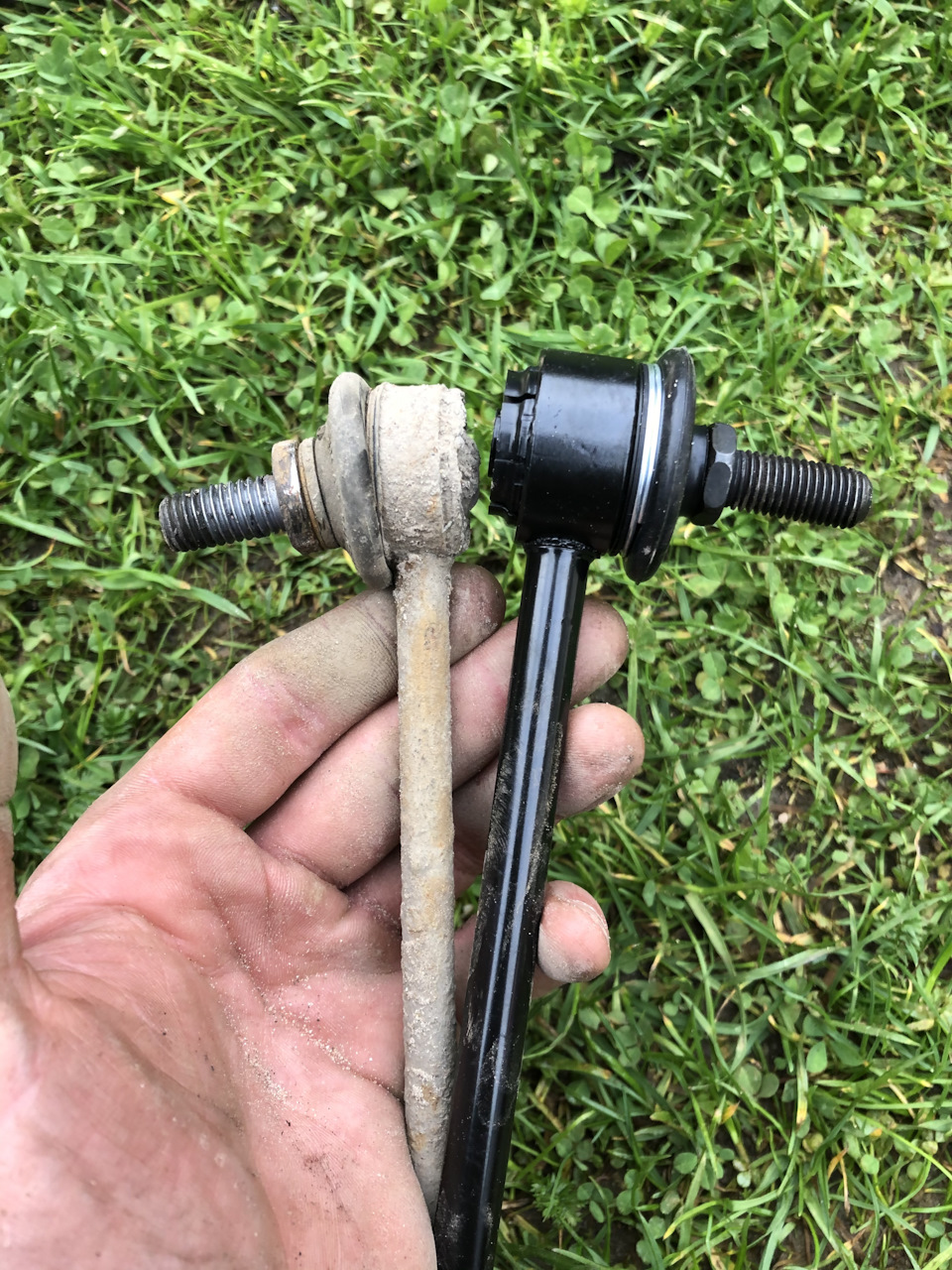

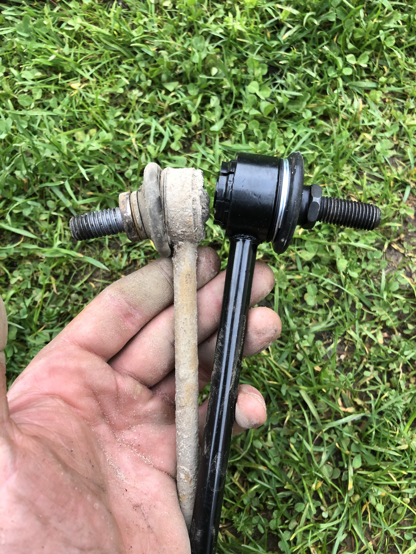

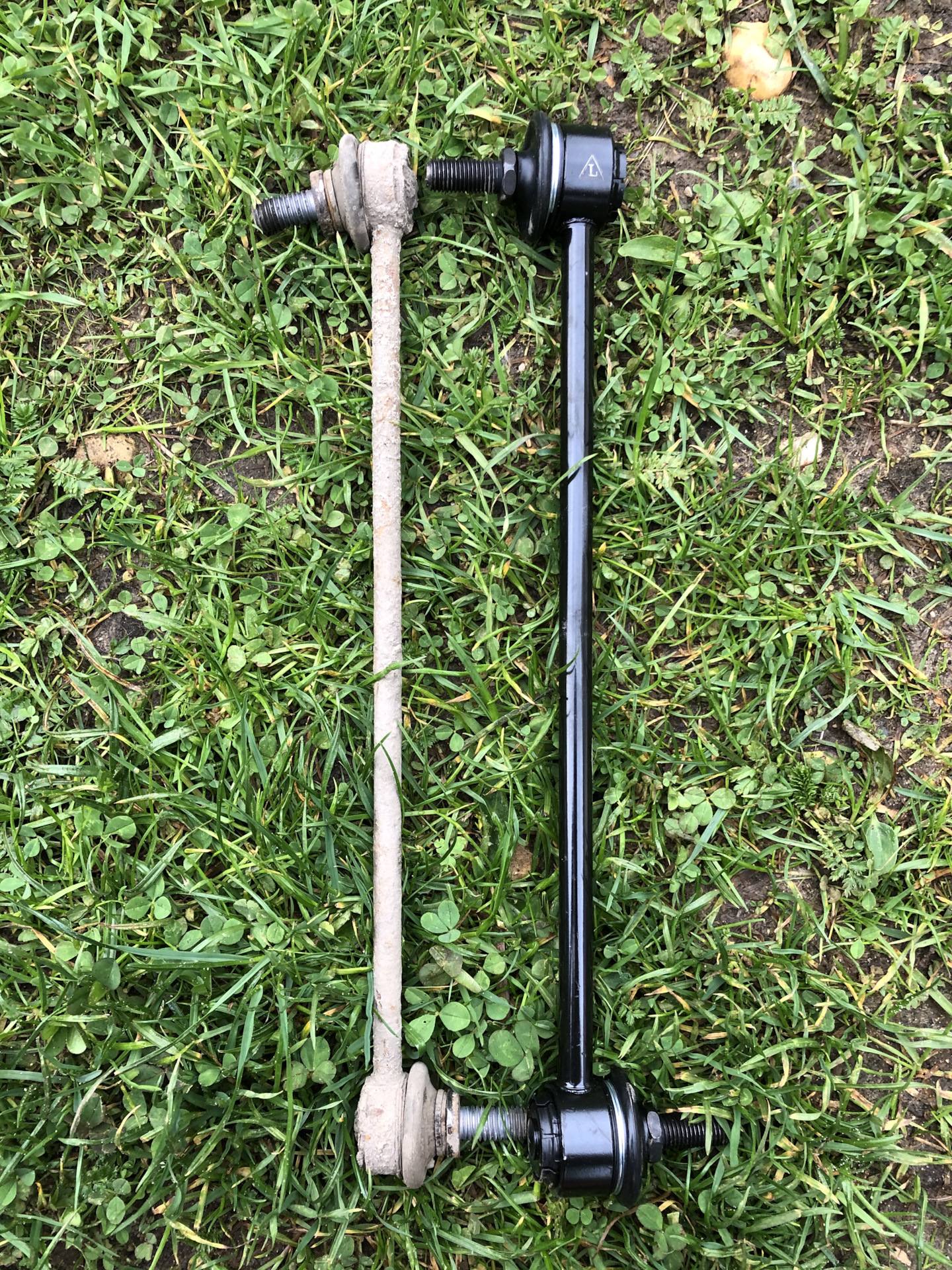

Но на кочках стало заметно стучать. Думал что то не затянул, но проверят и все было намертво затянуто.
В итоге решил заменить стойки стаба на усиленные от Rav 4. (3449701)
По длине они абсолютно одинаковые, только толще и шарниры больше.
Все встаёт, как родное.
Далее надо покататься немного, подождать пока пружины примут истинное положение и сгонять на сход-развал. В будущем планирую ставить пружины obk, к счастью задние меняются вообще easy 😇
Кстати спустя неделю Пружины немного просели и стали выглядеть лучше.

Спереди пружины от дизеля. Они выше бензиновых и так

Блин. Он и низкий классно выглядит (фото на домкрате) и на новой подвеске отпад))
