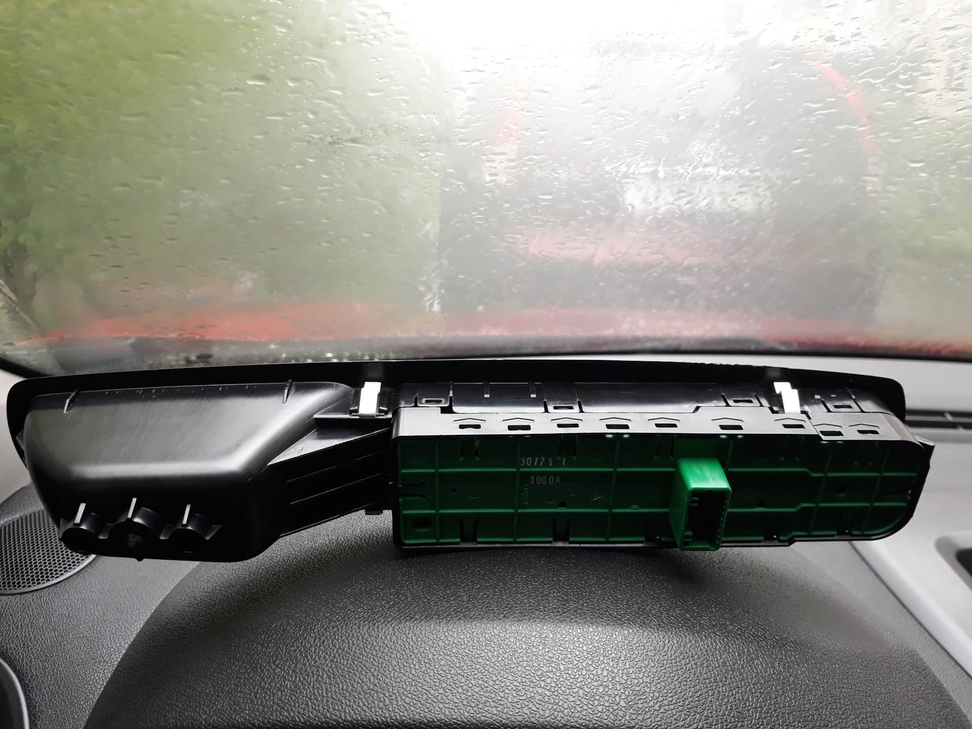

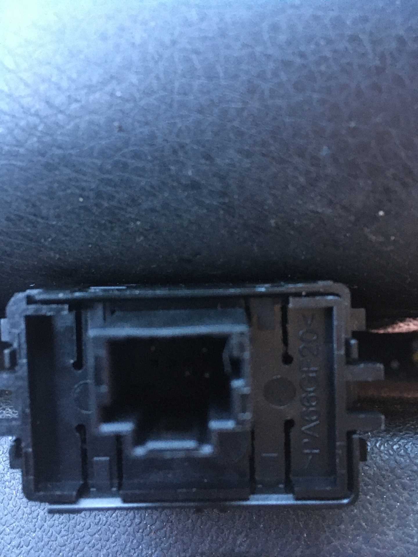

Дело было так…заметил как то вечером что на водительском блоке управления стеклоподъемниками на клавише правой двери иконка подсвечивается тусклее соседних клавиш…и понятное дело подумал, что в этой кнопке стоит "уставшая" лампа подсветки…
Решил разобраться в этой ситуации и снял блок для разборки.
Извлечь блок из дверной накладки не составило никакого труда.
А вот для его дальнейшей разборки пришлось прибегнуть к подручным инструментам)))

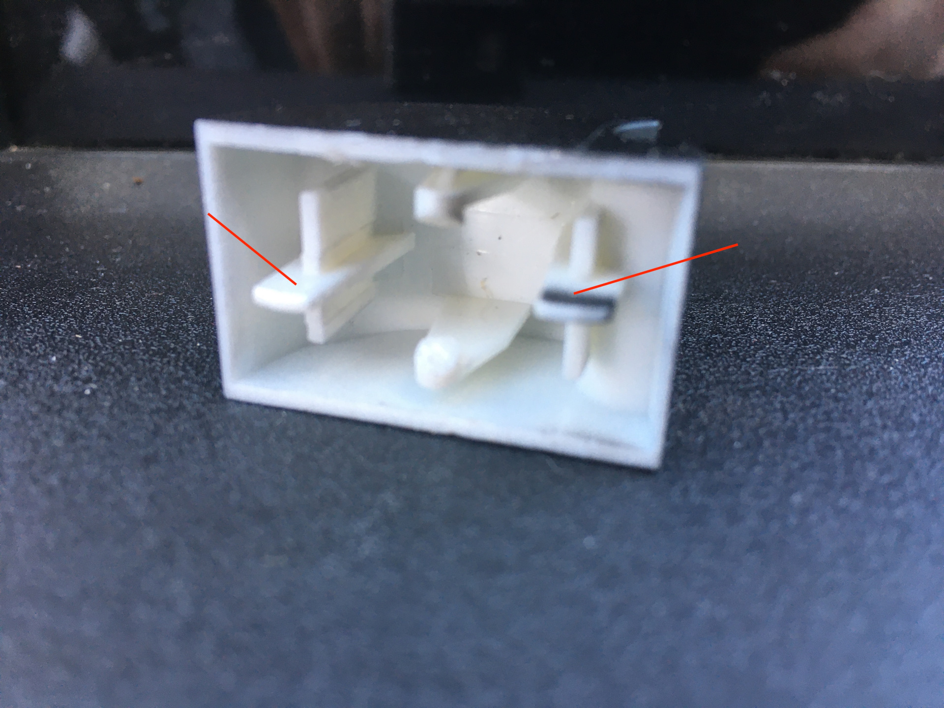

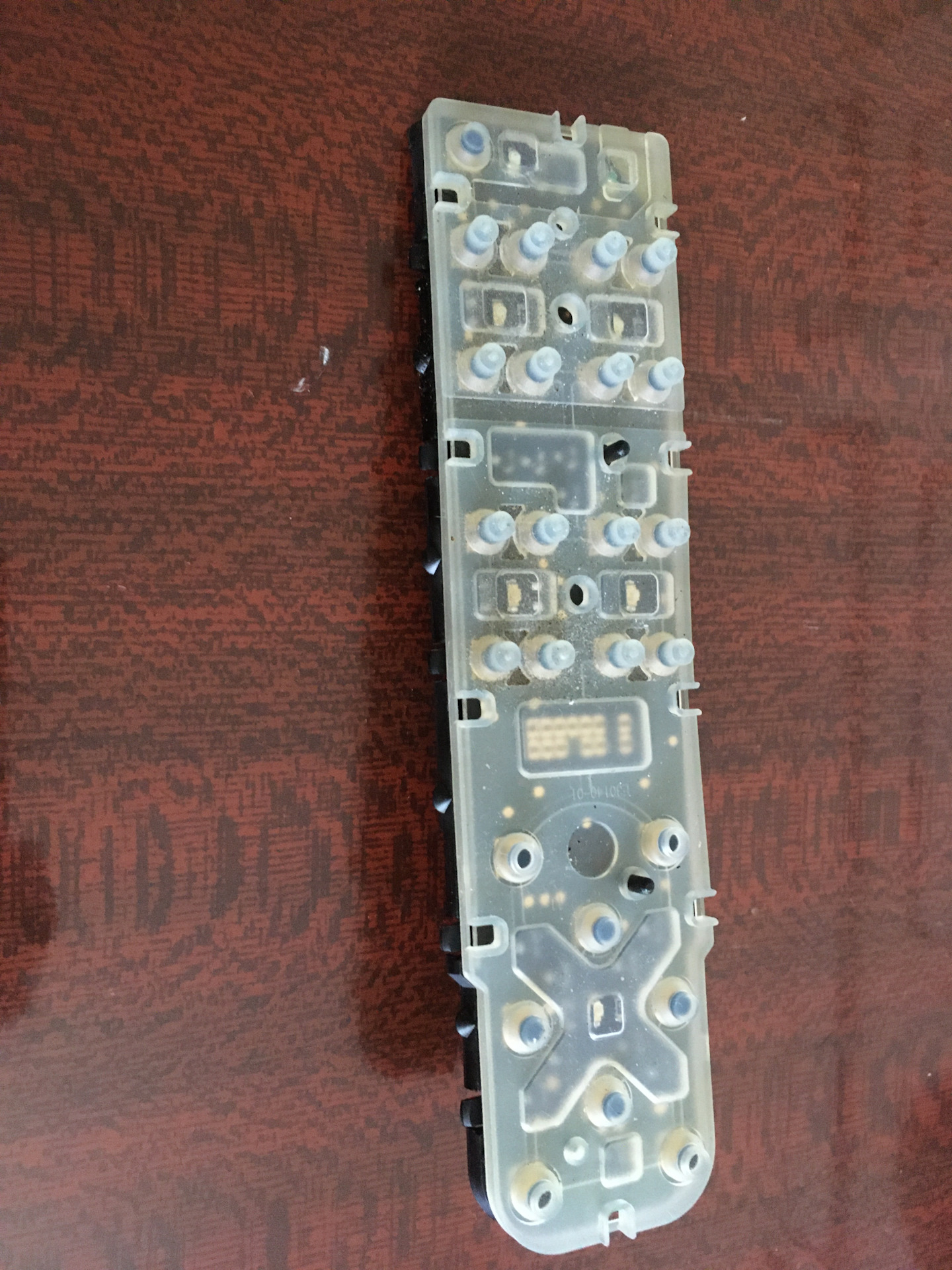

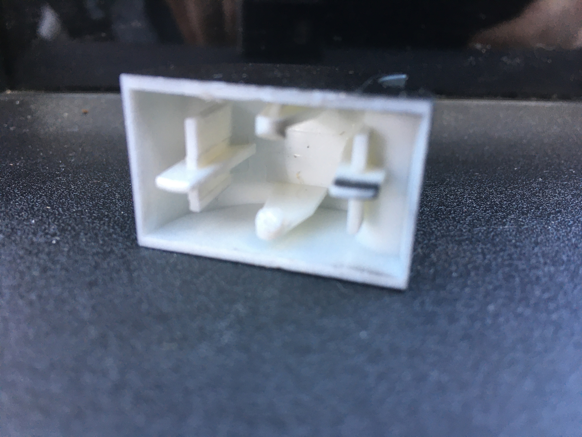

Разобрав блок оказалось, что виновата в тусклом свечении кнопки далеко не почерневшая и уставшая от времени лампочка подсветки…подсветка там вообще как оказалось диодная…

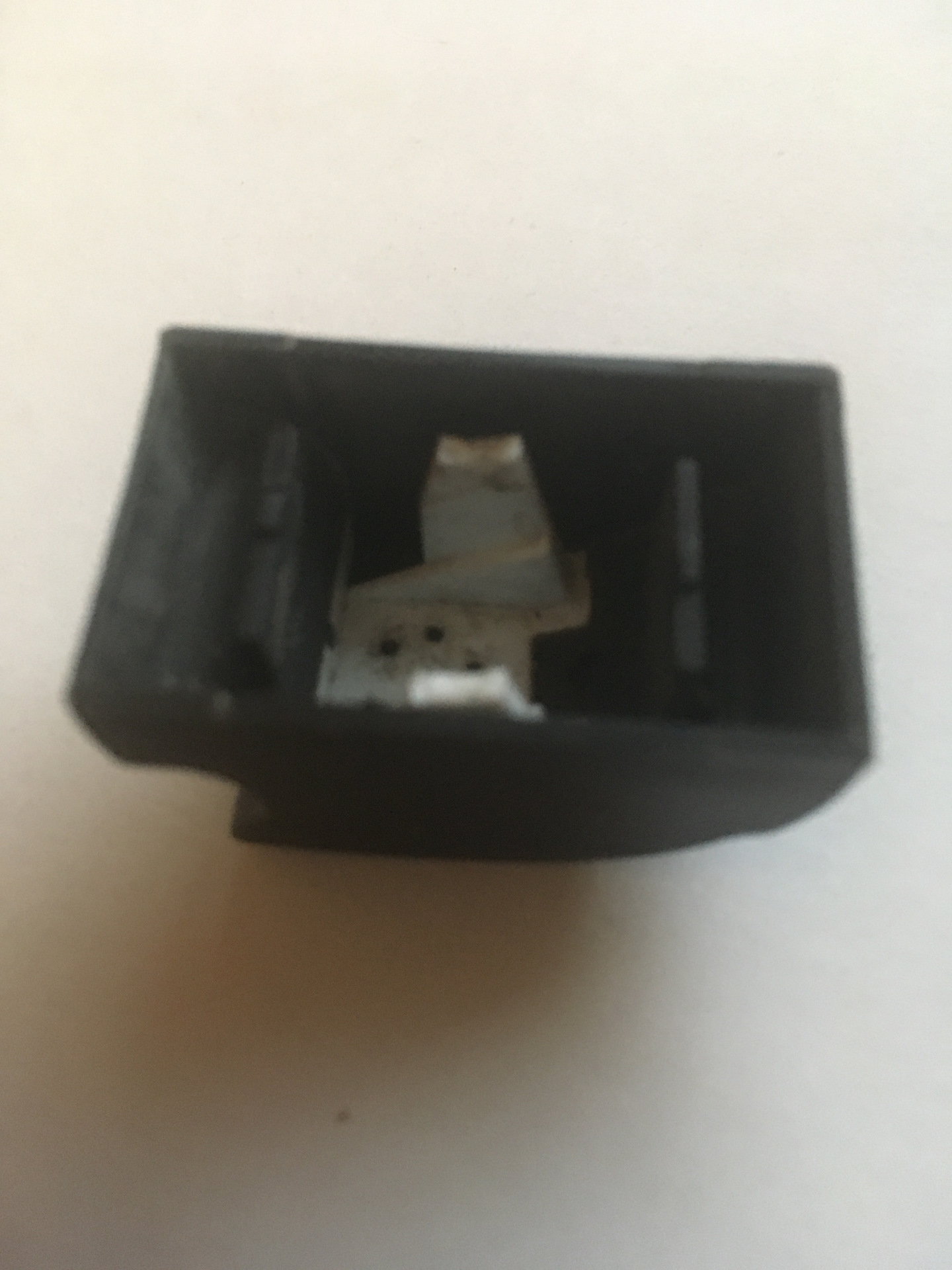

Виной всему было сломанное ушко этой самой правой клавиши…оно отвалилось и обломок частично перекрыл поступление света на иконку…
Кстати данная неисправность никак себя не проявляла…кнопку не перекашивало, она не заедала, отлично срабатывала в оба положения…если бы не разобрал блок в целях ревизии подсветки, так я бы даже и не знал, что там что то сломано…

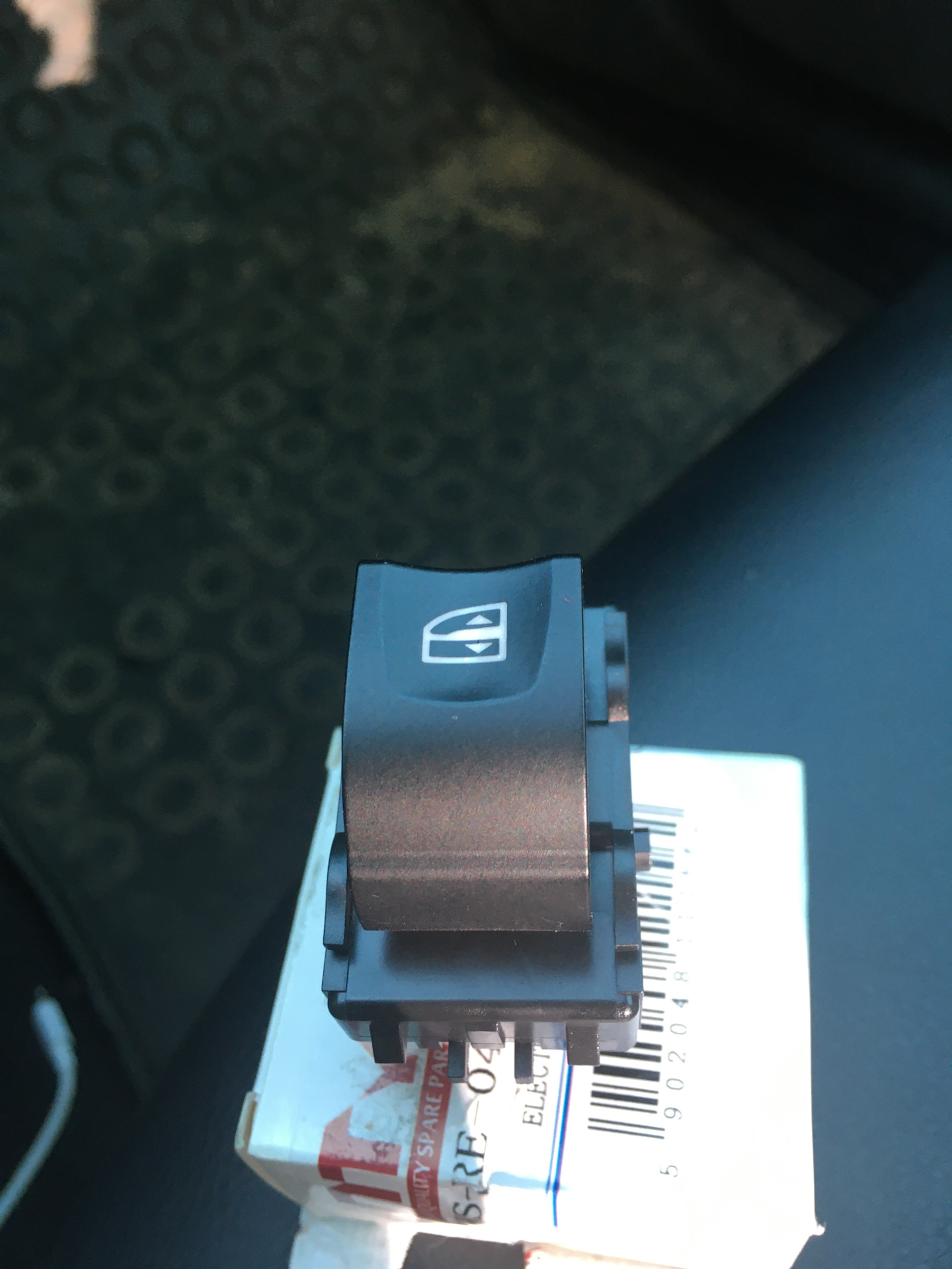

Недолго подумав я решил переставить кнопку с пассажирской двери в этот блок, т.к. они идентичные. А в пассажирскую дверь заказать с разборки, ведь одиночная кнопка явно обойдется по цене дешевле нежели брать целый водительский блок всборе…да и не клеить же её в конце концов…кстати эти кнопки можно заказывать и от задних стеклоподъёмников-они все взаимозаменяемы.

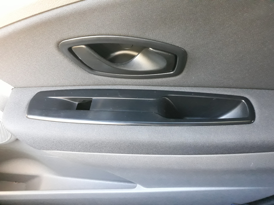

Далее водительский блок я весь почистил, собрал и установил на своё законное место.
А по приходу заказанной с разборки клавиши на правую дверь установил и собрал и её. Заказывал клавишу с Питера с известной разборки ЕвроАвто. Ценник вышел кстати вообще гуманный-190 рублей. Подобрал лучший вариант по состоянию и даже получилось урвать с клеймом моего года выпуска.
Вот такой получился недорогой и нужный ремонт.

Сломанная клавиша
Фото есть, но кто полезет делать, поймет
Было бы приятней видеть сразу наглядно. Я не за сам процесс даже где что подрезать, а чисто увидеть визуально…саму кнопку, с лицевой стороны.

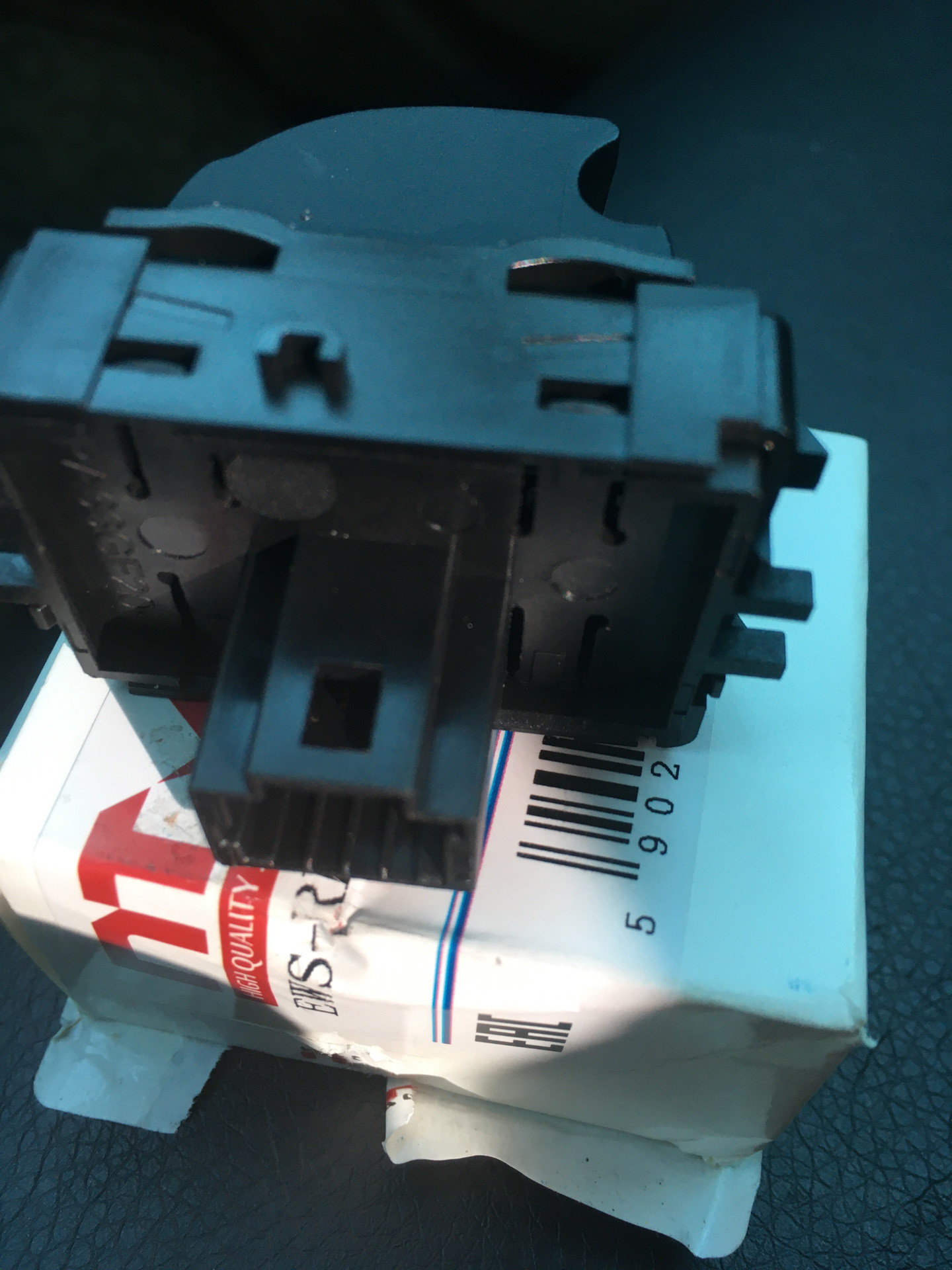

Спасибо хороший обзор . Купил в автодоке кнопку EWS-RE-041, раскурочил её, достал клавишу, обкусил у нее лишние усики, что на фото и получилась клавиша не хуже оригинальной .
