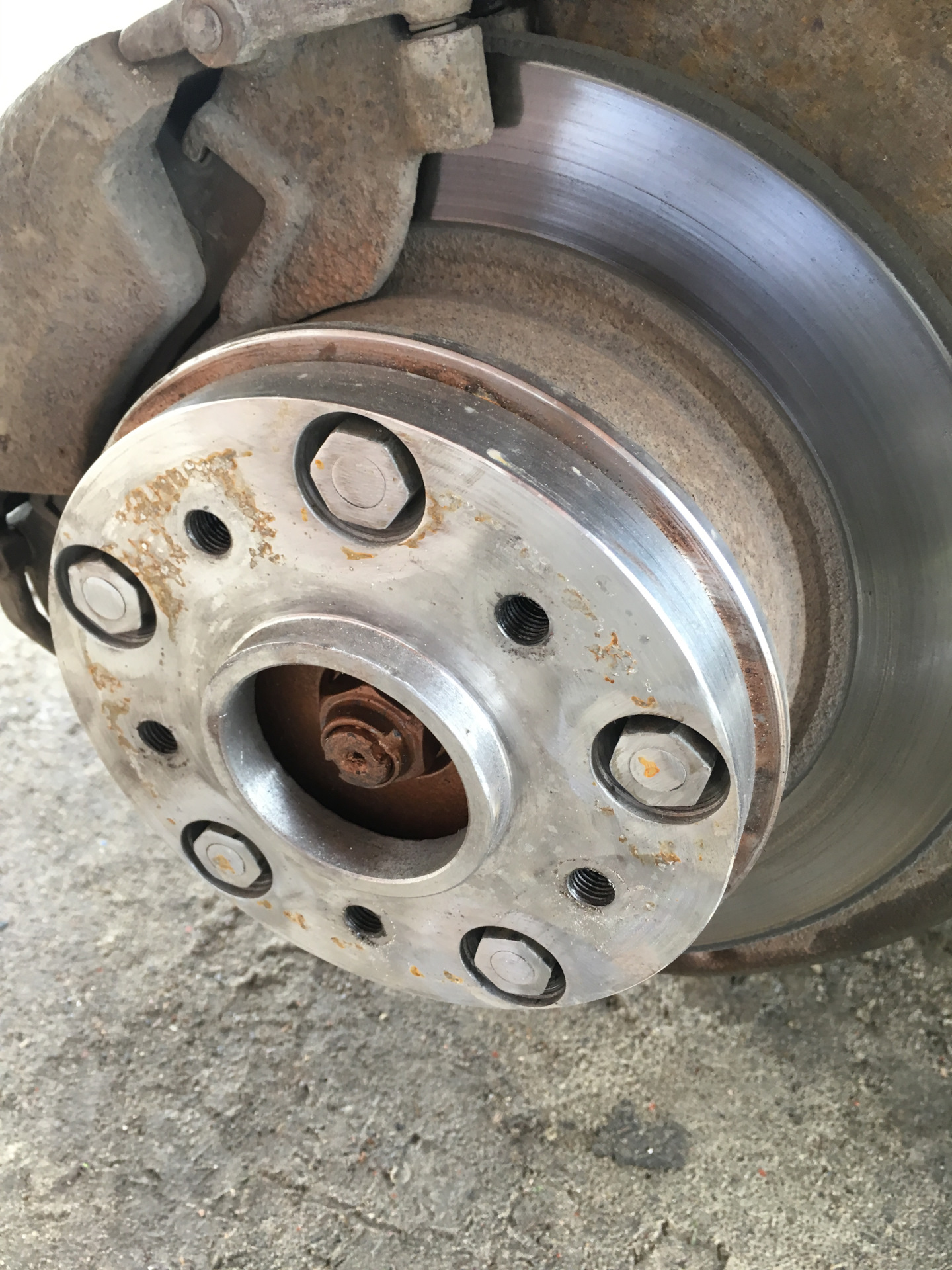

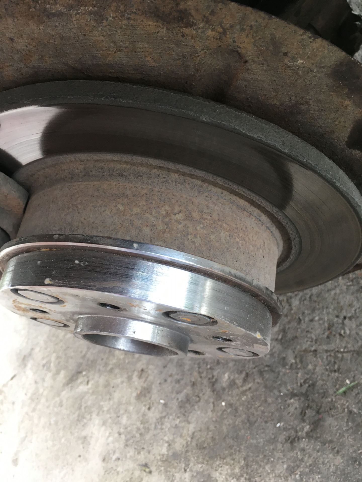

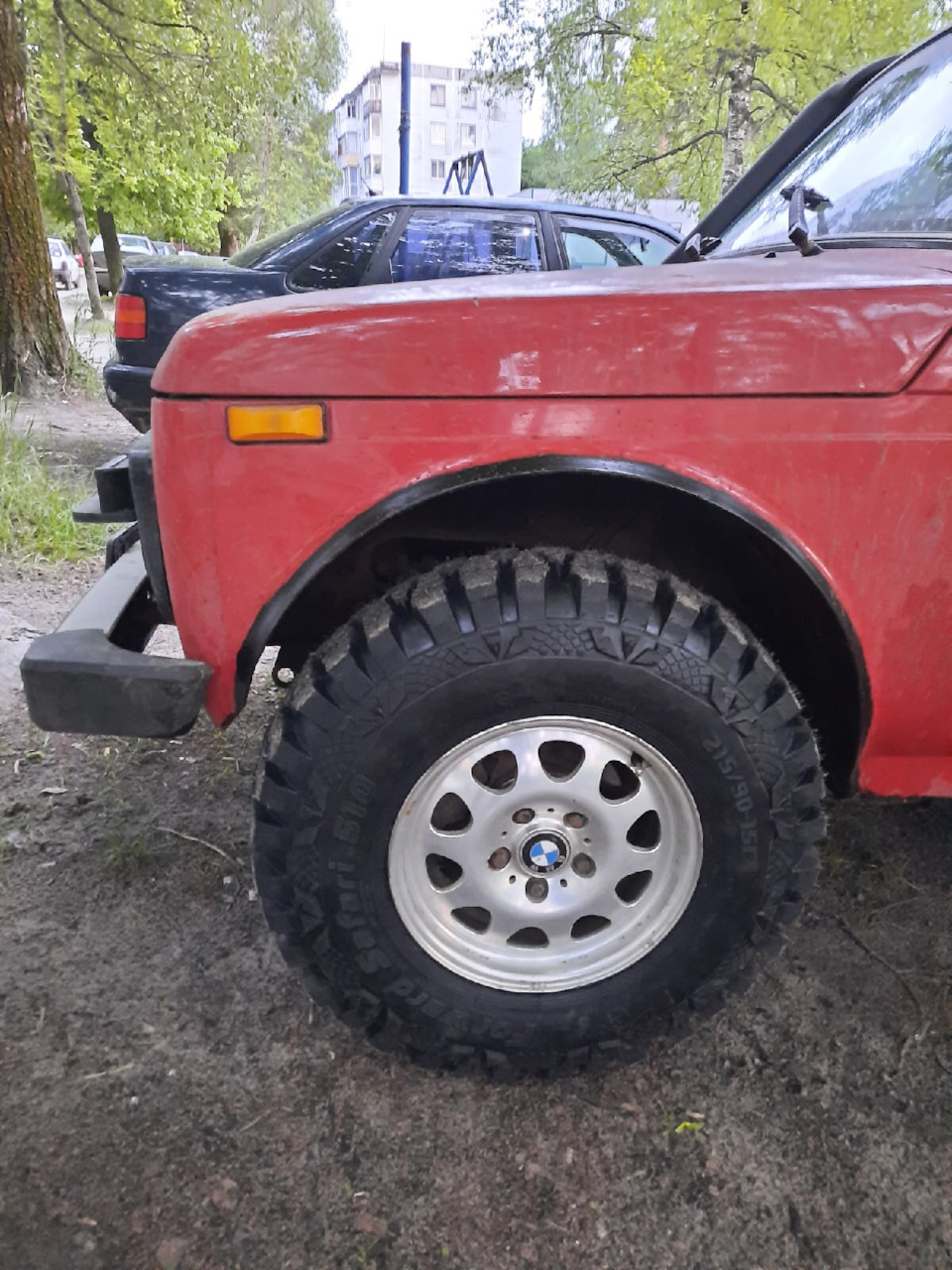

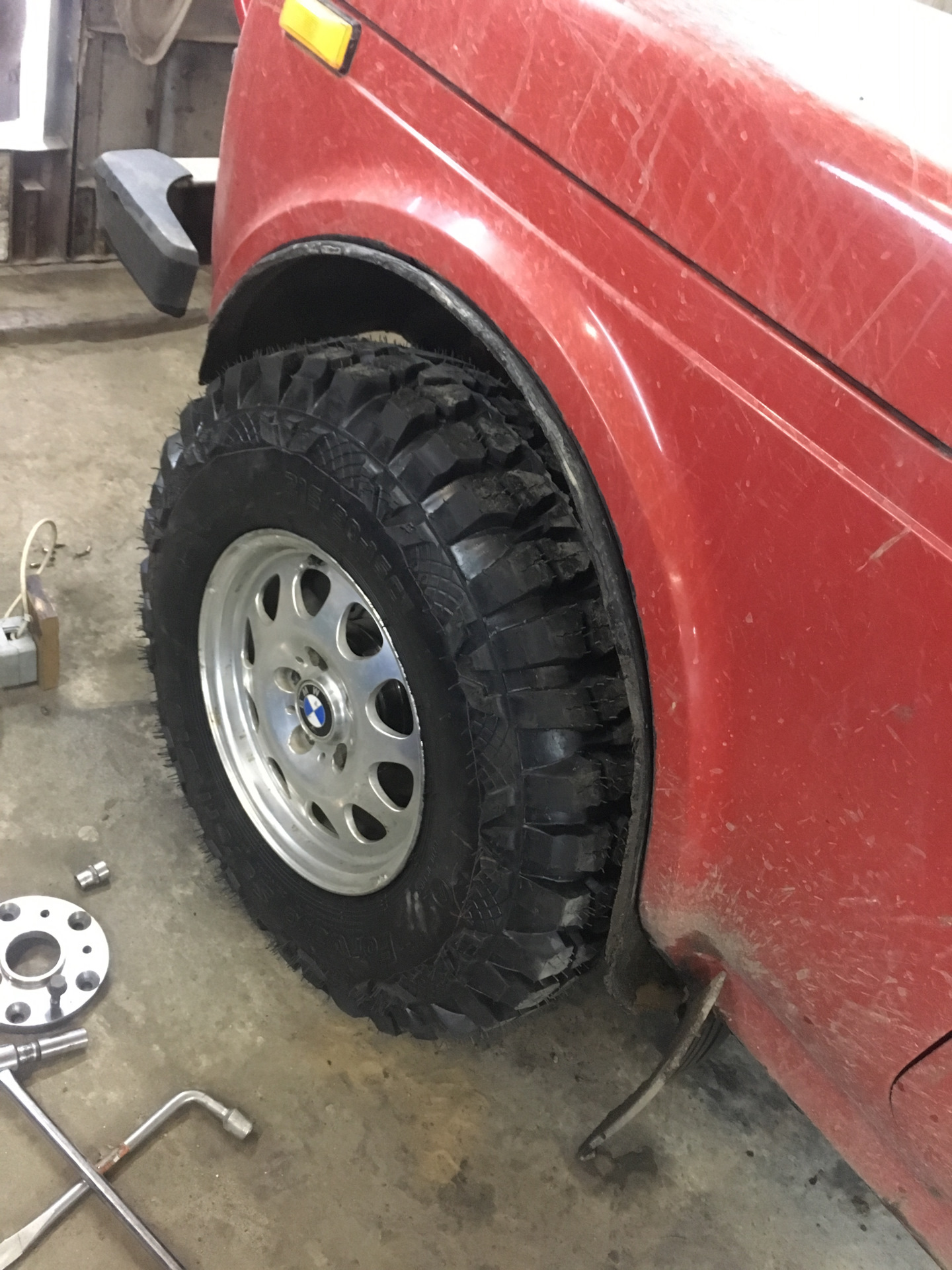

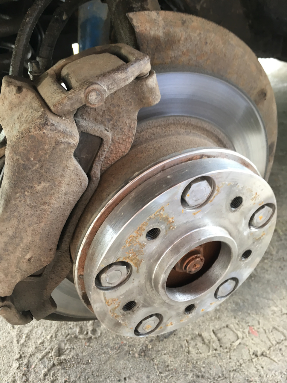

Примерка прошла успешно, все подошло в идеал вылет получился et27. На сток подвеске ничего не цепляет даже когда по ямам скочишь, диагонали конечно на вывороте зацепит… арку отрезал одну, фартук надо укоротить теперь, лифт проставки у токаря заказал, жду остальные проставки колесные и лифт проставки и буду устанавливать, сзади пока что обойдусь простаками под пружины, далее глубокое изменение. усиление моста, а рычаг и тд… сначала перед! По переду думаю Кастор немного сместить вперёд, кто что скажет? И на сколько? Кстате вес колеса 23.8кг всборе, вес стандартного колеса на 16 штампе и зимней какой-то Каме 20.8 кг. Вли не взвесил… но диск весит больше 10, а резина 12.

какой вес проставки
1.5 кг
Кастор. Все шайбы перекинь вперед и все.
215/90r15 это получается 30 небольшим дюймов?
Просто я повёлся на цену и взял 245/70r16
Говорят шеркать будет, арки резаных, и проставки под чашками пружины 2 см и под шаровой 3 см, думаю будет норм
30.2 дюйма, с простаками точно шеркать не будет, вылет играет ещё не малую роль
Это я понимаю, думаю ет 22 лиюо 25 брать
