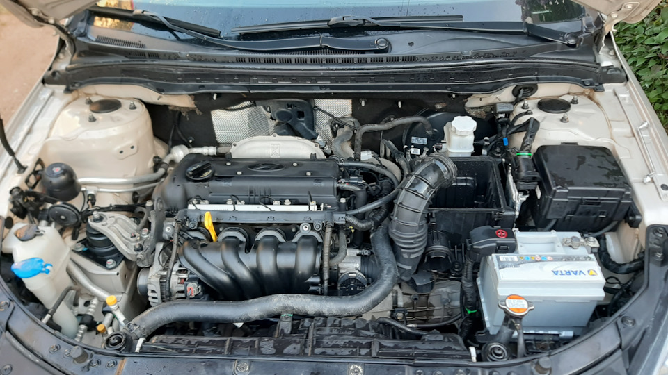

Всегда мою мотор перед зимним и летними сезонами. Также снял вентилятор и промыл под давлением радиаторы. После просушил, адаптировал дроссельную заслонку и готово. Скоро предстоит большой ремонт.
включаем зажигание — ждем пока погаснет указатель иммобилайзера (ключ) в этот момент слышно как заслонка ходит от начала до конца, далее вытаскиваем ключ, снова вставляем и заводим, ждем пока прогреется и включаем кондей и фары (даем нагрузку)

Каким образом адаптируется заслонка?
Просто погазуй на месте)
Ну такой маневр в принципе можно и без сервиса осилить)))
