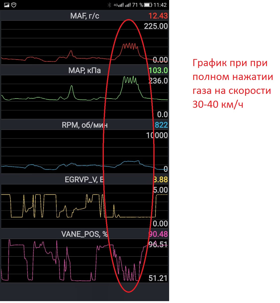

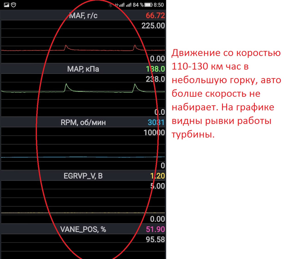

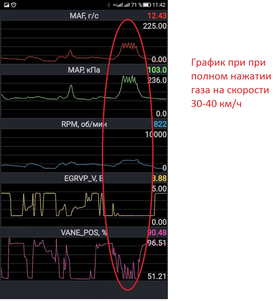

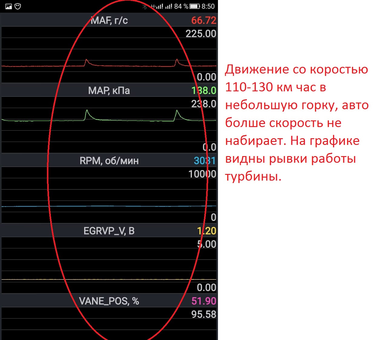

Доброго времени суток. Продолжаю искать причину волнообразной работы турбины и плохой тяги (особенно проявляется при движении по трассе). Все фильтра поменяны, масло поменяно, проведена статическая регенерация сажевого фильтра-завершилась удачно.
Есть проблемка если снять фару с пассажирской стороны то ты увидишь стыковку патрубка и интеркулером и если стык в масле значит там пропуск воздуха вот и твоя причина. Там со временем затяжка проседает и нарушается герметичность. Я у себя уже нашел эту причину и как не странно ещё на нескольких фордах была такая беда. Не сняв фары не увидишь. Но болезнь поголовная.

Просто хомут там подтягивали или что то ещё требовалось?

Ок, проверю этот вариант, спс.
Подтянул. Но лучше заменить
