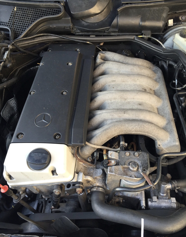

Всем привет!
Короткий пост. Я люблю дизеля, ничего не могу с собой поделать. Пару недель назад пришла в голову идея, которая, как чувствую, изменит этот проект более, чем полностью)
Это как в фильме Начало: от идеи, внедрённой в подсознание, уже никогда не избавиться!))
Хорошо, что это внедрил себе я сам, а не кто-то другой!
В общем, дизелю быть! Пускай не в этом сезоне, а в следующем, либо через один.
Мы ещё толком М104 не подключили, согласен, но, как говорится, надо мыслить на несколько шагов вперёд. По крайней мере, начинать, ибо если бы я год назад твёрдо не решил свапать на М104, я бы совершенно точно взял тот дизель, который хочу.
А хочу я следующее: ОМ 606, и чтобы совсем без электроники!
Из приятностей, останется моя текущая АКПП 722.3
Я проверял, к этому мотору подойдёт.
Сильно бустить не планирую, но совокупно около 350 л.с. точно будет.
Засим, вопрос: кто-нибудь имеет желание махнуть не глядя свой ОМ606 на М104 ? 😅
Либо же куплю поюзаный ДВС под капиталку.

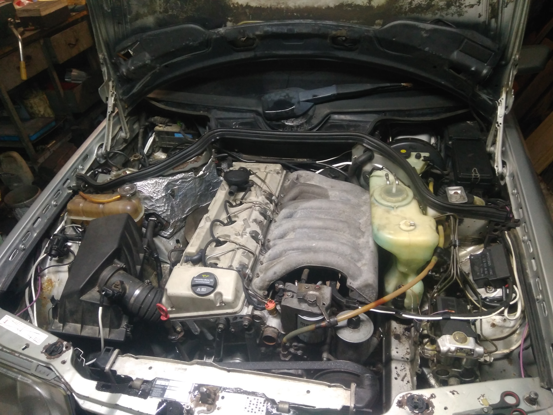

Ставил ом 605 вместо 103, не особо тяжело, но это атмо. А с тумбой придется повозится
Интересная дисскуссия развернулась.606 в 124 нормально встаёт.не одну переделку устроил подобную.есть вообще два типа плунжеров даже 6 мм.одни из которых способны дать порядка 100 куб.грамотно отстроенный тнвд с остальными переделками валит отменно.я даже на 605 турбо на 124 м с подачей в 70 кубиков отстроил конфигурацию так, что участвовал в гонках. и всякие БМВ, даже Ауди Q7 коммон рейл на чипе догнать не могли.закладывал спидометр 240 легко.разон до 200 был просто на одном дыхании.ведь дело не столько в размере плунжеров, размерах турбин, сколько в нюансах в целом. у кого то большие плунжера, много дыма, большая турбояма и мечты про 300 + кобыл.хотя оно неграмотно отстроенное едет хуже чем стоковый мотор на "докрученнных "6 ках и родной турбине.я таких много знаю.лезут во всякие дебри, а потом не знают что с этим всем "полумотором"и сборсолянкой делать.так как по своим характеристикам это и для города неудобно, или для повседневной езды не катит, и со временем проблем много вылазит, и вечные траты и т.д.

Переход на дизель будет довольно затратно
Необходимо будет поменять подторпедную и моторную проводку, замок, вакумную систему, модулятор на коробке, мотор и много мелочи

Хорошие планы, но 350 сил станет в копеечку.Самый бюджетный вариант 200-220 сил с 606.
Просто наддувом?
Мех ТНВД с плунжерами 6мм, подача 90-100сс, надув 1.8-2 бара.
Сложновато будет достать из этого мотора 350 лошадей. И дорого.
Да и нынче практика показывает, что ненадёжно будет.
Если хочется бескомпромиссной мощи, то лучше уж 119 мотор честный тулить
Так много чего говорится, буквально кардинально противоположное)
Из того, что я встречал, следует, что 606 даже не смотря на повышенный буст, может ходить долго. Есть много примеров, когда по 500-600 снимают с них. Но это уже дрочерство, имхо ))
Турбина, переделка ТНВД на большие плунжера и внешнюю ALDA, дополнительный насос подачи топлива — это как минимум. Получится 250, ну 300 лошадей.

C 124 на дизеле…это п*****. Туда турбовый не влезет.
Нормально влезает ОМ606 с турбиной.
Завтра обновлю пост, вставлю видео с ютуба — финский блогер делал обзор.
Нормально не влезает нихера. 124 турбо дизель был только на ом 603 просто так?)
Если переделка- дело другое, но стоит задать себе вопрос НАХУА ОНО НАДО? + С124 дизель это просто ад…она должна урчать а не торохтеть как трактор

Вообще, насколько знаю, дизельных купе не существовало в природе. Не вижу особых проблем установить ОМ606 туда, тем более, такое уже проделывали.
Ну и сам М104 он как бы совсем не из маленьких, да и весит, кстати, точно не меньше дизельных моторов.

На 124тый ставился ом 606 атмо по сути по размеру мотор ничем неотличается от турбового. Разве что нету турбины а места ей вполне хватит.

Да со свистом он туда залетает в сборе с коробкой на штатной комплектухе — есть пара нюансов при установке интеркулера, воздушного фильтра и педали газа.
А вообще это на любителя — кому бензин, кому дизель.
Турбовый 606 со старта даст прикурить 104 мотору даже стоковый, но после 100-120 км/ч будет нервно курить в сторонке. Зато на топливе экономия.
На фото я вижу атмосферник. Какая нахрен экономия, м 104 газ/бензин. Дизель очень прикольная штука, но с одной поправкой…когда он новый.

А где турбина, не видно ж нихрена на фото
Как это не видно? Смотри лучше

606 с правильными плунжерами сожрет 104 что со старта что 100-120, а если ещё турбину поставить по больше да охладить правильно то 104 он не заметит вовсе

коллектор то можно поставить конечно, но нужно понимать что потроха у турбо не такие как у атмо да и по железу атмо сильно слабее и сколько он надуты проедет хз. потопу и цена атмо копейки по сравнению с турбо.И еще, ни кто в здравом уме не поменят 606ТД на 104 который можно купить везде за пачку сухорей.
Ну это все относительно) Вы за пачку сухарей скорее такого же качества М104 и найдёте. Ну или близко к этому. Судя по авито и поставщикам контрактных моторов, за нормальный М104 3.2 с навесным просят ну на 20-25% меньше, чем за ОМ606, разницы в разы нет.
Поверьте моему опыту, найти хороший 606 тд на много сложнее и сильно дороже чем 104.По мимо самого мотора чтобы его воткнуть в 124 нужно еще очень много всего за не малые деньги и довольно редкого.
Я согласен, что удовольствие это весьма не дешевое)) в прошлом году на полный свап-комплект М104 3.2 было потрачено 100 тыс (двс, навесное, акпп, кардан (часть которого сейчас используется), пружины, вся проводка, кондей, радиаторы, печка и т.п.)
Думаю, этой суммы бы и сейчас хватило на примерно такое же, но на ОМ606

Не проще ли убитый найти и за ту же сотню тысяч руб его откапиталить?)
