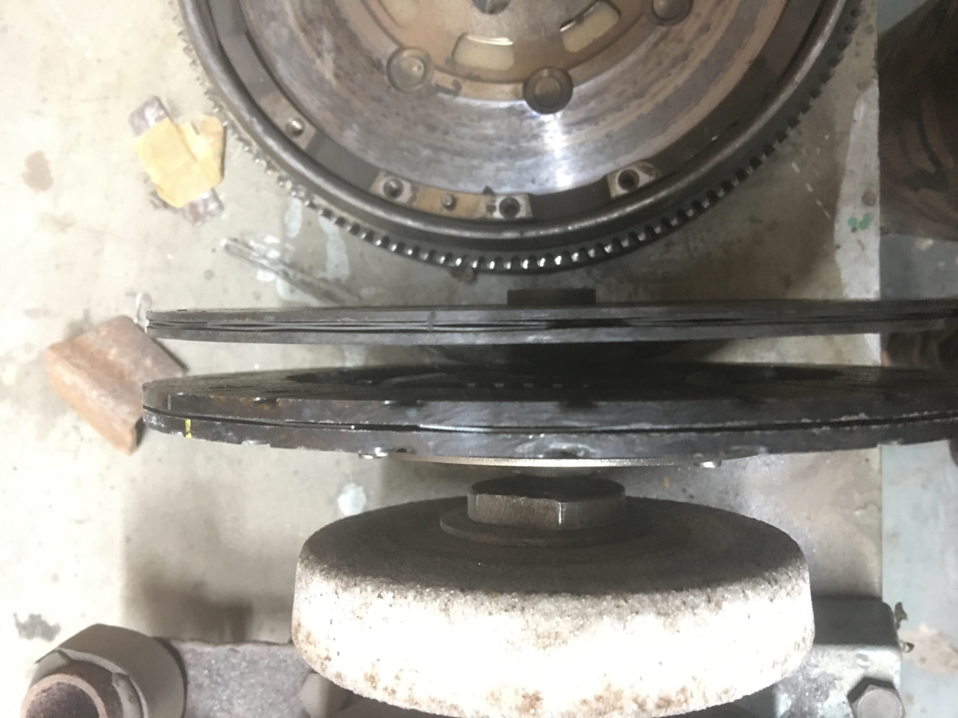

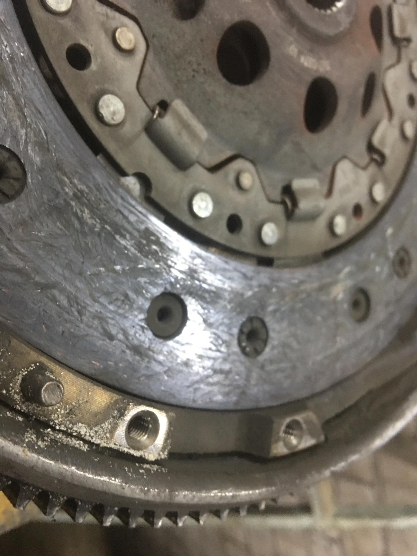

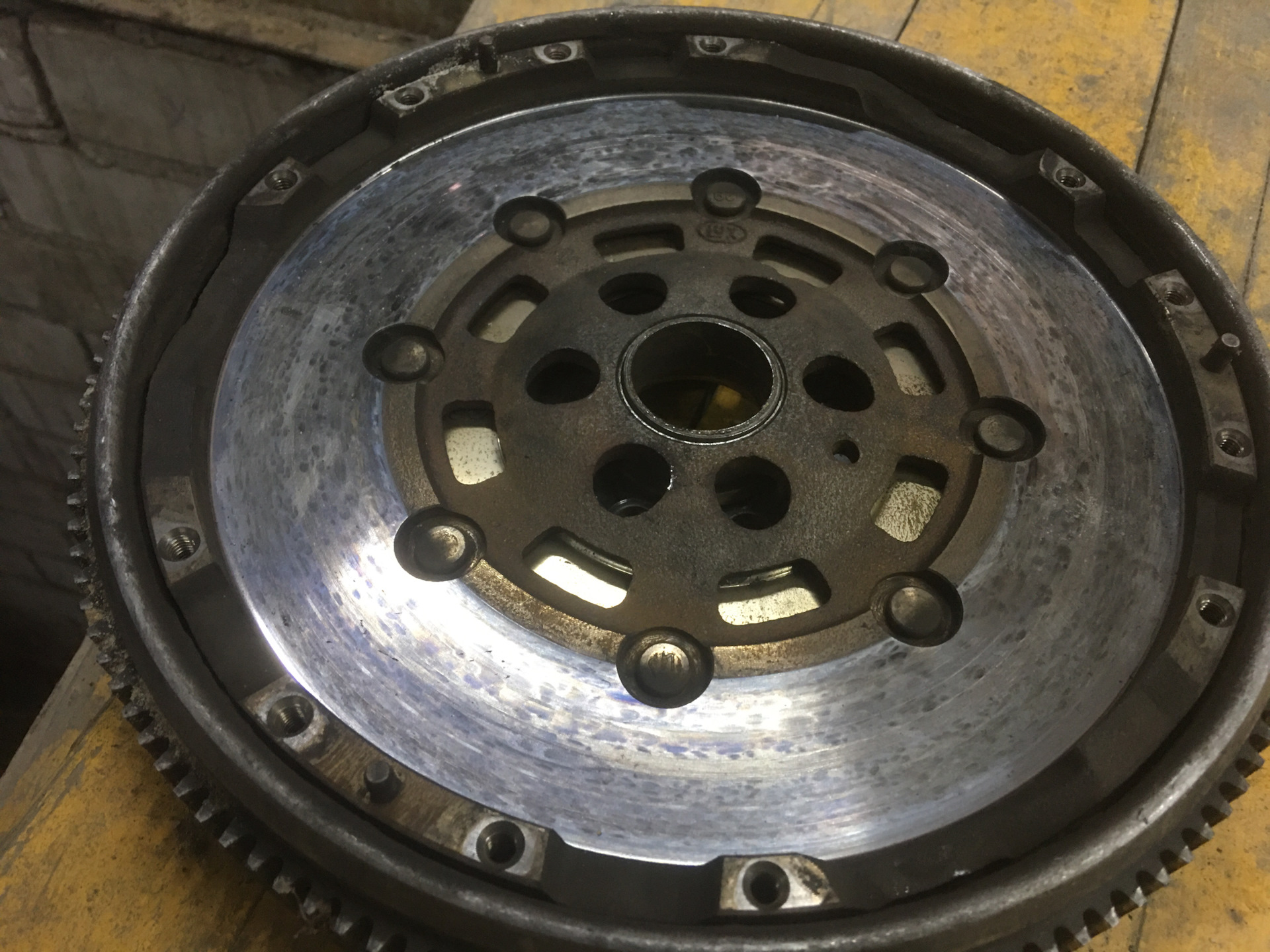

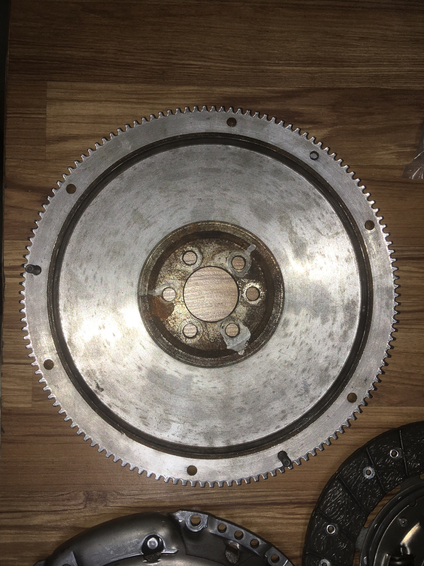

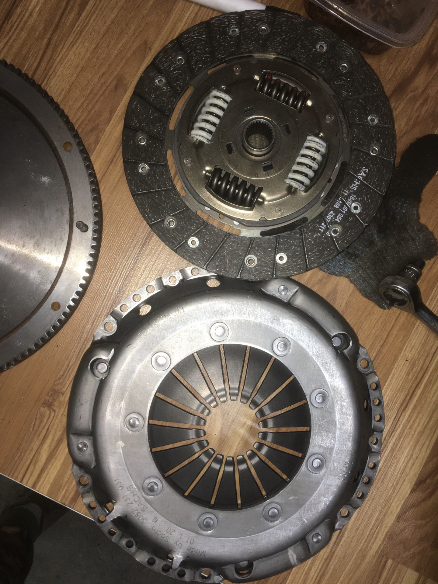

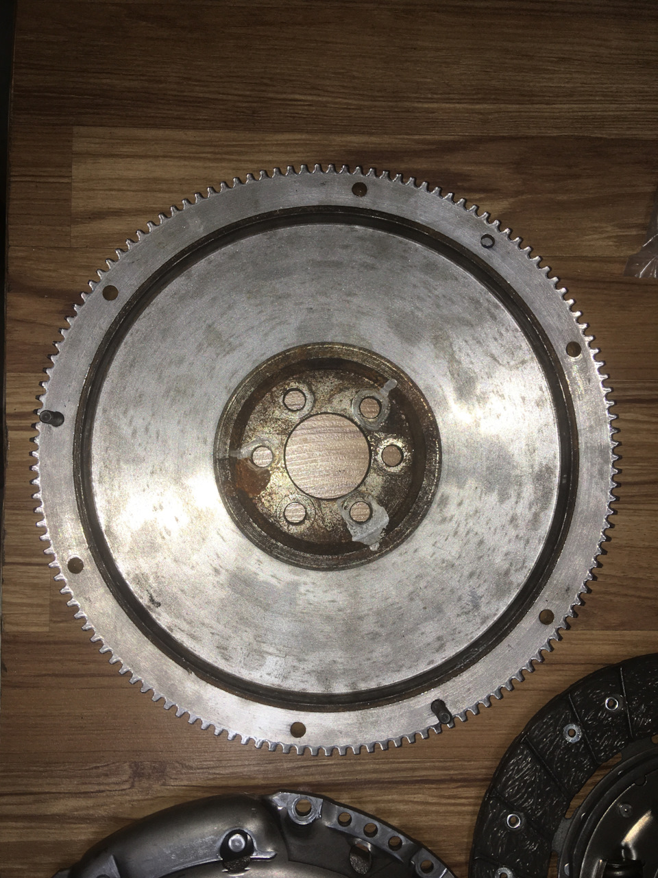

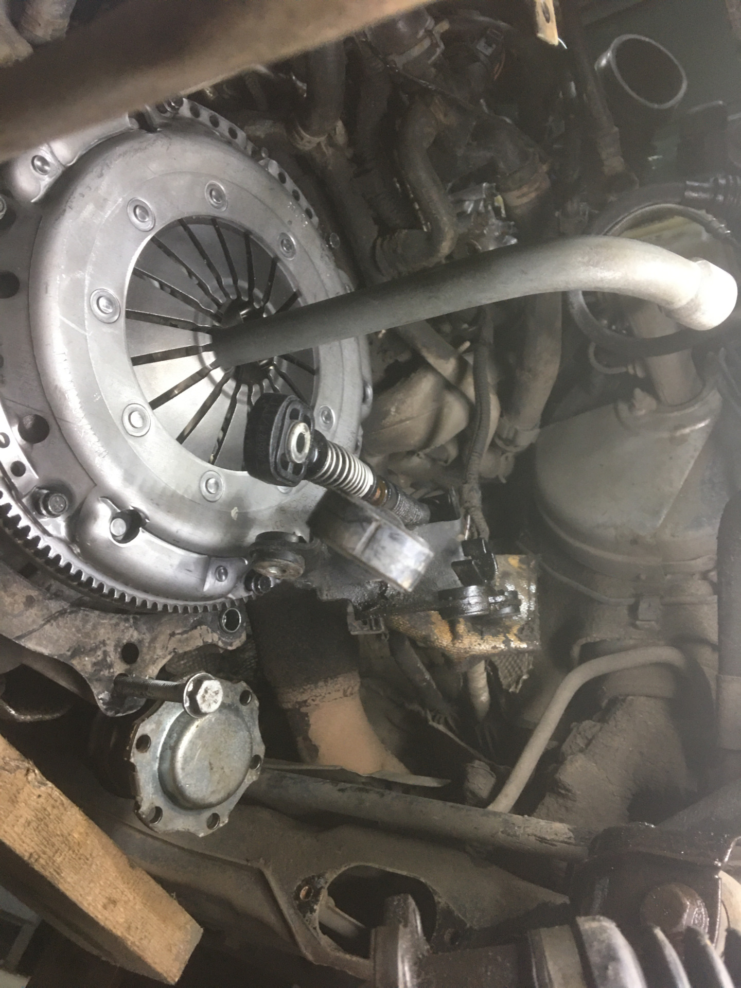

Приветствую всех, так как мое сцепление устало очень сильно, пришло время его заменить, комплект сцепления купил сакс, так же приобрёл одномассовый маховик с пассата б3, замена не сложная, по поводу сравнения маховиков двухмас и одномас, я особой разницы не увидел, только если немного резче стало, но это день покататься и привык. Сцепление я обкатал 1000км, не наваливал катался спокойно, хотя многие говорили, что его прикатывать не надо, но я думаю хуже не будет.
Запчасти на фото: 1300310

Привет, подскажи пожалуйста подойдет ли данное сцепление на дизель? потому что уже этот двухмасс заепал…
Расматриваю еще валео 835050. Оно вроде точно подойдет…
Именно этот комплек думаю нет, размер этого сцепления 228. На дизеле 240мм

У тебя 5ст ли 6ст кпп?
У меня 5ст, мотор ATD.
Тогда пойдёт сакс
Отлично) Sachs 3000 332 001 — вот этот номер правильно?
Да оно, и болты ещё нужны будут
болты крепления корзины N10101001 — 6 шт
болты крепления маховика N90206103 — 6 шт
Расскажи про маховик, на 1.6 AKL тоже можно с пассата вкорячить ?
Возможно и можно поставить, нужно точную инфу найти, но этот маховик одномас, я его ещё и облегчал
А в чем разница одномас и двухмас?

Подробнее можно? Все болтон встает?
Да, все встаёт болтон, как родное
Почему не Валео одномас?)
Много кто ставил сакс, и отзывы очень хорошие
А номер копллекта сакс можно?
Sachs 3000 332 001
