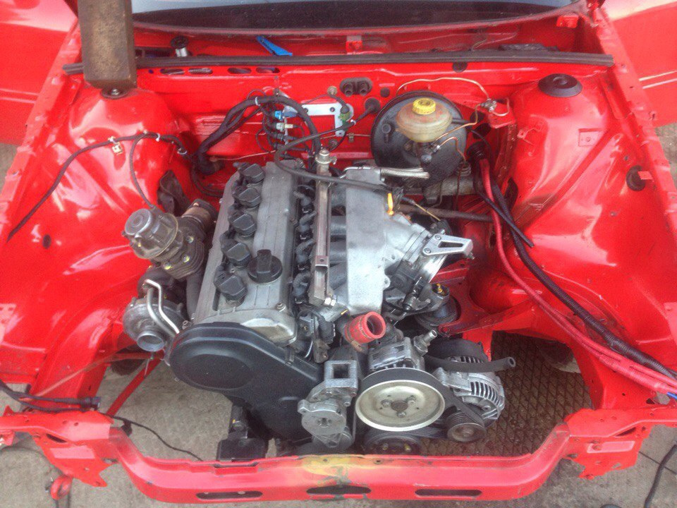

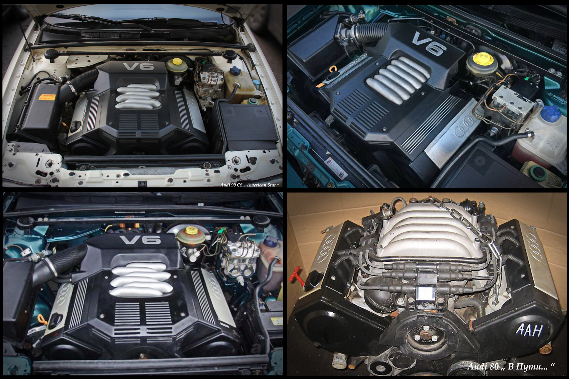

— Как уже понимаете, всё же будет 2.8 AAH 174л.с. Но установка V6 двигателя скорее всего будет неким промежуточным этапом, поскольку, если я всё же хочу сделать точную Реплику Audi S2 Sedan, то в итоге мне нужен будет 2.2T, но финансово я пока не готов на этот шаг и эту идею откладываю в долгий ящик, но обязательно к ней вернусь. ;)
Продолжу по порядку с того отчёта который был крайний, а именно : V6(2.8) SWAP мотора Audi 80 : Часть №1 — Муки выбора (1.8Т-2.2Т) ? / Последний живой 2.8 ? / Донор, которого жалко пилить…- www.drive2.ru/l/500695056374563883/ .

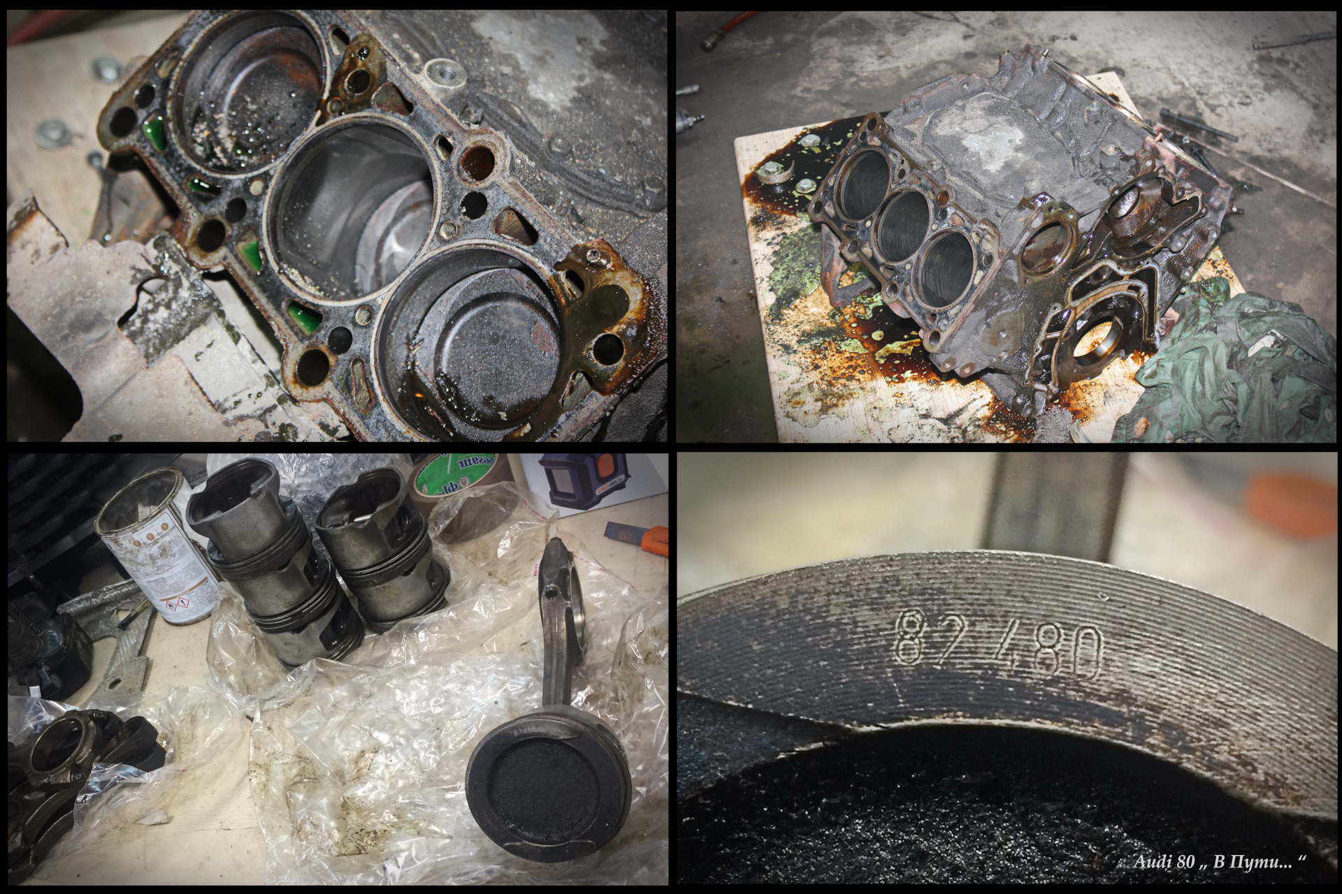

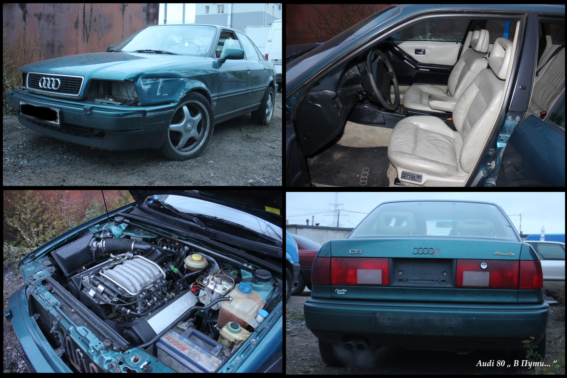

Временный гараж / Вскрытие V6 ( 2.8 ) AAH показало :
— В общей сложности покатался я на этом доноре пол года, наслаждаясь V6, попутно привыкая к Quattro и наблюдая как на моих глазах её кузов превращается в труху . А ещё говорят бочки не гниют. Гниют только в лёт, если её красили "чудо маляры", и она побывала в нескольких авариях. Но для меня главное что двигатель в этом доноре был довольно в бодром состоянии, как и писал в прошлом отчёте : В четырёх 11,5 / в одном 11,0 / в одном 12 .Заводские показатели V6 : Заданная величина давления 11-16 бар ( в идеале 13 ) / Минимальная величина 9,0 бар / Максимальная разность давления 3,0 бар .Всё же мы с моею суженной нашли, наверное, самый последний живой 2,8 . Тьфу-тьфу, что бы не сглазить.))
— Попутно в это время подыскивал гараж для съёма или покупки . Как помните, увы, но у меня его не было и основные работы я проводил на свежем воздухе . Но в связи с глобальными работами он мне необходим .
Но в Питере довольно сложно с этим, в самом городе они от 130т.руб. — до 400 т.руб. Плюс в любой момент могут придти и сказать:мы тут решили дом/ дорогу построить, забирайте свою коробку и прощайте … Можно конечно купить в области, но не удобно и не выгодно . Со съёмом как оказалось тоже всё весело, многие кто сдают очень отрицательно относятся к ремонту в самом гараже . В итоге относительно не далеко от дома всё же удалось снять гараж ( 4000р. в месяц.), где главным условием было его не сжечь.))) Состояние конечно так себе, но просторный : 7 м. на 4 м. См.фото.
— Сразу же после аренды гаража, так сказать не дожидаясь пока донор совсем превратится в труху повёз его в сервис для снятия двигателя с последующим вскрытием его .
— Заранее записался в свой любимый авто сервис ( VAGWorkshop ) ., но предварительно заехал на стоянку где стоит Моё Любимое Хобби — Audi 80 „ В Пути… “ и авто мойка Автомойка, Шиномонтаж где всегда рады качественно помыть моё любое авто. Помыли как и само авто так и подкапотное пространство . Заодно сделал несколько фото на память как с зелёной так и со второй своей бочкой : Audi 90 CS „ American Star “ — www.drive2.ru/r/audi/90/454616448199821979/ . Про неё тоже не забываю, многое за это время сделано с нею, тоже обязательно всё опишу … См.фото.
— И вот она уже и в сервисе …За несколько часов двигатель бережно и нежно был вытащен из авто . См.фото.
— Загнув пальцы на удачу стал ожидать что же покажет вскрытие . Компрессия — компрессией, но внутри всегда может ожидать неприятный сюрприз. См.фото.
— И о чудо ! Стандарт 82,5 мм ! Промеры тоже показали, что двигатель не точился — не влезала в него рука человека ! См.фото.
— Хона почти не осталось, в паре колодцах присутствуют неглубокие задиры, но это всё не страшно, и это значит будем точить под первый ремотный ( 83мм.) . Попутно было всё тщательно обследовано : На колене задиров нету, но всё равно повезу на полировку и промеры / Сам блок цел ( чистим, точим, пескоструим, красим ) / Головы на переборку / На нижнем поддоне трещина ( под замену ) / Средний поддон надо смотреть внимательнее / Трубки, шланги, датчики под замену . В общем составляю список всего нужного и закупаюсь!
Как понимаете вскрытием двигателя я доволен более чем, найти 2.8 AAH в таком состоянии Большая Удача . Да, вложить в него надо много, но я делаю авто для себя и хочется всё сделать хорошо и качественно.

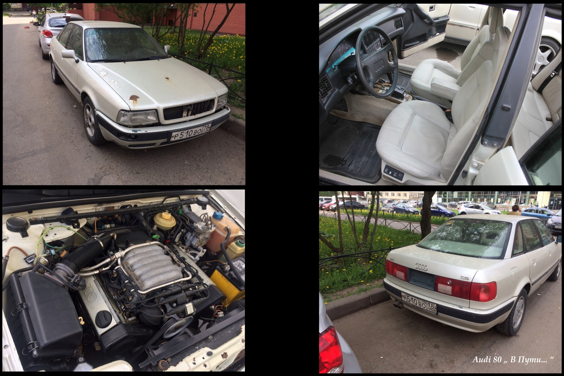

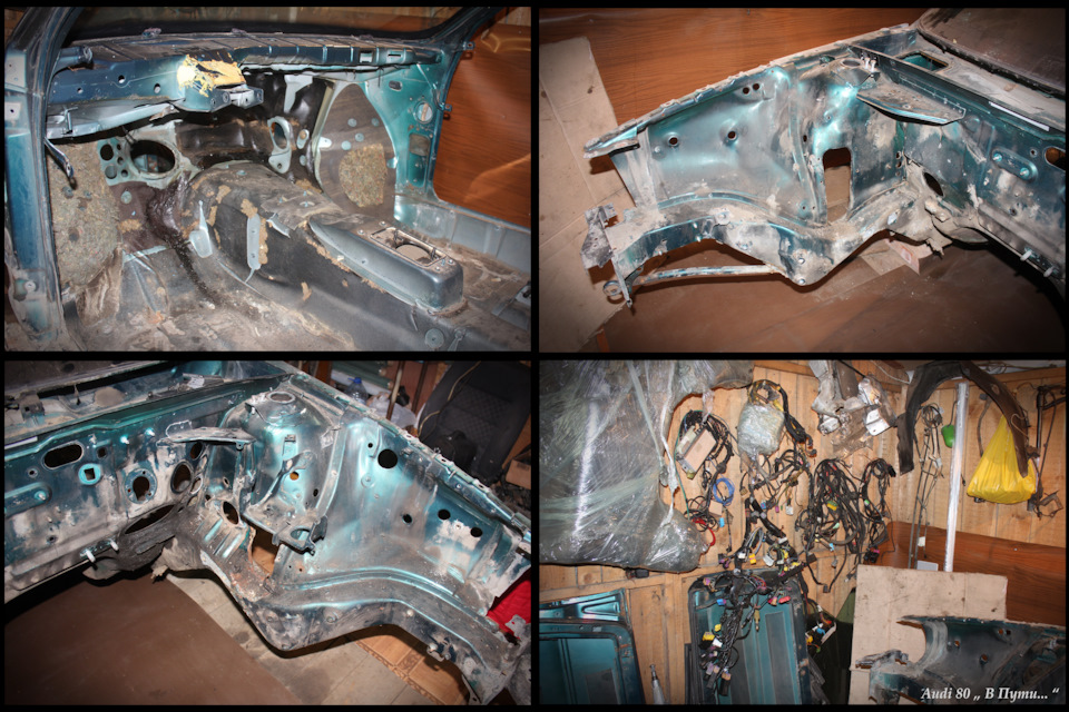

Донор Audi 80 V6 Quattro ( 2.8 AAH ) ПРОЩАЙ :
— Раскладываем двигатель по коробкам, цепляем к донору верёвку и ждём одноклубника . За помощь ещё раз хочу поблагодарить tarahtach, СПАСИБО Саня тебе огромное, что в очередной раз выручил ! Всё, она дома . См.фото.
— Где то месяца за два я её распродал — разобрал, естественно оставив себе всё необходимое ( Косу, мозги, крепления двигателя, распорку, площадку под акум и т.д. ). Плюс попутно сфотографировав где и как всё стоит — крепится. Хоть авто и было в печальном состоянии по кузову, но в техническом плане и комплектности всё было где надо и как надо и практически без колхоза, что очень порадовало. Это мне очень пригодится когда начну собирать свою . См.фото.
— Комплект Quattro мне был с неё не нужен, поскольку уже давно был куплен полный комплект ( Quattro SWAP Audi 80 : Часть № 1 — Что куплено ( нужно ) для установки полного привода ( Quattro ) в Audi 80 . — www.drive2.ru/l/8860941/ ) . По этому делу тоже сдвигов за это время много,тоже в ближайшее время расскажу… См.фото.
— Но хоть комплект Quattro у меня и лежит, было полезно самому снять всё, что бы в будущем понимать что куда и как ставить — подключать. См.фото.
— Ну вот, авто максимально разобрано ! Всё что не надо распродано,что надо подписано и убрано . См.фото.
— Закупаемся необходимым : Пиво, Закуски, Диски для болгарки ! И ждём одноклубника с болгаркой и опытом по уничтожению бочек.))) Веталь, в очередной раз СПАСИБО тебе! См.фото.
— Распилена, можно звать другого одноклубника с фаркопом и прицепом для вывоза останков бочки. В этом деле мне оказал помощь Андрей SPRINTER80 . За что и ему Огромное спасибо !
— Он заодно себе забрал полностью заднюю часть авто для своей интересной идеи по изготовлению прицепа из двух Audi 80 ! Если кому интересно, милости прошу к нему в БЖ : Прицеп — www.drive2.ru/l/549835804432662712/ . См.фото.
— Почти всё ! Напоследок берём номера и доки и едем утилизировать — снимать с учёта . Получаем бумаги, ксерокопии птс, это мне в будущем пригодится для внесения изменений в конструкцию ( установки двигателя ) моей Audi 80 „ В Пути… “ . См.фото.

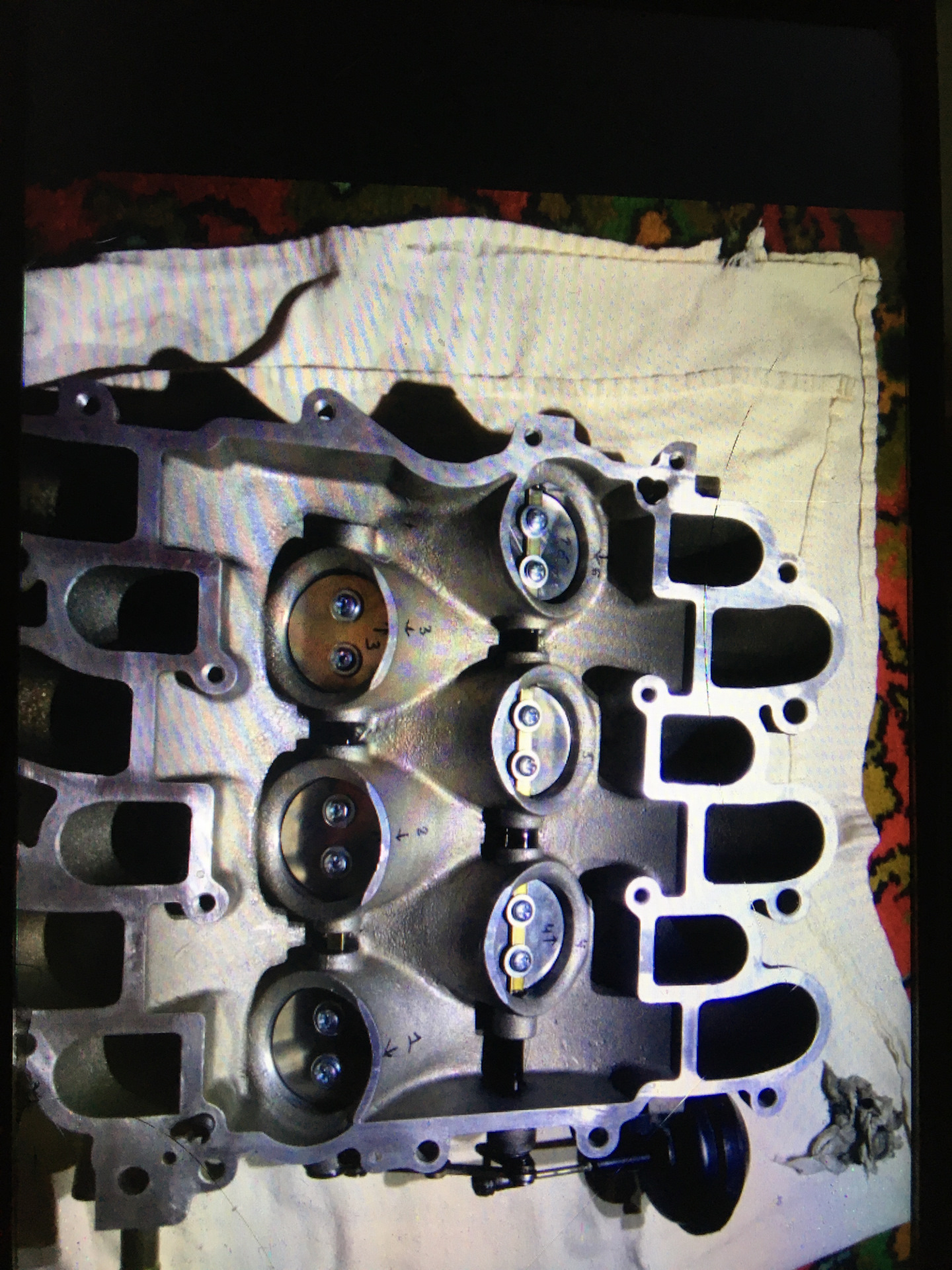

Сразу впуск перебирай, там геометрия заслонок, заклепки вылетают и в котлы падают
Да- да, есть такая проблема на 2.8. Я всё буду перебирать, что бы потом поставить и забыть на несколько лет.
У меня оторвалась однажды, в цилиндр попала, но без сильных травм, зато всё там помыл и закрепил как надо
Это их болезнь . Так что естественно проверю.
GeverQuattro57
А как надо — это как?
Технология в стражайшем секрете
Тогда ждем отчет.
Да я шучу, высверлил старые заклепки, заслонки выровнял и все посадил на винты с шайбами, плюс развальцевал болты что бы гайка не отошла, и вся эта котлета на резбоввом герметике
А старые заклепки из алюминия? Они расшатываются и отламываются шляпки, получается?
Не заклепки из стали, да шляпки отрывает и падают

— Не ставился на Audi 80 ! В моём случае для его установки крепления подушек двигателя остаются те же, но если оставлять климат-контроль, то нужно будет всё же поколхозить … Живой в принципе найти не проблема, да и с запчастями на него проблем нету. Турбированный, в меру быстрый, надёжный и при желании может стать ещё быстрее…
— Но всё же нет ! Да, под капотом смотрится хорошо, но всё равно что то меня от этой идеи отталкивает . И это скорее всего идея фикс, максимально продолжить собирать авто приближенное к заводскому исполнению .
